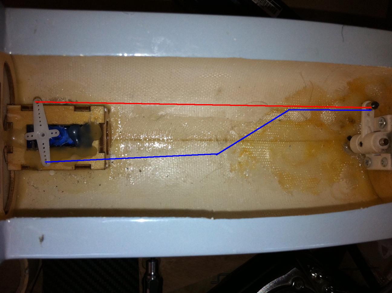

    זהו, אני נשברתי זקוק לעזרתכם...
    בטיסן 168 LONG RANGE של הסיני , 2 הסרוואים מחוברים יחד במפצל Y:
    ניהוג גלגל אף,
    הגה כיוון.
    -השליטה עליהם מתבצעת יחד.
    הבעיה , בהזזת סטיק (שמאלי) ימינה לדוגמא , הגה הכיוון עובד כראוי - אך פעולת הגלגל הפוכה...
    *כמובן שלא ניתן לפתור ע"י REV בשלט...אז הגלגל יעבוד כראוי וההגה כיוון הפוך.
    ניסיתי את כל הקומבינציות האפשריות של מיקום הפוך של סרבו , זרוע על ציר הקן-נסע וכו' - לא מוצא פתרון לבעיה...
    נקודה חשובה - אין באפשרותי לשנות בצורה פיזית את מיקום כיוון סרבו הזנב - כל השינויים יתבצעו רק בגלגל.
    תמונה של איך שזה נראה מבפנים:
    אשמח אם תעזרו לי למצוא פתרון הולם.
    איתי.

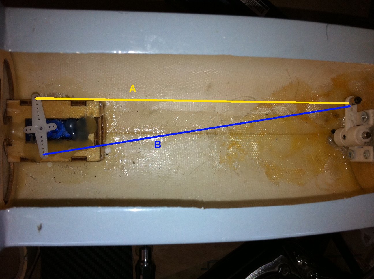

    ברירת מחדל Re: ניהוג גלגל חרטם
    או A או B

    ברירת מחדל תגובה: ניהוג גלגל חרטם
    *הייתי מעדיף שלא לגרום למצב של פושרוד אלכסוני אלא מקביל לגוף הטיסן...
    האם קיימת דרך נוספת?

    ציטוט נכתב במקור על ידי s.mario צפיה בהודעה
    כן, לעשות "ל", בעצם פושרוד שיוצא אלכסון (בתיאוריה) אבל למעשה יוצא ישר ומתעקם 90 מעלות עד הנקודה של מיקום הפושרוד בזרוע הסרוו בצד שני ומשם מתעקם בחזרה 90 מעלות לכיוון היעד.
    אם אתה משתמש בפושרוד דק גמיש וארוך, יתכן שתצטרך להחליפו לאחד עבה ויותר קשיח, גם אם יש לו מעט גמישות זה ממש לא נורא כי הגמישות הזו שומרת על הסרוו, אבל גמיש מידי יכול "לבטל" לך את ההיגוי, בהצלחה!
    מעולה! רעיון נהדר...
    איישם ואעלה רשמים מהביצוע... תודה!

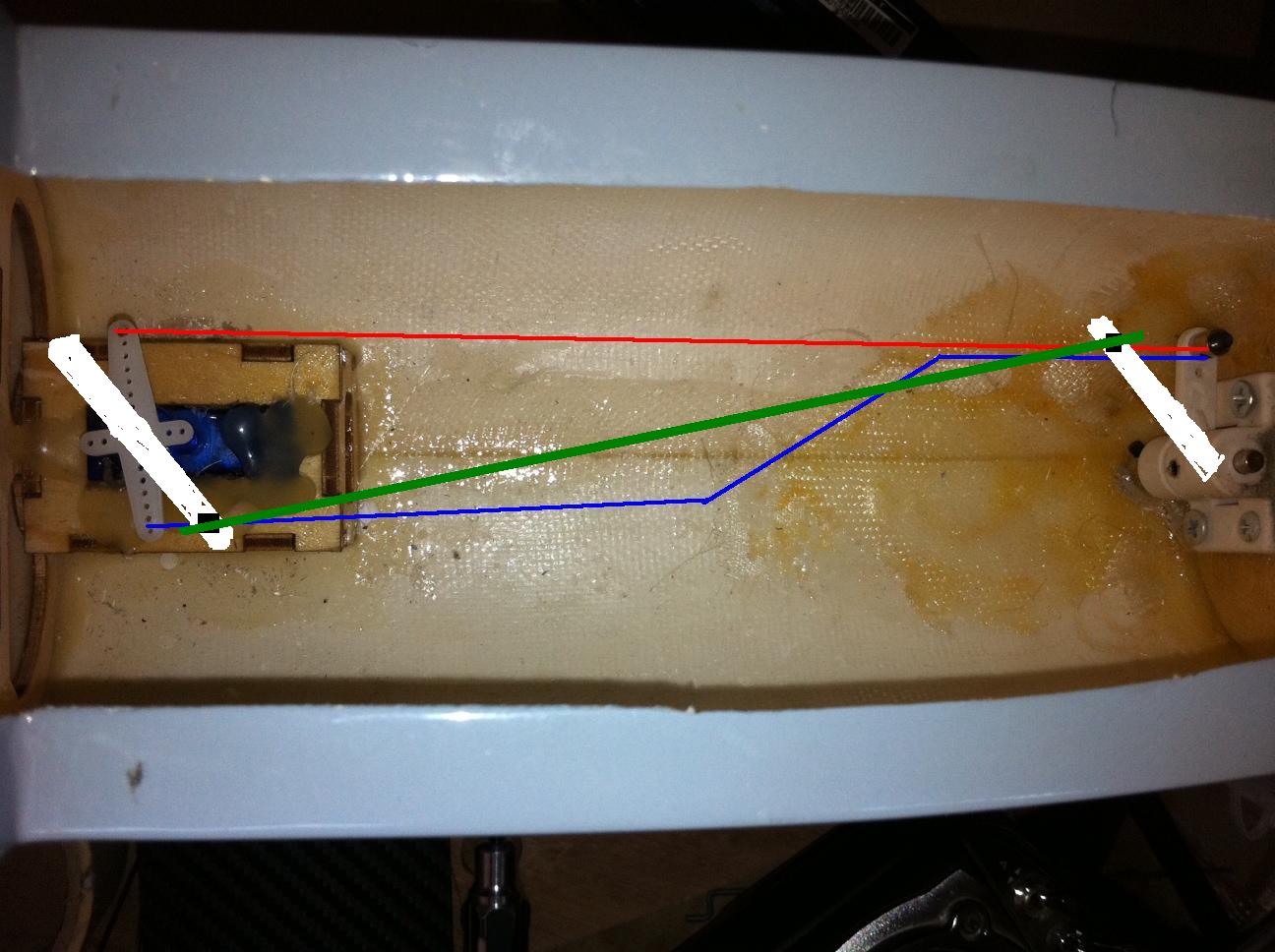

    אם הבנתי נכון יש לך שתי אפשרויות אדום או כחול.
    למצב הכחול אפשר להשתמש בפושרוד עבה יחסית (2ממ בערך) או בניירוד עם תמיכות בקצוות.
    Boogle ולא Google קפיש?
    גדעון, אין מניעה לאלכסון פרט לכך שצריך "לצאת מהקופסה" ולמקם את זרוע הסרוו וזרוע הגלגל כך שיהיו בניצב לפושרוד
    וכך נולד הסימן הירוק..
