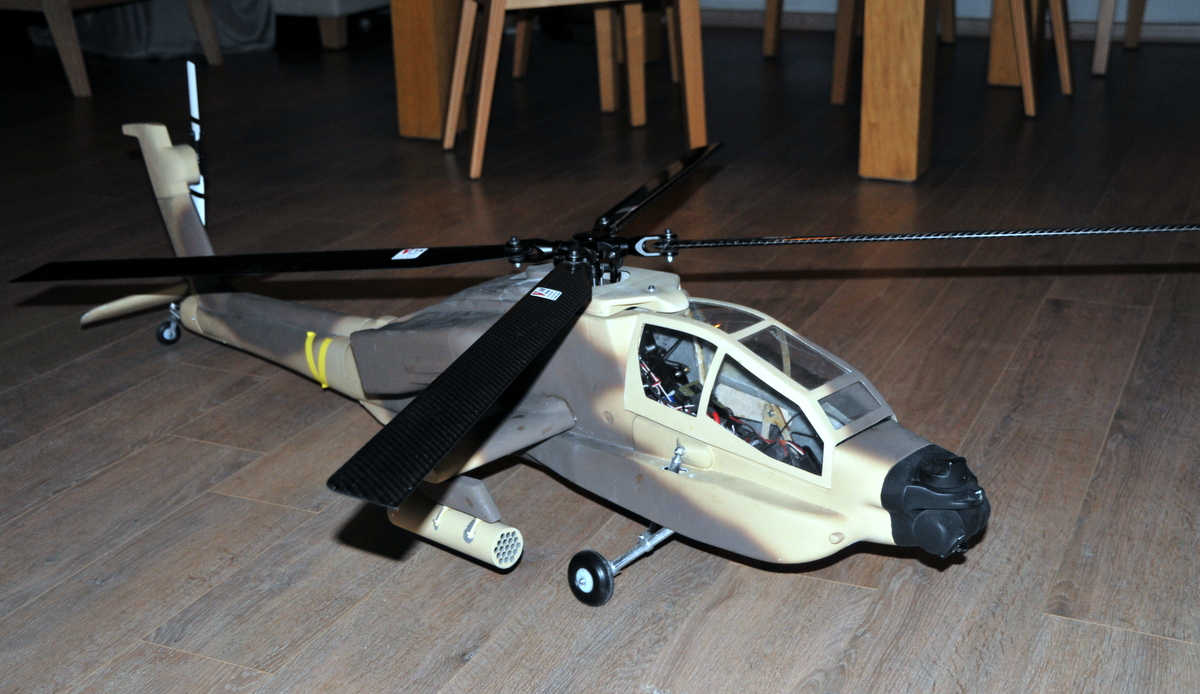

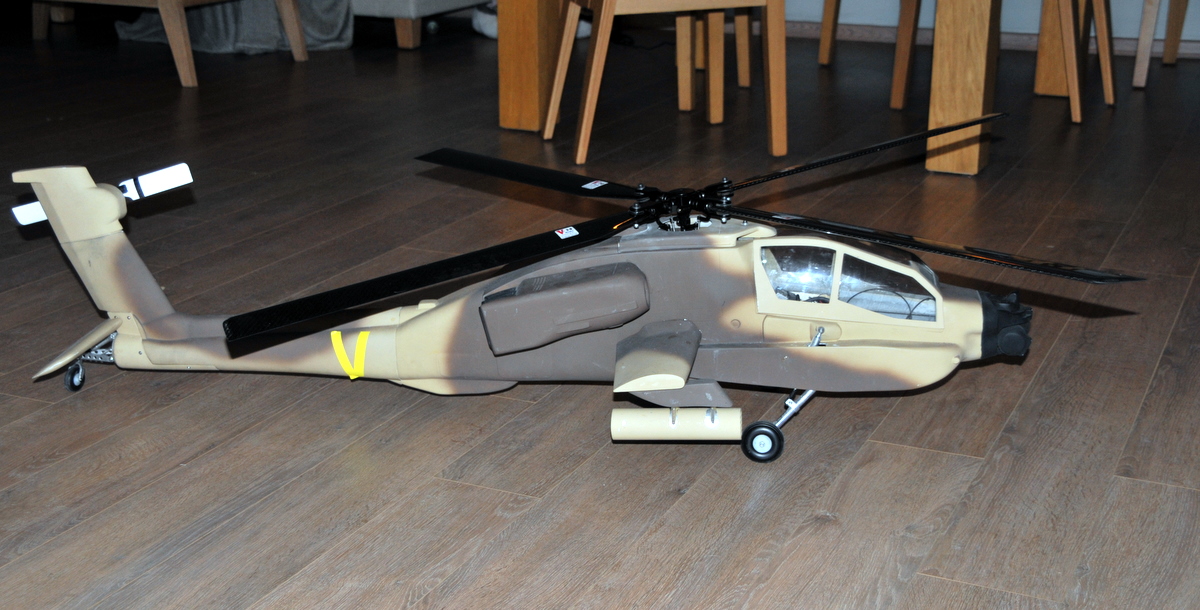

    מרבית החלקים שייכים ל REX600ESP בנוסף לחלקים של אקסל פיורי וסנצ'ורי.

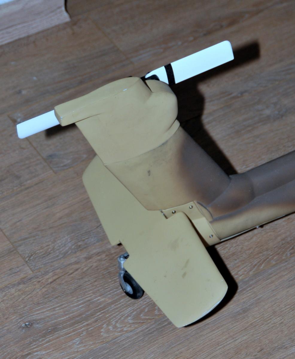

    הפריימים הם העתק של הREX רק נמוכים ב 20 מ"מ כדי לאפשר את הנמכת הזנב.
    על מנת לאפשר את התרוממות הזנב ב 45 מעלות הוחלף הטורקטיוב בהנעת רצועה.
    טיסת המבחן התבצעה עם סט אפ של 12 תאים, 5000 מילי, מה שגרם לבעיית איזון קלה :P אני שוקל לעבור לסוללות קלות יותר או להוסיף משקל בזנב.
    מה שכן... נחיתה עם מסוק תוך כדי ריצה על המסלול זה תענוג אמיתי

    למען האמת נדרשה השקעה גדולה משחשבתי בתחילה, אצל הסינים כמו אצל הסינים שום דבר לא מתאים בדיוק ונדרשו שינויים רבים והתאמות.
    עבודה לפי הסדר המצויין בחוברת המצורפת לגוף יצרה בעיות רבות שכן היה צורך לפרק חלקים שהודבקו על מנת להכניס את המכניקה.
    הבחירה בגוף צבוע מלכתחילה הוכיחה עצמה כשגויה, שכבת ההכנה לצבע אינה טובה מספיק וחלקים שהודבקו פשוט נפלו יחד עם שכבת הצבע :-P ׁׁׁ(אז בפעם הבאה גוף לא צבוע שחר )

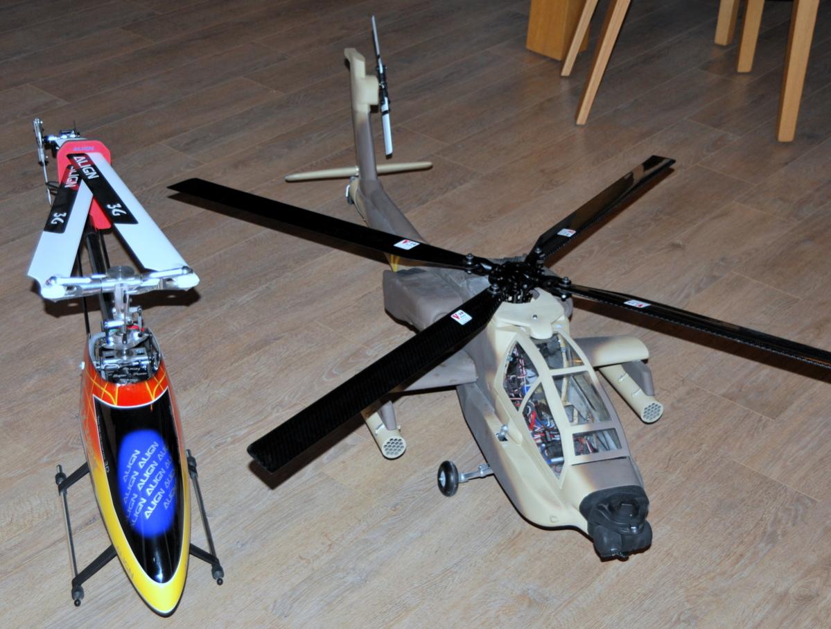

    שיפור נוסף בדרך... הסבת הרוטור האחורי לאחד מרובע להבים.
    אגב- בתמונה הימנית 700 חשמלי כדי לתת אומדן גודל.

    מפתיע אבל אין מערכת פלייברלס...
    מדובר בראש עם תכנון שונה לגמרי מן הראשים מרובי הלהבים המוכרים היום, החברה המייצרת היא TF MODEL
    http://tfmodel.com/products/product....sub_cat_id=335
    התכנון של הראש כולל מייסב מיוחד המתחבר למוט ההיגוי, הקצה השני שלו מתחבר ל swash-plate, כתוצאה מכך ה follower הופך מיותר לחלוטין
    מכיוון שהמוטות המשנים את פסיעת הלהבים מחליפים אותו.
    מהטיסה הקצרה שערכתי עולה הרושם שהמערכת יציבה כמעט כמו מערכת פלייבר, בניגוד לראשים מרובי להבים מן הסוג המוכר.
    ההרכבה של הראש פשוטה מאוד ולמעשה אינה שונה מראש פלייברלס רגיל.

    אין לי נתונים עדיין לגבי מהירות הראש, עושה רושם שהוא יוצר הרבה מאוד גרר מה שגורם לבעיות בשמירת זנב.
    בשלב ראשון אני מנסה להגדיל את להבי הזנב, השלב הבא (4 להבים) כבר בדרך
