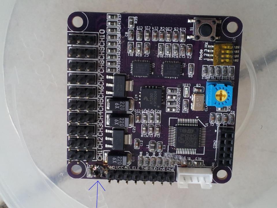

    לפני כשבועיים חיברתי בעזרת גיא1א את הלוח של Infinity Hobby לקוואד שלי,
    החיבורים נעשו בדיוק לפי הקוואד של גיא שטס שניות אחדות לפני החיבור,
    הכל נבדק טרום חיבור הסוללה, מיד עם חיבור הסוללה הלוח העלה עשן לבן ואותת "אני גוסס"
    צילמתי את הלוח ושלחתי ל Infinity Hobby , נחמד מאוד שהוא ליווה אותי בחמישה מיילים לאורך התהליך (גג 24ש' תשובה לאחר ששאלתי)
    הלוח ששלחתי הגיע אליו תוך 5 ימים ומיד הוא עדכן שקיבל ושהוא מעביר ליצרן לבדיקה, הבוקר אחרי 5 ימים מרגע הבדיקה של היצרן קיבלתי את ההודעה שהוא שולח על חשבונו
    לוח חדש,
    נעים להתקל בשרות לקוחות כזה במיוחד בתקופת החגים הלחוצה
    המייל:
    hi omri,
    We just called to the manufacturer about your board. They still couldn't figure out why the chip blew up because the board is actually have built-in polarity protection mechanism. It should survived even with wrong power polarity in. Anyway, as our long holiday season is coming (1/21~1/29 for Chinese Lunar New Year), we decide to send you a new TMF Pro today via registered airmail and absorb the cost by ourself.
    Have a nice day!
    Regards,
    Infinity Hobby
    הלוח עם הרכיב שנשרף

    כל התקשורת בין המקלט והלוח מתבצעת על ידי פלאט כבל. להרכיב אותו הפוך אומר להפוך צבעים ...
    חברתי את הכבל אחד לאחד כששני הרחפנים עומדים אחד ליד השני על הרצפה....
    או שהכבל היה הפוך ( ממש לא נראה לי .. זה חתיכה מכבל של מאות מטרים והוא לא מוצלב או משהו ...) או שהיתה תקלה ברכיב שלא עמד בעומס והתפוצץ ...
    הלוח הזה בדיוק עבד על רחפן אחר כמה ימים לפני כן... מי יודע ...

    אם כך אז הבעיה במוצר :
    כמה כללים מאחר שבמקצועי פיתחתי כרטיסים כאלו :
    1 הפרה מוחלטת ברמת הכרטיס בין קווי מתח , אדמה ואותות .
    2 הפרדה מלאים בין חיבורי מחברים (קונקטורים ) בין מתח אדמה אותו .
    ברגע שהפרדה לא קימת תהיה בעית איכות ברורה : יחס אות לרעש , חוסר אפשרות לחיבור מסנן (בדרך כלל קבל או מעגל תהודה )
    כי הוא ישפיע מדית על רעש בלוח .
    בקיצור אני לא אוהב את הלוח הזה גם אם הוא עובד סביר .
    גיא התקלה אם קימת היא בודאי ברמת הנדסת המוצר , בטוח לא שלך גם לו הפכת את כל החוטים .
    כך לא מתכננים מוצר .
    כל הכבוד לשירות לקוחות אך עומרי במקומך לא הייתי נוגע הייתי מוכר מיד בהפסד ומזמין לי מיידית לוח אחר
    מתוכנן כמו שצריך .

    לדעתי אתה סתם הולך רחוק, הדבר היחידי שאני מציע לך לעשות זה טבעות פריט על ה-ESC היה לי את הלוח הנ"ל שנחשב טוב מאוד הוא גרסה 2.0 של ה-FH46 והוא גם טס מעולה!
    מה שקרה לעמרי זה כנראה חיבור לא נכון של ההזנה! או שאחד הרכיבים נדפק (כן זה קורה לפעמים גם בלוחות יקרים ואיכותיים). ישנם כמה גורמים שגורמים ל"רעש" חיישנים מסויימים,
    אבל הם בדרך כלל עובדים דרך פילטר שמסנן, כמובן רכיבים חיצוניים כגון משדרי וידאו או GPS שאותם כדאי להרחיק, המון בורדים עברו לי תחת היד ו"רעש" מרכיבים אלקטרונים אף פעם
    לא גרם לאף אחד מהם לטוס לא טוב.

    אושרי, אני חיברתי לא עומרי והעתקתי אחד לאחד מהרחפן שעובד אצלי.
    זה בוודאות לא חיבור הפוך מה גם שהסיני טוען שחיבור הפוך לא היה גורם לזה !
    עם כל הצער, אני מהמר על רכיב דפוק.
    לצערינו זה גם לפעמים קורה.
