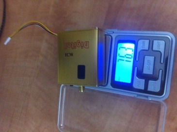

מציג תוצאות 1 עד 21 מתוך 21
נושא: לפני ואחרי של משדר - מדהים כמה ברזל מיותר
    Feb 2010
    169
    11
    הודה 18 פעמים ב 11 הודעות
    ברירת מחדל לפני ואחרי של משדר - מדהים כמה ברזל מיותר

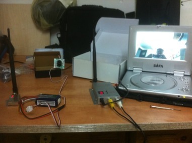

    וואלה זה חתיכת יציקת מתכת הם שמו שם... זה יותר ממשלש את משקל המשדר
    מעניין מה חשבו כשתיכננו את המשדר עם המארז הזה ככה. הדבר ההגיוני היחיד שאני יכול לחשוב עליו נוכח בעיית ההתחממות הידועה של המשדר הזה זה אולי פיזור חום..?
    אבל נחמד לראות שהכל עובד... די מגניב הקטע הזה
