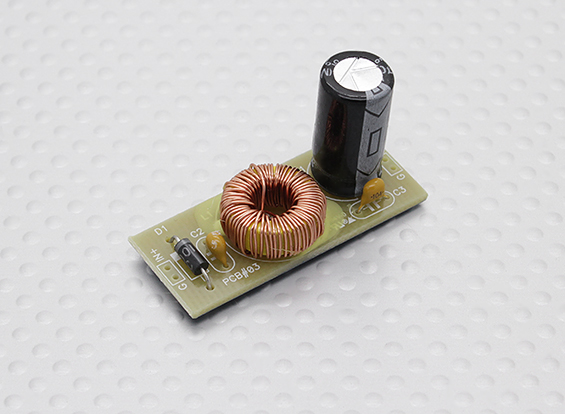

    ברירת מחדל L-C Power Filter for FPV A/V Systems
    פתאום ראיתי אצל הסיני L-C Power Filter for FPV A/V Systems
    ב 3$ נראה שווה לחסוך עבודה

    ברירת מחדל Re: L-C Power Filter for FPV A/V Systems
    מה זה עושה ? למה זה טוב ?
    לפחות לינק למאמר אם לא הסברון .. :-)
    שווה את הכסף. תודה על הקישור.

    ברירת מחדל תגובה: L-C Power Filter for FPV A/V Systems
    יש צורך רק כאשר יש הפרעות חשמליות כמו בדוגמא הנובעות בשימוש של מקור מתח אחד למנועים ולציוד צב"ר

    היי, לסיכום -
    זה עושה את העבודה ??
    * הפילטר יושב רק על קו ה סיגנל בהזנה למשדר ווידאו ? או שגם האדמה עוברת דרכו ?
    *אני מזין את כל המערכת מסוללה אחת, כרגע רואה רעשים מינוריים בזמן הטסה - במשקפיים (פאטשארק), אבל בלכידת ווידאו הרעשים
    גורמים לתמונה לאבד את הסינכרון - התמונה רצה ימינה (כאילו מחליקה), ולפעמים מקבלת גווני שחור לבן בלבד....
    אז יעזור ?
    ציטוט נכתב במקור על ידי nanaman צפיה בהודעה
    היי, לסיכום -
    זה עושה את העבודה ?? כן, יש לי נסיון טוב איתו
    * הפילטר יושב רק על קו ה סיגנל בהזנה למשדר ווידאו ? או שגם האדמה עוברת דרכו ? רק הסיגנל עובר מסביב לטבעת פריט, האדמה מחוברת לקבל
    נשמע יותר כמו בעיית פיצול וידאו ומתח וידאו מאשר רעש חשמלי, תעלה דוגמא ונבדוק
    אז יעזור ?
    ראה תשובה בגוף השאלה

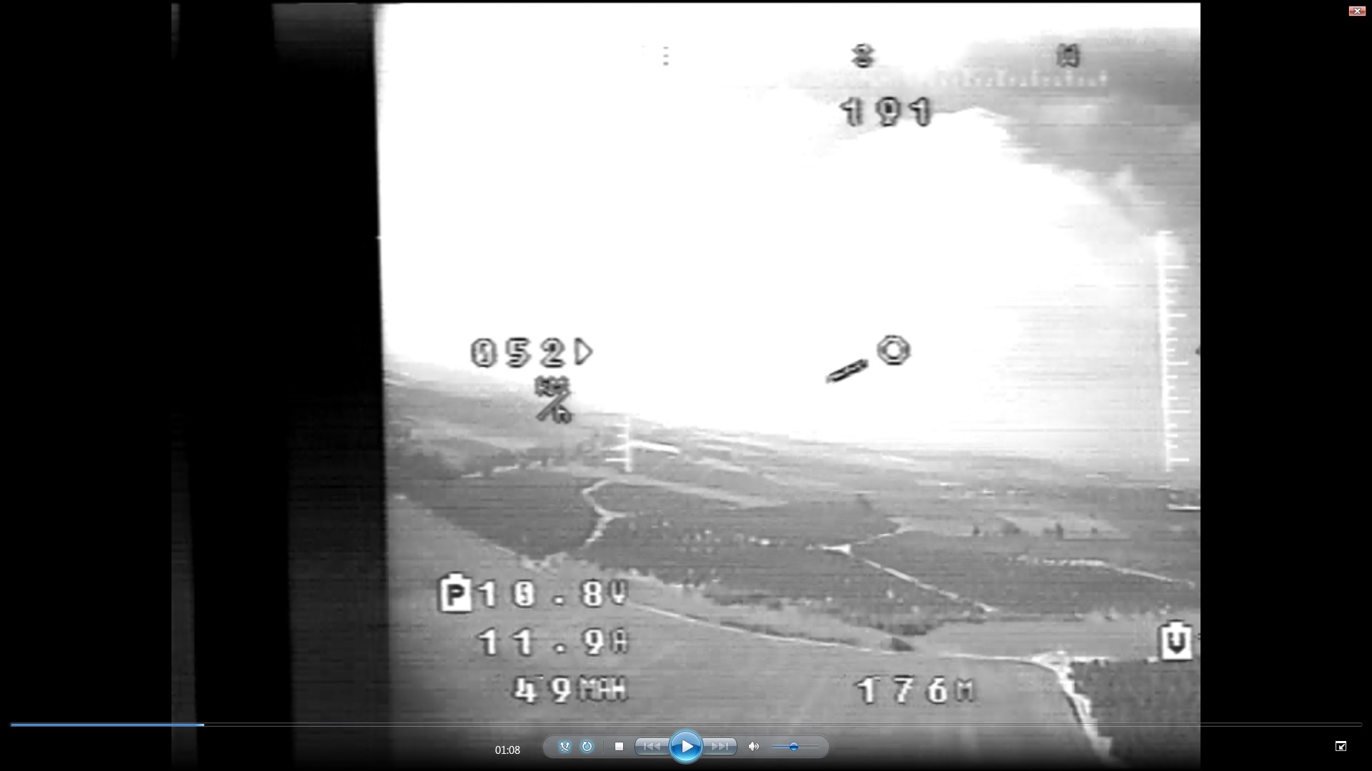

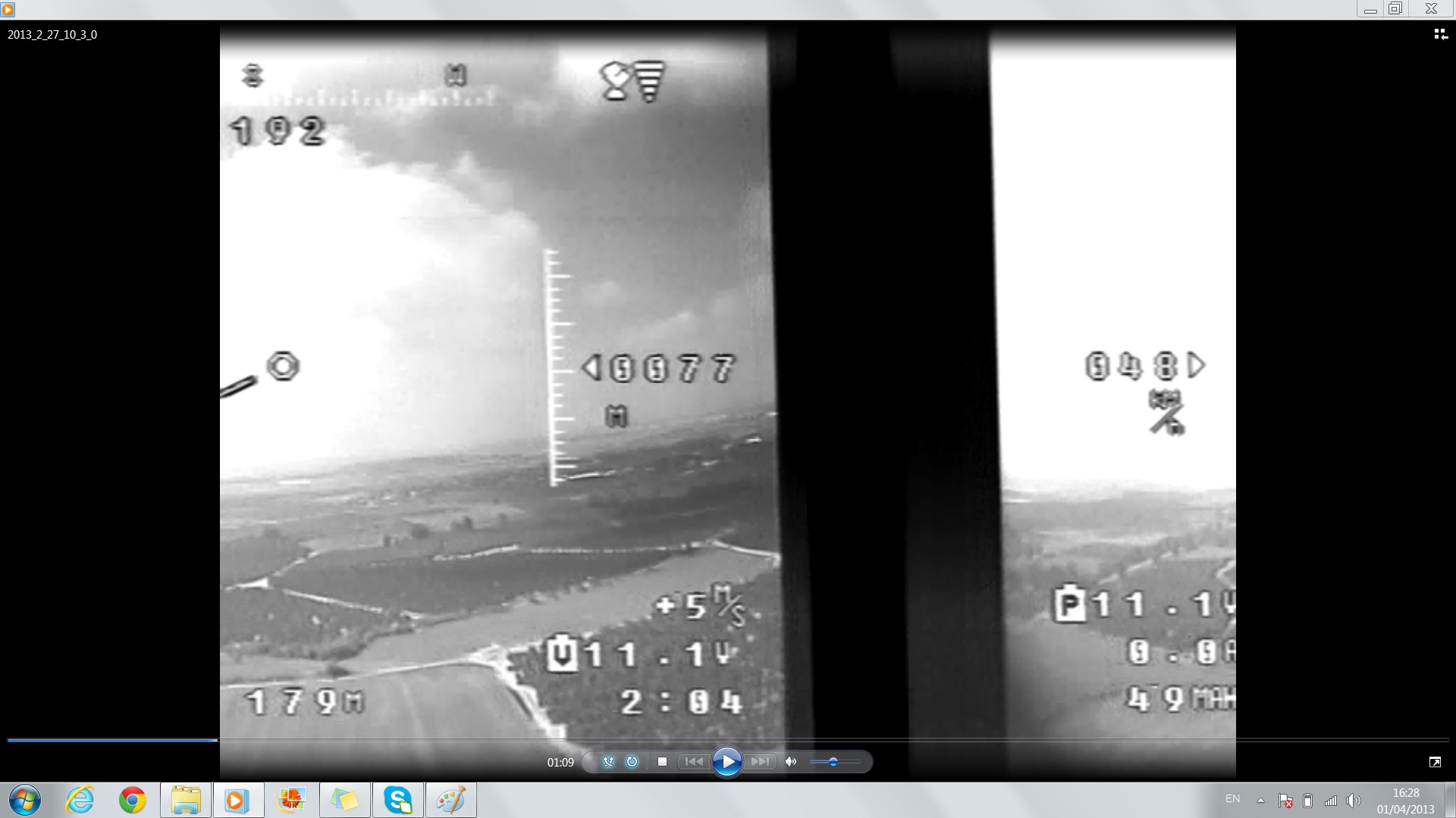

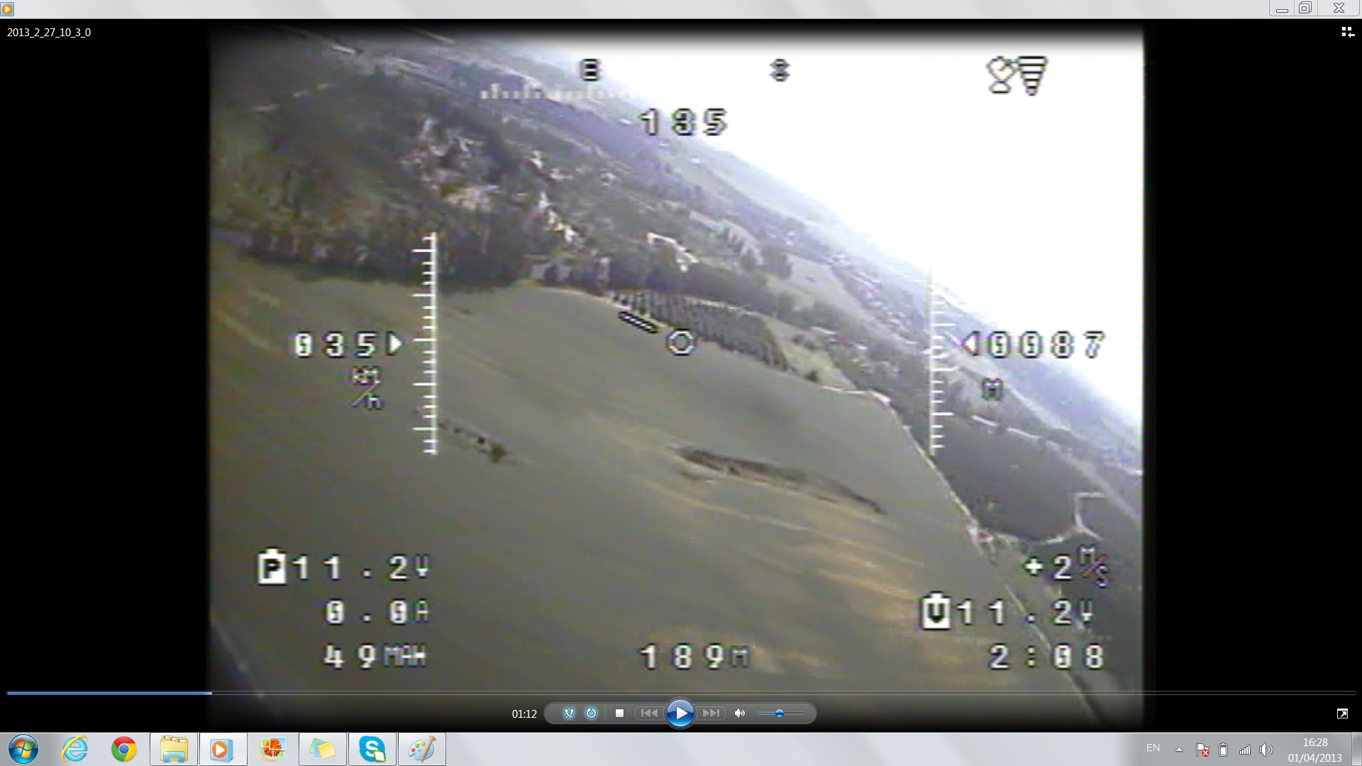

ID:	87366Click image for larger version.
ID:	87367Click image for larger version.
ID:	87368היי, הנה מספר תמונות מתוך ההקלטה ,תמונה אחת תקינה, ועוד שתיים להמחיש את "החלקת" התמונה ימינה...:
    *הרעשים "הורסים" את התמונה - סנכרון וצבע-שחור לבן - רק אחרי הלכידה בלפטופ..., בפאטשארק - זה נראה פשוט כמו רעש קטן ונעלם מהר בלי להפריע
    *ההקלטה הזו בוצעה עם ווידאו גראבר - שמסתבר הוא רק חיקוי של ה EZCAP, מאז כבר הזמנתי וקיבלתי את ה EZCAP המקורי, אבל עדיין לא יצא לי להקליט איתו, מישהו חושב ששם נעוצה הבעיה ??
    חגי, אתה בטוח :" רק הסיגנל עובר מסביב לטבעת פריט, האדמה מחוברת לקבל" ?
    עד כמה שראיתי באתר - הפילטר מעביר את הפלוס והמינוס - הזנת המתח למשדר הווידאו ...... ?!
    אגב, אני משתמש ב NOVA OSD - מערכת הוידאו - מקבלת הזנת מתח דרך ה OSD ....
    אם יש לך בעיה מובהקת רק ביחידה שלוכדת את הווידאו ולא במשקפיים, נראה לי די ברור איפה הבעיה לא?
    אם במשקפיים זה מתבטא ברעש מינורי ולא מזיק, לא הייתי שורף זמן ותאי מוח לנסות להבין מה הבעיה בשידור מהרחפן.
    ה EZCAP המקורי יכול להאכיל אותך קש, אז החיקוי שלו בטח לא יותר איכותי ממנו.
  25. #22
    Mar 2011
    196
    8
    הודה 8 פעמים ב 4 הודעות
    מבין את דעתך ... ועושה הגיון ההבחנה מאיפה הבעיה ...
    אבל, אני חשבתי שבמשקפיים רואים רעשים כאיזהשו שלג בקטנה מדיי פעם
    בתמונה... :כי הן אנאלוגיות?!
    משהו דומה לרעשים בטלויזיות הישנות ...
    ואולי בזמן ההמרה לדיגיטלי : ההפרעות האלה דופקות את אותות הסנכרון בוידאו ...?!
    חגי גם אני מצטרף לשאלת ההבהרה... הפילטר מחובר על הזנת המתח (פלוס ואדמה) כמה שיותר קרוב למשדר הוידאו, וחוט הסיגנל מלופף בנפרד סביב טבעת פריט? לזה כוונתך?
    ולשם הבהרה נוספת- 3 סיבובים סביב הטבעת, נכון?
    דרך אגב,
    לא חשבתי בכיוון שלך : כי הרעשים -גם בהקלטה הם לא תמידיים ... עושה רושם שרק בהפעלת מנוע .... (:
    SGS2
    רעשים בהפעלת מנוע יכולים לבוא גם מכיוון ערוץ השמע!. לפי התמונות לא מדובר באותה בעיה.
    את הפילטר אני מחבר כך שכל ציוד הצב"ר מאחוריו. תרשימים מחר כשאהיה ליד מחשב
