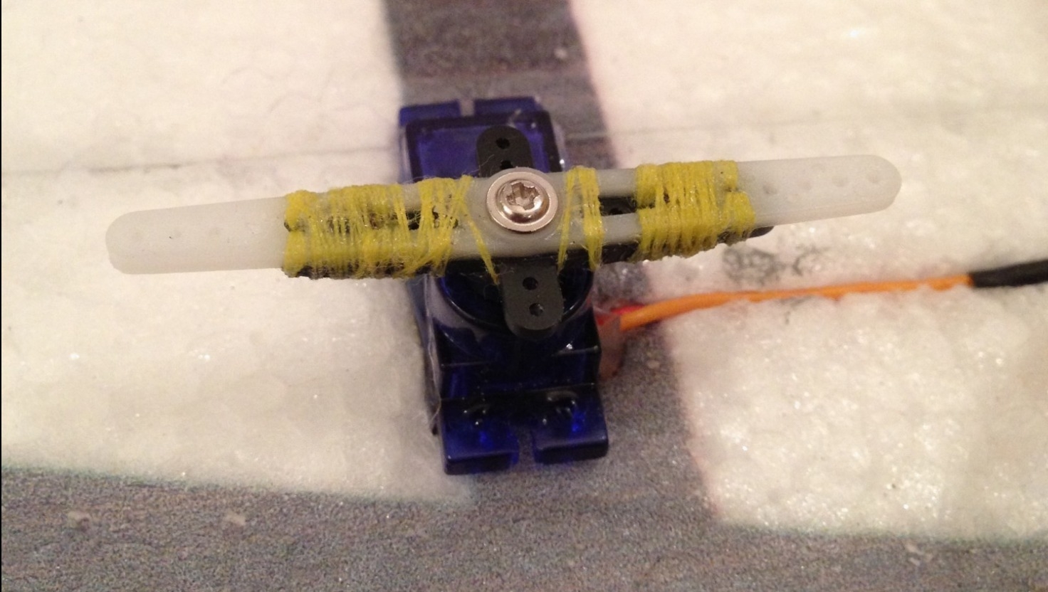

    אני יחסית חדש לעולם הקלקרים והחשמל. שנה. בעל ניסיון רב שנים בניטרו ומסוקי דלק.
    צברתי קצת ניסיון חשמלי בשיטה הרגילה שלי של התפרשות מהירה לכל הכיוונים. אני קורא הרבה ולא מהסס ללמוד מפורומים ומאמרים בעולם.
    אני מוצא את עצמי ממליץ ל"צעירים" ממני בתחום על דברים שטובים לי, תמיד עשיתי דברים קצת אחרת, אבל שאין לי מושג איך יעמדו במבחן הזמן...
    אז את ההמלצה האחרונה שלי לפינה לשיפוטכם:
    חשבתי שחיבור מאריך לזרוע הסרוו עם ברגים הוא מכוער, לא יציב וסכנה של חיכוך הברגים בגוף הסרוו או הטיסן.
    אז את זרוע הסרוו אני חיברתי עם מחט, חוט תפירה ודבק סופר גלו ולא עם ברגים כמו שבדרך כלל עושים. לדעתי זה חזק יותר וקל יותר.
    עברתי עם המחט מספר פעמים דרך החורים שבזרועות תוך מתיחה והידוק החוט ובסיום וידאתי שהקשירה חזקה וללא תזוזות והוספתי כמה טיפות סופר גלו.
    מה אומרים הוותיקים והחכמים?

    קאטאנה, אי אפשר להעלות תמונה בהודעה פרטית. כך זה נראה אצלי.
    עריכה: נראה שיש אישור, גם של עודד אז כמה מילים על האיך לטובת הצעירים:
    לקחתי סרוו פנוי, שאינו מורכב על טיסן, הרכבתי את שתי הזרועות עליו, יישרתי אותן בקפידה והידקתי את הבורג.
    כך אפשר לעבוד בנוחות ולהיות ודאים שבסופו של תהליך הכל מיושר ומתאים לסרוו.
    לאחר מכן הרחבתי קצת את החורים החופפים שדרכם התכוונתי לתפור עם מקדח דק.
    תופרים בצבע אופנתי לפי בחירתכם וקושרים.
    מסירים מהסרוו.
    מוסיפים כמה טיפות סופר גלו.

    בסך בכול פרקטי, וכן, זה "שיטות" של "בונה טיסני בלזה", למי שלא יודע, למשל את הפושרודים הארוכים שהם ממוט עץ ובחלקו האחרון מוט פלדה, מחברים בצורה דומה עם אפוקסי.
    דבר אחד צריך לציין לגבי הפיתרון שלך, המאריך עשוי מניילון, חומר שדוחה כמעט הכול, כולל דבקים, ומכן שגם ה-CA יפרד ממנו עם קצת תזוזה ולחצים, לכן בכול זאת עדיף לקבע עם ברגים.
    אוסיף, שבסך הכול עם הקשירה זה צריך להיות חזק ויתכן שיחזיק יפה לאורך זמן..

    עדי, אכן ההיסטוריה שלי ניכרת...
    לא ידעתי שהמאריך עשוי מניילון... תודה.
    אבל וידאתי עוד לפני הדבק שהקשירה הדוקה וחזקה ואינה מתירה חופשים. ואחרי הדבק החוט הפך, כמובן, נוקשה כבורג.
    ואולי דווקא הנוקשות היא החיסרון. נקודת התורפה תהיה אולי זעזועים רבים או טראומה חזקה שישברו את הדבק.
    מצד שני, מדובר בקלקר, נראה לי שההגאים, ה"צירים" ואפילו גוף הטיסן יתפרקו קודם

    כן... גם לי זה נראה מוגזם כשאני מתבונן בתמונה.
    זה היה הניסיון הראשון. זהירות של התחלה...
    להבא אשתמש בקצת פחות חוט

    נתחיל מהסוף: הסרוו עצמו הוא סרוו ירוד ועדיף להחליף אותו למתכתי.
    לגבי החיבור, זה חיבור נכון לחלוטין. אמנם דבק CA לא מדביק את הניילון, אבל הוא מנציח את החביקה החזקה של החוט ומשמר את לחץ הליפוף.
    ואין צורך להשתמש בפחות חוט, להיפך. עדיף לצופף אותו ככל האפשר אבל ללפף בצורה מסודרת והדוקה ביותר,ולא ליפוף אקראי.

    השאלה היא בכלל אחרת, בשביל מה אתה צריך זרועות כל כך ארוכות שהסרוו, שהוא עצמו חלש למדי, יכול להפעיל עליהם מעט מאוד כוח ?
    זה מגיע עם הקיט ומתוכנן לסרוו עוד חלש יותר של 5 גרם.

    ועדין לא ענית על השאלה - בשביל מה צריך את זה ? אולי יש פתרונות אחרים, יותר טובים ?
    עובד היטב זאת תשובה.
    וזה עובד היטב משום שזה תוכנן במקור לסרוו עוד חלש יותר. כפי שציינתי.
    אבל אני באמת סקרן לשמוע על פתרונות טובים יותר. יש לך מה להציע?

    על אף ששאלתי אני לא יודע מה אתה בדיוק מפעיל ?
    עובד, זו לא תשובה (לפחות לדעתי). מה עובד, מה השגת ע"י הגדלת הזרועות, לאיזה צורך נמצא הפתרון הזה ?
    זרוע ארוכה משמשת להמרת תנועה קצרה וחזקה לתנועה ארוכה יותר עם פחות כח. ממש כמו מנוף.
    ככל שתתרחק מציר הסרוו תקבל תנועה גדולה יותר עם פחות כח.
    והיחס שבין המרחק מזרוע הסרוו למרחק של ההורן מציר ההגה מגדיר יחס המרה של כח לתנועה. ממש כמו גיר.
    לכך בדיוק משמשת הזרוע המוארכת גם במקרה של הטיסן בתמונה - ריאקטור.
    וזה גם עובד... תנועת המאזנות לטווח המומלץ על ידי היצרן.
    לסרוו יש די כח להניע את המאזנות בקצב ראוי וגם תחת לחץ האוויר בטיסה למרות ההמרה של הכח בתנועה.
    סקרן לשמוע ממך איך אתה בונה את הסכר הזה ללא החסרונות של ה"שיניים" שלי...
    תמיד שמח ללמוד.

    כשאני הייתי זקוק לזרוע ארוכה בניתי אליפסה מדיקט תעופתי וחיברתי להורן עגול
    גם הרווחתי חיבור מצויין וגם את האורך הדרוש לי בלי להתאמץ
