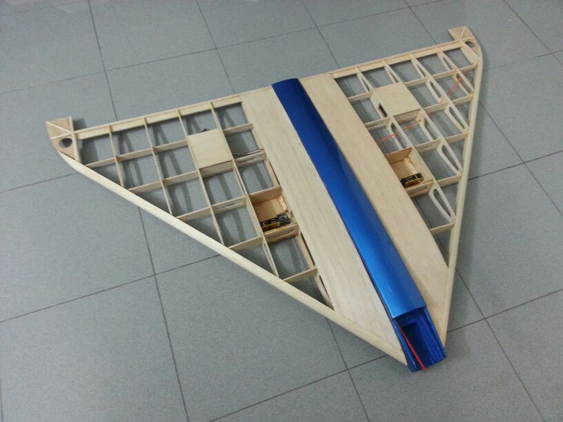

    שלום חברים,
    ברשותי RAPIER של RIPMAX. זה מטוס עם כנף דלתא שמגיע כקיט נגריה.. הוא כמעט בנוי לחלוטין ומוסב למתקפלים (נבנה לפני שנים ו"חיכה").
    כעת אני מעוניין להסב אותו לחשמלי..
    הנה מספר פרטים על הטיסן:
    מוטת כנף 1160cm
    משקל 1800gr ~
    מנוע במקור 46-50
    בגדול אני מחפש מנוע סביב 1100-1200W שזה בערך כמו מנוע 50. בעדיפות לסוללות 5S או 6S.
    אשמח לקבל המלצות!
    תודה מראש,
    דודי.

    הנה המטוס, לפני שהוצאתי ממנו פושרוד וסרוו למנוע נייטרו וצינורית לאנטנה ארוכה 72MHZ (:
    תודה מראש,
    דודי.
