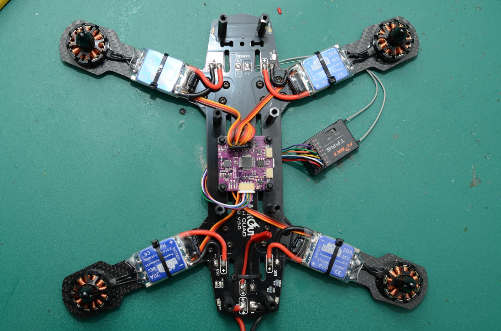

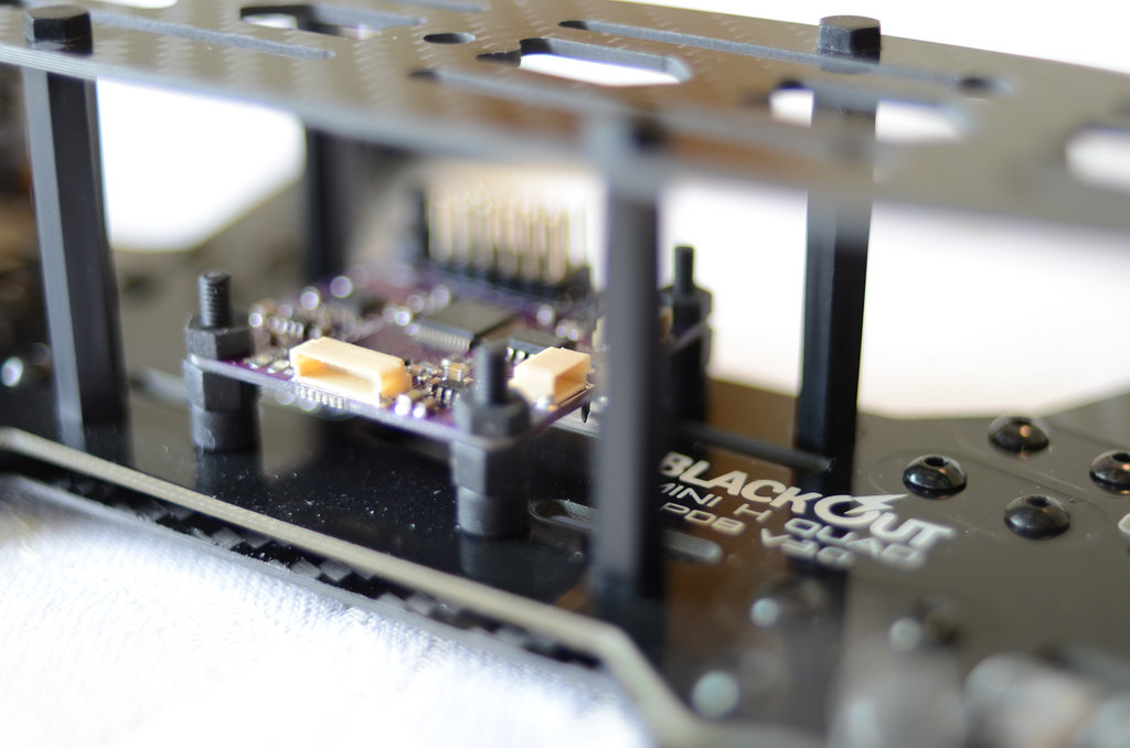

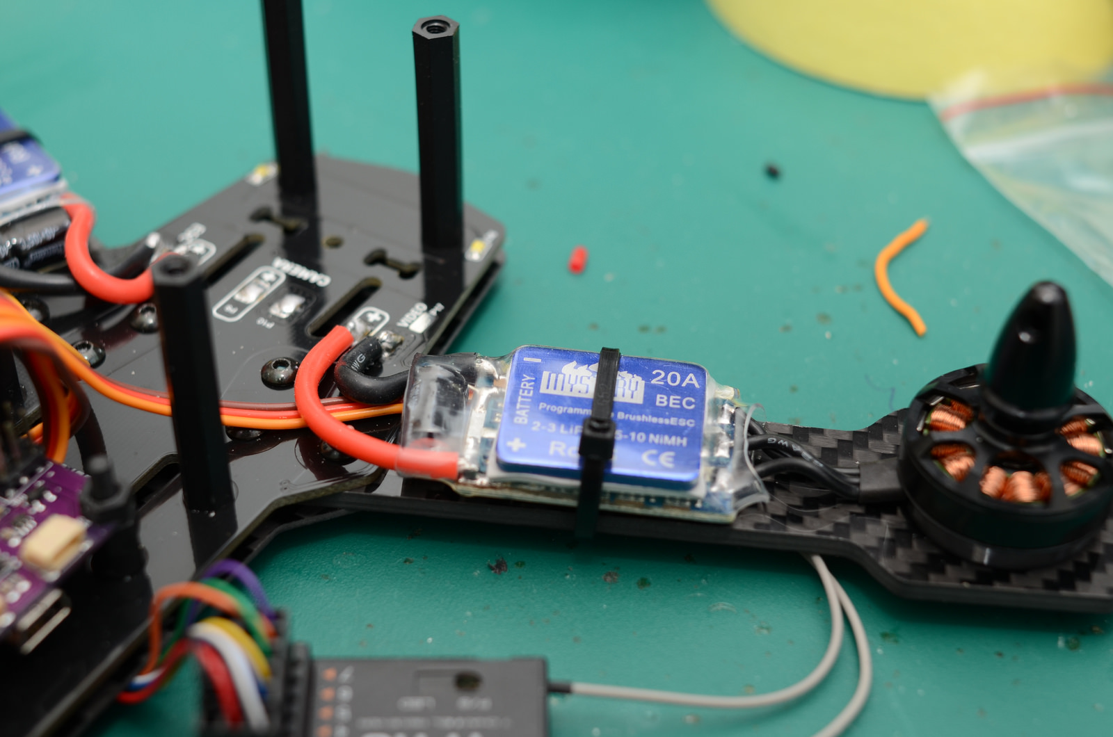

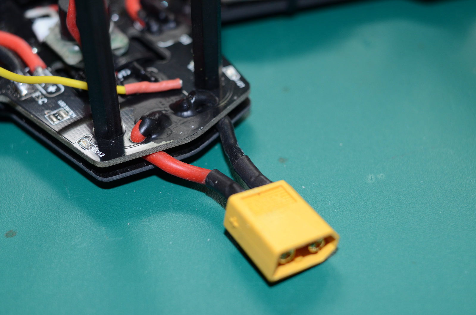

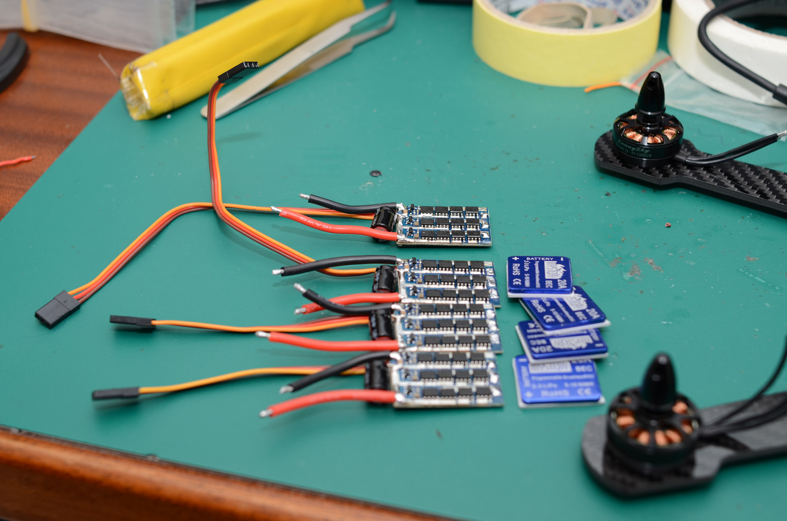

    תמונות מתהליך ההרכבה:
Name:	ECSs FC and RX Mounter.jpg
ID:	122809Click image for larger version.
Name:	Electronics untrimmed wires.jpg
ID:	122810Click image for larger version.
Name:	ESCs - trimmed servo wires.jpg
Name:	PDB assembly 2.jpg
ID:	122812Click image for larger version.
ID:	122813Click image for larger version.
Name:	XT60 streign relief.jpg

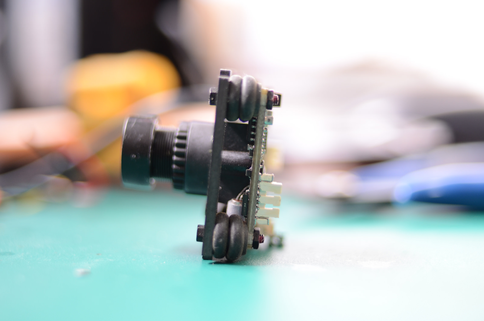

Name:	CC1333 camera and plate.jpg

    הבניה היתה תענוג, הכל מתאים במדוייק ברמות חולניות (למשל - התושבת למצלמת טיסה מגיעה עם 4 גרמושקות גומי קטנטנות ששומרות על הרווח בין המצלמה לתושבת, ברגי ואומי ניילון 2 מ"מ..)
    כל ה standoffs והברגים שלהם מניילון שחור ו\או דלרין, לדעתי בחירה חכמה (על פני מתכתיים) ששומרת על חלקי הקרבון במקרה של ריסוק.
    ה PDB מעולה עם LED-ים בעצמות ומיקומים טובים, ה LED מורכבים בצד הפונה כלפי לוח הקרבון התחתון, כך שלא ייתלשו גם בריסוקים אלימים, נבדק

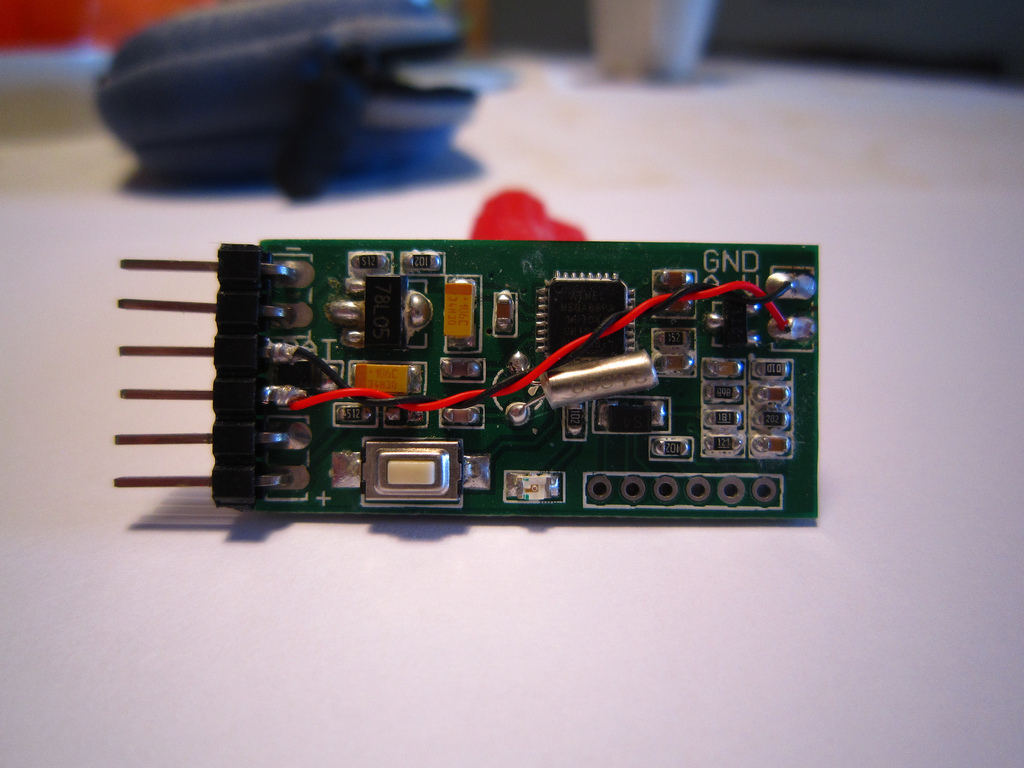

    הדבר היחידי המשמעותי שחסר בPDB לדעתי - הוא מסנן LC למתח אספקה לוידאו. כל עוד חיברתי רק מצלמה ומשדר (באספקה מה PDB), הוידאו היה טוב, אבל בכל פעם שניסיתי לחבר OSD
    התמונה החלה לרצד עם פתיחת מצערת, רק אחרי שהוספתי מסנן LC בבניה עצמית, התקבל וידאו נקי גם עם ה OSD.

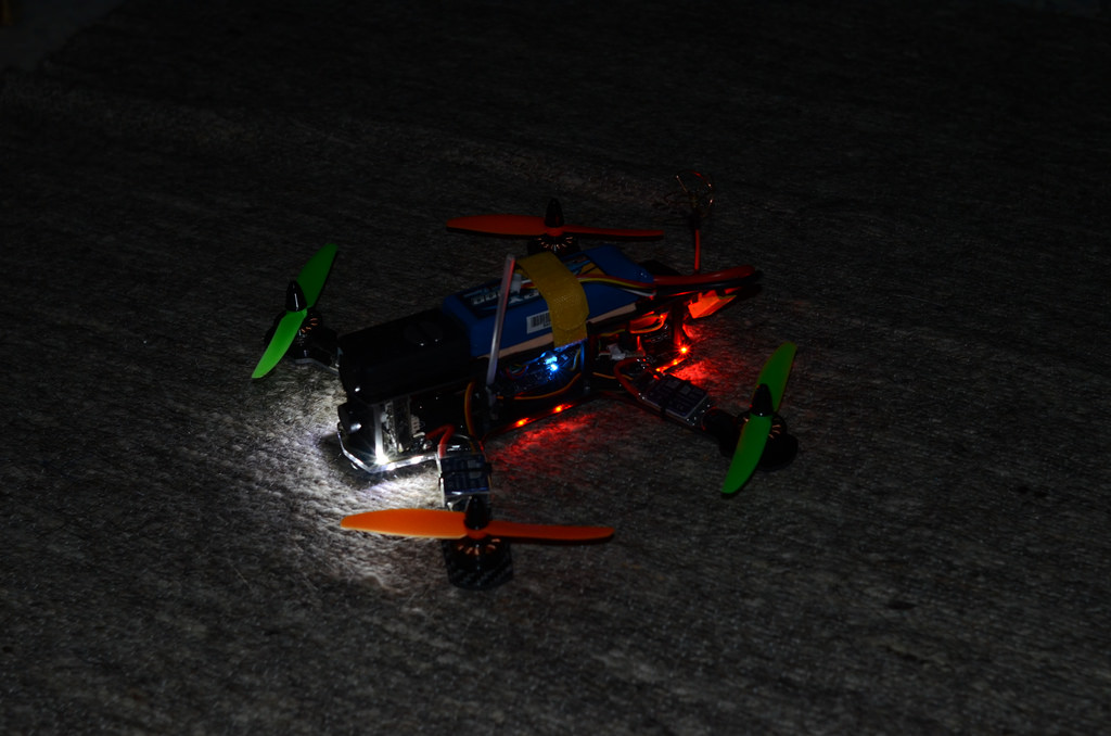

Name:	LEDs Indoor.jpg‏

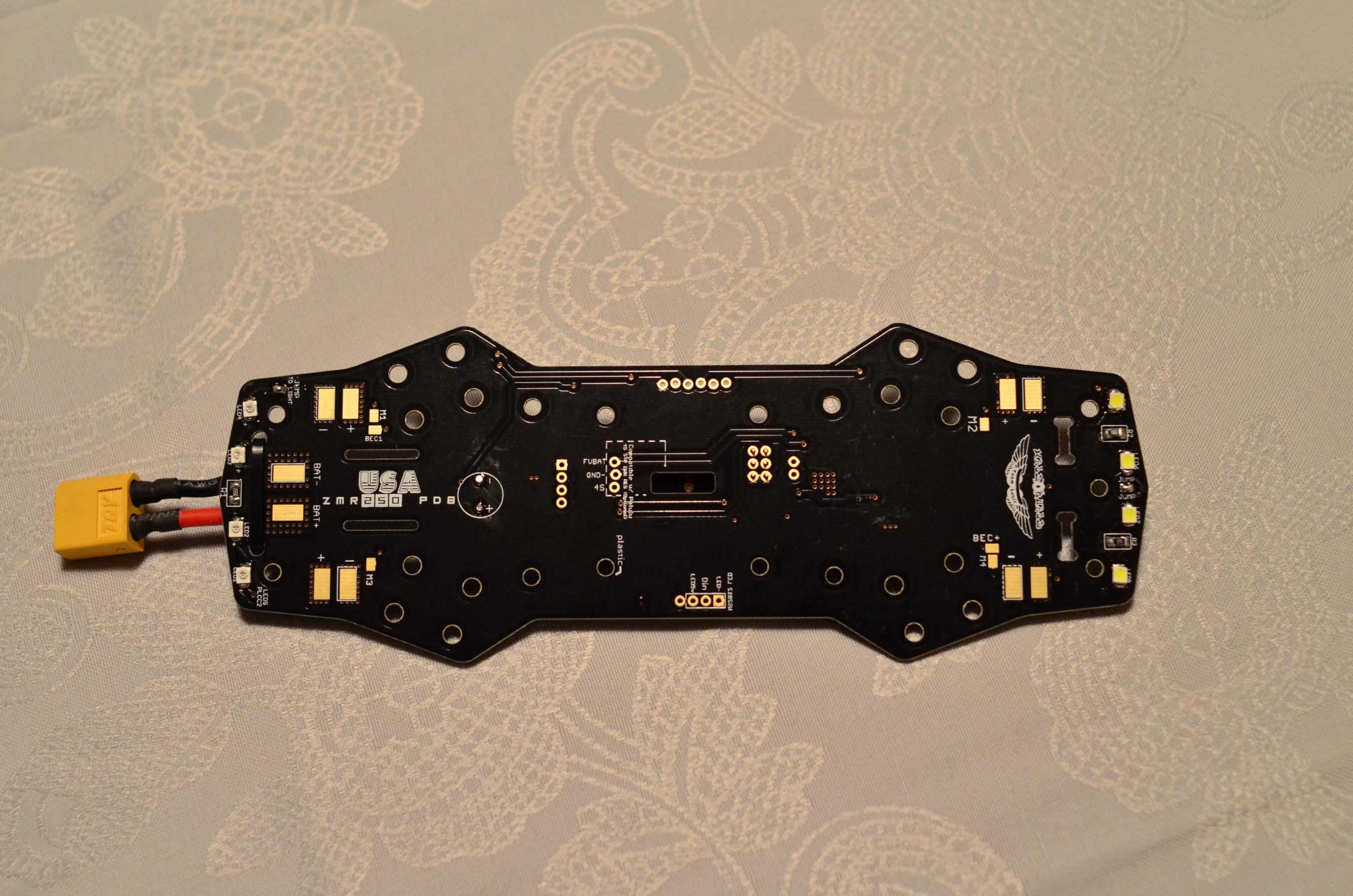

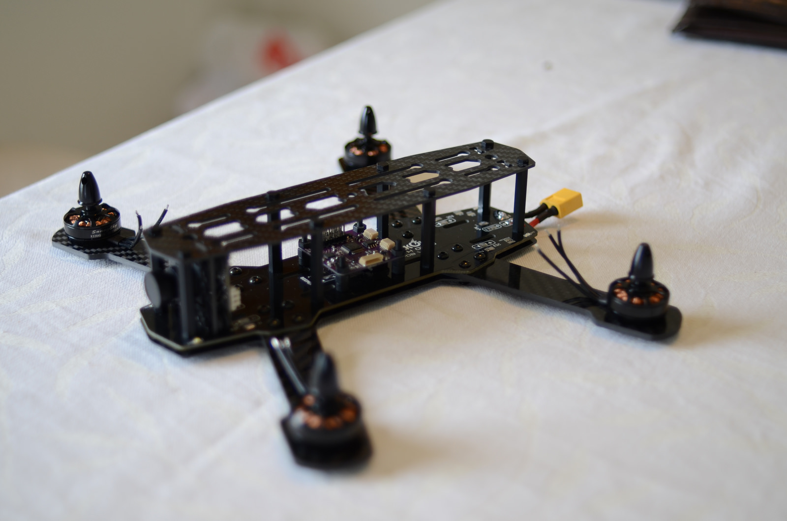

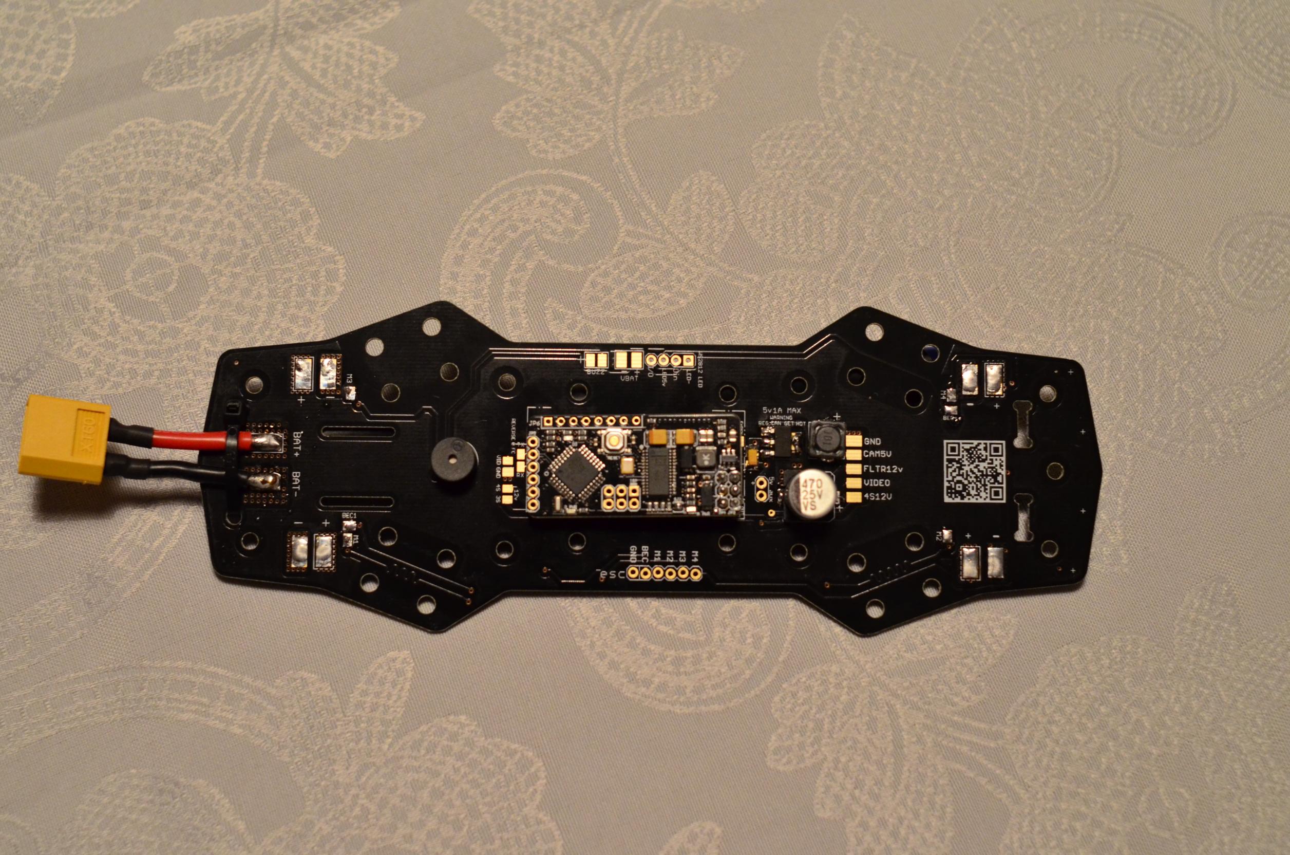

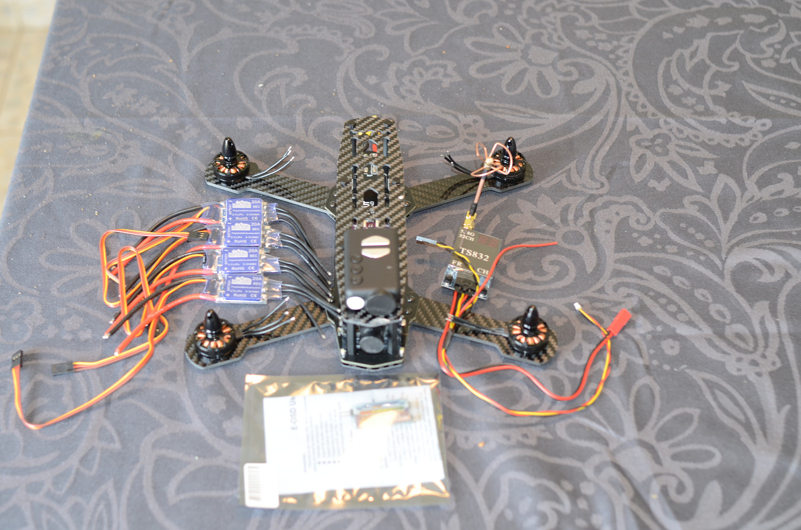

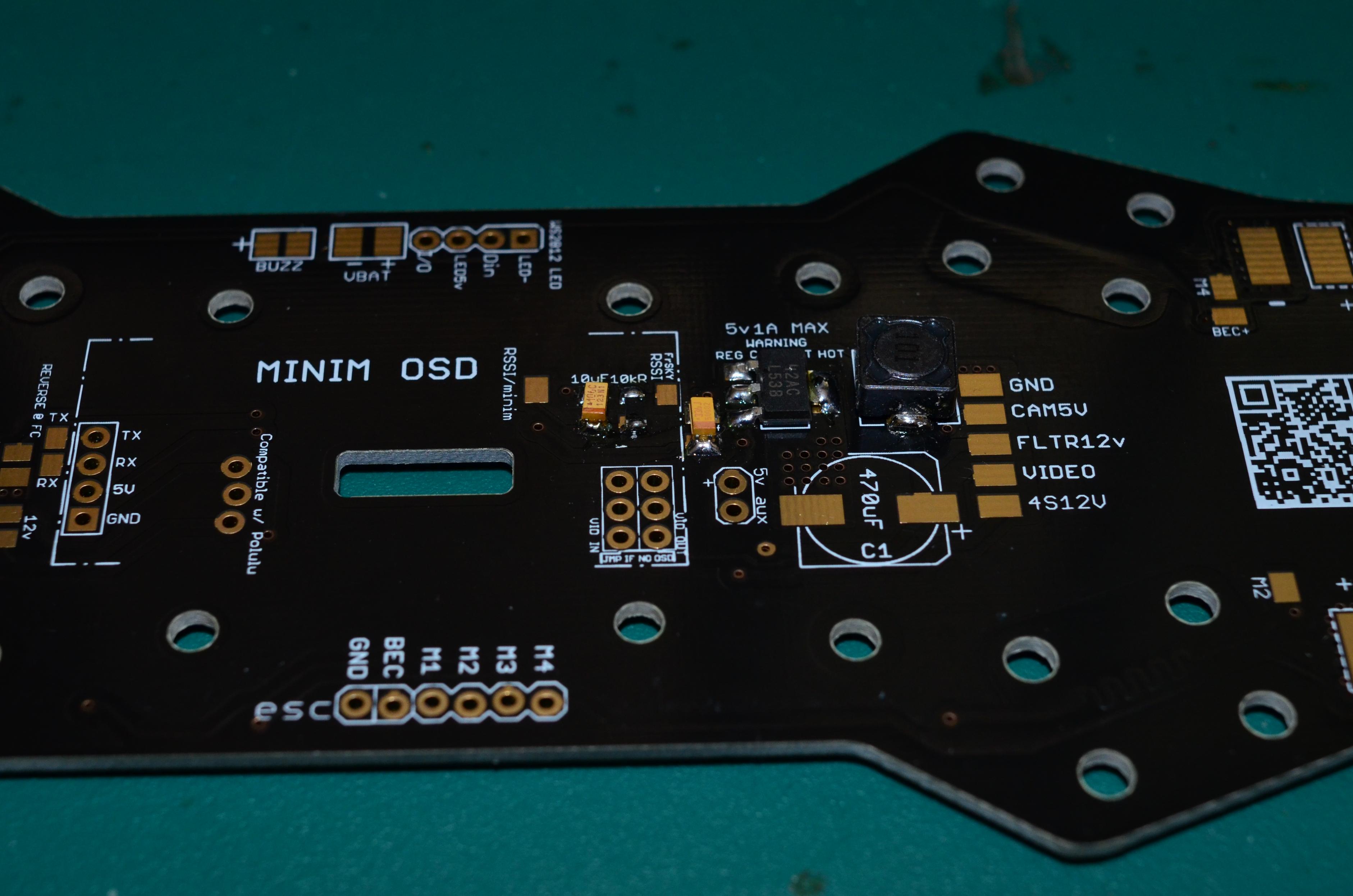

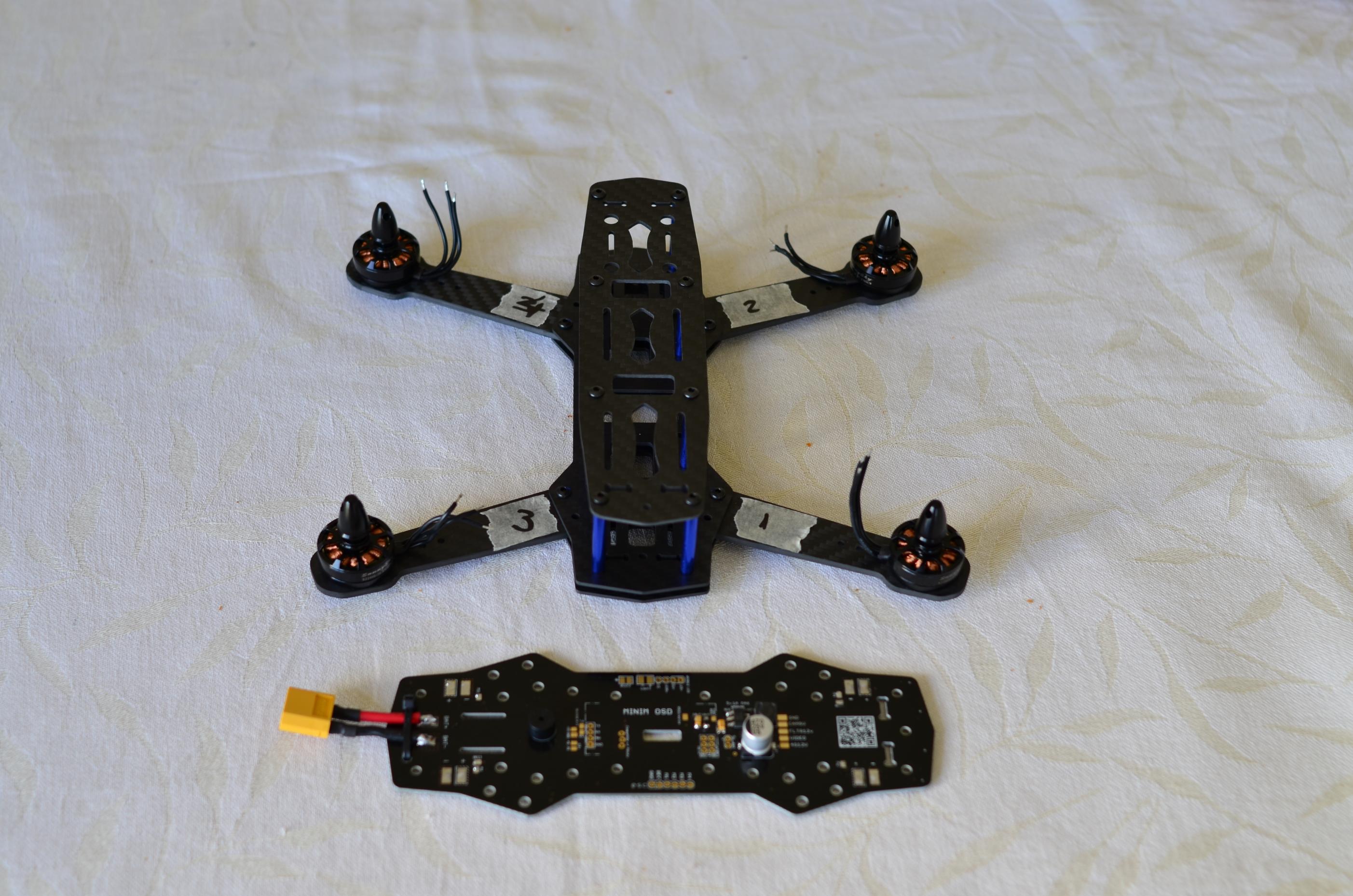

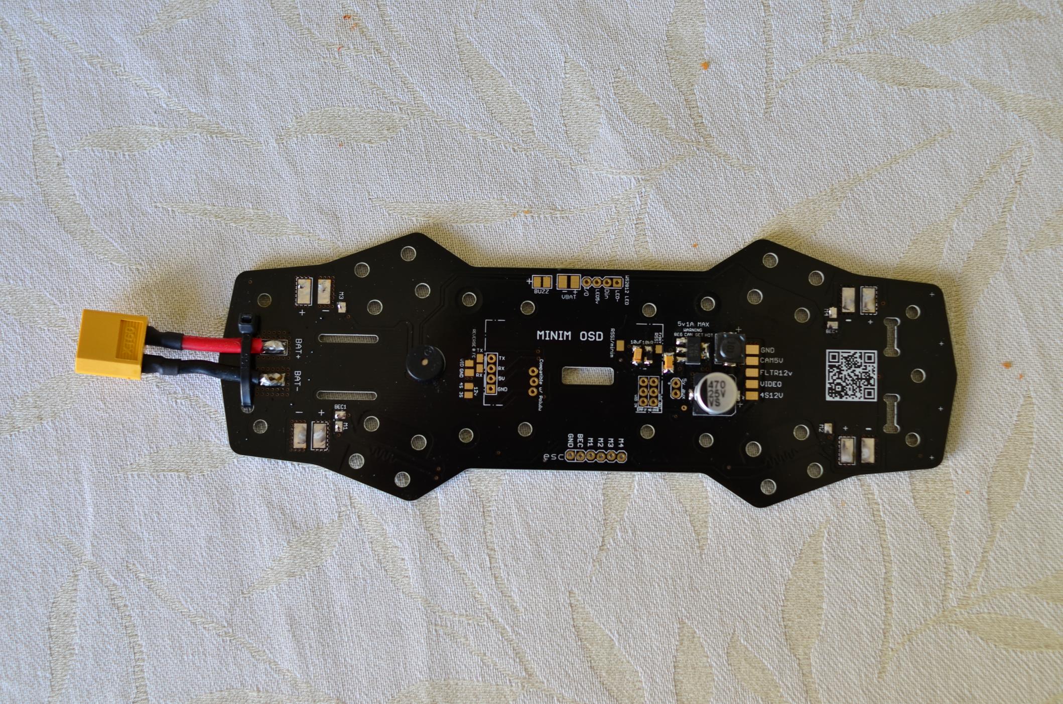

    אחרי התלבטויות במה לבחור כתחליף, הלכתי על Zmr250 עם Nucleus pdb, בגלל שמאד אהבתי את העבודה עם PDB מלא כמו שהיה בבלקאאוט (שלדות Blackout לא היו במלאי באף אחת מהחנויות, ובנוסף כאב לי להזמין שוב שלדה של $150 שבסוף עלולה ללכת לאיבוד כמו הקודמת), רציתי לשמור על שלדה שמאפשרת שימוש בפרופים של 6" כמו שהיו בקודמת.
    אתמול הם הגיעו, אפשר להתחיל בהרכבה.
    הרשמים הראשונים הם שלמרות שאיכות החומרים לא ברמה של ה Blackout, אפשר יהיה לעבוד עם זה ואפילו לקבל רחפן טוב.
    ה Nuclues מאד מבטיח, כולל חווטים ל-ה-כ-ל (כולל אותו PWM לבקרי מהירות, פילטר LC למתח וידאו, זמזם, מיצב 5V , הכנה להלחמת MinimOSD מתחת לבקר הטיסה, וכמובן לדים והפצת מתח סוללה לבקרי מהירות (יש גם אפשרות לעבודה עם Step down בשביל סטאפ של ארבעה תאים))
ID:	126017 Click image for larger version.
ID:	126018 Click image for larger version.
