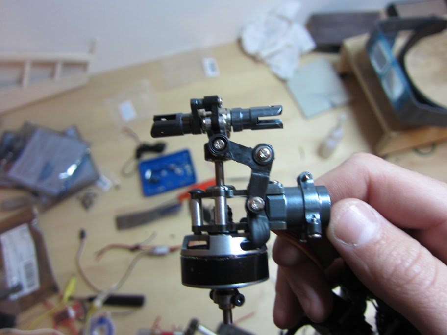

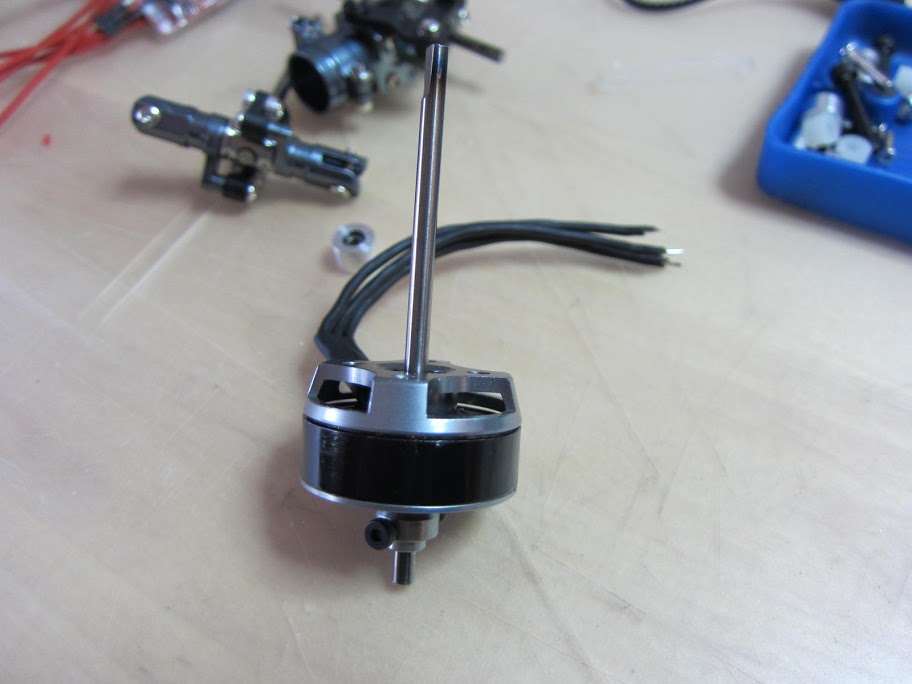

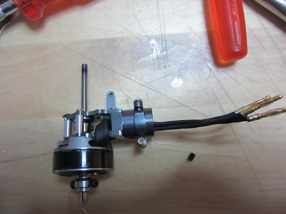

    הציר שיושב במנגון הזנב זה זורקן 3 מ"מ שישמש בתור ציר המנוע. למה הוא ארוך? כי המנוע יחובר לתחתית המנגנון והציר יבלוט כלפי מעלה שם יתלבשו הגריפים.

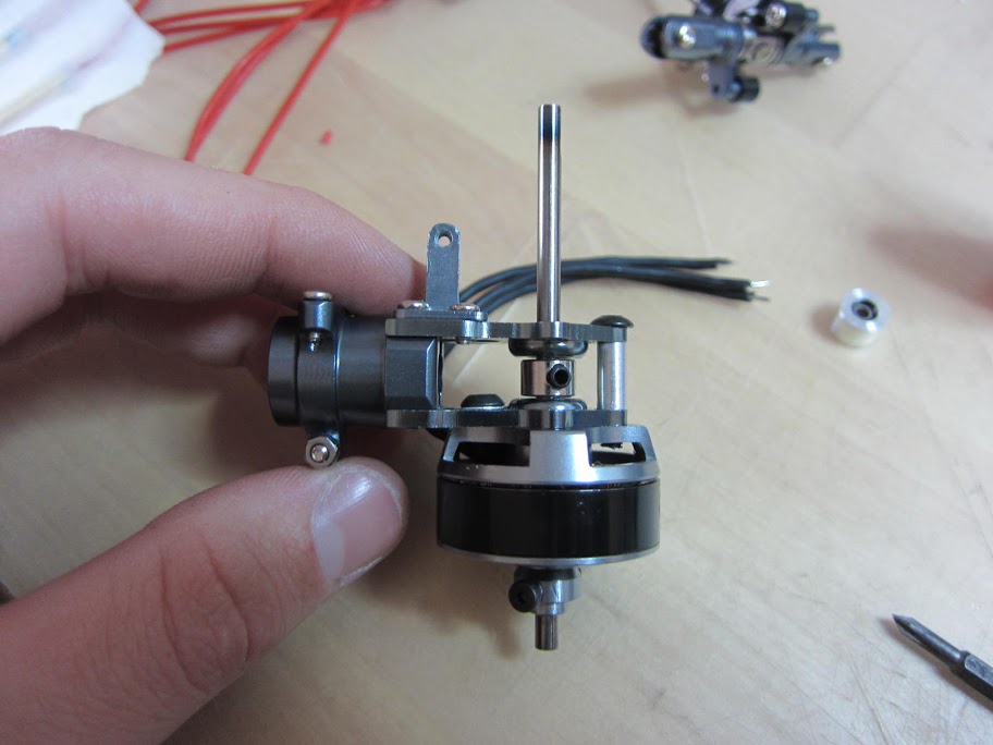

    והמנוע מורכב על המנגנון עם הציר הארוך.

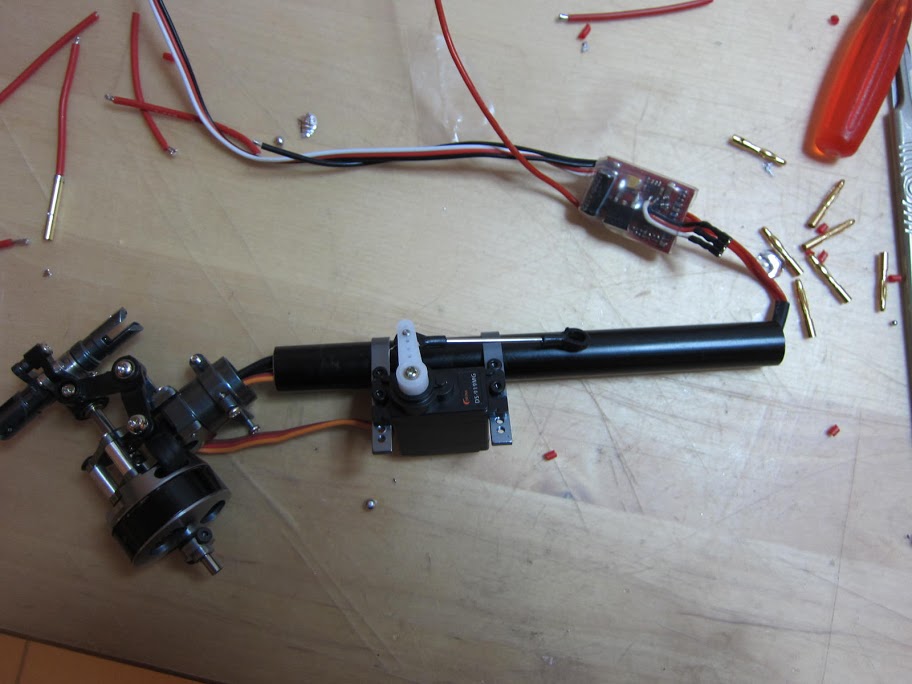

    ופתאום יש לי 4 זרועות.

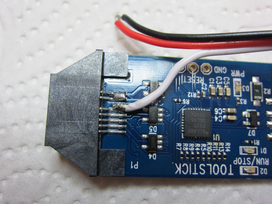

    אז בשביל לצרוב צריך צורב:
    http://www.digikey.com/product-detai...207734?cur=USD
    יש אפשרות לצרוב גם עם ארדואינו ועוד כל מיני. אני הלכתי על ההכי פשוט ושיש לו הסברים.
    צריך לעשות לצורב כמה שינויים למטרה שלנו. (להלחים קונקטור שיתחבר לבקר)

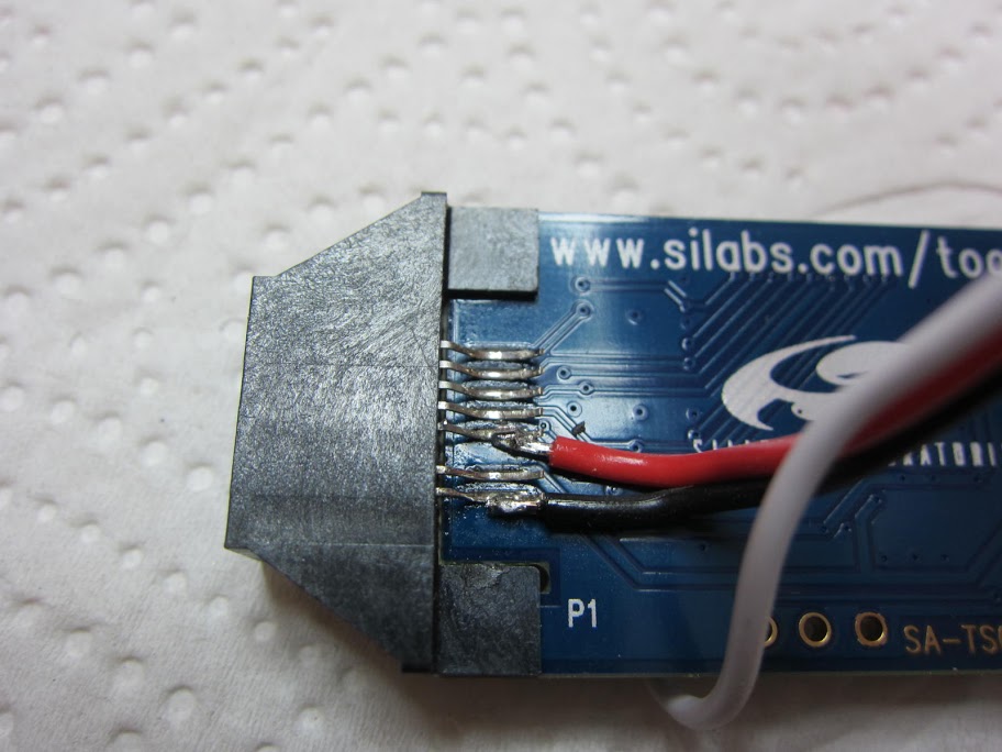

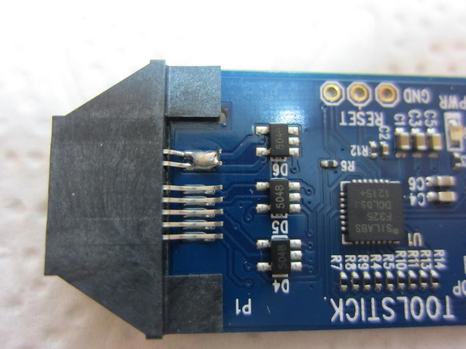

    בהתחלה מגשרים שתי רגליים ומלחימים כבל ראשון של הקונקטור. (כן ההלחמה נראת מגעיל, אחר כך החלפי קונקטור וההלחמות השתפרו)
    ואז עוברים לצד השני.

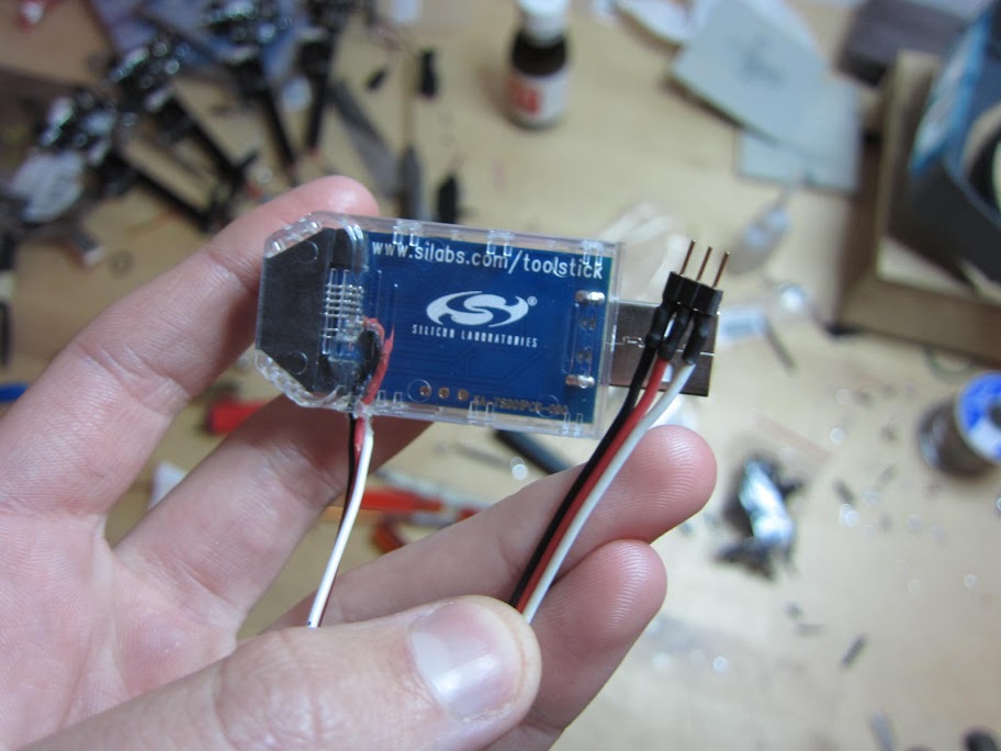

    אחרי שסיימנו עושים חריץ לכבל בקייס וסוגרים.

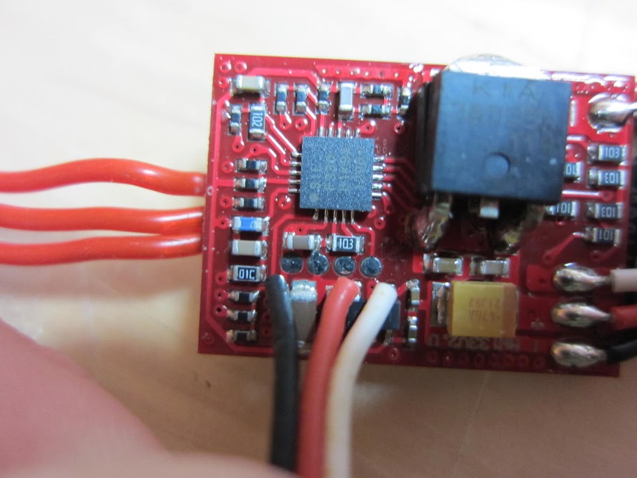

    הגענו לבקר. גם לבקר צריך להלחים קונקטור. הצבעים ממוקמים בתמונה כמושצריך להלחים אותם. השחור לפד הכי שמאלי, את הלבן להכי ימני, ואת האדום משמאל ללבן.

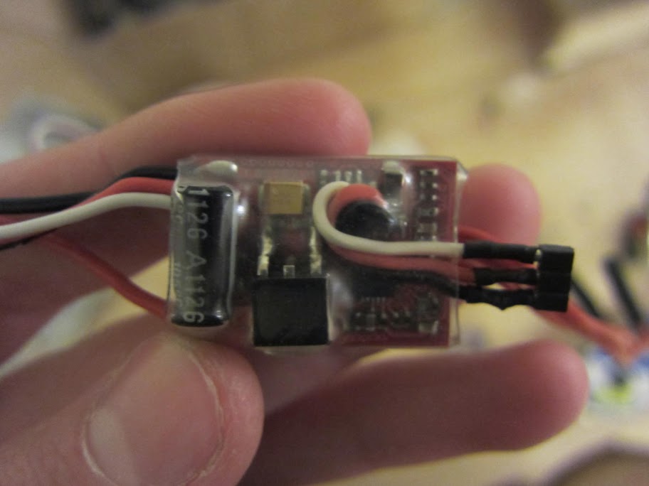

    בנוסף הזזתי את הכבל (CAPACITOR לא חוט) כלפי מעלה בשביל להנמיך את הבקר בשביל שיכנס בצורה עומדת לשילדה.

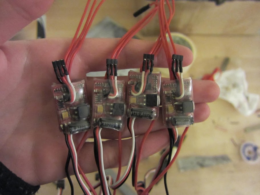

    וארבעה בקרים מוכנים וצרובים.

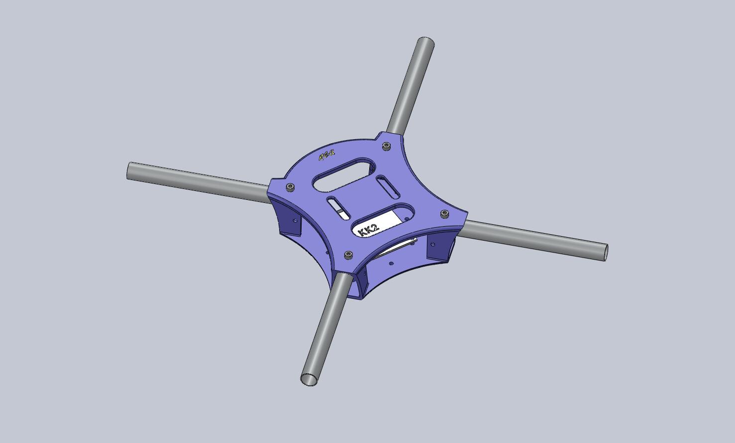

    השלב הבא זה לסיים צריך לסיים את תכנון השלדה שתיוצר בהדפסה תלת מימדית מנילון.
    ואז לקוות שזה בכלל עובד.

    לא יכולתי להתאפק. תמונה של השלדה:
Name:	peach-1 quad 7.jpg
    מתן.

    אם יש לכם הצעות לדברים פרקטיים להוסיף לתכנון של השלדה אני אשמח לשמוע.
    מתן.
  29. #23
    ברירת מחדל תגובה: סוף סוף, קוואד פיצ' משתנה בבנייה.
    מגשים בצדדים בתחתונה לציוד, בורד וכו
  30. #24
    Jun 2010
    SOMEWHERE IN THE צפון.
    2,909
    290
    הודה 230 פעמים ב 209 הודעות
    הלוח יושב באמצע, הבקרים מחוברים עומדים לתושבות של הזרועות והדסטרביושן מתחת.
    מתן.

    ציטוט נכתב במקור על ידי ebay007 צפיה בהודעה
    איפה המקום למצלמה ולמשדר וידיאו?!?!
    מנוע זה לחלשים...
