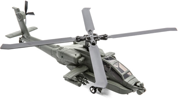

    המגוייס הפעם זה E-flite Blade AH-64 להלן קישור עם תיאור של המסוק
    http://www.amainhobbies.com/rc-helic...lh2580/p464456
    סקירה קצרה ,מסוק קל להטסה יציב מאוד ובאמת איכותי כמו רוב המוצרים מבית e-flite

    בנתייים תמונה של המסוק המקורי לפני תחילת העבודה

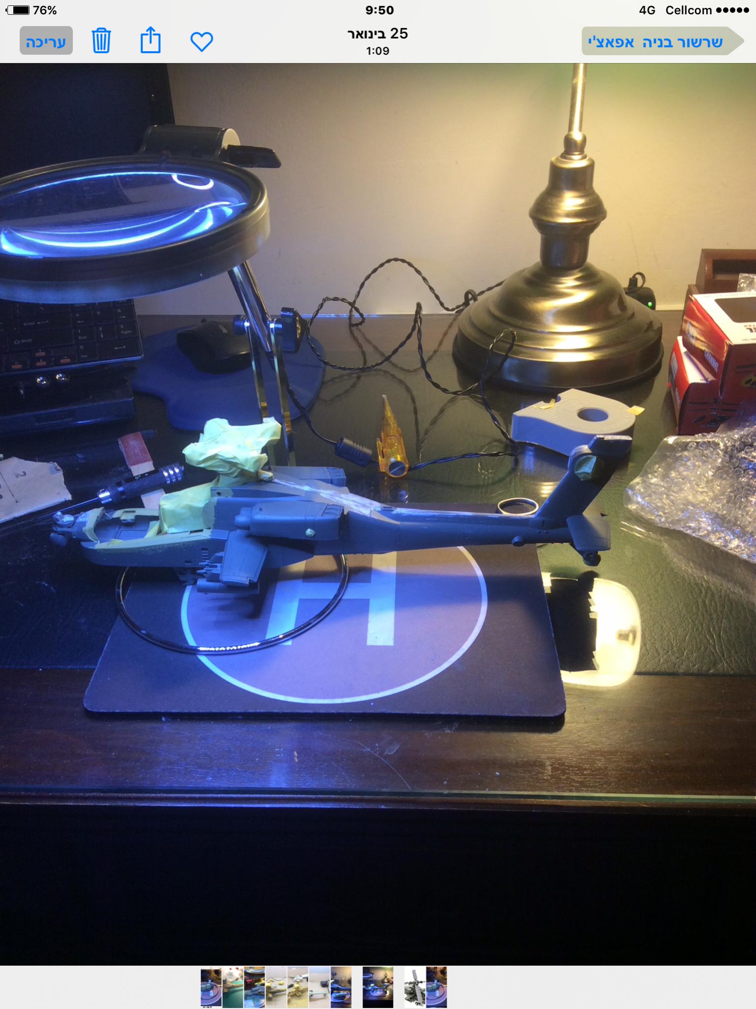

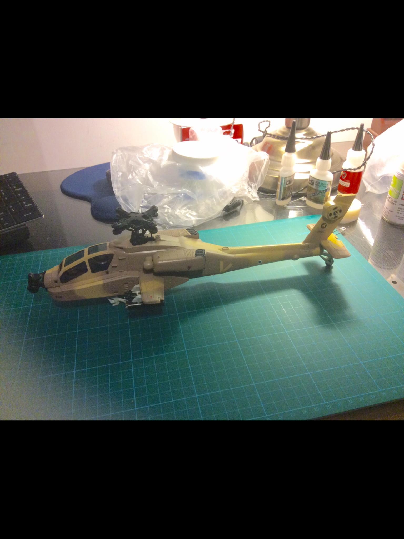

    שלב ראשון הכנת הגוף לצביעה.
    מיסוך החופה ,חלקי חשמל ואלקטרוניקה וחלקים נעים,לצורך כך השתמשתי בסרט הדבקה ייעודי למיסוך מומלץ מאוד לא לחסוך ולהתעצל למסך חלקים שלא רוצים שיצבעו.

    עיקרון הצביעה מתחילים מהצבעים הבהירים וממשיכים לכהים וכמובן להמתין לפחות 24שעות בין צבע לצבע.

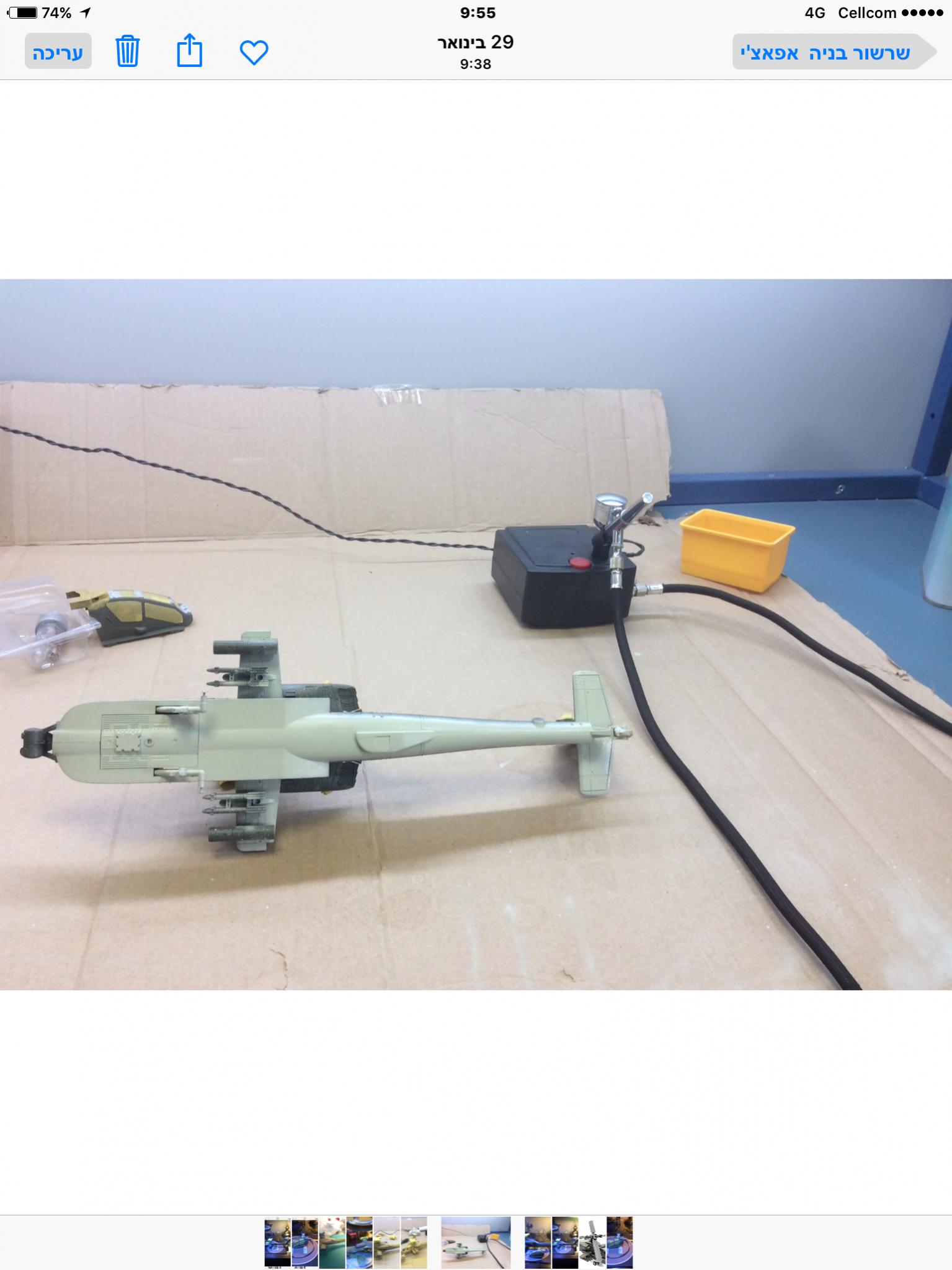

    צביעת הגחון

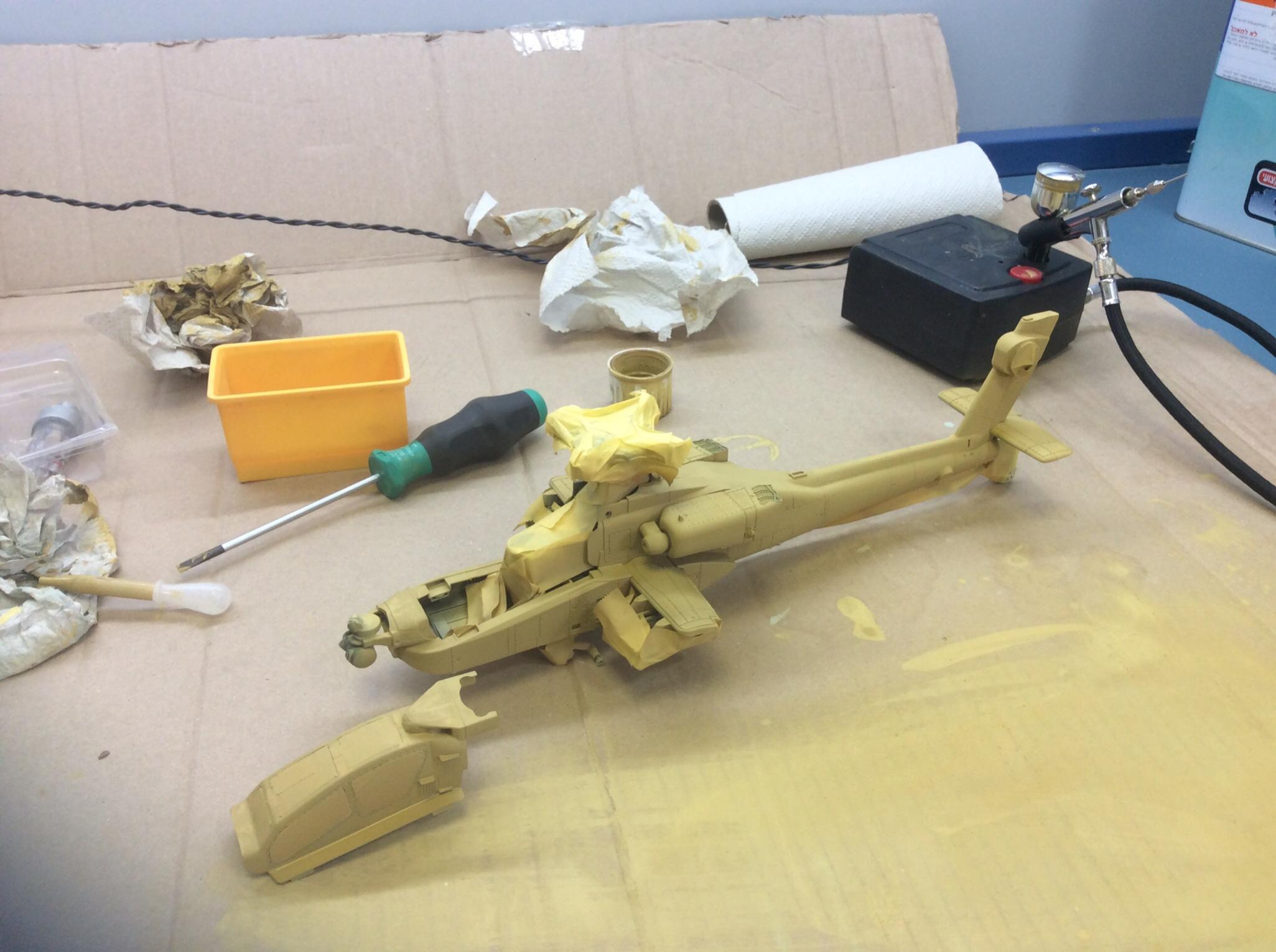

    מיסוך קו הגחון בסרט הדבקה וצביעת הגוף בחרדל
    החלק המאתגר צביעת הכתמים החומים, מומלץ לצייר על הגוף סכימה של הכתמים ואז העבודה פשוטה יותר. בכל מקרה צריך סבלנות ועבודה עדינה ,אני מניח שבמסוק הבא העבודה שלי תהיה יותר מדוייקת

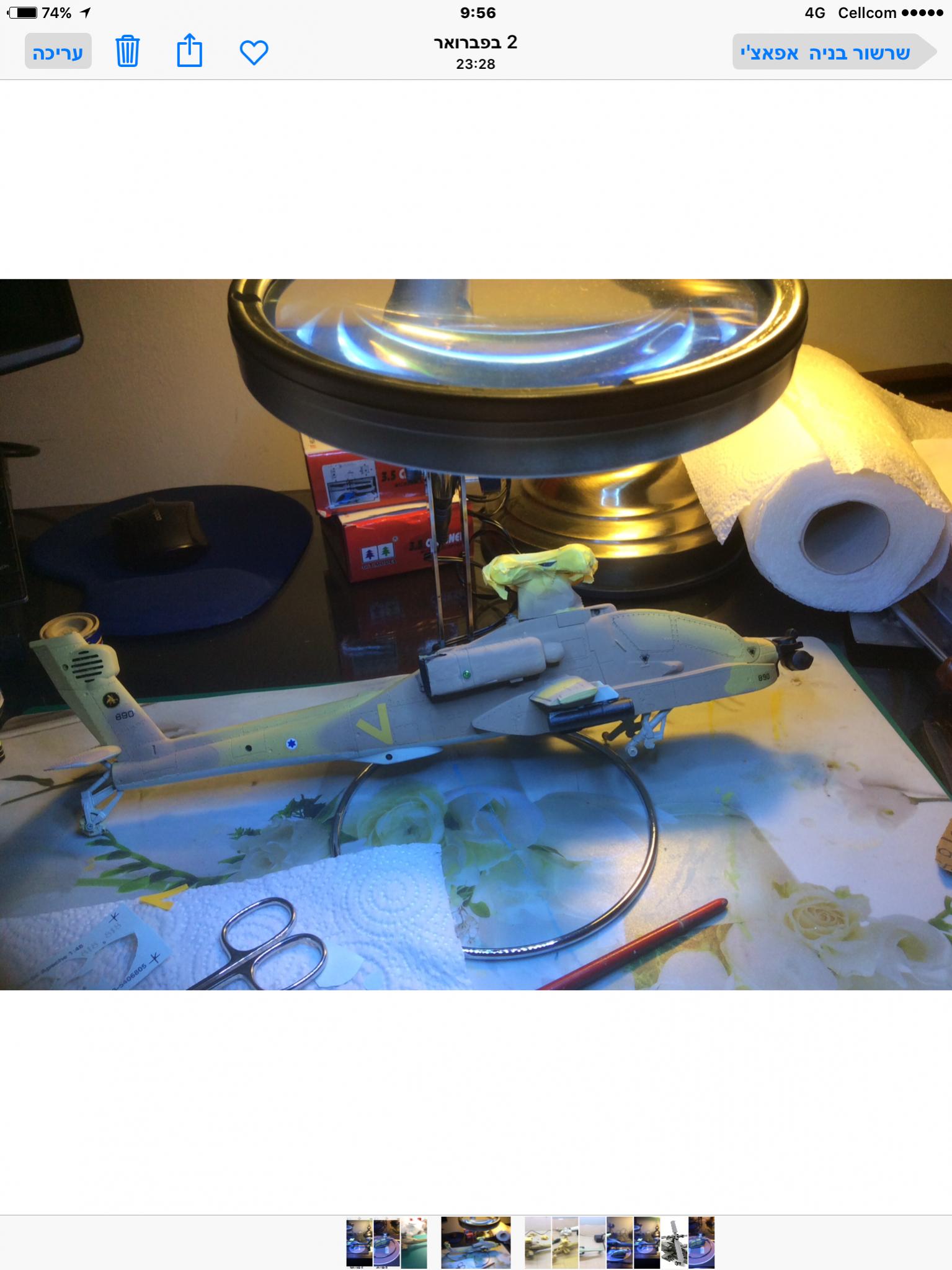

    מתקרבים לסוף אבל הפרטים הקטנים הם החשובים, הצבת המדבקות ,סמלים.
    כאן אדגיש שמומלץ לא לעשות קיצורי דרך כמו שאני עשיתי בהתחלה. יש לבצע הכנה בלכה מבריקה באזור המדבקות לפחות כדי ליצור משטח חלק אחרת המדבקות נופלות ולא נצמדות לגוף וכמוכן מומלץ להשתמש בחומרי עזר המיועדים לריכוך והצמדת המדבקות (פירוט מלא יש בפורום דגם).
    לסיום גימור עם לכה, בשלב הראשון השתמשתי בלכה מט והמראה היה קצת ״חיוור״ לאחר עיון שוב בפורום דגם הבנתי שההמלצה למטוסים ומסוקים צבאיים זה להשתמש בלכה בגוון חצי מבריק , מה שנקרא משי. ההמלצה הכללית להשתמש בלכה ייעודית לדגמים אבל באופן אישי לא מצאתי בסביבה הקרובה אלי לכה מתאימה אז השתמשתי בלכה מט משי של יעקובי לפי המלצה של חלק מבוני הדגמים.
    הדבר החשוב שוב לדלל לדלל כשמשתמשים באייר בראש.
    הנה התוצאה הכמעט מוגמרת מאתמול בלילה , לאחר הורדת המיסוכים (חשוב להשאיר המיסוכים גם בשלב הלכה)

    מגניב שמשטח העבודה שלך הוא איזור נחיתה

    דרך אגב משטח ״הנחיתה״ זה פד של עכבר עם הדפס משטח נחיתה שמשמש אותי גם בשטח ההטסה כמשטח נחיתה, להזכירכם מדובר במסוקי מיני כך שהכל קטן ובעיניי פרקטי ...

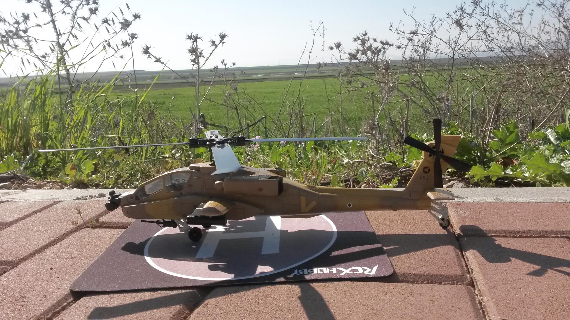

    מוכן לטיסה...Click image for larger version.

    ציטוט נכתב במקור על ידי copilot16 צפיה בהודעה
    ממש מקסים ויפה.
    היכן צולמה התמונה והאם ניתן להטיס בשדה שברקע?

    תודה על הפירגון,
    המסוק מצולם על רקע שדות עמק יזרעאל באזור תעשיה כפר ברוך (למרגלות מגדל העמק), אנו משתמשים בכביש פנימי כמסלול ,מסביב פרושים שדות העמק. שניתן להטיס חופשי מעליהם. הגישה לנחיתה בעיקר לטיסנים גדולים קצת גבולית בגלל עמודי תאורה ועצים צעירים שנמצאים לאורך הכביש.
