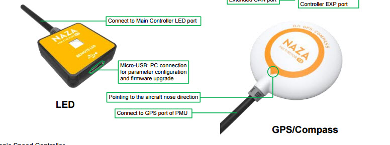

Name:	DJI NAZA GPS.jpg‏
    ברירת מחדל תגובה: מיקום אנטנה ב-F450
    הכול כתוב במנואל:
    GPS/Compass Mount:GPS/Compass is sensitive to magnetic interference, should be far away from any electronic devices. If you use your own mounting rod, make sure it is NOT magnetic! Procedures: (1)You should use epoxy resin AB glue to assemble the GPS bracket first. Mount the bracket on the center plate of craft. Position the bracket at least 10 cm from any propeller. (2)The DJI logo marked on the GPS s h o u l d f a c e t h e s k y , w i t h t h e orientation arrow pointing directly forward. then fix the GPS on the plate of the bracket (by 3M glue provided). Tip:The GPS/Compass is packaged with a special indication line for mounting for the first time.
    גיא מדברים על האנטנות רדיו
    ציטוט נכתב במקור על ידי Hagay צפיה בהודעה
    טוב, לפחות מי שלא מכיר איך למקם את הgps ידע עכשיו
    תודה על העצות לגבי ה-GPS הוא כבר מותקן כהלכה אצלי.
    אני דיברתי על האנטנת רדיו, בכל מקרה - האם להשאיר אותה על הרגל או להחזיר לזרוע הימנית אחורית כמו מקודם? או שיש מקום יותר מומלץ?
