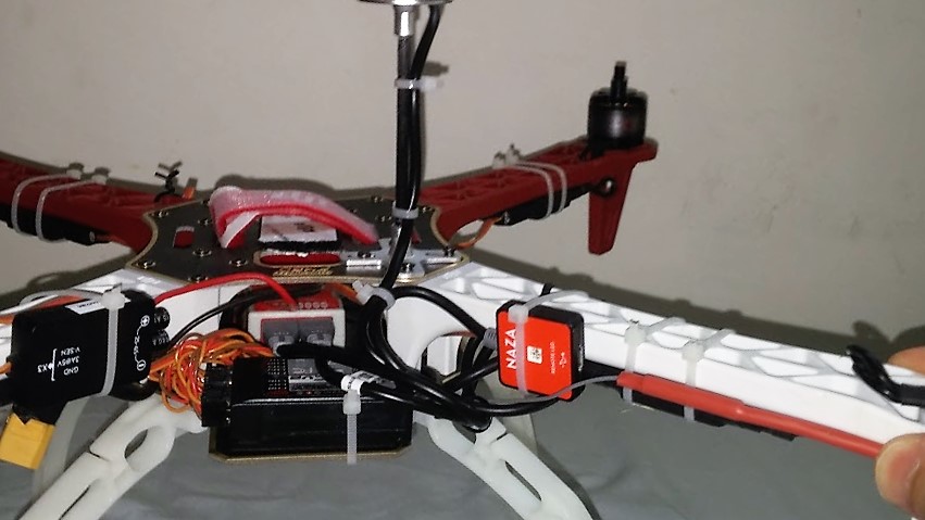

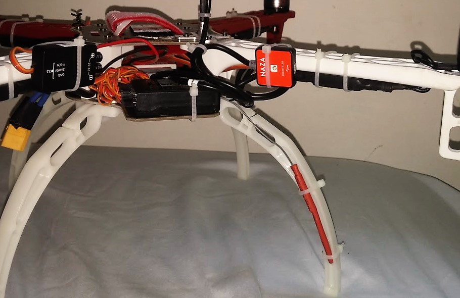

    שלום לכולם,
    היום עלה לי רעיון לשנות את מיקום האנטנה של המקלט מכאן:
    כפי שרוב המדריכים מציעים.
    לכאן, מיקום שלדעתי ייתן קליטה טובה יותר היות שגוף הרחפן יכול להפריע בתקשורת:
    מה דעתכם?
    האם כדאי להחזיר למיקום המקורי?

    ברירת מחדל תגובה: מיקום אנטנה ב-F450
    עד עכשיו האנטנה הייתה על הצד, איך אתם ממליצים להפנות אותה כלפי מעלה?
    כלפי מעלה כמו שמותקנת עכשיו, חץ לכיוון הטיסה והרחק ממשדר וידאו 1.2\1.3
    Sep 2015
    71
    4
    הודה 5 פעמים ב 5 הודעות
    אני לא כל כך מצליח להבין.. איזה חץ?
    כרגע היא מותקנת הפוך ברגל הימנית אחורית של הרחפן.

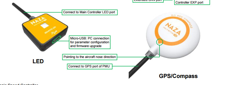

Name:	DJI NAZA GPS.jpg‏
    הכול כתוב במנואל:
    GPS/Compass Mount:GPS/Compass is sensitive to magnetic interference, should be far away from any electronic devices. If you use your own mounting rod, make sure it is NOT magnetic! Procedures: (1)You should use epoxy resin AB glue to assemble the GPS bracket first. Mount the bracket on the center plate of craft. Position the bracket at least 10 cm from any propeller. (2)The DJI logo marked on the GPS s h o u l d f a c e t h e s k y , w i t h t h e orientation arrow pointing directly forward. then fix the GPS on the plate of the bracket (by 3M glue provided). Tip:The GPS/Compass is packaged with a special indication line for mounting for the first time.

    גיא מדברים על האנטנות רדיו
    ציטוט נכתב במקור על ידי Hagay צפיה בהודעה
    טוב, לפחות מי שלא מכיר איך למקם את הgps ידע עכשיו

    ולעצם העניין פאנטה - עדיף שהאנטנה תצביע מעלה ושתוסתר כמה שפחות מקשר עין עם משדר הרדיו שלך. העיקרון המנחה הוא שאנטנת הקליטה ואנטנת משדר הרדיו צריכות להיות מקבילות כמה שניתן אחת לשניה. בהתייחס לתמונות שהעלת, עדיף על הרגל אבל צפה לבעיות כשהרחפן על או קרוב לקרקע, ותעשה לך מנהג קבוע תמיד לבדוק טווח 360 מעלות סביב הרחפן כשהמשדר בעוצמה נמוכה.

    טוב, אשאיר את זה על הרגל ואעשה בטיסה הבאה בדיקה..
