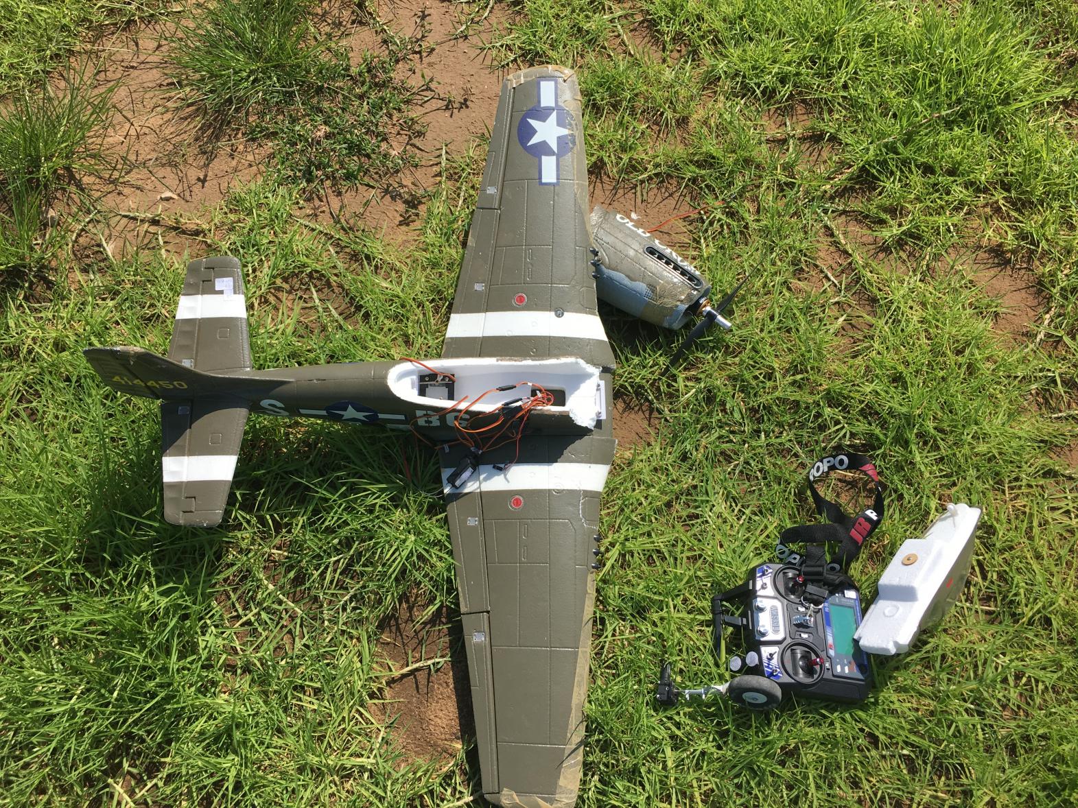

    שלום.
    היום במהלך הטסה הטיסן שלי (P51 של DURAFLY) התרסק, הנזק די כואב: הטיסן נחתך ל2 באזור של שורש הכנף , מה הדרך הטובה ביותר
    להדביק את הטיסן בחזרה ואיזה חיזוקים מומלץ לשים באזור?
    תודה רבה.

    לעניין התיקון, אני הייתי מדביק עם CA את החלק השבור בחזרה
    אח"כ חותך בעזרת דרימל או סכין (רצוי חדשה לעבודה נקייה) חריץ מבפנים לאורך הטיסן משני הצדדים ומכניס לשם מוט קרבון
    אפשרי במקום מוטות קרבון גם שיפודי במבוק - אבל פחות מקצועי ופחות חזק
    וכמובן, מחכה לעוד חברים שיציעו הצעות אחרות ואולי גם יותר טובות

    אכן טעות שלי- איבדתי אורינטציה, הורדתי מצערת לסרק וניסיתי לישר את הטיסן- אבל הקרקע הקדימה אותי...

    שלום.
    תודה רבה.
    אני היתי משתמש בדבק נגרים (צהוב) מכמה סיבות
    1 הוא יותר חזק מCA ללא חשש לפגוע בטיסן
    2 דבק זה מחלחל אל תוך החומר ומדביק כמה שכבות יחד
    3 מתיבש לאט יותר כך שמאפשר זמן למיקום ותיקון של מיקום של חלקים...
    אני הדבקתי כך מספר של טיסנים וזה חזק מאודוסיקוי שזה ישבר פעם נוספת באותו מקום הוא נמוך
    בהצלחה בתיקון

    גיא ,בסוף הצלחתי להעביר שאפשר להדביק קלקר עם דבק נגרים צהוב ,במקרה הנדון "עדיף אפוקסי 5,ממש לחבר את שני החלקים בקונטרה חזקה זה מול זה ,ואחרי ייבוש חיזוקים בדפנות בהצלחה

    שים לב שה-CA שאתה עתיד להשתמש בו מתאים לקלקר !!!שימוש בדבק לא נכון יגרום להמסה של מקום ההדבקה.
    לדעתי דבק CA טוב יעשה את העבודה , במידה שתחליט אחרי ההדבקה שנדרש גם חיזוק מומלץ לעשות זאת עם בד פיבר ואפוקסי

    היי משה התוצאה לא תהיה זהה בכלל. אבל הבד מתחבר לחומר בחוזקה חשוב להבהיר ! דבק נגרים טוב להדביק על בלזה או קלקר . דבק נגרים לא תופס על גוף פיבר ,או גוף פלסטיק

    אז לחבר את הגוף עם דבק נגרים ולחזק ב cf או במבוק או אפוקסי / דבק נגרים ובד פיברגלס?- מה עדיף?

    ראשית, התיקון של הטיסן שלך הוא קל ופשוט ביותר
    אבל כמה הערות:
    דבק אפוקסי בקושי תופס חומרים מוקצפים. למעשה הוא לא מדביק אותם כלל אלא נצמד באופן קל וחלקי לפני השטח. טיפה עומס והדבק מתקלף בשלמותו
    דבק נגרים צהוב לא יכול להדביק שום חומר פלסטי שאינו סופג מים. מי שעשה זאת וחושב שהצליח צריך להבין שהדבק אולי נתפס קלות על פני השטח המחוספסים וביחד עם חוסר התאמה בחלקים הדבק התייבש, אבל זאת לא הדבקה
    חשוב לדעת שדבק נגרים צהוב תוכן כך שידביק היטב עצים, במיוחד עצים קשים, וזאת כאשר ההדבקה היא תחת לחץ גבוה ביותר. בכל מצב אחר זו הדבקה פחותה
    אני מניח שהטיסן עשוי מEPO ולא מEPS , ולכן יש רק דבק אחד שמייצר שם הדבקה ממשית וזה דבק CO והמיושם בתהליך הנכון (תהליך שגוי יגרום להחלשת ההדבקה)
    הדבק המומלץ זה R21, טוב יותר מכל החלופות הזמינות בשוק וקל מאד להשגה
    במקרה שלך אין צורך בשום תוספת מלבד הדבקה מדוייקת ומוקפדת

    קפטן קירק היקר
    אני מגיש רק סטייקים מדממים, סלט זה לנופשים בעלי פעמון צוואר באחו..
    דבק CA
    יש לברר אם יש צורך בגירסת ה FOAMSAFE כזה שלא ממיס לך את הקלקר. טיפה של CA רגיל בחתיכה פחות חשובה תיתן לך תשובה מיידית
    יש צורך גם במזרז , חומר נוסף שידוע בשם "KICKER" אחרת תחכה הרבה מאוד זמן עד להדבקה.
    ה KICKER גם סוג של "מרתך" מקצועות המגע ממש מתמזגות אחת בשניה תוך כדי הריאקציה, אזהרה- פוגע באסטטיות של הטיסן. מאוד.
    קצת שעורי פיסול, כי יש טכניקה באיך לאחוז ולהדביק נכון בלחץ את האלמנטים, והיא לי אישית באמת מזכירה פיסול.
    אולי בגלל זה כשהייתי ממש קטן בשעורי פיסול , במקום דמויות אדם פיסלתי מטוסים... וקיבלתי ציון נמוך בשעור!.
    ככה על רגל אחת.. זה קצת ללמד שחיה בהתכתבות. אולי זה יעבוד לך.
