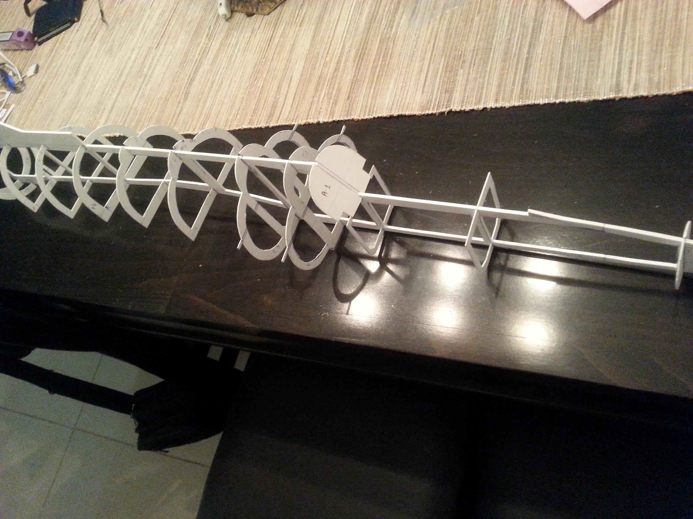

    היי לכולם,
    אני מתחיל כאן שרשור בניה " כפיר של חיל האוויר".
    הטיסן הולך לקבל מניפה של 70ממ מבוסס על 4 תאים 3200 Mh .
    גוף בלזה ושלדה מ PVC ולקינוח ציפוי בפיבר 120 גרם! אני מת על גיוון.
    גוף - 118 סמ'
    כנף - 85 סמ'
    אתם מוזמנים להשתתף ולשטף מידע למען שרשור בניה מהנה!
    מצורפים תמונות ,
    והכי חשוב תהנו.

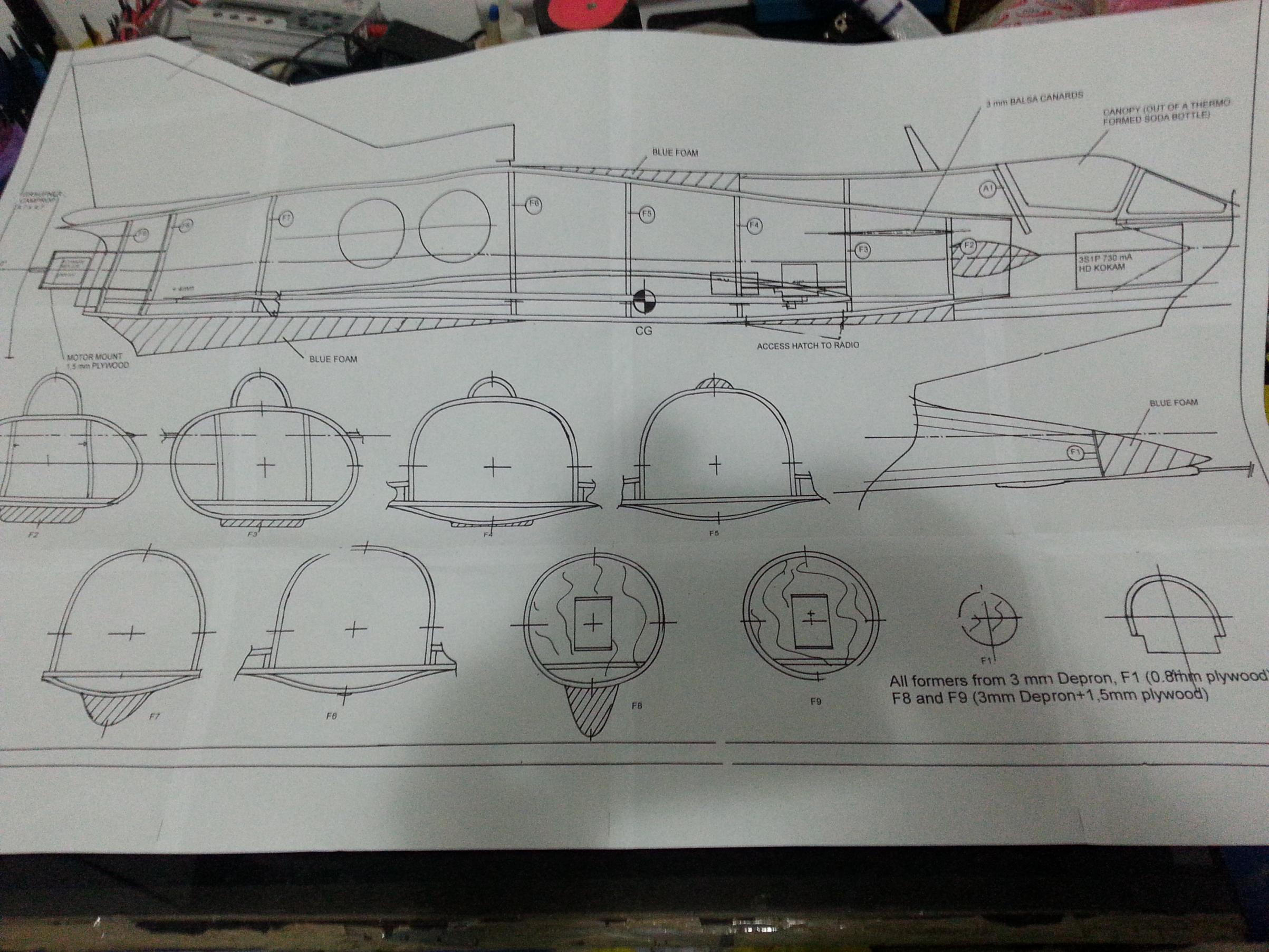

    התוכנית היא רק לצורה החיצונית - קווים חיצוניים.
    היום לא יצא כל כך לשבת על זה , אבל השלב הבא הוא זה שיקבע את התוכן.

    לגבי התוכנית , אני מאמין שאסתדר כי כבר יש לי משהו שתכננתי , תודה בכל אופן.

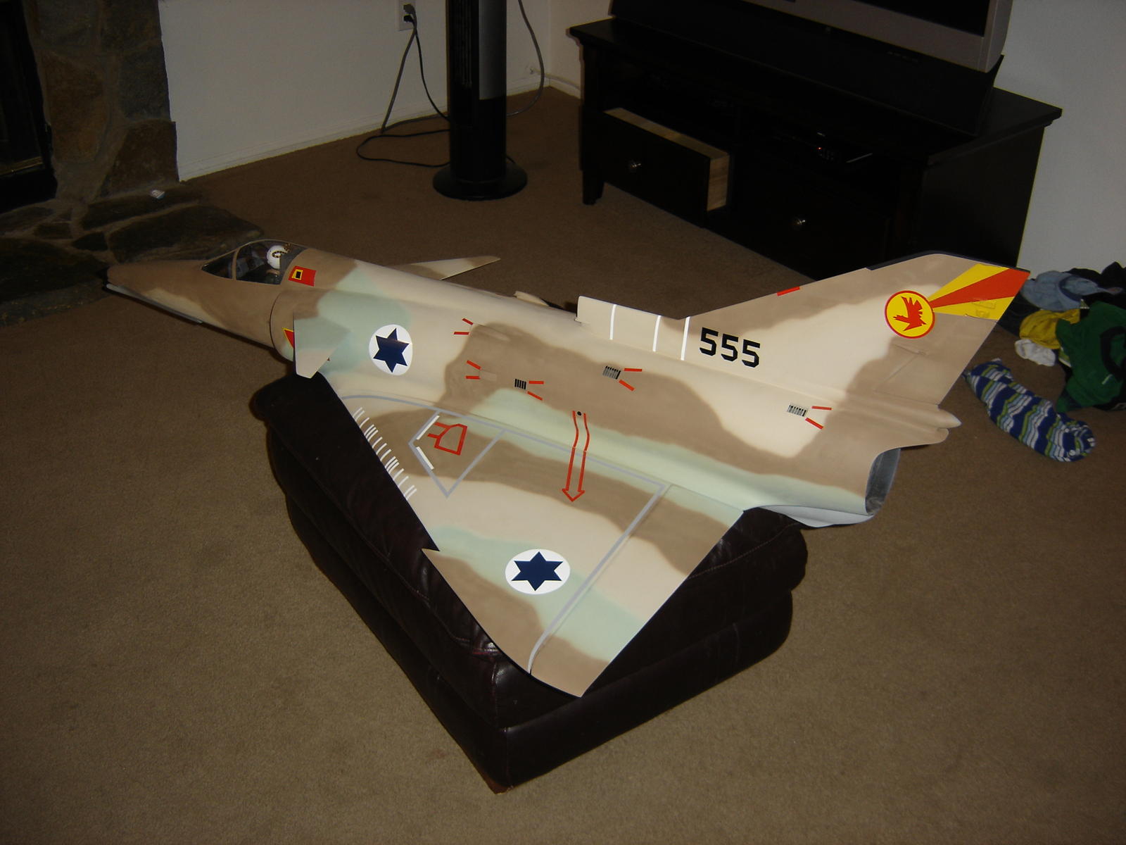

    אכן מטוס סקסי!
    מקווה ששלי יראה כך בסוף

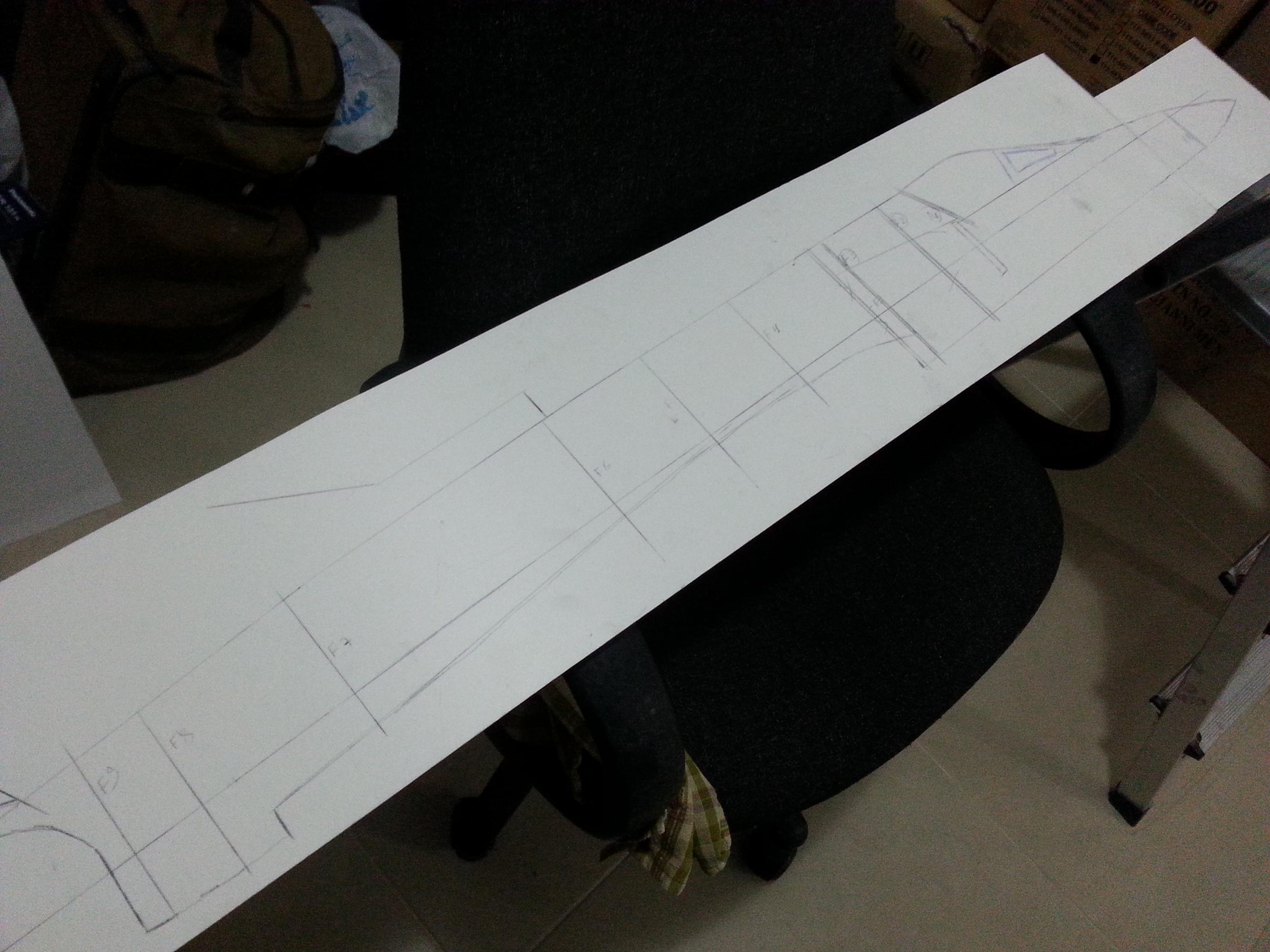

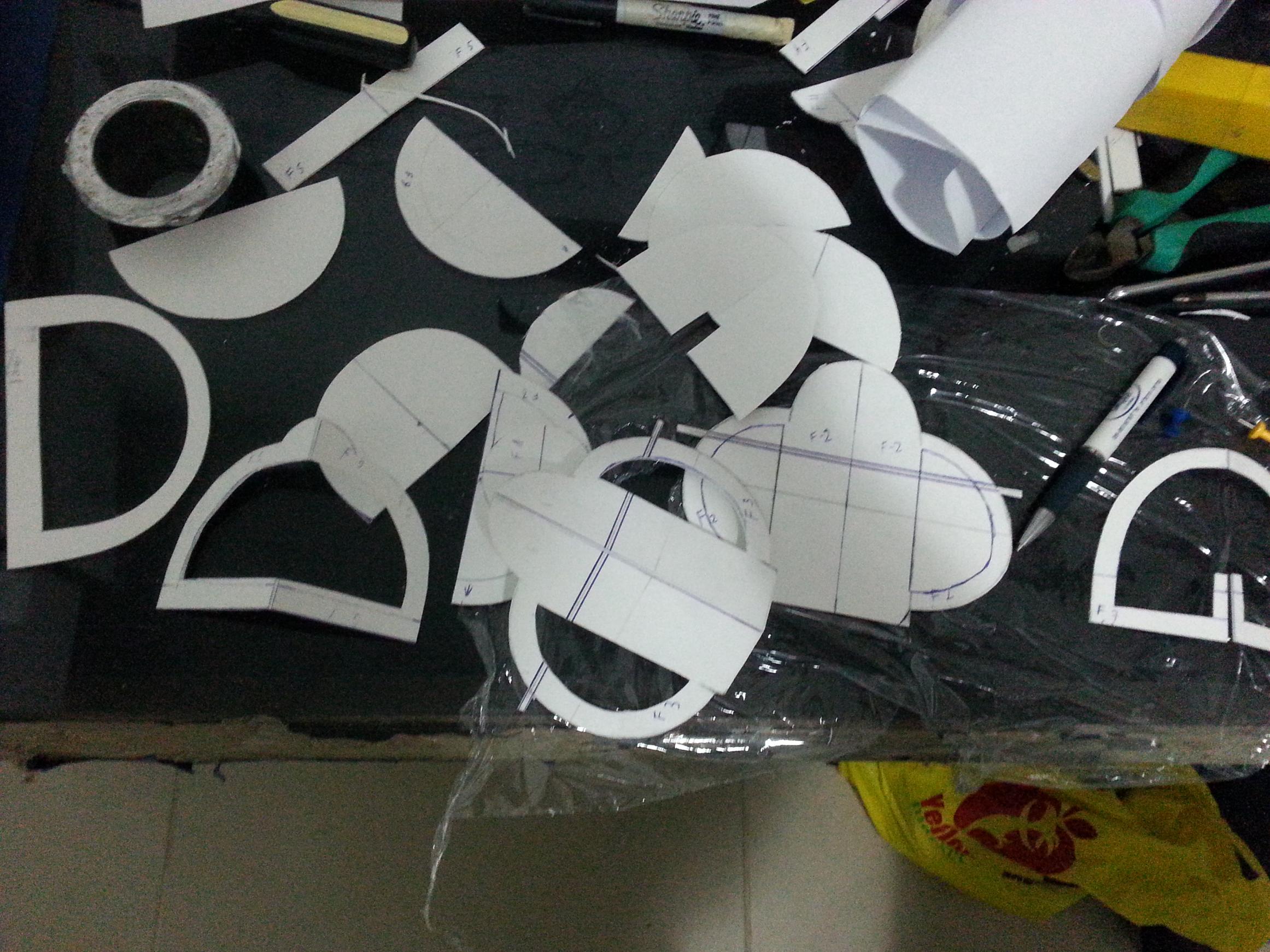

    לאחר תקופה לא קצרה ,
    הגיע הזמן להמשיך.
    חתכתי את הריבים וגם השגתי פלטת pvc בעובי 4 ממ' שמשם המשיך .
    הנה התמונות

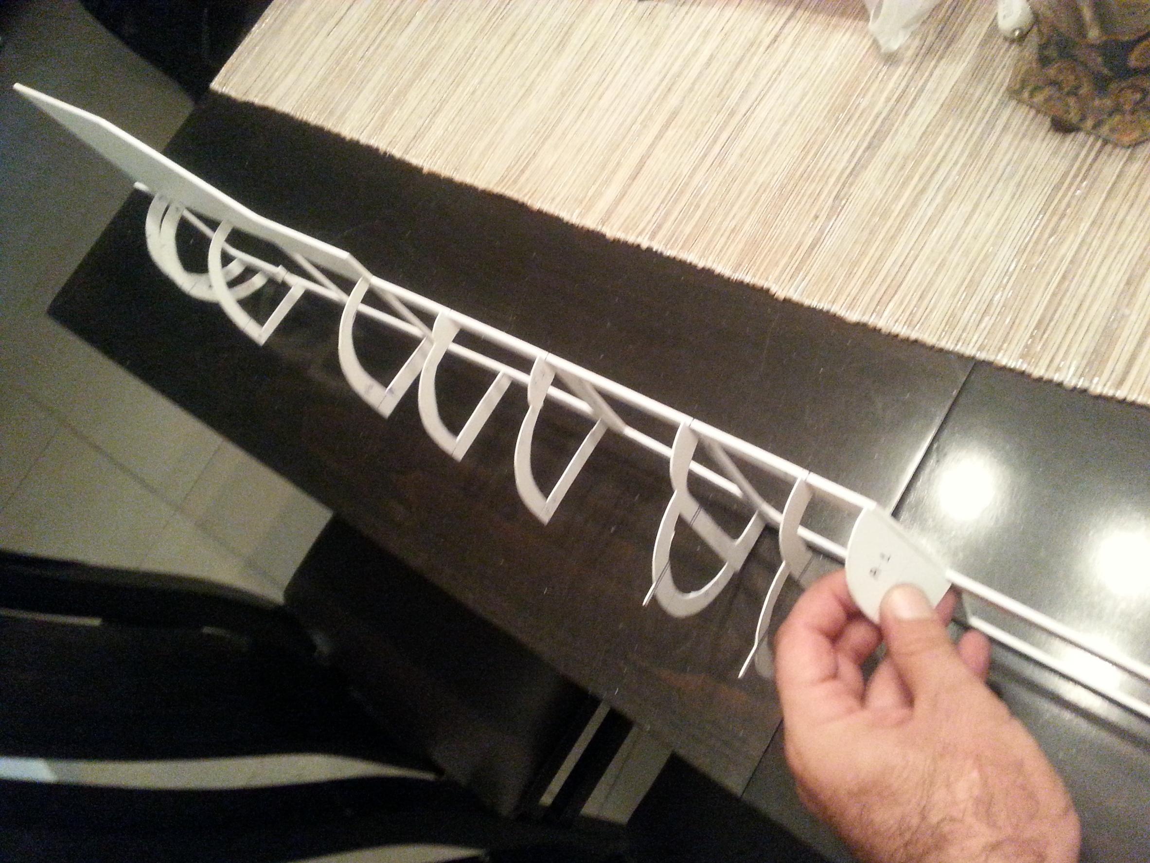

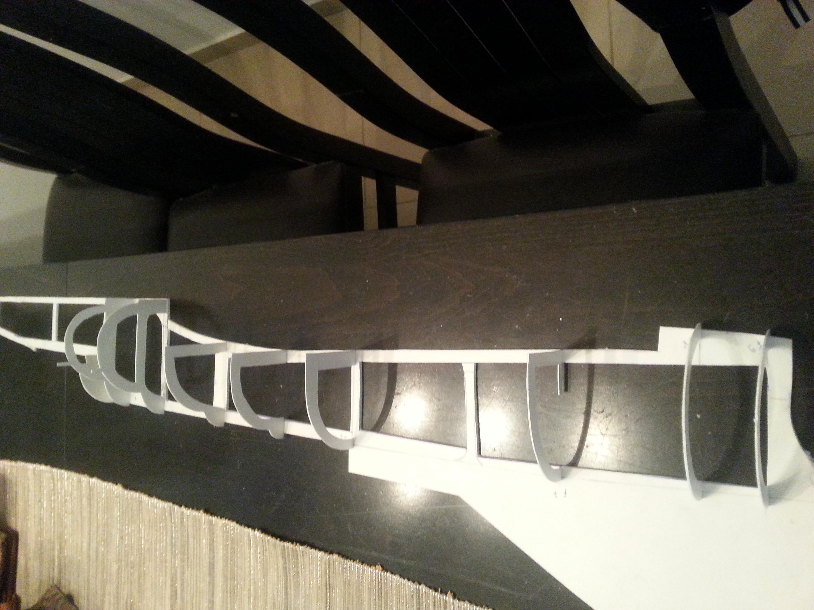

    המשך בניה .
    לאחר חיתוך והסרת מרבית החומר ממרכז הגוף (עדיין חומר קצת יותר כבד מבלזה)הודבקו הפרופילים של מרכז הגוף,
    כרגע רק בחצי מהגוף ובהמשך יודבקו הפרופילים גם בצידו השני.
    תמונות מהיום.

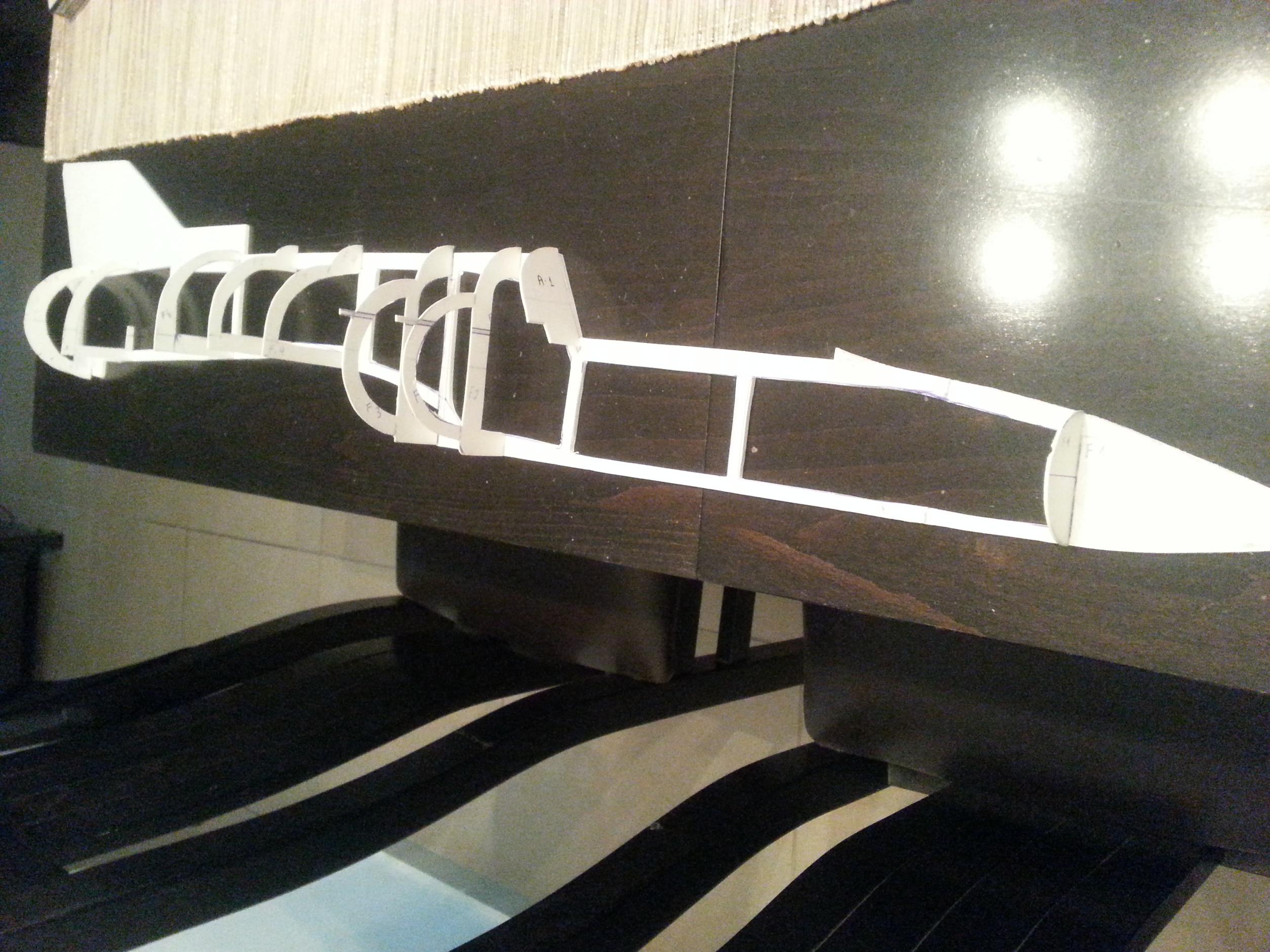

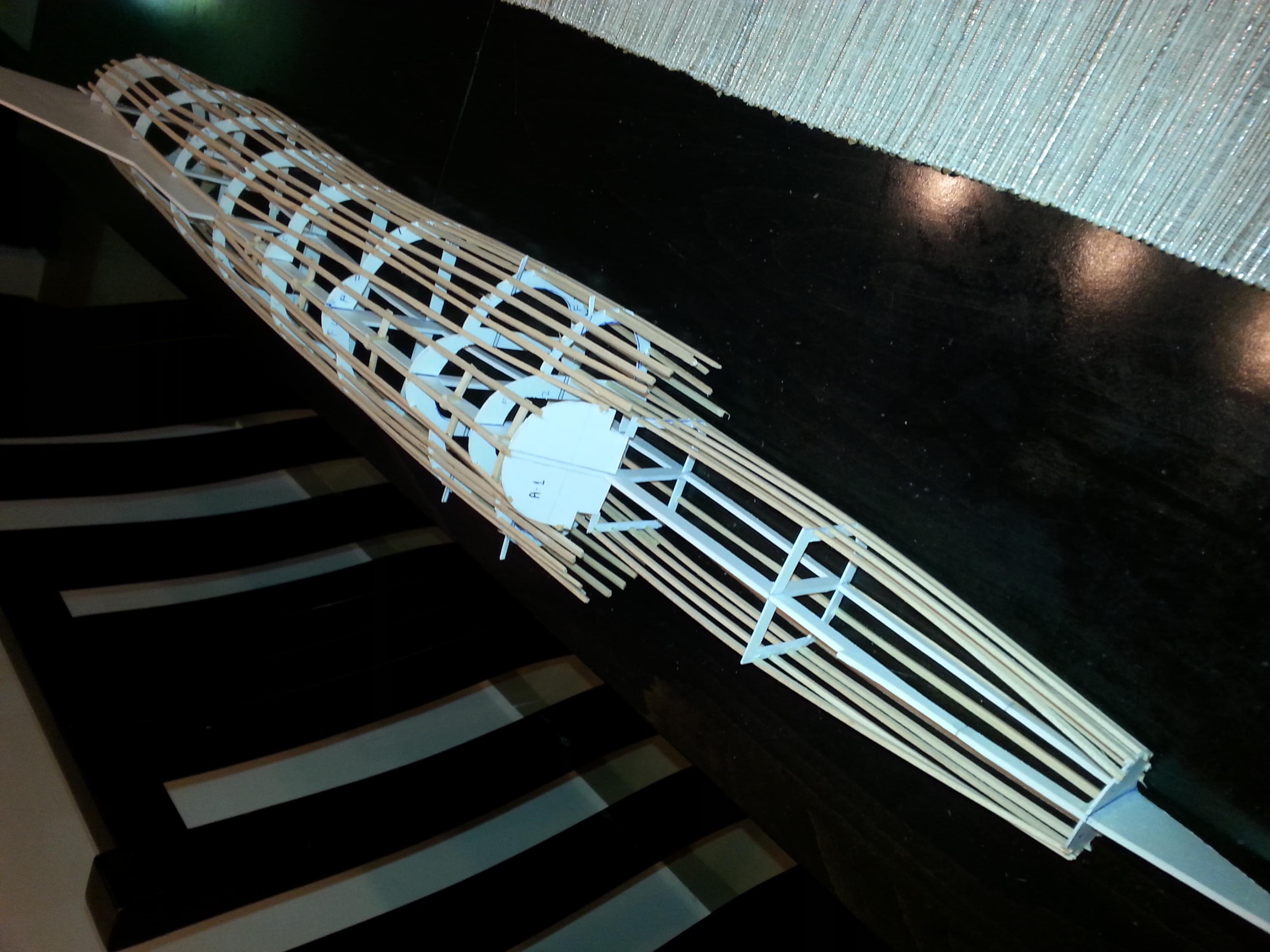

    המשך הדבקת פרופילים .
    מתחיל לקבל צורה

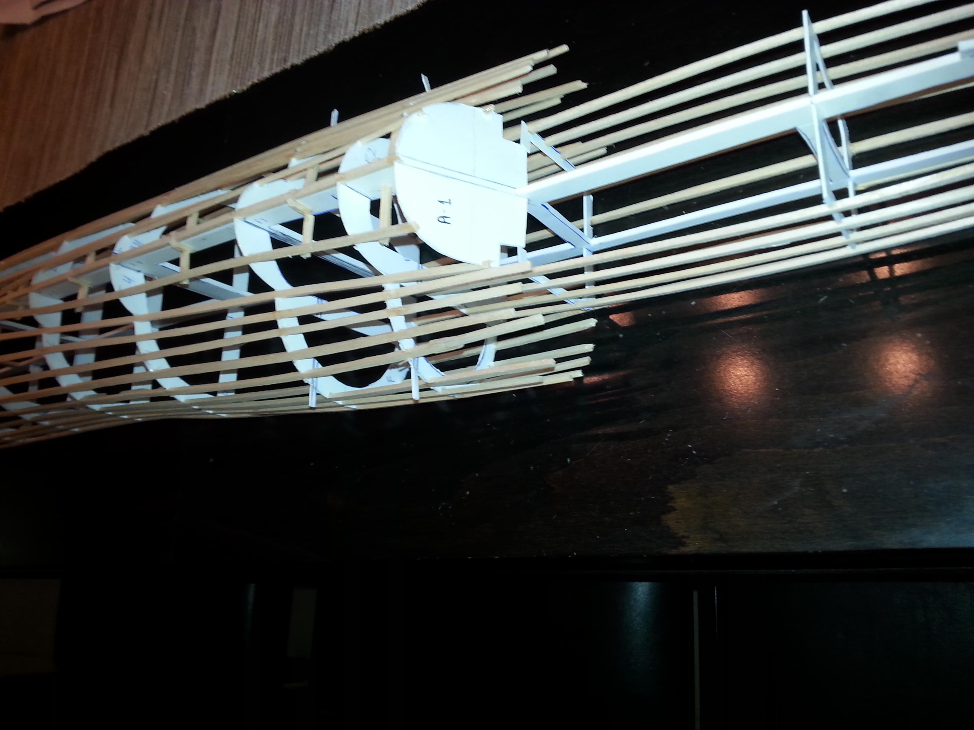

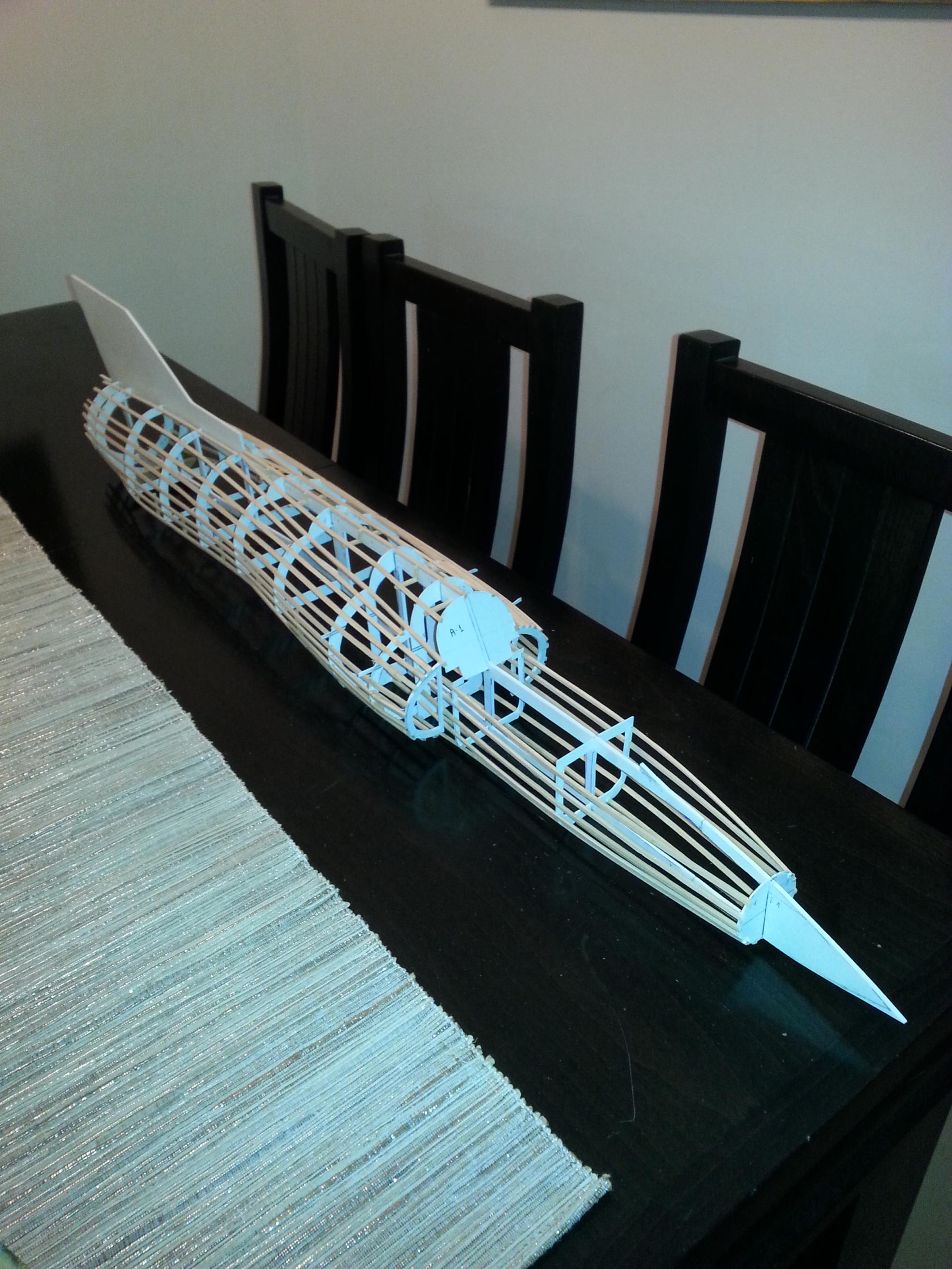

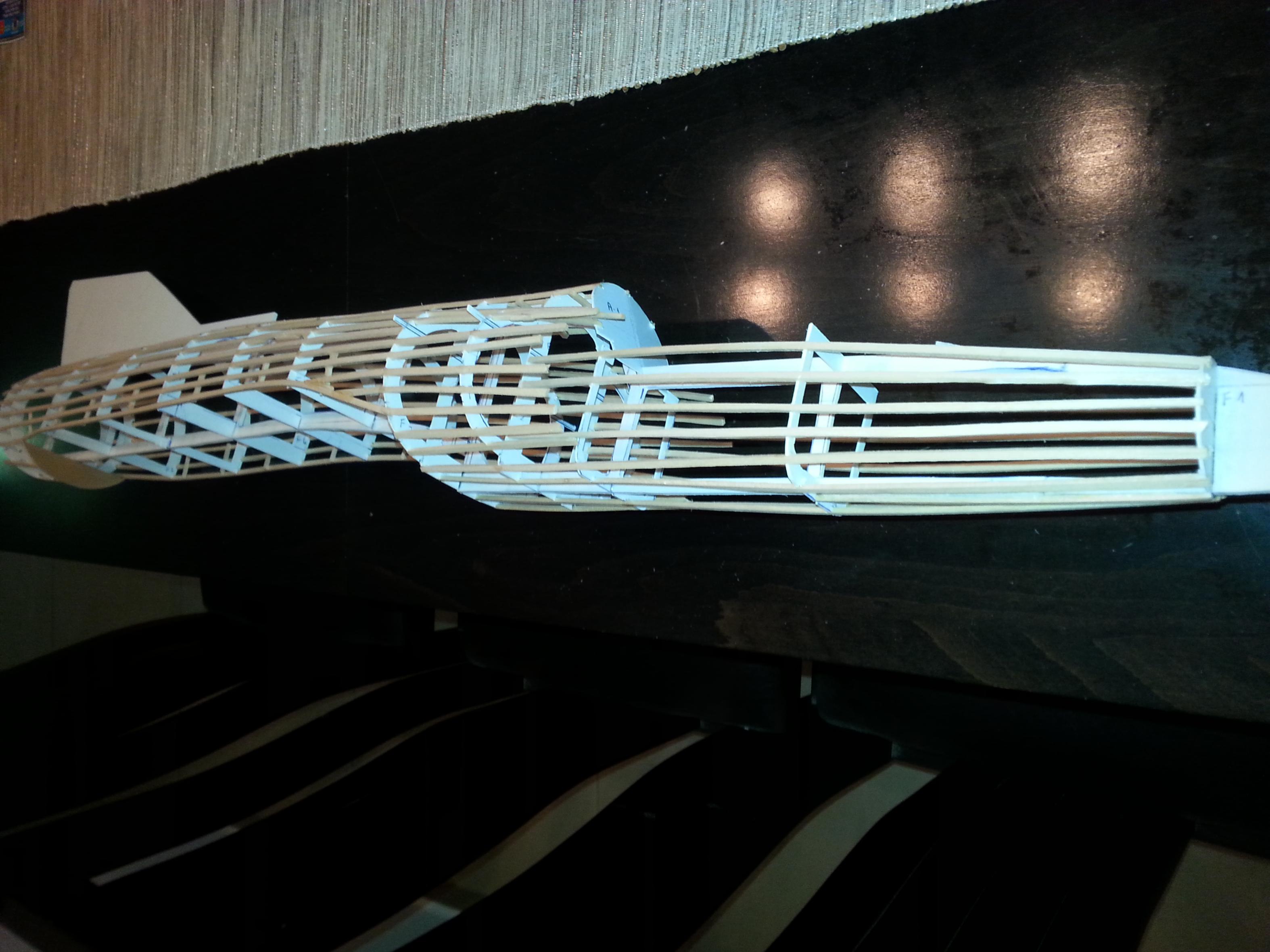

    שבוע טוב לכולם,
    מעכשיו ממשיכים עם בלזה!
    תמונות מהיום,
    אני חייב לציין שאת החלק הלבן בזנב אני הולך להוריד בהמשך (כרגע משמש כקו מנחה למייצב כיוון))
    הנה התמונות
