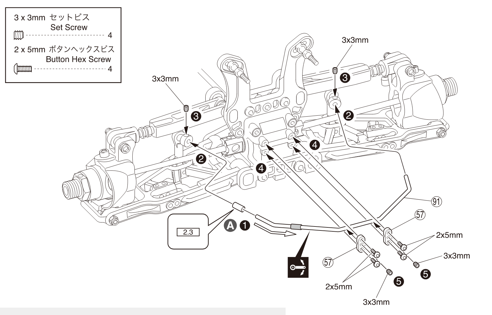

    אני מסתכל על המתלה הקדמי. כמה ממנו אני באמת צריך לפרק כדי להוציא את בית הדיפרנציאל.
    האם אני צריך לפרק קודם את כל המתלה מהשסי? מצרף תמונה מהמדריך
Name:	Screen Shot 2020-06-04 at 13.39.07.png

    ברירת מחדל תגובה: שאלות תחזוקת באגי
    כדי להוציא את הדיפ הקידמי צריך לפתוח את ה 4 ברגים שמחזיקים את שני חצאי בית הדיפ.
    צריך לשחרר לגמרי את 2-4 הברגים שמחברים את בית הדיפ הקידמי לשילדה
    וצריך לשחרר חלקית את חלקו האחורי של בית הדיפ מהשילדה.
    זה מסוג הדברים שקשה מאוד להסביר בכתב...
    צריך לראות את ברכב עצמו
