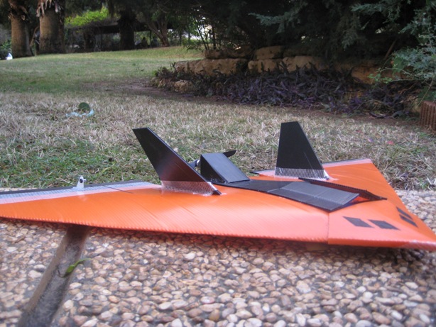

  15. #215
    ברירת מחדל תגובה להודעה: סט אפ ל MUGI
    והמוגי שלי לשרשור הקדוש....
