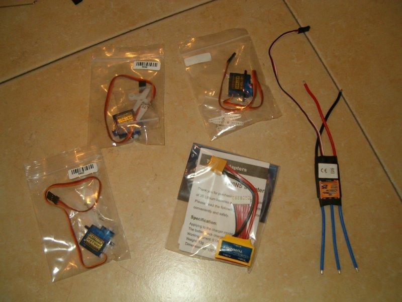

    הזמנתי את ה AXN לפי המלצתכם ונצמדתי לחבילה שאייל בנה אשר נותנת פטור ממכס.
    מכיוון שהטיסן לא מגיע מורכב אלא בצורת KIT ללא הוראות (מי שקורא לזה הוראות שיקום!), נדרשה כאן עבודת בנייה מרתקת והחלטתי לפתוח שרשור בנייה למען כל מי שיחפוץ.

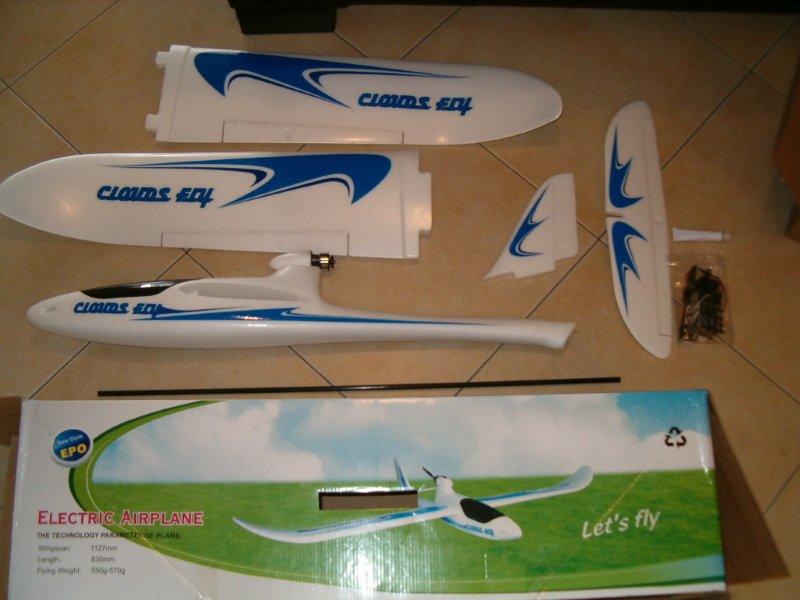

    הנה הוא מפורק על חלקיו:
    ועוד חלקים שהגיעו שצריך להרכיב בשלב מסויים:

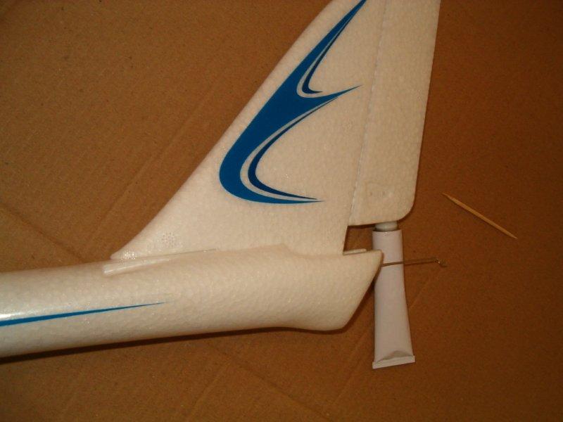

    תחילה מדביקים את ההגה כיוון ולאחר מכן את ההגה גובה.
    שימו לב להימנע מדבק שזולג אל תוך התעלות של הפושרודים.

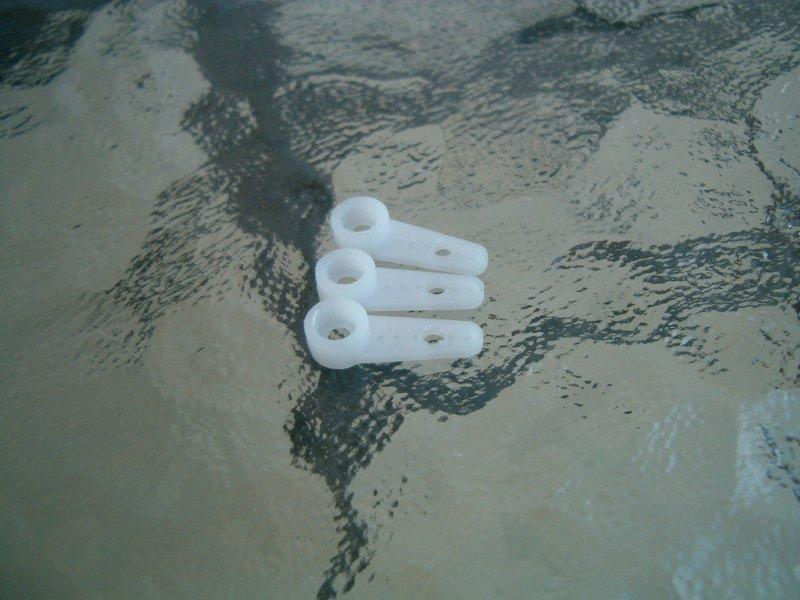

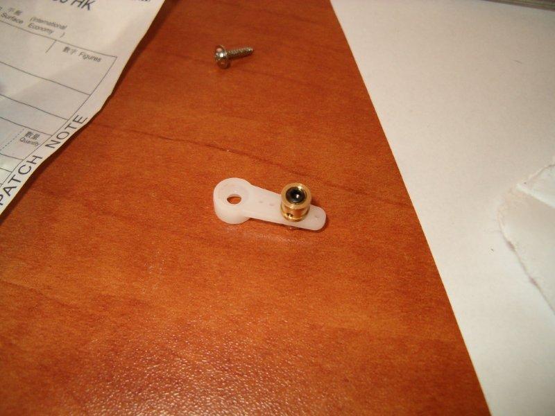

    הכנות לסרווים: קדיחה עם מקדח בקוטר 2 מ"מ בחור השלישי מהסוף עשה עבודה יפה. גם מעט חופש ללינקג' וגם אחיזה מספקת.
    כל הסרווים יושבים בצורה מאוד טובה במקומם, ממש כמו כפפה ליד. עדיין נדרש להדביק ואני עשיתי זאת בעזרת טסה דו"צ, אפשר גם עם דבק מהיר.

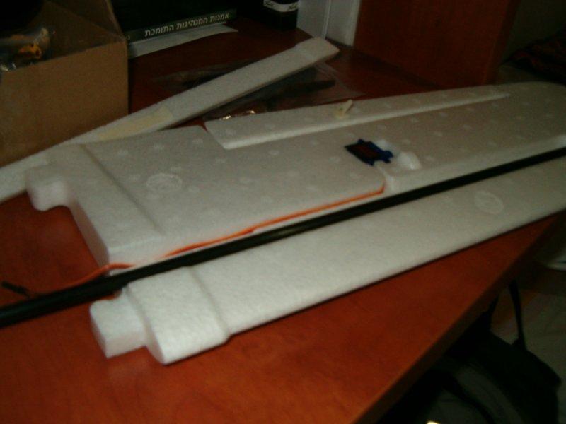

    מאזנות:
    לפני ההדבקה של הסרוו למאזנות, חשוב לא לשכוח לאפס את הסרווים בעזרת השלט לפני נעילה של המנוף של הסרוו אל הסרוו. בהגה כיוון ובהגה גובה ניתן לתקן גם לאחר הסגירה.
    את המוט קרבון יש להדביק רק בצד אחד אם אתם גם רוצים להתנייד עם הטיסן.
    ולאחריו את המכסים בשני הכנפיים. שימו לב שלא יישפך דבק לתעלות של החוטי סרוו. יום אחד עוד תרצו להחליף סרוו.

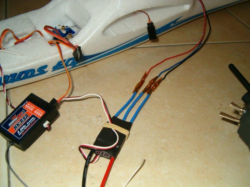

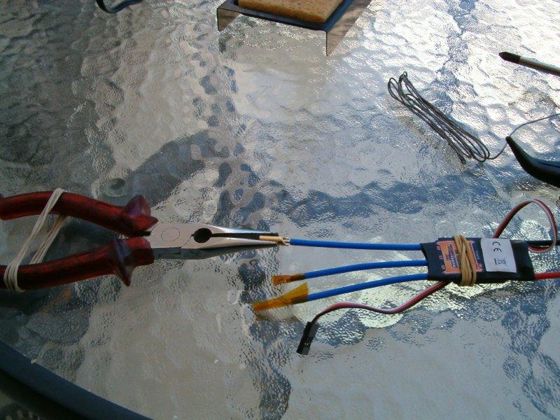

    הלחמות:

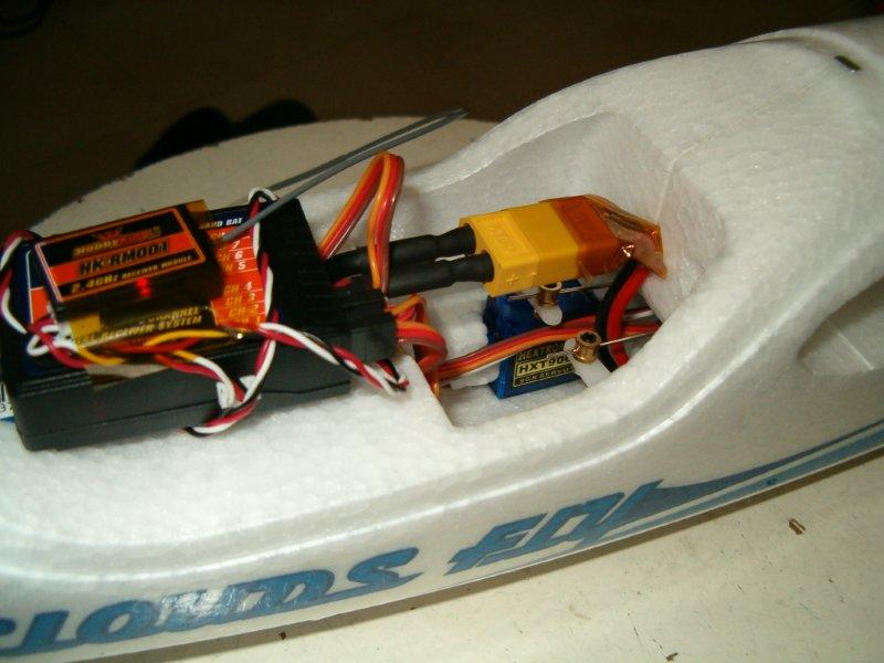

    מכיוון שזהו KIT, נדרש להלחים קונקטורי זהב 3.5 מ"מ לבקר ולמנוע וקונקטור XT לבקר.
    ואחרי שהבנתי שאני לא כ"כ אוהב את שיטה עם הגומיות, עברתי לקלאמפ:
    זהו.. נשאר לחבר הכל ולהסתפק בפוליאמיד עד שאביא שרינקים:

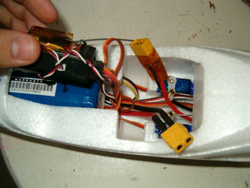

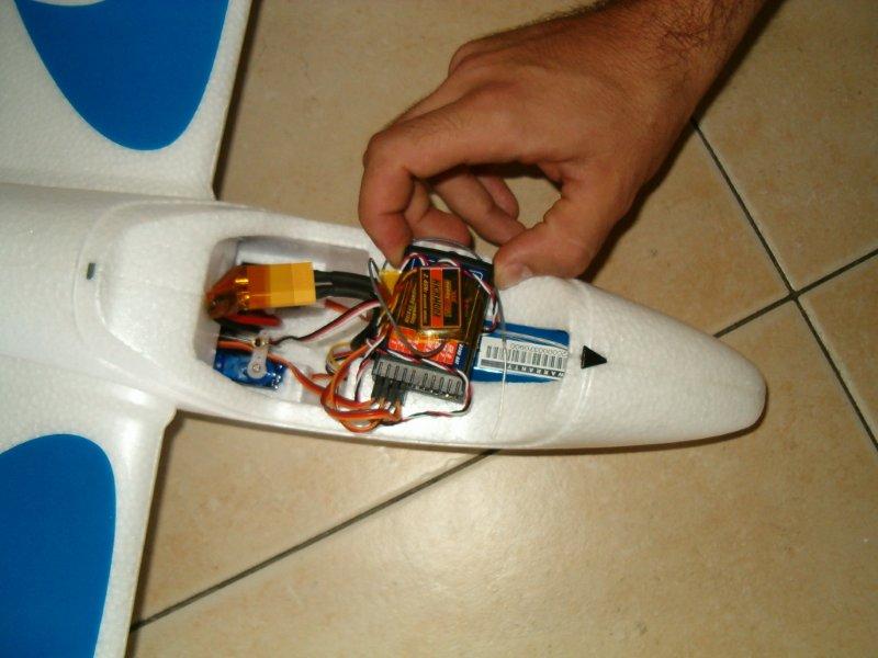

    החלק אולי הכי קשה זה לסגור את הקוקפיט מבלי ששום דבר יפריע
    את הסוללה שמתי על הצד שלה בקצה האף.
    את הבקר דחפתי ככל שאפשר אחורה, מתחת לכנפיים.
    המקלט נשאר לצוף מעל הסוללה כשהקוקפיט סוגר אותו בצורה יפה.
    את הלווין ליפפתי מסביב למקלט ומאוד מאוד השתדלתי שהאנטנות יהיו צולבות.. אבל זה לא כזה פשוט :\

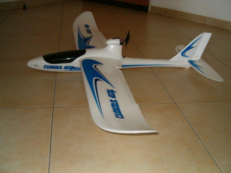

    והכי לכם טיסן מוכן להטסה כשאני עם השלט ביד משחק עם ההגאים:

    יש כמה דברים שאתה צריך לשנות: על הקונקטור מהבקר לא שמת שרינקים אלא קפטון טייפ
    תחליף את זה בשרינקים.
    הדבר הנוסף זה חיבור בלווין לראשי, תפריד ביניהם ותשים אותם הכי רחוק שאפשר אחד מהשני

    לגבי הלווין, מה יותר חשוב, שהאנטנות יהיו ניצבות או רחוקות או גם וגם?
    האנטנה צריכה להיות מחוץ לטיסן? בטריינר עם מערכת 72 הייתי מוציא את האנטנה ושם אותה לכל אורך הטיסן מבחוץ.

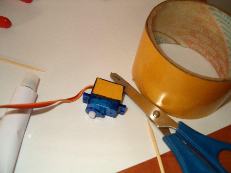

    גם אשמח לשמוע את דעתך על הדבקת הסרווים עם דו"צ.

    האנטנות צריכות להיות ניצבות ורחוקות אחת מהשנייה,
    נוגע לסרוואים, אני לא חושב שזו הצורה שיש להדביק את הסרוואים עטוף אותם בסלוטייפ והדבק אותם עם דבק חם למקום.

    חשוב להרחיק את הלווין מהמקלט ככל שניתן וגם לדאוג לאנטנות ניצבות.

    להדבקת הסרוואים דבק חם זו אפשרות אחת, והCA שקיבלת זו אפשרות נוספת קלה בכמה גרמים.

    השאלה האם דו"צ מספיק או להוסיף דבק חם או CA?

    שים עם השלט את הסרוו על הקצה ונסה ליישר את ההגה עם האצבעות, ותראה האם הדבק משתחרר. לדעתי אין דו"ץ שנתפס טוב לEPO, אפילו אפוקסי ודבק חם אפשר לקלף ממנו בקצת מאמץ. שים את ה CA שקיבלת וזה יחזיק מעולה.

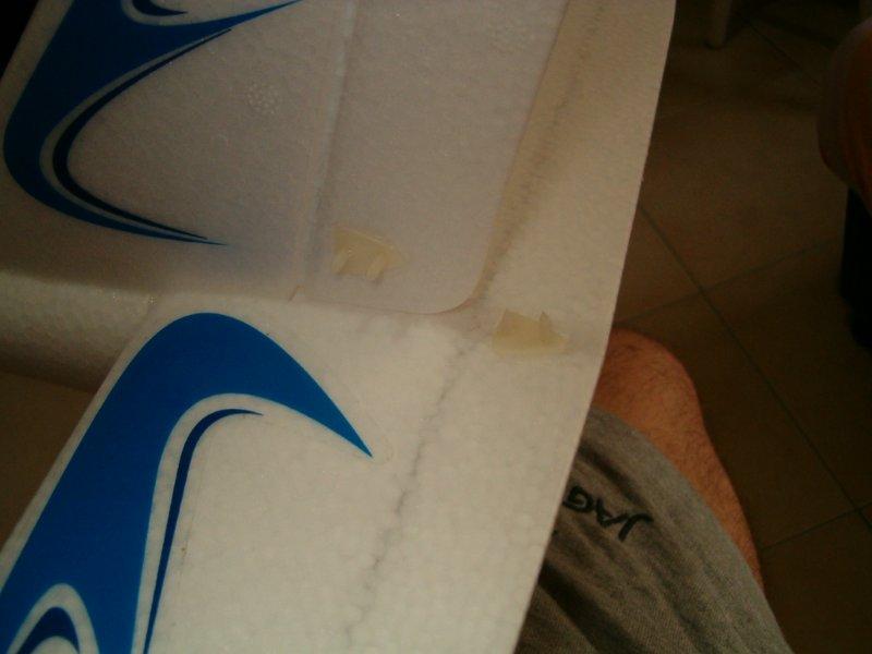

    המלצה ראשונה שלי בנושא היא לדאוג לשחרר את המאזנות וההגאים מכיוון שהם מגיעים קצת נוקשים מהמפעל ועלולים ליצור עומס מיותר על הסרוואים.
    שמעתי גם על מקרים של החלשות ה"צירים" המקוריים עם הזמן וניתוק מהגוף.
    אפשר אפילו לשקול חיתוך ושימוש בפס דבק סיבים ליצירת "ציר".
    לחיזוק החלק התחתון ניתן להשתמש בפס דבק חבלה או דבק סיבים והמהדרין אף ישקיעו בלמינציה של בד פיבר.

    רק עכשיו שמתי לב - אתה תצטרך לפתוח את ההלחמות של הXT60 של הבקר כדי להכניס את השרינק...
    May 2010
    90
    ברירת מחדל תגובה להודעה: AXN Floater-Jet
    כבר בדקתי שיש שרינקים עבים במיוחד שנכנסים על הXT ואכווץ את 2 החוטים יחד. אשים גם פוליאמיד בין החוטים למקרה שיתקרבו להם בכיווץ.
    זה יהיה אולי קצת מכוער אבל לא יכלתי לעצור את הבנייה בגלל זה

    אני מציע לך לא לחפף עכשיו כדי שלא תצטער אחר כך
    לא פלואמיד, לא דבק חם לא כלום
    יש לשים על כל חוט בידוד מתכווץ בנפרד ככה שלא יהיה שום מצב שהחוטים יוכלו לגעת אחד בשני.
    תחשוב על זה שבמקרה שיהיה קצר בסוללה יש סיכוי לא קטן שהיא תתפוצץ
    אני חושב שבאמת כדאי לך לעשות את זה כמו שצריך

    אל תעשה את זה בשום אופן
    שרינק נפרד לכל חוט, ובדיוק במידה הנכונה
    אין מקום לאילתורים בנושא הזה ושרינק משותף זו עבודה לא נכונה.
    ואגב,קפטון טייפ זה לא פוליאמיד אלא פוליאימיד שזה חומר שונה לגמרי.פוליאמיד זה חומר טרמופלסטי ופוליאימיד זה חומר טרמוסטי. (טרמופלסטי=ניתן להתכה חוזרת. טרמוסטי=לא ניתן להתכה חווזרת)

    אל תעשה את זה!
    כל ההשקעה יכולה לרדת לטימיון בגלל שטות כזו.
    לך לחנות האלקטרוניקה הקרובה, תגנוב את הפן לאישה ותלחים שוב, זה ישתלם לך.

    עם איזה דבק הדבקתה את הכול?
    Apr 2010
    ק.שמונה
    639
    מה שבא לרוב עם טיסני קלקר סיניים הוא אפוקסי
  23. #23
    פרשתי מהתחביב...
    8,071
    31
    הודה 180 פעמים ב 100 הודעות
    ציטוט נכתב במקור על ידי OneLink צפיה בהודעה
    מה שמגיע עם הטיסן הזה הוא דבק CA FOAM SAFE בשפופרת מתכתית קטנה עם פקק מעפן. השפופרת מספיקה להדביק חמישה טיסנים כאלה כי לא צריך הרבה ממנו גם ככה.
  24. #24
    הדבק המגיע עם הטיסן אינו CA
    זה דבק על בסיס חומר מומס כלשהו שלא הצלחתי לזהות.
    (דומה לדבק אצטון )
  25. #25
    פרשתי מהתחביב...
    8,071
    31
    אוקי... הוא Odorless ומתקלף מהאצבעות כמו הFoam Safe אז חשבתי שזה מה שהוא.
