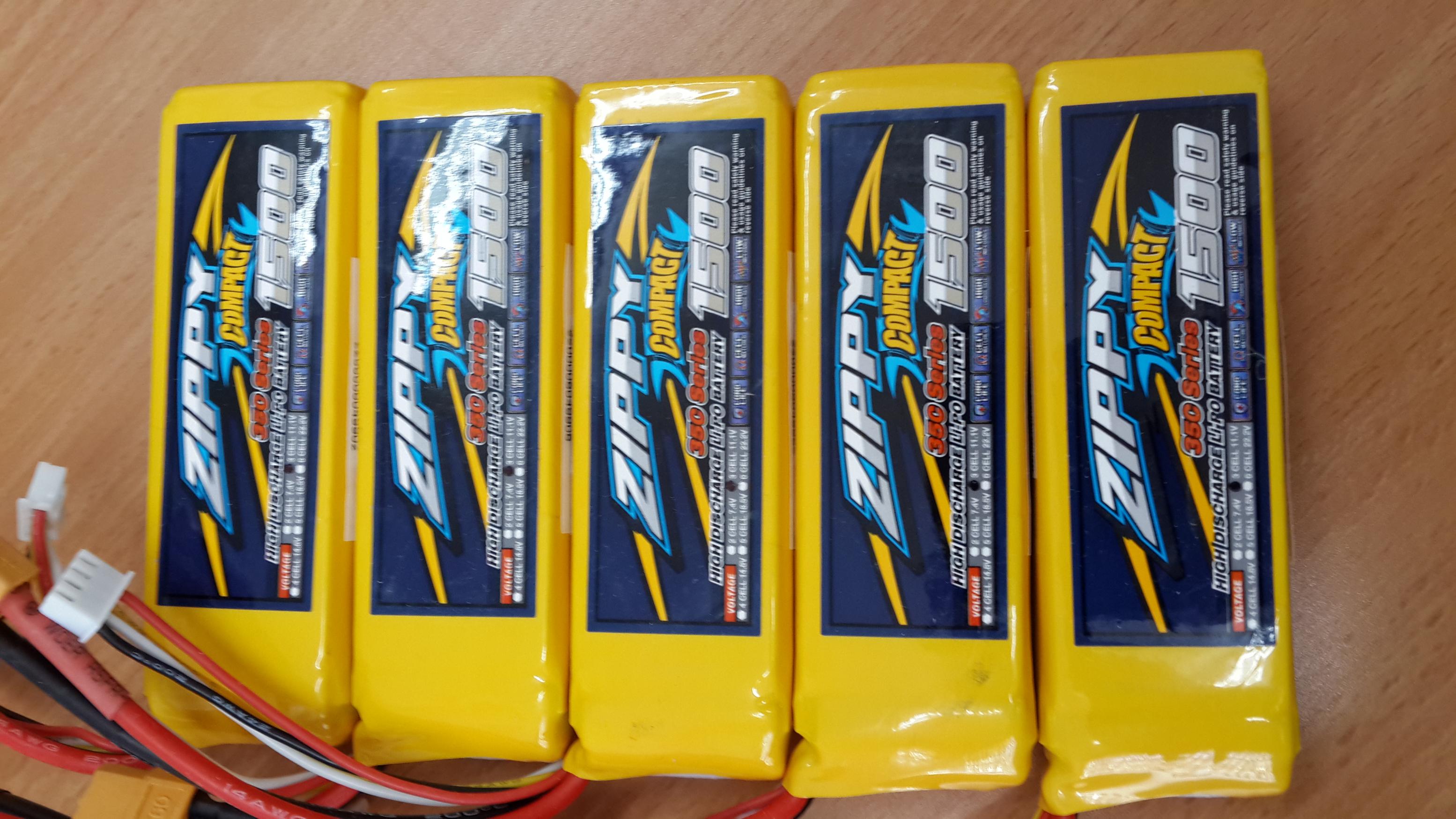

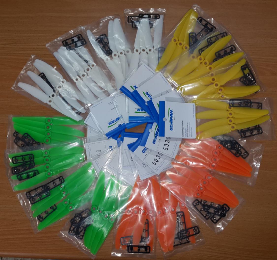

    אם הגדלת את פסיעת הפרופים צריך לבדוק שהמנועים/בקרים לא מתחממים
    על ה250 שלי אני מתכנן את המינימום כלומר בלי GPS ובלי GOPRO
    וכמו שאביב אומר הזווית של המצלמה מספיקה לי ב400 ובקטנים אני רואה שכולם מטיסים ישר בלי בעיה
    לגבי בקר טיסה לשמחתי יש לי את הCC3D שממש נולד בשביל הכיף הזה
    וגם לי התחילו להגיע חבילות

    אני מבין שאתה מתכנן לרסק ממש הרבה
    איזה מנועים קניתם? סאניסקיי או טי-מוטור?

    הכיווניות זה נראה לי גימיק אבל אני לא מתכנן הרבה על המנועים האלו. מתלוננים אליהם די הרבה
    דרך אגב הפרופים זה בגלל שלא ידעתי באיזה צבע יצא הכי יפה

    איזה קטע, זה מה שאשתי אומרת כשהיא חוזרת עם שקיות מלאות בגדים
