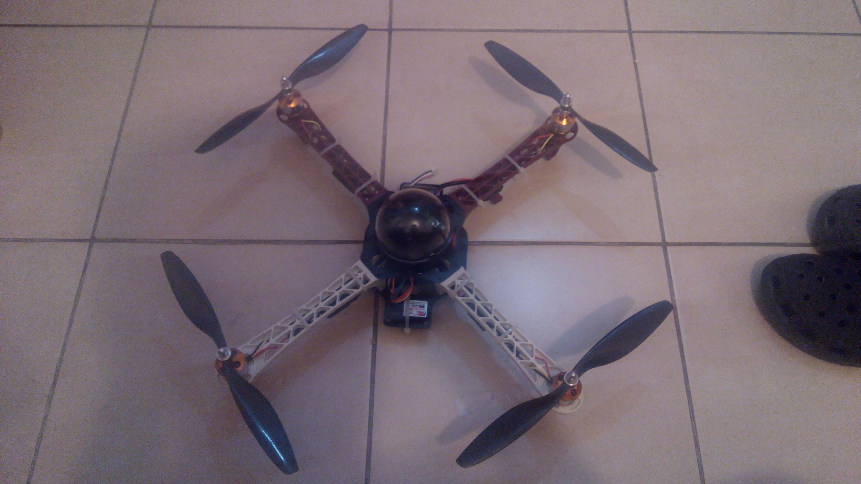

    שלום לכולם,
    אתמול סיימתי את בנייתו של הרחפן הראשון שלי:
    עקבתי אחרי המדריך בקישור: http://flitetest.com/articles/quadco...-turnigy-plush
    והגדרתי את הכל כמו שנאמר.
    אתמול הפעלתי פעם ראשונה את הרחפן ,
    ניסיתי שיעלה למעלה, אבל ראיתי שהוא מייד מושך שמאלה.
    גולש שמאלה, לא מתהפך או משהו.
    יש למישהו עצה מה לעשות?
    בנוסף, בKK אני רואה את הV של הסוללה 0.0, האם לא חיברתי טוב?
    תודה רבה על העזרה

    ברירת מחדל תגובה: רחפן נוטה הצידה בהפעלה
    למרות שבטוח בדקת מיליון פעמים את הכל, תבדוק שוב:
    - חיבור לא נכון של המנועים בסדר הנכון ל KK2
    - מנועים מסתובבים לכיוונים הלא נכון
    - פרופלורים מורכבים עם כיוון לא נכון על המנועים
    האם העלית אותו גבוה מ 30 ס"מ והוא משך שמאלה, או שעל הרצפה הוא נגרר שמאלה כשהעלית קצת מצערת?
    לא העליתי גבוה מ30 ס"מ..
    10 גג, ואז הוא משך..
    ואת השאר בדקתי והם סבבה.
    זה לא משהו בהגדרות של הGYRO או הגדרות ידניות בKK?
    תודה רבה
    לגבי הסוללה שמראה 0 צריך לחבר את ה2 פינים בלוח לסוללה (בזהירות כי חיבור לא נכון שורף את הלוח)
    תנסה לעבור למצב AUTOLEVEL לפני שאתה ממריא זה עוזר
    ליאור
    ניסית לבצע שוב acc calibration? חשוב לבצע כשהרחפן נמצא על משטח מאוזן.

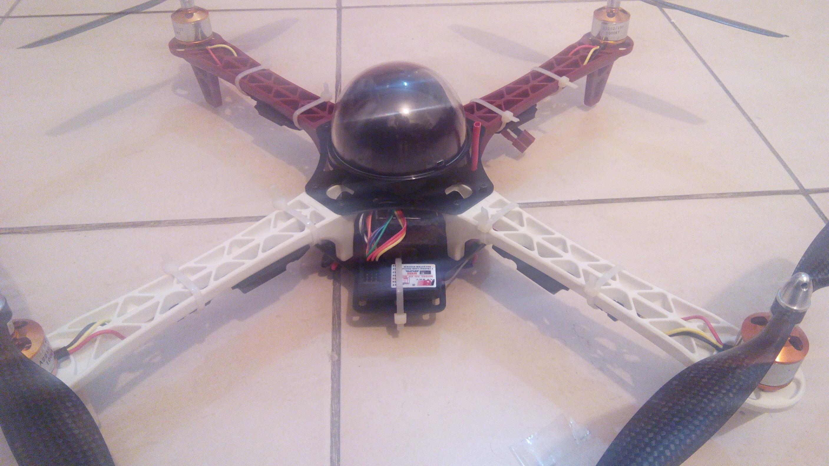

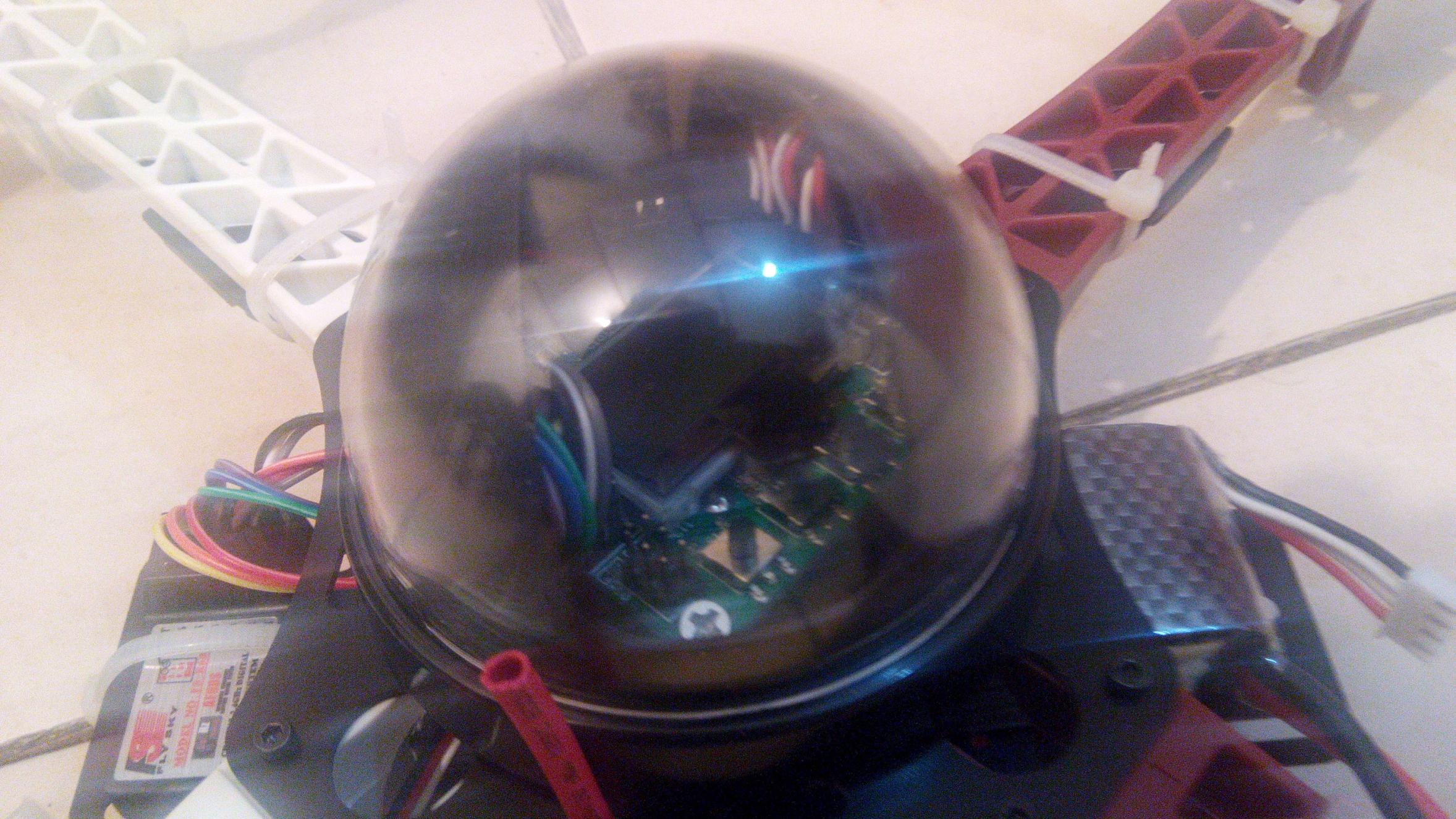

    ליאור,
    בסוללה יש לי 4 פינים ובלוח 2, איך אני אמור לחבר את זה?
    ואיך אני עובר למצב של AUTOLEVEL?
    עמית,
    עשיתי פעם אחת בעת ההגדרה, אני אנסה שוב.

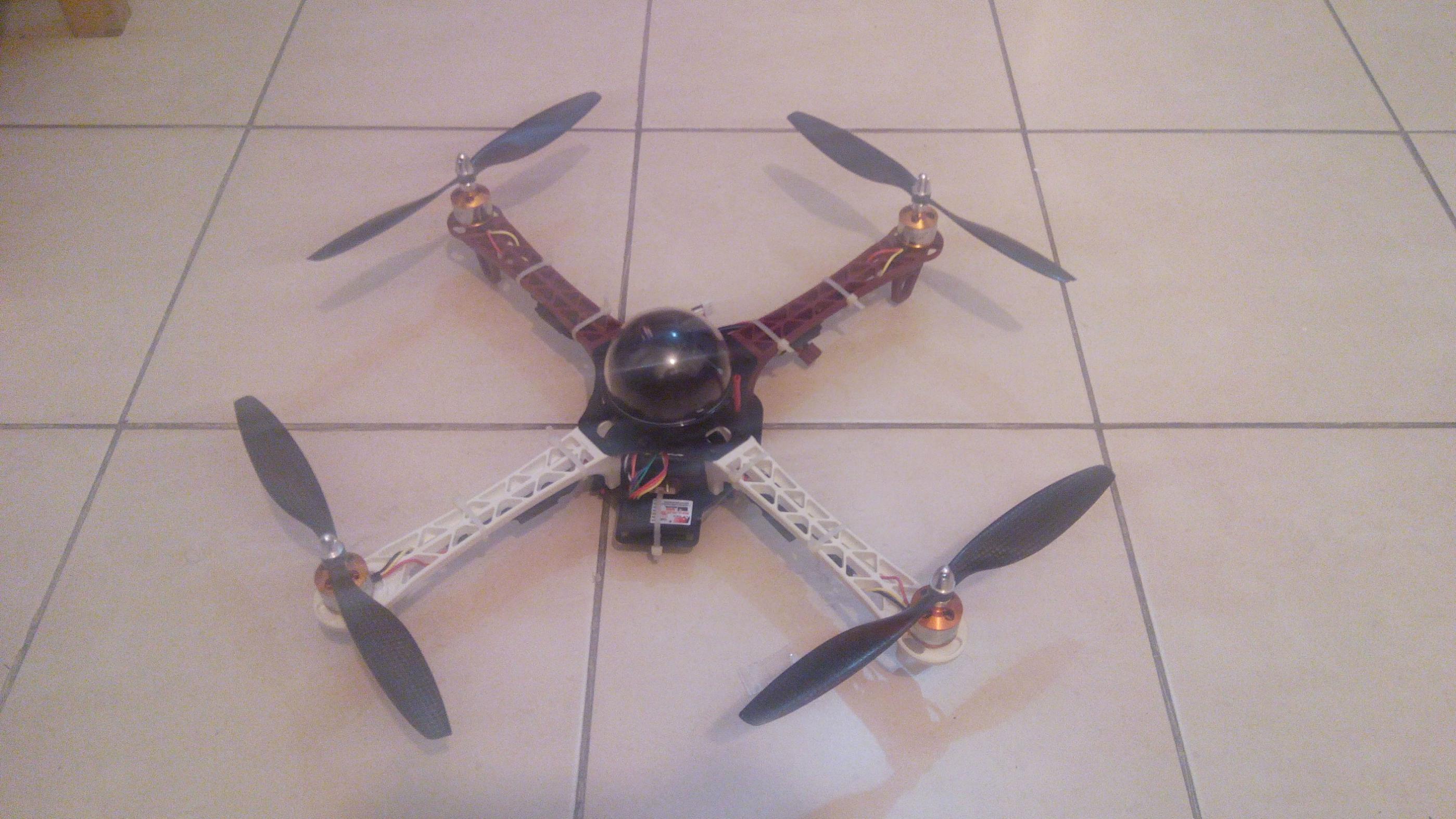

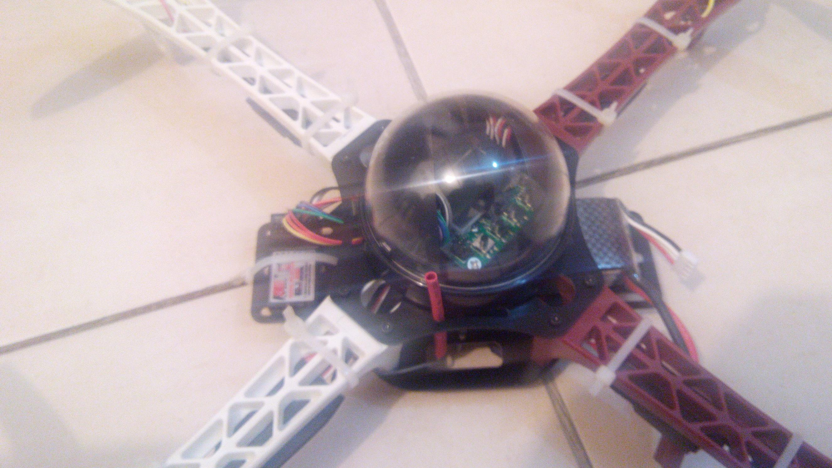

ID:	110983Click image for larger version.
ID:	110984Click image for larger version.
ID:	110985Click image for larger version.
ID:	110986Click image for larger version.
    ה KK2 מכוון לתצורת + או X? כי בצורה ששמת אותו על הרחפן הוא מכוון לתצורת +. לזה התכוונת?
    Jun 2014
    20
    כן
    Nov 2012
    1,344
    90
    הודה 274 פעמים ב 187 הודעות
    בלי קשר לבעיות שלך כרגע, אני מציע לך לעבור לתצורת X.
    זה מקל על התמצאות כשיש לך שתי זרועות קדמיות בצבע אחד ושתיים אחוריות בצבע אחר.
    בנוסף אם תרצה בעתיד להוסיף מצלמה, יהיה לך קשה לעשות את זה כשאחד הפרופלורים פונה קדימה.

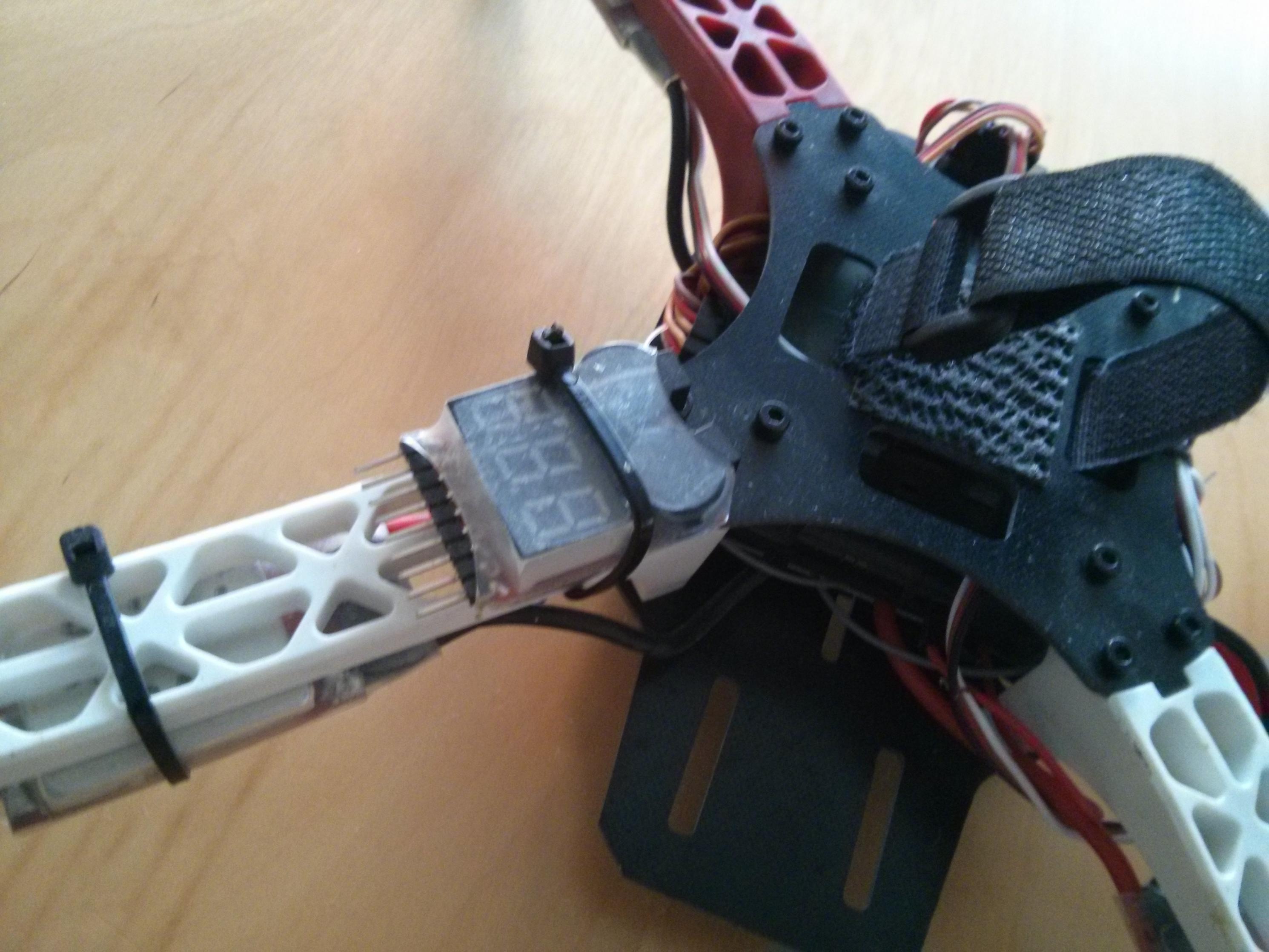

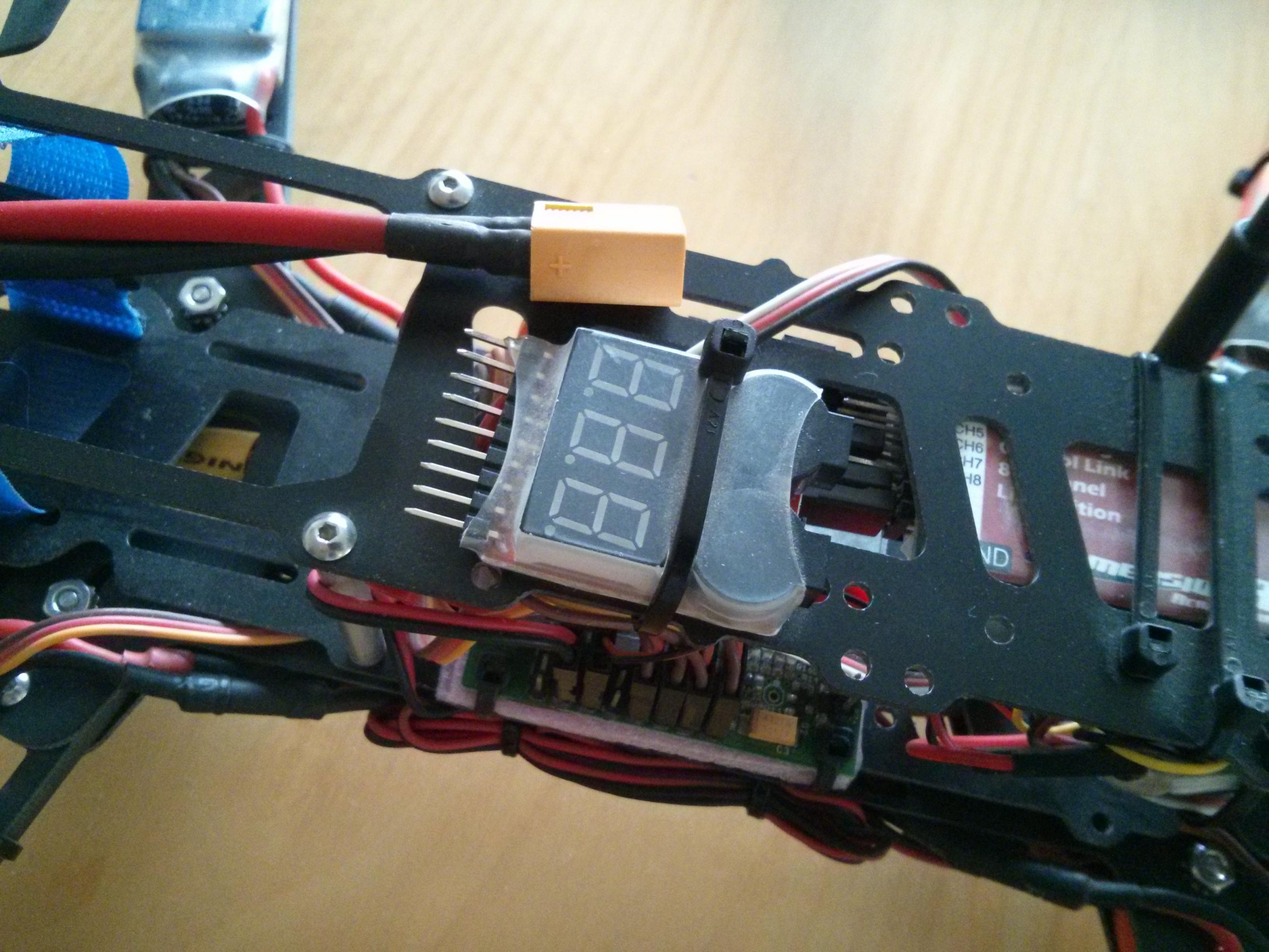

    מהנסיון שלי, מדידת מתח הסוללה על ידי ה KK עצמו לא שווה הרבה.
    אני לא הייתי מסתבך עם הלחמות חוטי סוללה ל KK בכלל, אלא משתמש בזמזם\מד מתח כזה http://www.rctimer.com/product_569.html
    ($2 לאחד כולל משלוח - תזמין מראש שלושה-ארבעה שיהיה לשים על כל טיסן ורחפן, עושה את החיים הרבה יותר קלים)

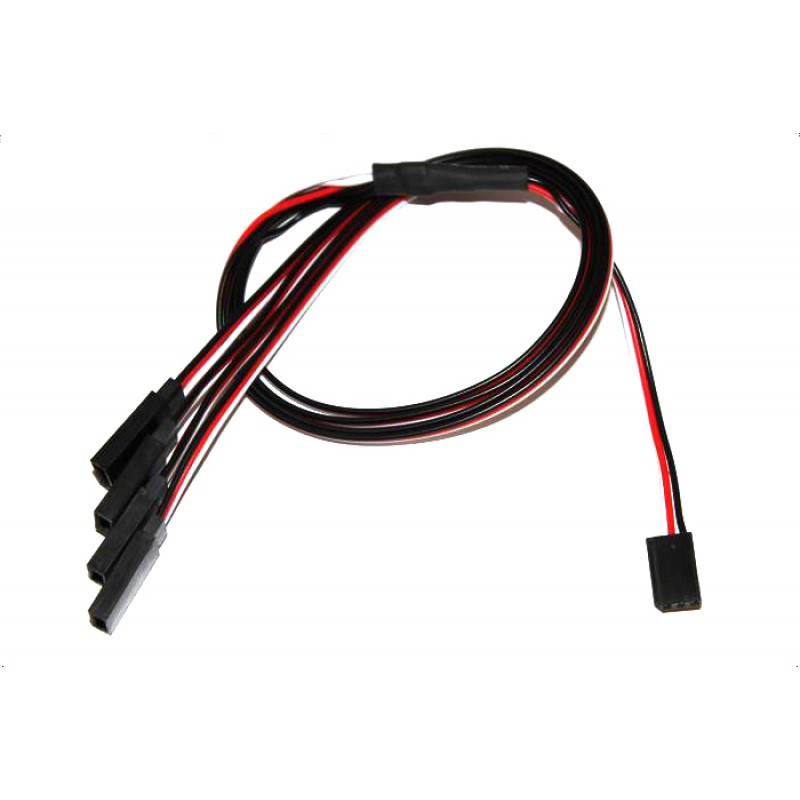

    הכוונה לכיול בקרים.
    התהליך נועד "ללמד" את הבקרים את טווח מצערת הרדיו שלך וכתוצאה מכך יוצר סינכרון בין כל הארבעה.
    ישנו כבל מפצל סרבו ל 4 שניתן להשתמש בכדי לעשות כיול בו זמנית לכולם,

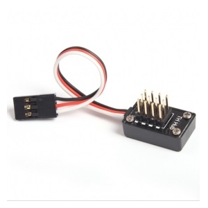

    גם זה
    או לחילופין כיול בקרים דרך פונקציה בבקר הטיסה שלך
    לדוגמא חפש סירטונים:
    KK2 ESC CALIBRATION
