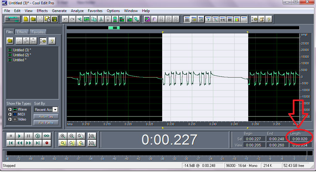

    לגבי הppm ככל הידוע לי לכל ערוץ יש חלון זמן של 2 מילישניות כולל העליה לאחד לוגי והירידה ולכן ב20 מילישניות יש 8 פולסים וארבע מילישניות של שקט ״ 0 ״ לוגי.המקלטים היו ממתינים ל ארבע המילישניות הללו בכדי להסתנכרן על ערוצי הסיגנל וכך הפולס הראשון אחרי השקט נותב לערוץ הראשון השני לשני וכן הלאה.
    בזכות השיטה הנל שכל סרוו מקבל מידע רק ל2 מילישניות ויתר הזמן הוא משתעמם, התאפשר לעלות ל400 הרץ לשליטה על בקרי מהירות לרחפנים , למשל.

    אוף... בגללך אני הולך עכשיו להוציא את ה 9X ולמדוד את הפולסים של ה PPM....
    אם אצליח אני אעדכן...

    הבהרה : אני תמיד טועה פרט לפעמים בהן אני צודק
    הפעם אתה צודק..... ואני שרפתי חצי שעה בבדיקות במקום להתקדם עוד קצת עם המיג 29...
    חיברתי את ה 9X בחיבור הטריינר למחשב - ישירות לשקע המיקרופון והקלטתי את הסיגנל במוד מונו קצת דגימה של 96,000.
    פריים השידור הינו 20 מילישניות ללא קשר למצב הערוצים.
    כל ערוץ מקבל את הזמן שלו בהתאם למצבו... הירידה תמיד חצי מילישנייה וגודל הפולס נע בין חצי מילישנייה ל1.5 מילישנייה.
    כך שערוץ יכול לתפוס מילישנייה או 2 מילישניות תלוי במצב שלו.
    במצב המקסימלי שכולם בנקודה במקסימלית כל הערוצים יתפסו 2 מילישניות וישאר 4 מילישניות להסתנכן לפריים הבא.

    אודי, איך לא חשבתי שאפשר להשתמש בכניסת המיקרופון בתור סקופ...
    עכשיו אני הולך לחפש איך אני מודד כל מיני דברים
