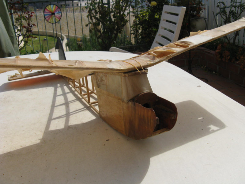

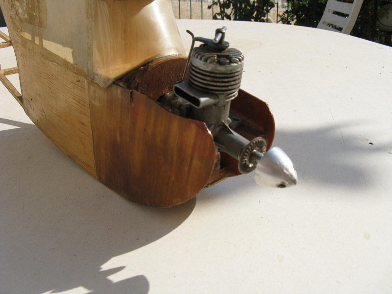

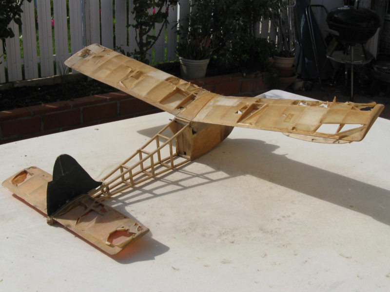

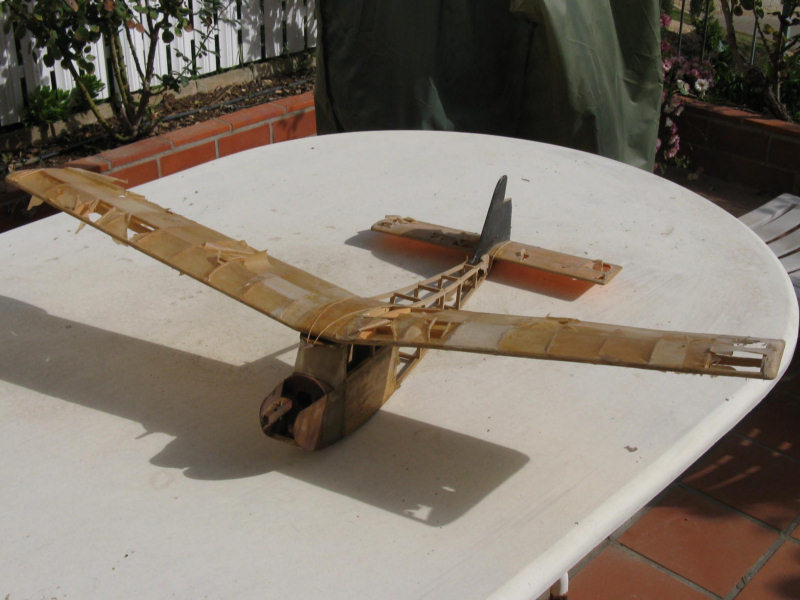

    מצאתי בבוידם טיסן שכבר לא טס המון שנים (אבל ממש המון ). זה טיסן מנוע חפשי בנפח של 1 סמ"ק בערך, בתצורת Old timer. היה מצופה בנייר משי ולכה. משקלו כ-54 גרם במצבו הנוכחי ומוטת כנף 90 ס"מ. הוא יצופה בסולרפילם ויתווספו לו כן נחיתה קדמי וגלגלים קלים. אני רוצה לחשמל אותו לניהוג של שני ערוצים ומצערת, איזה שילוב חשמלי מומלץ לטיסה סולידית ?

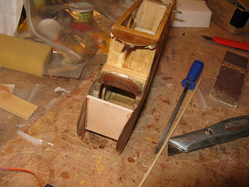

    סביר שמה שאני יעשה הוא דבר דומה - קיר אש חדש, קדמי יותר, כי מנוע חשמלי הוא יותר קצר ואת הנוכחי אהפוך לחציץ רגיל כך שיהיה מקסימום מקום לסוללה ובקר קדימה ככל האפשר. זה בתוספת גלגלים יסדרו אולי את מרכז הכובד במקום.

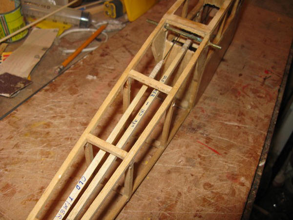

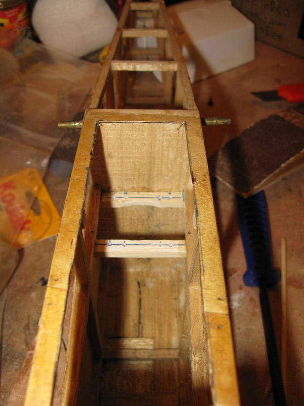

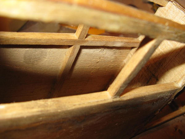

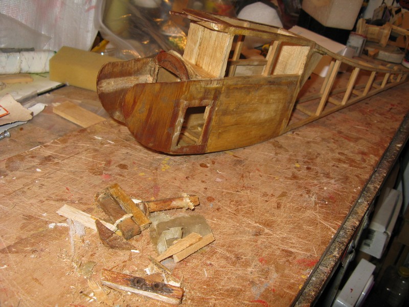

    אחרי ההתיעצויות בקשר למנוע לטיסן הישן\חדש הזה הגיע הזמן לגשת לשולחן העבודה.
    שימו לב שהטיסן נבנה מבלזה של שנות ה-60 - לוחות מנוסרים אבל לא מהוקצעים.

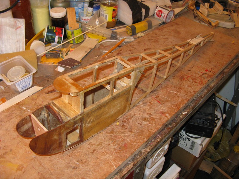

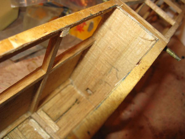

    בשלב ראשון פתחתי את תושבת הכנף כדי שתהיה גישה לתא הרדיו העתידי. היא בנויה מדיקט תעופתי 0.8 כך שגם לאחר הניסור המבנה נשאר חזק.

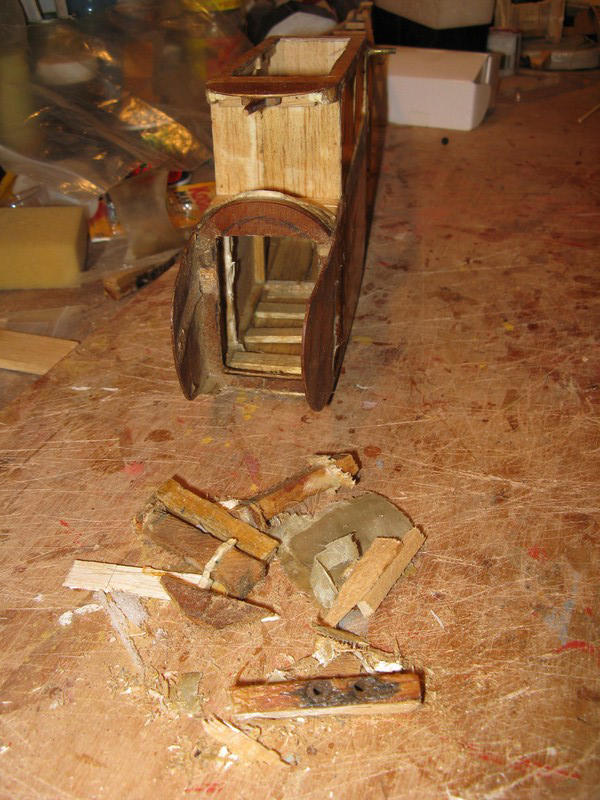

    השלב השני היה הסרת תושבת מנוע הדיזל הישן והתקנה של קיר אש חדש. מיקום המנוע החשמלי הוא הקדמי ביותר האפשרי תוך שמירת מראה הטיסן המקורי.
    בתוך הגוף התקנתי תושבת לשני סרוו HXT900 עבור הגה גובה והגה כוון.
    בניתי גם שני מוטות סחב\דחף לתיפעול ההגהים בזנב מקורות בלזה 5X5 מ"מ וקצוות מפלדה 1 מ"מ.
    המשך יבוא.....

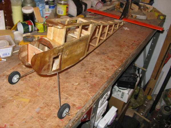

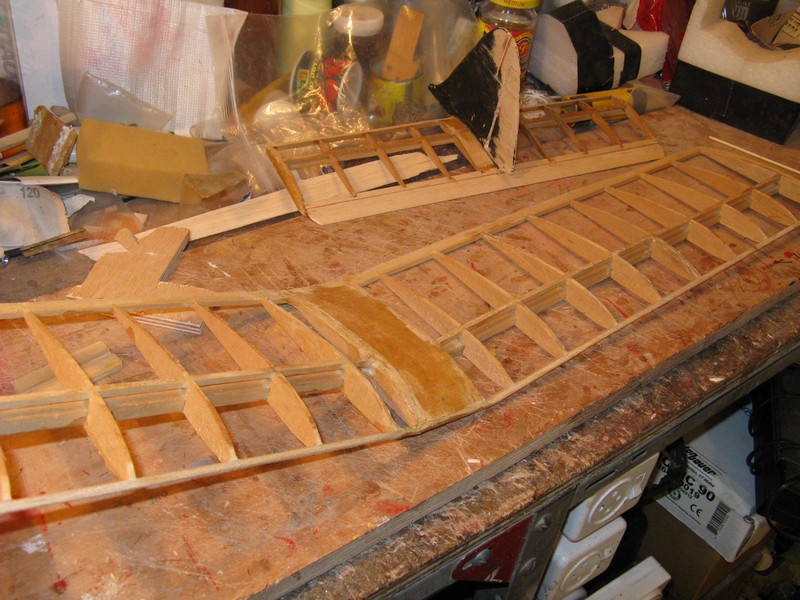

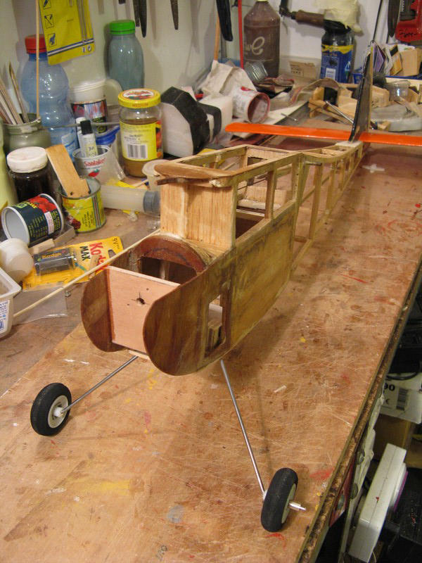

    יש עוד התקדמות בשיפוץ הטיסן הזה.

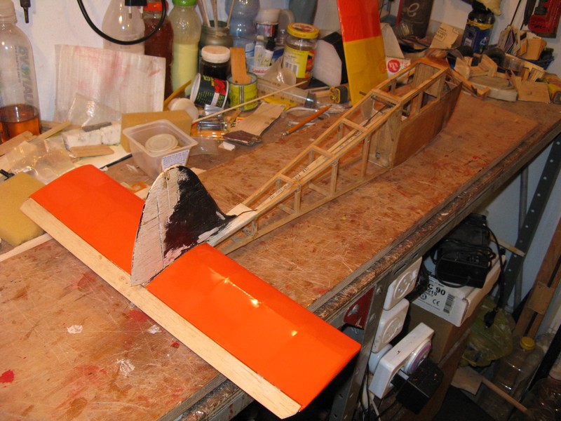

    שפת הזרימה של הגה הגובה פורקה והורכבה שפת זרימה חדשה, רחבה יותר, שכוללת הגה גובה.
    הודבק מקזז הכוון הישן ונחתך הגה כוון חדש, גדול יותר.
    הכנף והגה הגובה זכו לציפוי חדש. ואגב, על אף שהטיסן היה מצופה לפני כן בנייר ולכה לא הייתה בעיה מיוחדת בהצמדה של הציפוי המתכווץ למבנה.
    התאמות של מוטות ההיגוי ביציאה מהזנב ולהגהים.

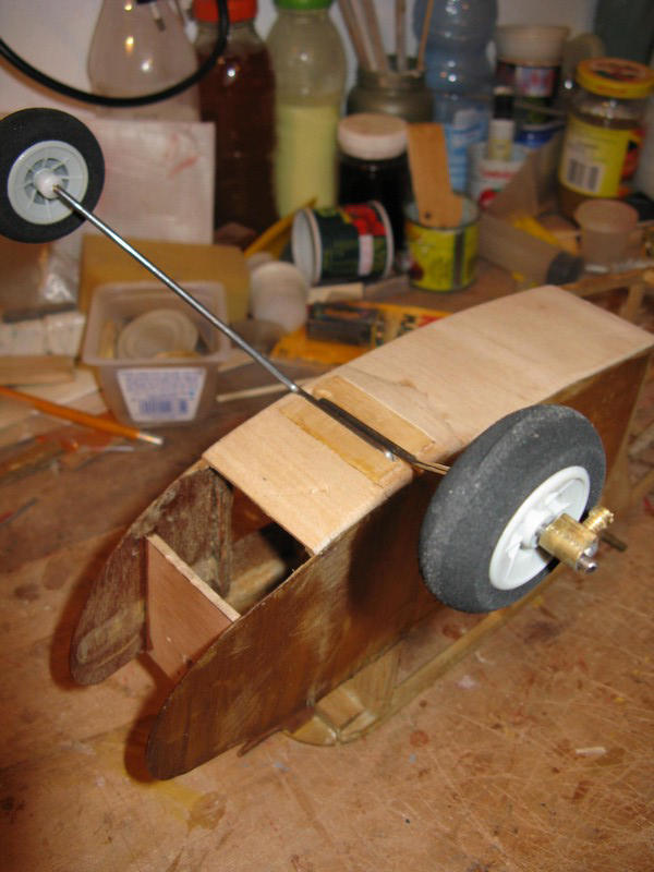

    לגוף נוספו גלגלים שנעשו ממוט פלדה קפיצית של 2.4 מ"מ שכופף על מלחציים (אגב נועלי הגלגלים מחיבור חוטי חשמל פשוט).
    המשך יבוא (אולי, אם זה יעניין מישהו )
