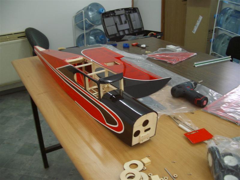

    הבנייה:

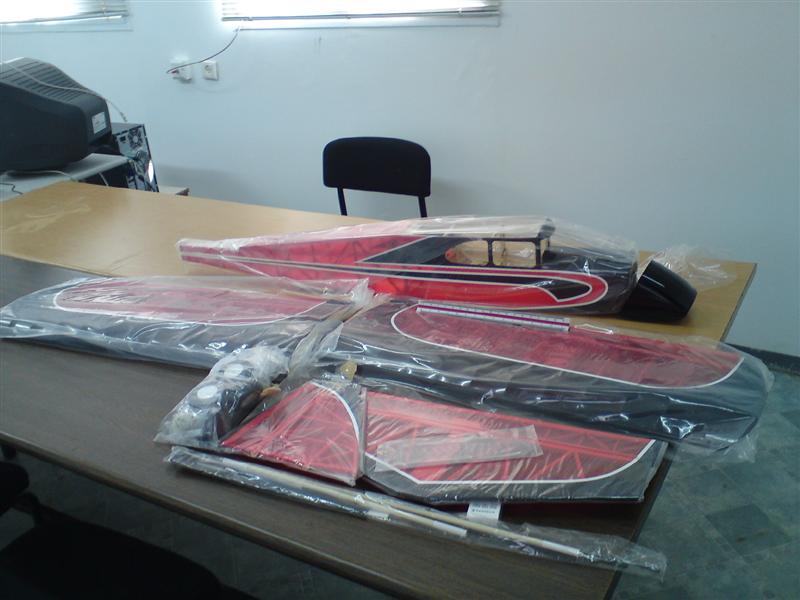

    מה בקופסה

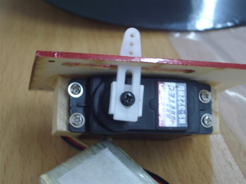

    הדבקת תושבות הסרוו
    התקנת הסרוו

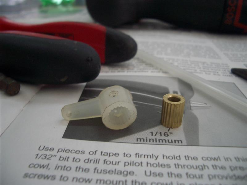

    חיבור זרוע מאזנת להורן
    זהה את הפאדיחה..
    מרוב התרגשות חתכתי את הזרוע של גלגל היגוי בצד הלא נכון..
    פירקתי את התושבת והפכתי את כיוון התבריג הפנימי
    עכשיו זה בסדר

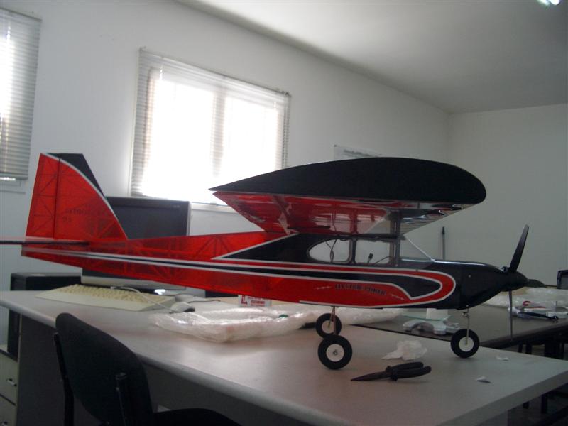

    הרכבת כנפיים לבדיקת התאמה

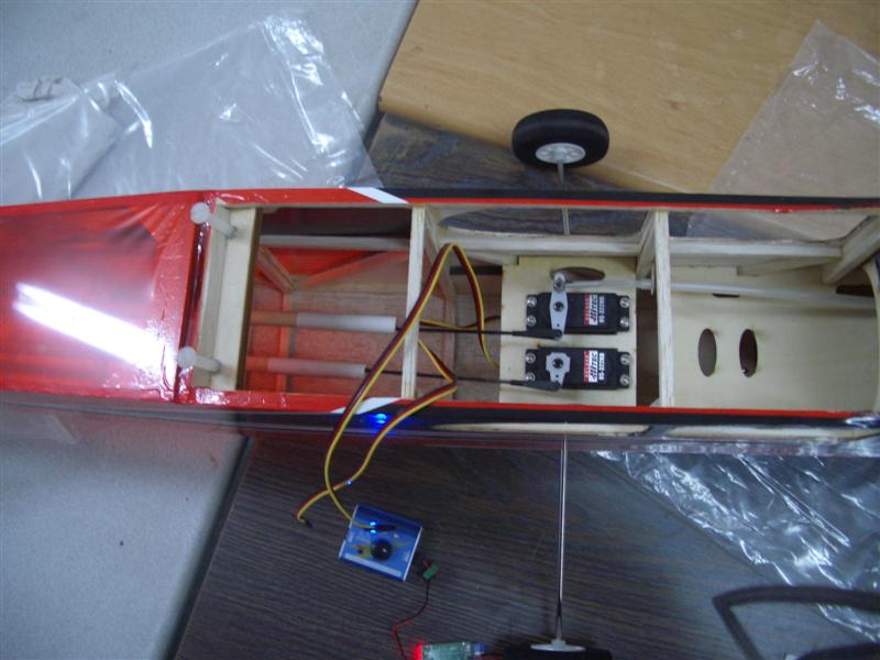

    מתקון הסרוואים בגוף

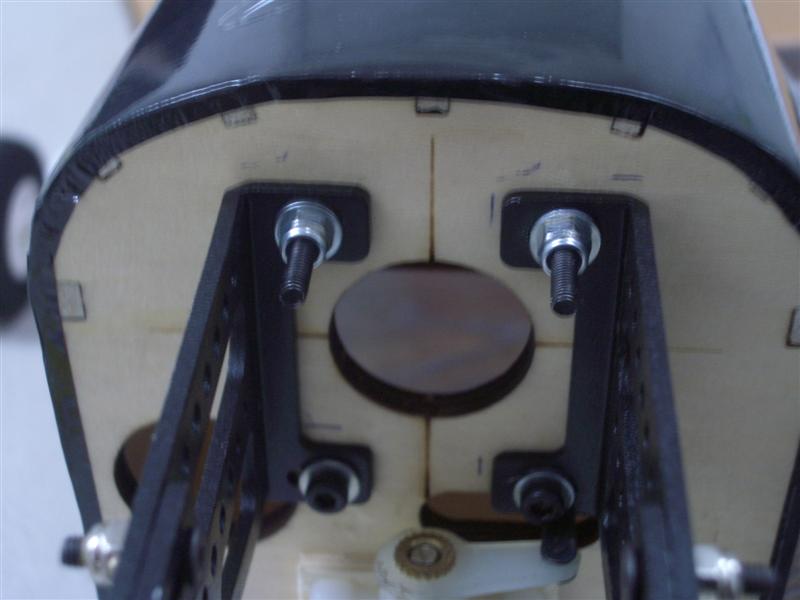

    בניית התושבת מנוע, כאן הגעתי לבעיה רצינית
    בשום צורה אין גישה חופשית לחיבור או חיזוק ברגים מחלקו הפנימי של הכלי

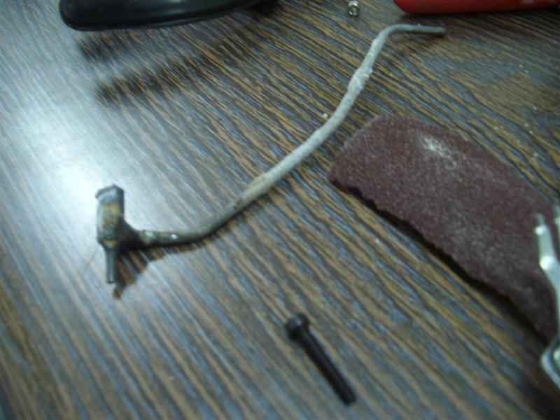

    אחרי סיעור מוחות עם הרתכים שלי באתר הכנו מתקון יעודי שכלל ביט אלן וברזל 4 מ"מ מרותך
    אל הביט. אחד תפס את הכלי באויר שני את המתקון ואני הברגתי
    המתקון..

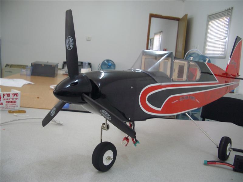

    התושבת מחוברת

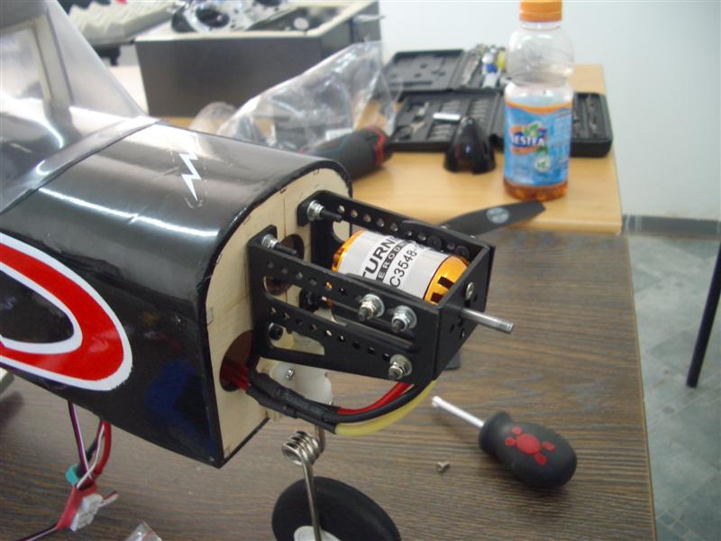

    התקנת המנוע
    התקנת הקאול הפרופ והספינר

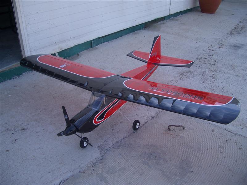

    פרופיל

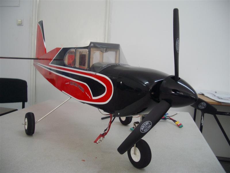

    מוכן
