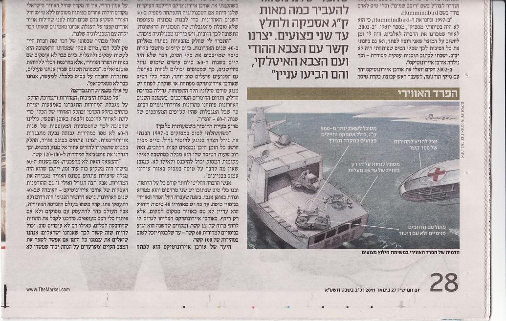

    רחפן כזה כחול לבן כבר קיים ומוצג בעיתון הארץ השבוע. הוא אמור להיות דו תכליתי מרחף וטס אבל בינתיים הוא רק מרחפן ואמור לשאת שני בני אדם. יענו פרד אוירי.
    אז סתכלו בעיתון הארץ

    אתם סתם מבזבזים אנרגיה
    [אר] האמת הפתעת אותי! לא חשבתי שקוראי ה"ארץ" מסתובבים אצלנו
    שמעתי על הפרוייק שהתחיל, אבדוק את הפרסומים.
    תכונות בסיסיות:
    והעיקר:
    כשזה יהיה מבצעי וישחק את "האלמנט החמישי" אז הרחפנים שלנו יוכלו לטוס חפשי בעיר ולהביא תרופות לסבתא מבית המרקחת.
    אז במקום להתעסק ברחפן אנושי צריך להתחיל לפמפם למשרד התחבורה התעופתי פרמטרים להוצאת רישוי ומספר אדום לכלים האוויריים שלנו.

    זה variable pitch, כמעט בוודאות.
