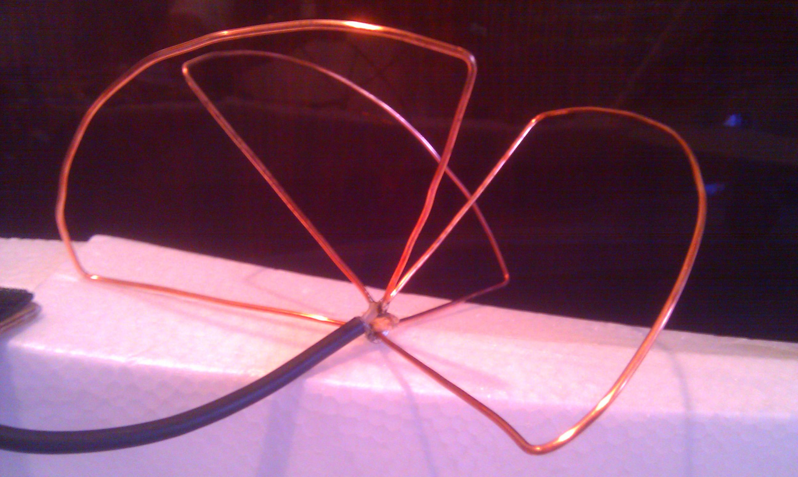

    גם אצלי הטווח עם אותה מערכת והאנטנות המקוריות הוא 7 מטר,
    שיפור ראשון הוא אנטנת הבסיס לטווח נורמלי (נבדק ע"י תחנת קרקע של חבר)
    שיפור שני זה אנטנת V הפוכה במשדר
    אני בדקתי את האנטנות הבאות (חדש מהלילה) על הקרקע ליותר מ 200 מטר
    באויר נבדוק בשבת
    Tx - iBCrazy's Cloverleaf polarized aerial antenna
    Rx - Skew-Planar Wheel circular polarized omni antenna

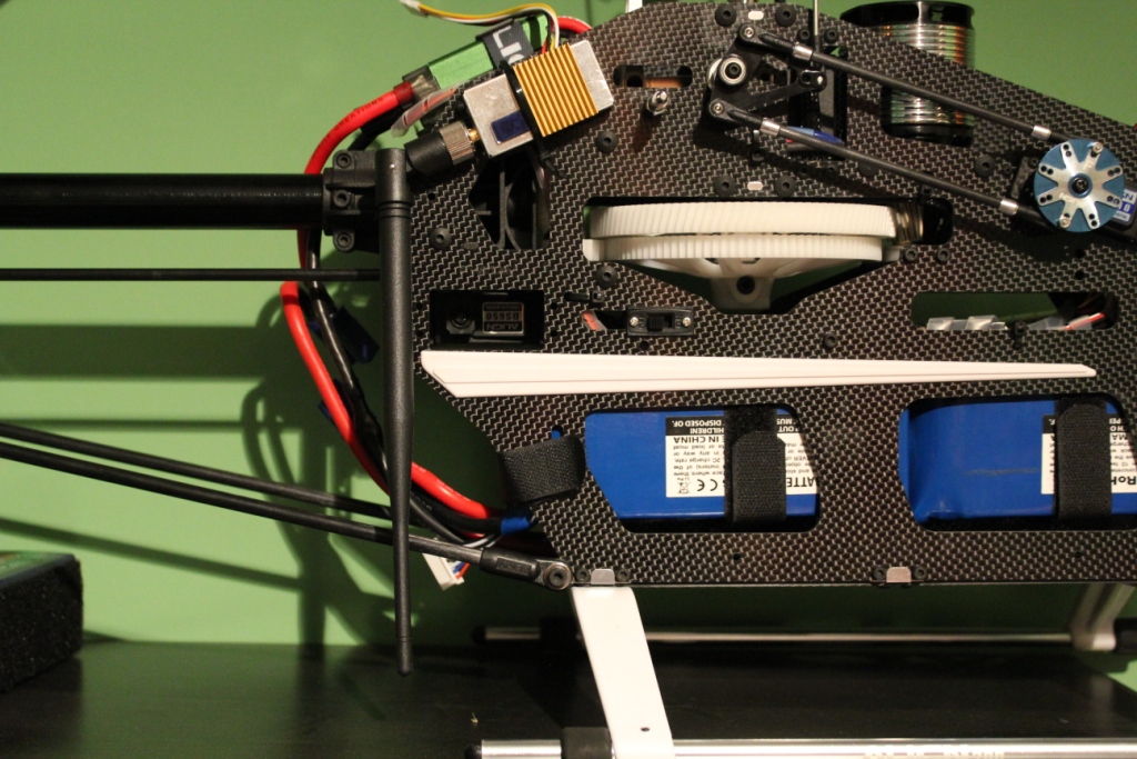

    תודה, התחלתי לקרוא קצת..
    לפני שאני בונה אנטנות..אולי המיקום של המשדר לא נכון? - צירפתי תמונה, המקלט נמצא בחלקו הקדמי של המסוק, כ 25 ס"מ משם.

    אתה מצמיד משדר לשלדת קרבון ואתה מצפה שלא יהיו לך הפרעות ?
    הרחק בצפון
    5,208
    38
    הודה 231 פעמים ב 189 הודעות
    ברירת מחדל תגובה: עזרה עם הפרעות בקליטה
    הוא לא צמוד, אבל כל המסוק קרבון, מה אני אמור לעשות..
    חשבתי לחבר אותו מלמטה אבל אני לא רוצה שהאנטנה תפריע לנחיתה

    3,148
    הודה 38 פעמים ב 29 הודעות
    קרבון זה בעיה בסיסית - אין תדר שלא מופרע ממנו במידה כזו או אחרת, העובדה שמדובר במשטחים יחסית גדולים גורמת לכך שבלא מעט זויות הכוונה ישנה חסימה.
    לא סתם בפלטפורמות המיועדות ל- FPV משתדלים לצמצם ככל האפשר את השימוש בקרבון.
    תנסה לקחת את המשדר יותר אחורה לכיוון אמצע הבום והאנטנה כלפי מטה.
    דרך אגב, ככל שהתדר נמוך יותר ככה הוא מושפע פחות ממוליכים (ומשטחי קרבון).
    גיא.

    לא יכול כרגע לצלם - אני צריך מתאם חדש למחשב, מקווה להביא השבוע.
    בכל מקרה, העברתי את המשדר אל הבום כמו שהומלץ לי ע"י המאסטר, נחכה ליום מתאים ונצא להטסה קטנה ליד הבית לבדיקת העניין.
