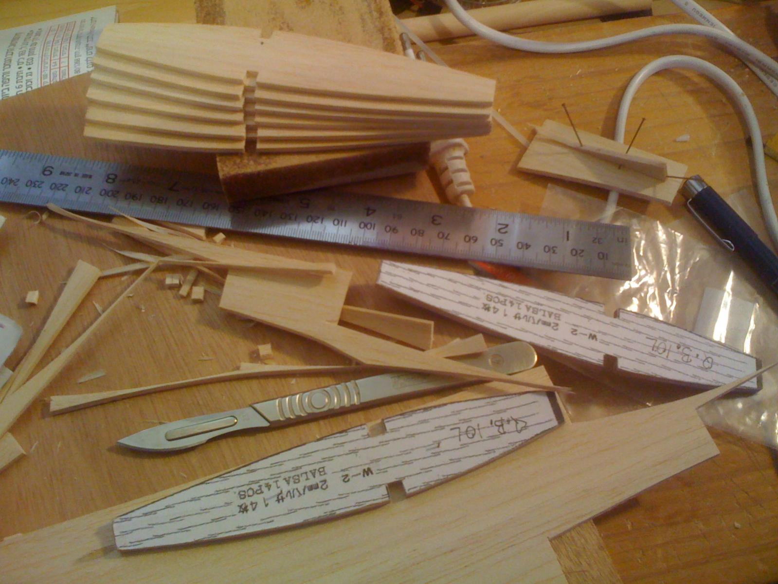

    חבילת פרופילים הכנתי אחד אחד בחיתוך עם סקלפל

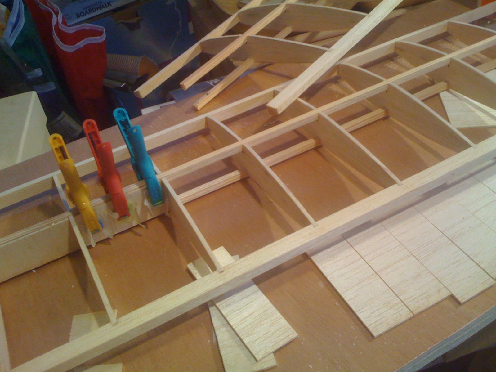

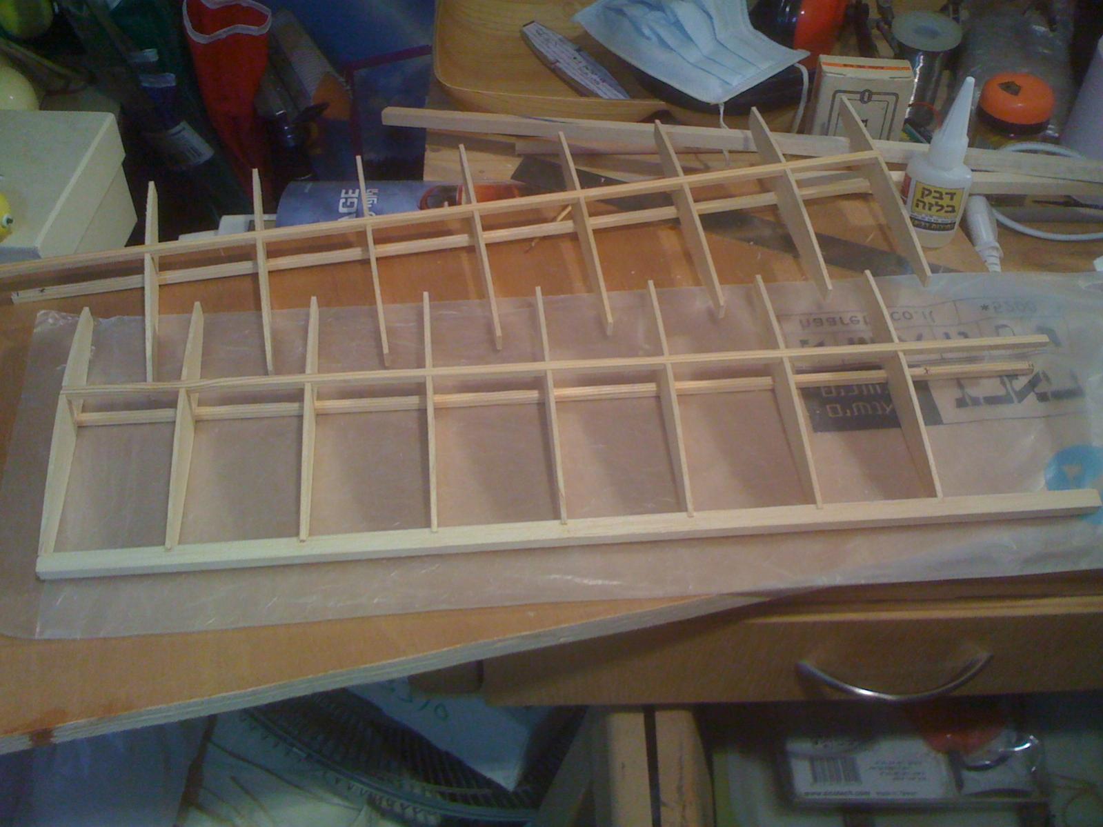

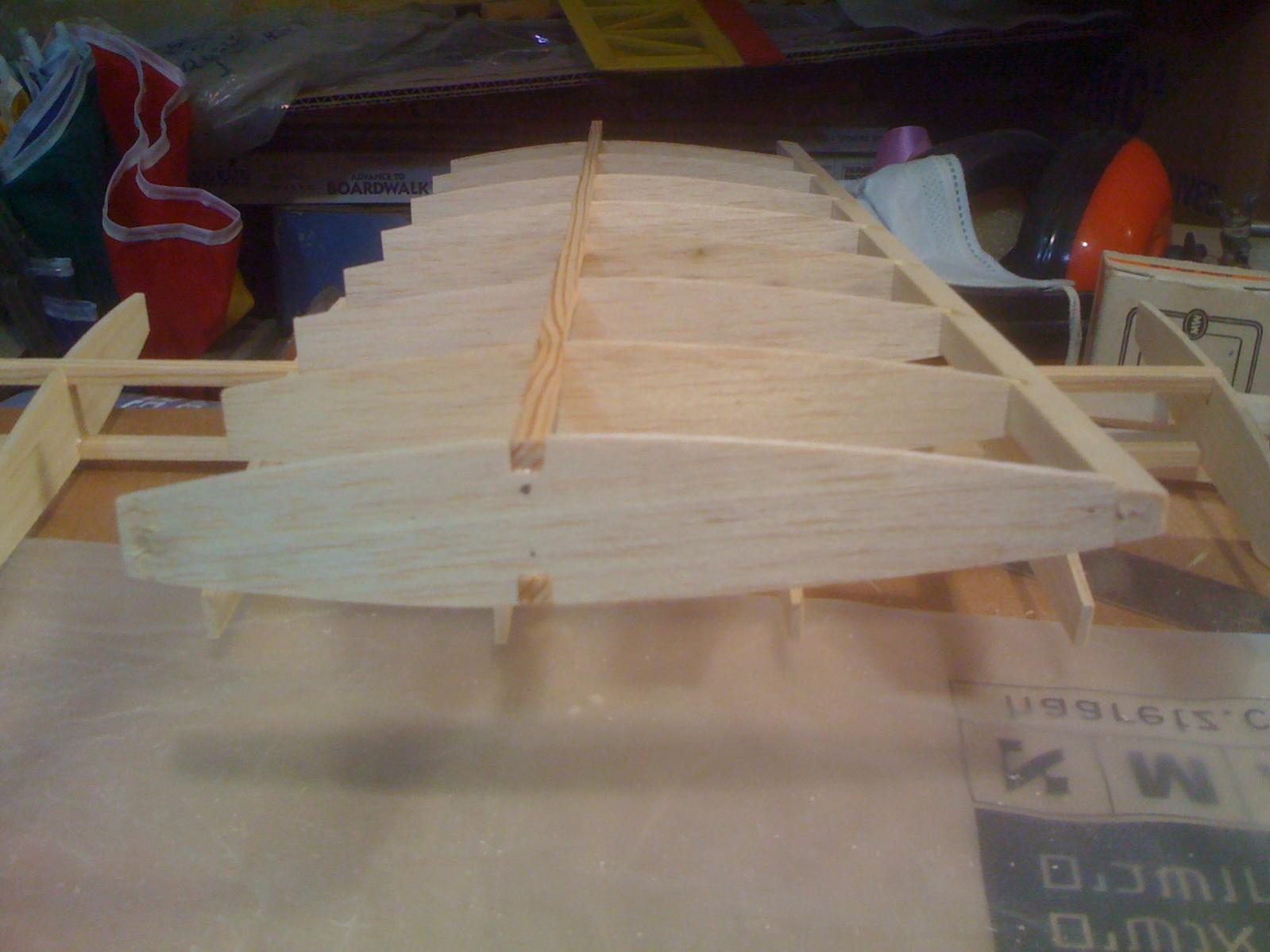

    בניית הכנף
    מבט צד, קורות אורן 5X5

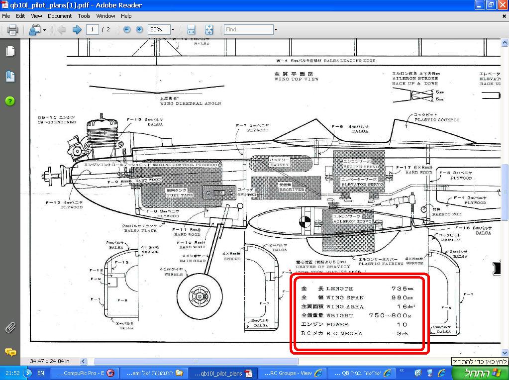

    רק תגדיר מה זה ״קטנצ׳יק״? נתונים של אורך ומוטת כנף? מהשרטוטים לא הצלחתי להבין מה סדר הגודל של הטיסן הסופי

    .....רק תגדיר מה זה ״קטנצ׳יק״? נתונים של אורך ומוטת כנף? מהשרטוטים לא הצלחתי להבין מה סדר הגודל של הטיסן הסופי.
    זה מה שנקרא אצל איתי "קטנצ'יק" - ראה מסגרת אדומה.
    אז זה ה״גדולצ׳יק״?
    http://www.hippocketaeronautics.com/...?image_id=2978
    מנוע 25, מוטה 120?
    נראה טיסן חמוד לאללה לבנייה ולהטסה.

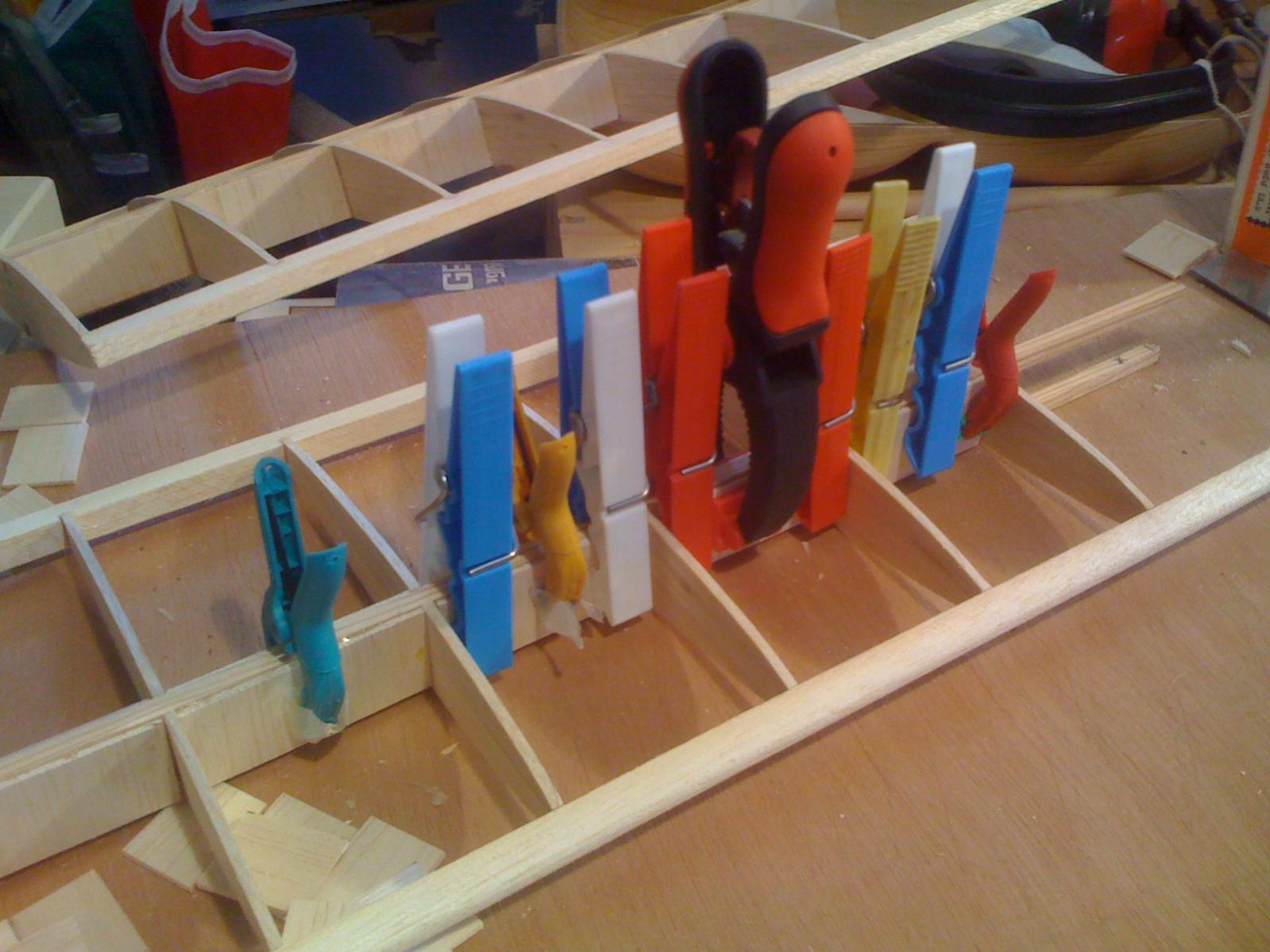

    אז מה עם הכנף?

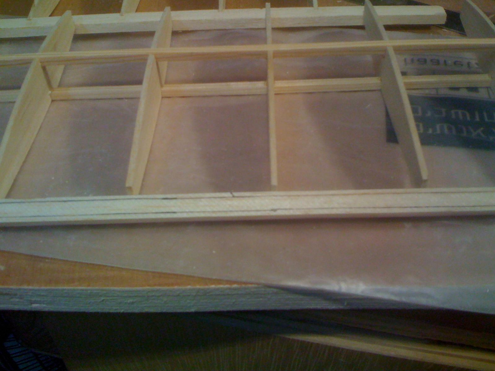

    סגירת בתים בבודדת
    ובצרורות

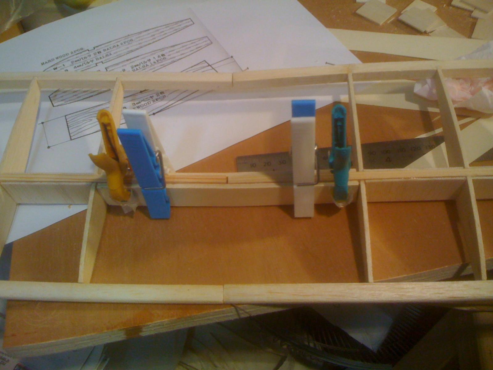

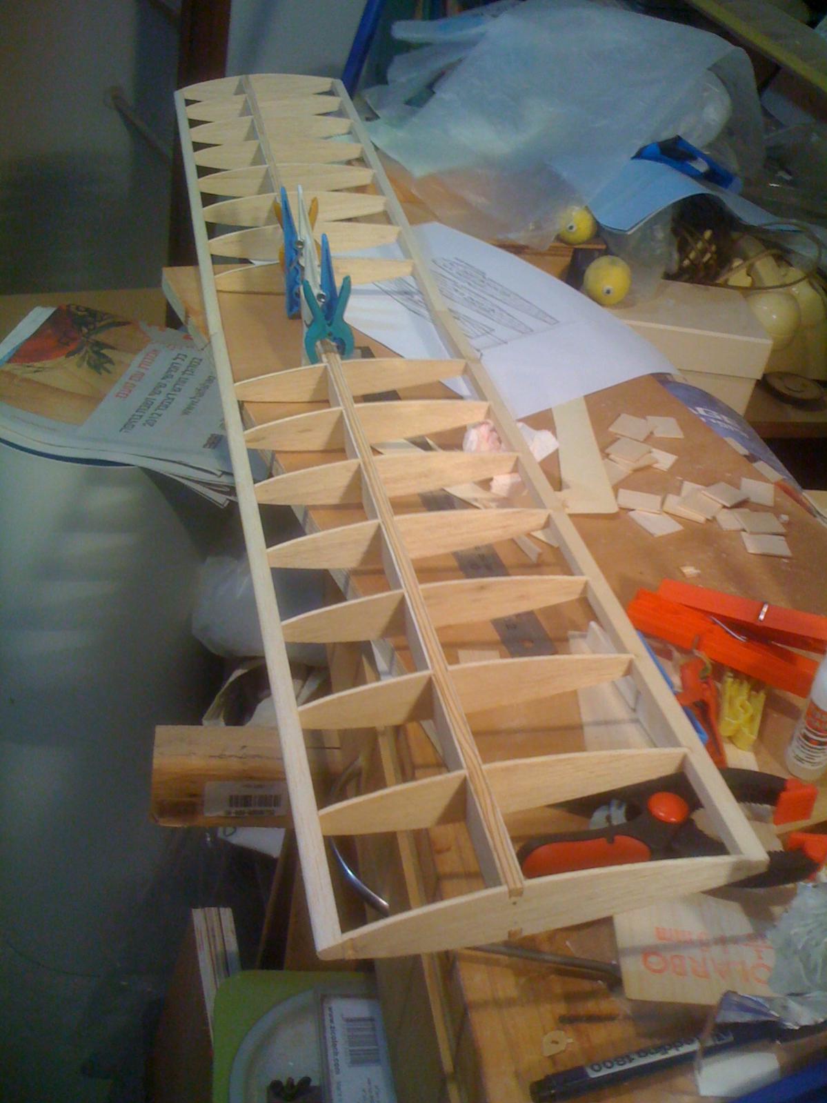

    הדבקת מחזקי דיהדרל לכל חצי כנף בנפרד
ID:	83073 Click image for larger version.
    הדבקת שני חצאי הכנף
ID:	83075 Click image for larger version.

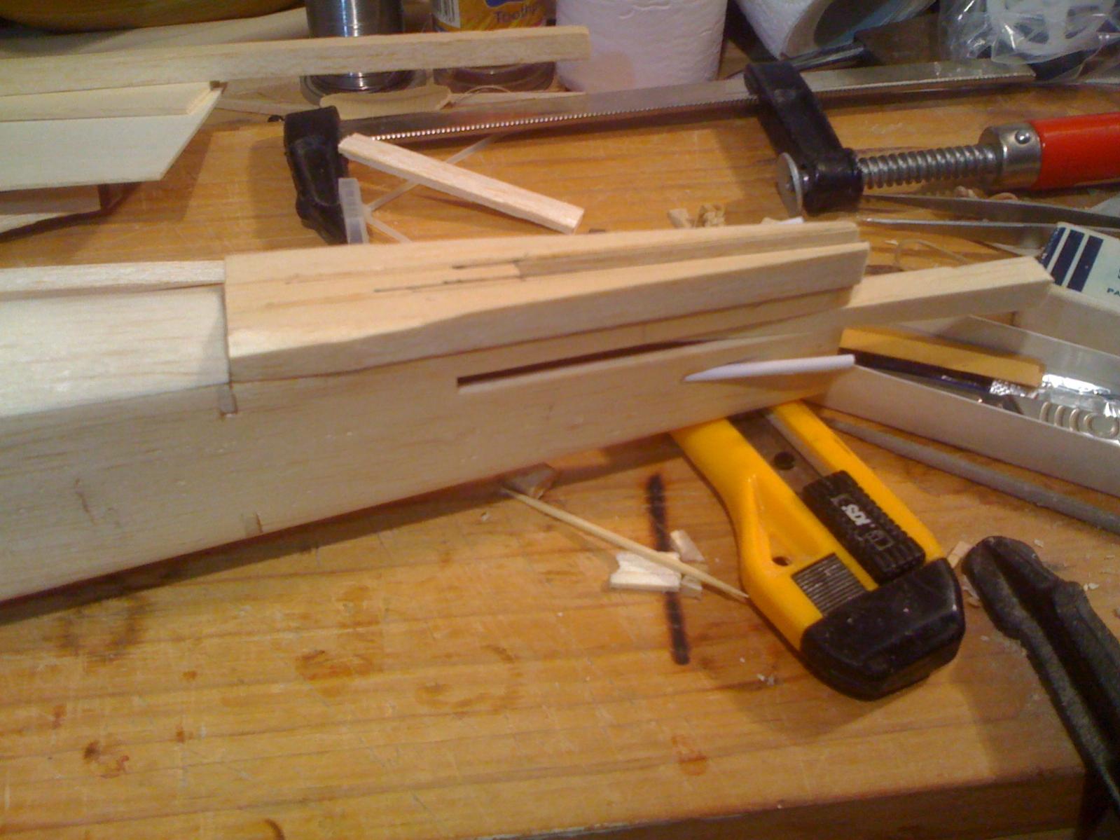

    פרופיל מרכזי עם מגרעת לסרוו

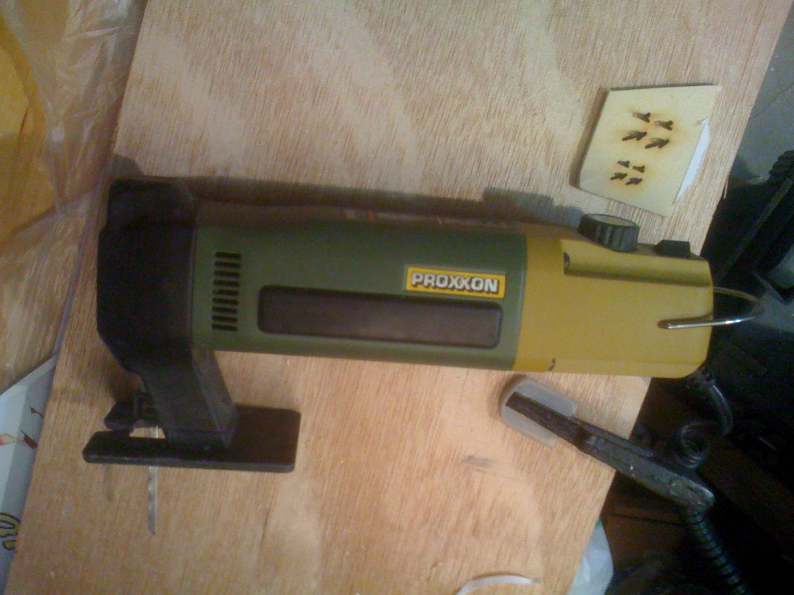

    החיתוך נעשה עם ג'יגסו ידני פרוקסון
    זה הפרוקסון Click image for larger version.

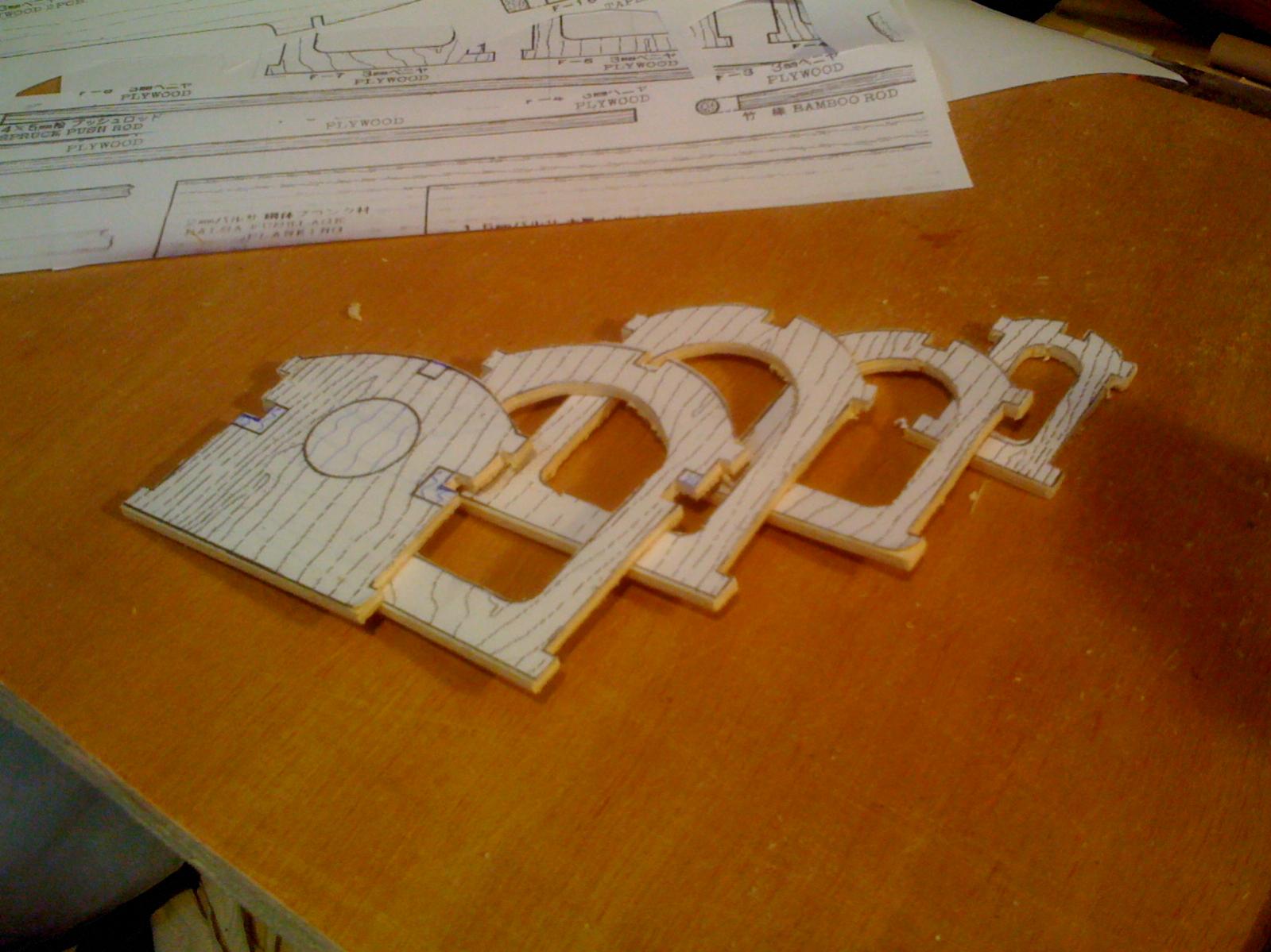

    אז יש לי חציצי דיקט

    את החציצים האחוריים חתכתי מבלזה 3 מ"מ בעזרת חציצי הדיקט כשבלונות.

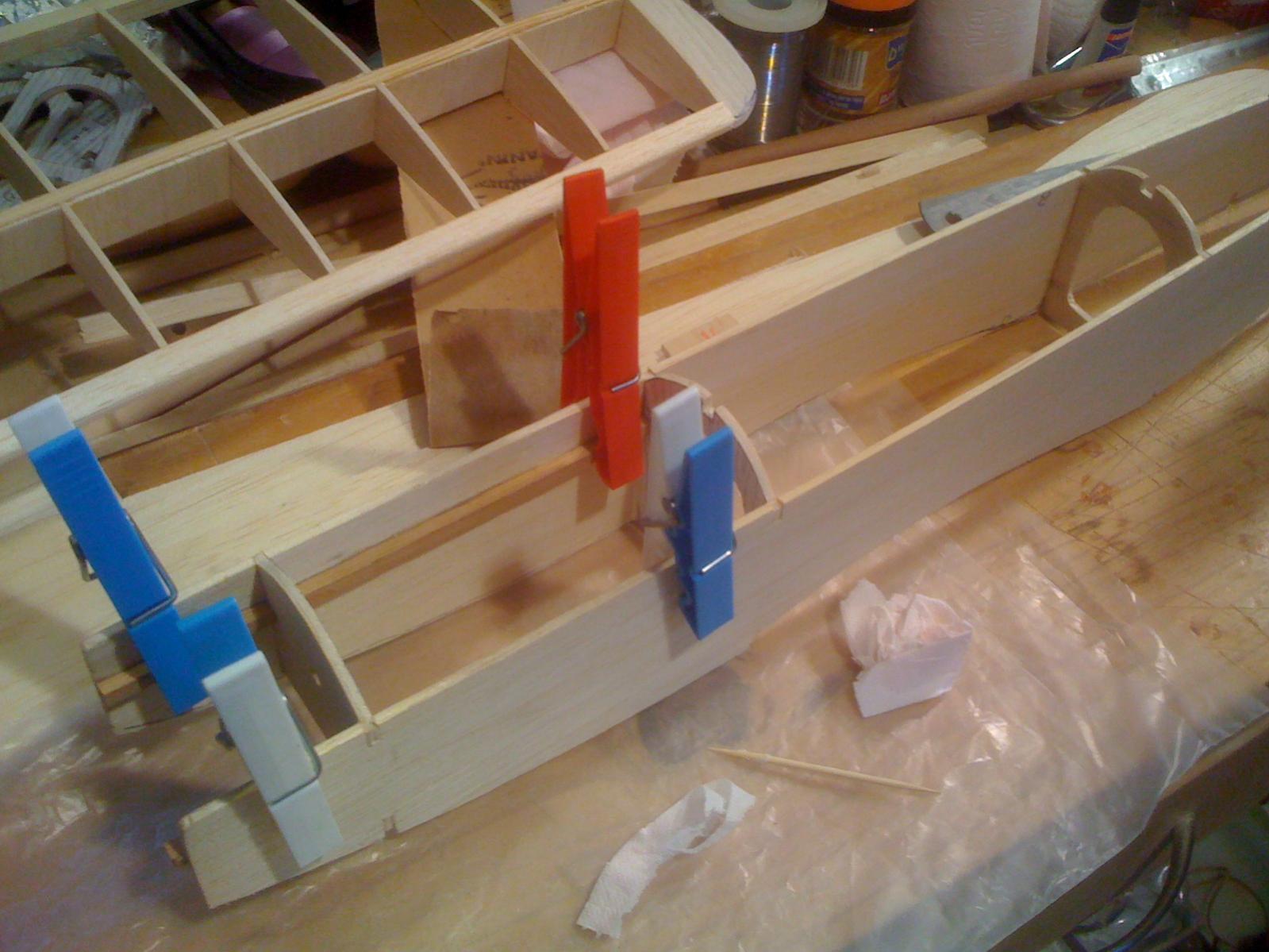

    כל החציצים מודבקים ורואים כבר גוף
ID:	83092 Click image for larger version.

    לצורך עיגול הגוף בחלק התחתון מפצלים קורה לשני משולשים
    ומדביקים בחלק התחתון של הגוף

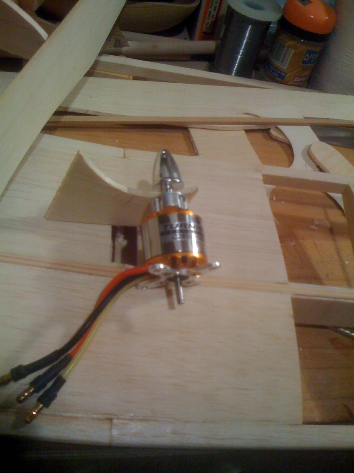

    וסתם לשם הסקרנות אני מתכוון לשים את המנוע הזה איפה ששמים מנוע של טיסן
    turnigy C2830-1050

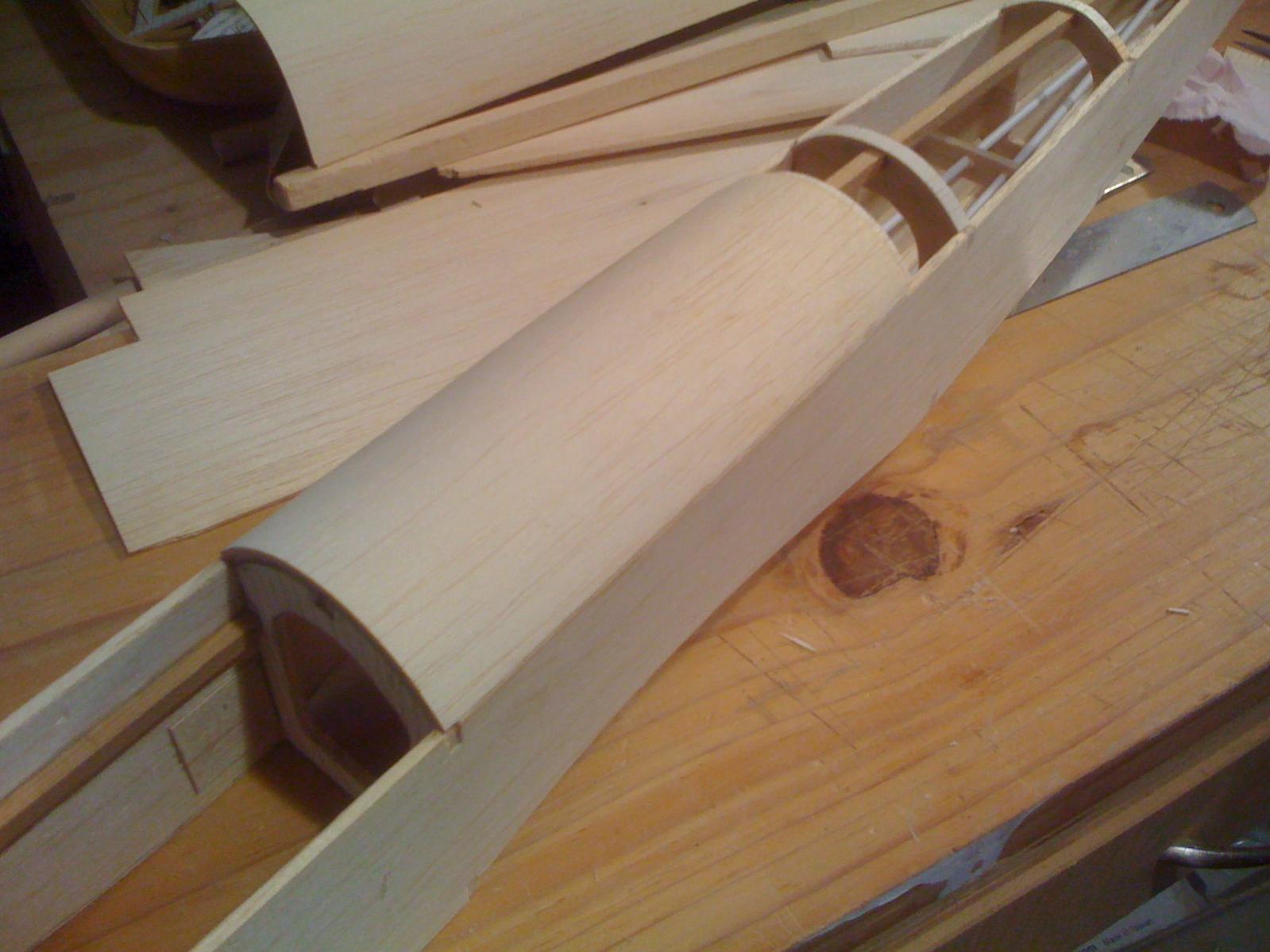

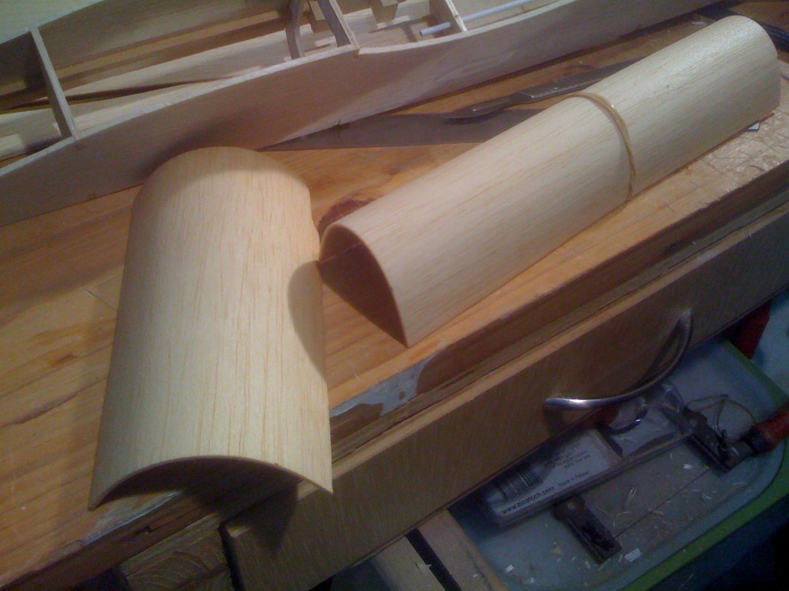

    הרטבת לוחות 1.5 מ"מ לפיתול הציפוי העליון

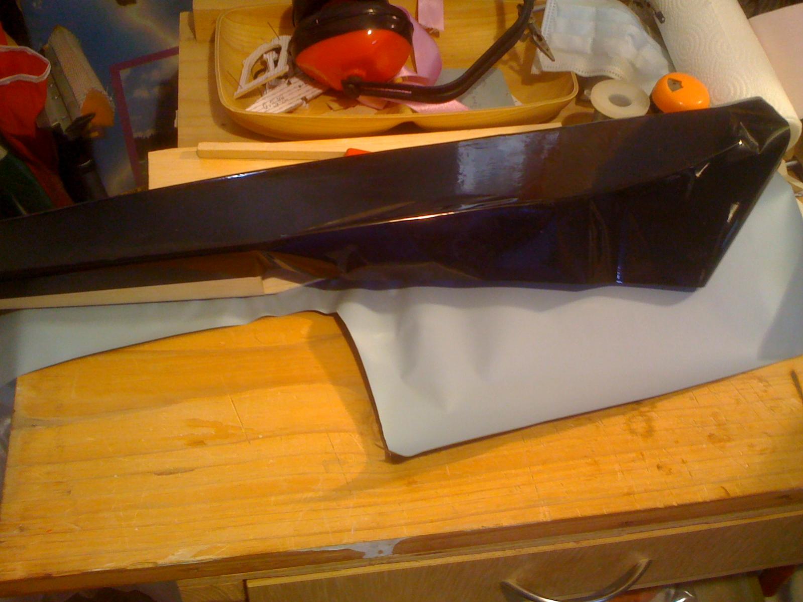

    פיתול וחיתוך הציפוי העליון
ID:	83534 Click image for larger version.
    הדבקת ציפוי עליון
    יש טייס מתאים
    זהו, גוף אחורי מצופה

    ברירת מחדל למי יש זמן לבנות טיסנים בפנסיה?
    אין ברירה צריך להתקדם
    הדבקת דיקט בקדמת הגוף עבור כן גלגלים
    הדבקת גושים בחלק גוף עליון בקצה
ID:	84981 Click image for larger version.
    עכשיו הדילמה, איזה צבע ציפוי לבחור לגוף?
    טוב, בחרתי
    וזה מה שיצא
ID:	84985 Click image for larger version.
    וזה יתאים לצבע כנף כזה
