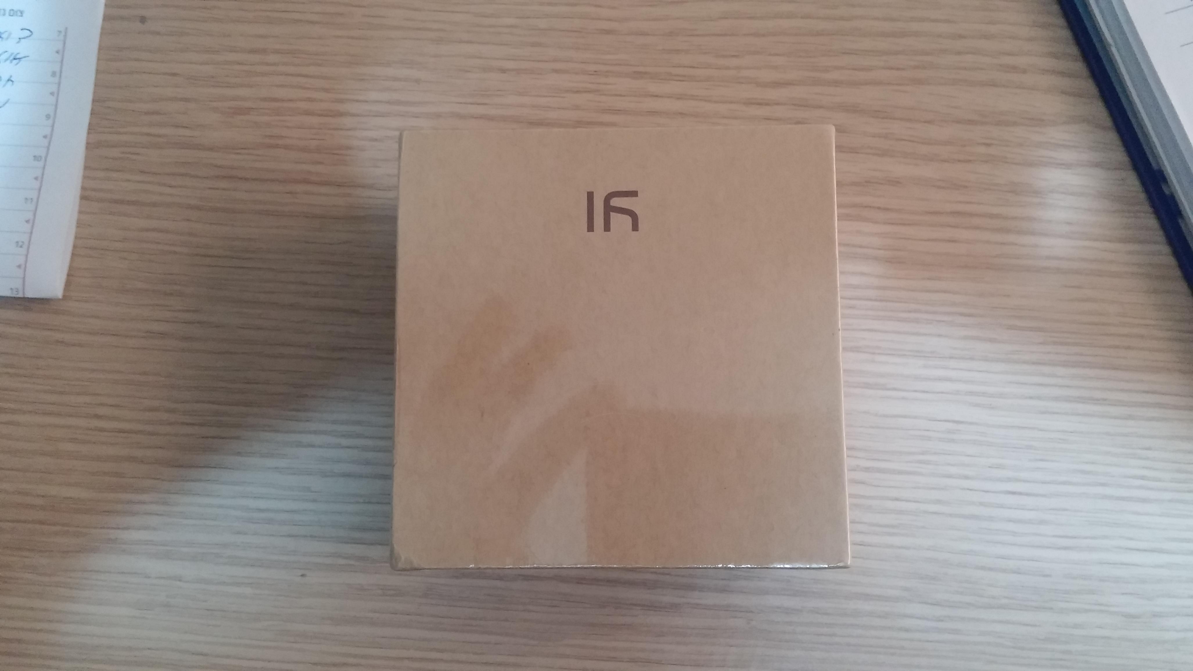

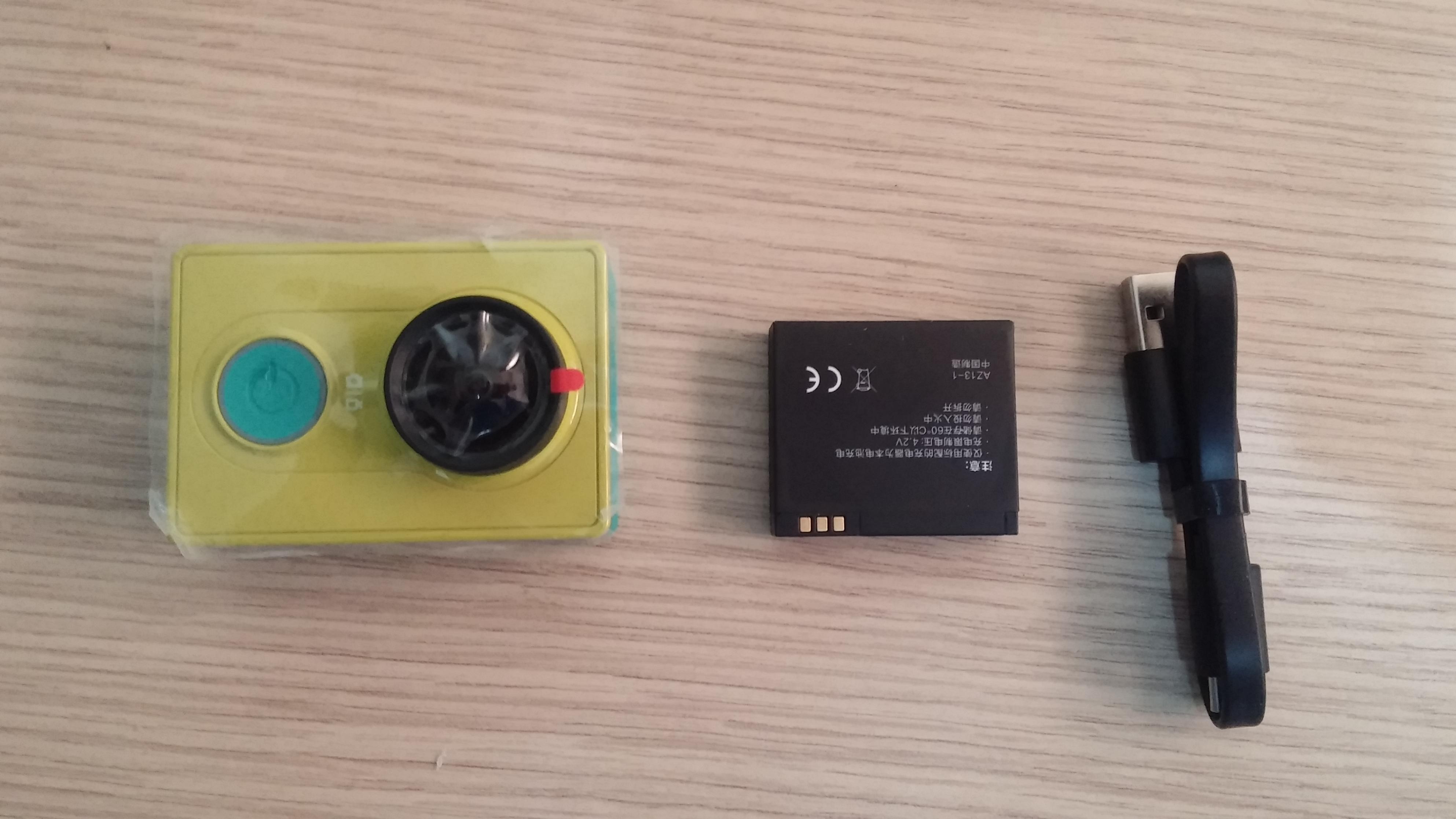

    קיבלתי היום את המצלמה

    ההוראות הגיעו בסינית, המוצר עצמו נראה איכותי, הורדת האפליקציה מהמרקט נכשלה מספר פעמים (בסוף הורדתי דרך המחשב).
    אפליקציה יציבה סינית משולבת באנגלית.
    בתחתית המצלמה יש תבריג לחצובה ומוט סלפי, צילמתי תמונות בערב והם נראו מצויין.
    60FPS יש רק ב NTSC ב PAL יש 50 ,ברזולוציות נמוכות יותר יש גם 200FPS.
