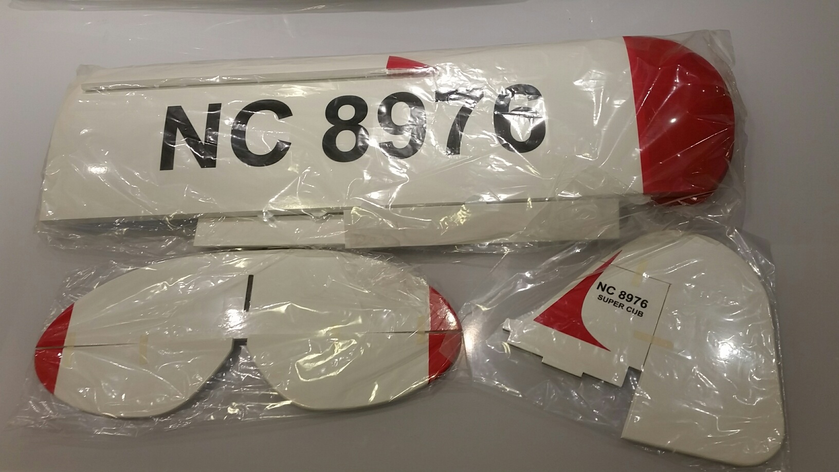

    מה בקופסה:
    הכול כלול, מלבד האלקטרוניקה שהוזמנה גם והיתה בקופסה
    הכול ארוז מצויין. רק חוברת הוראות היתה חסרה... בדקתי בביקורות ומצאתי אותה פה - http://www.hobbyking.com/hobbyking/s...1336553X12.pdf
    ניתן לתמונות לדבר ונתחיל בבנייה...

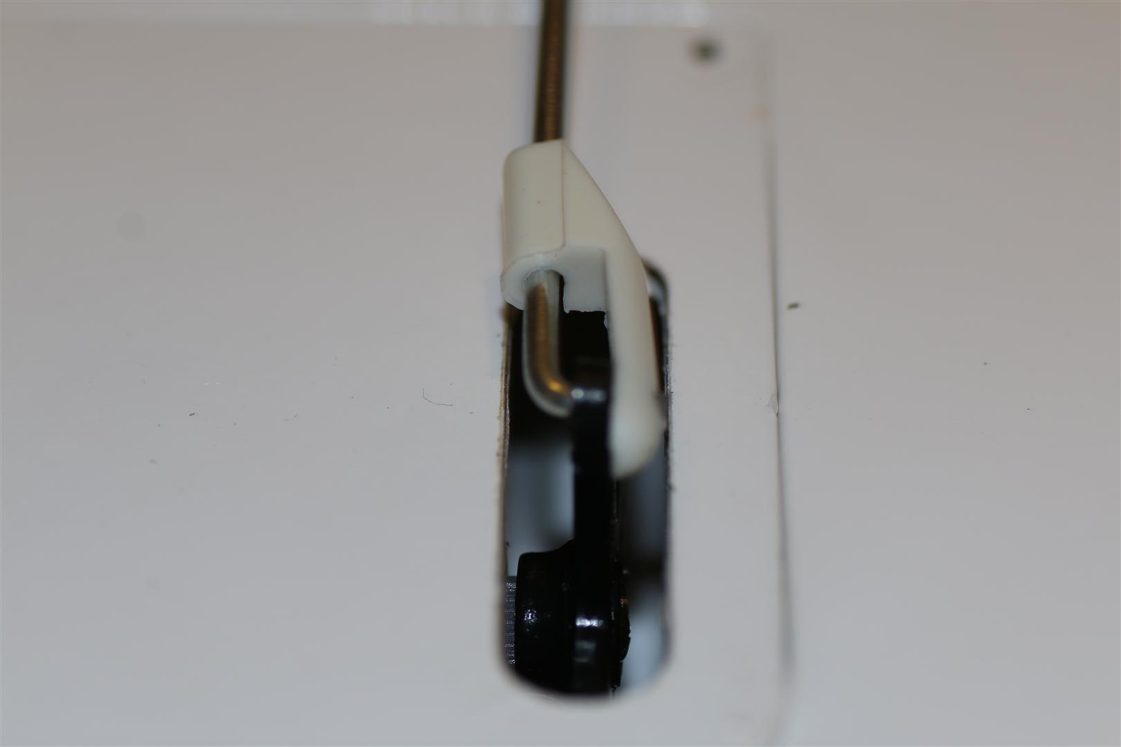

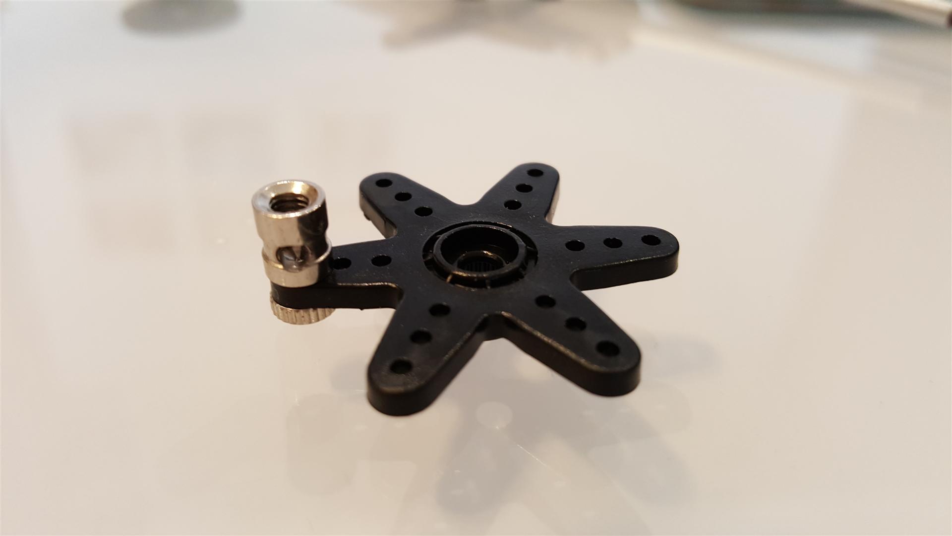

    התחלתי בבניה:
    הדבקת הצירים עם CA מדיום

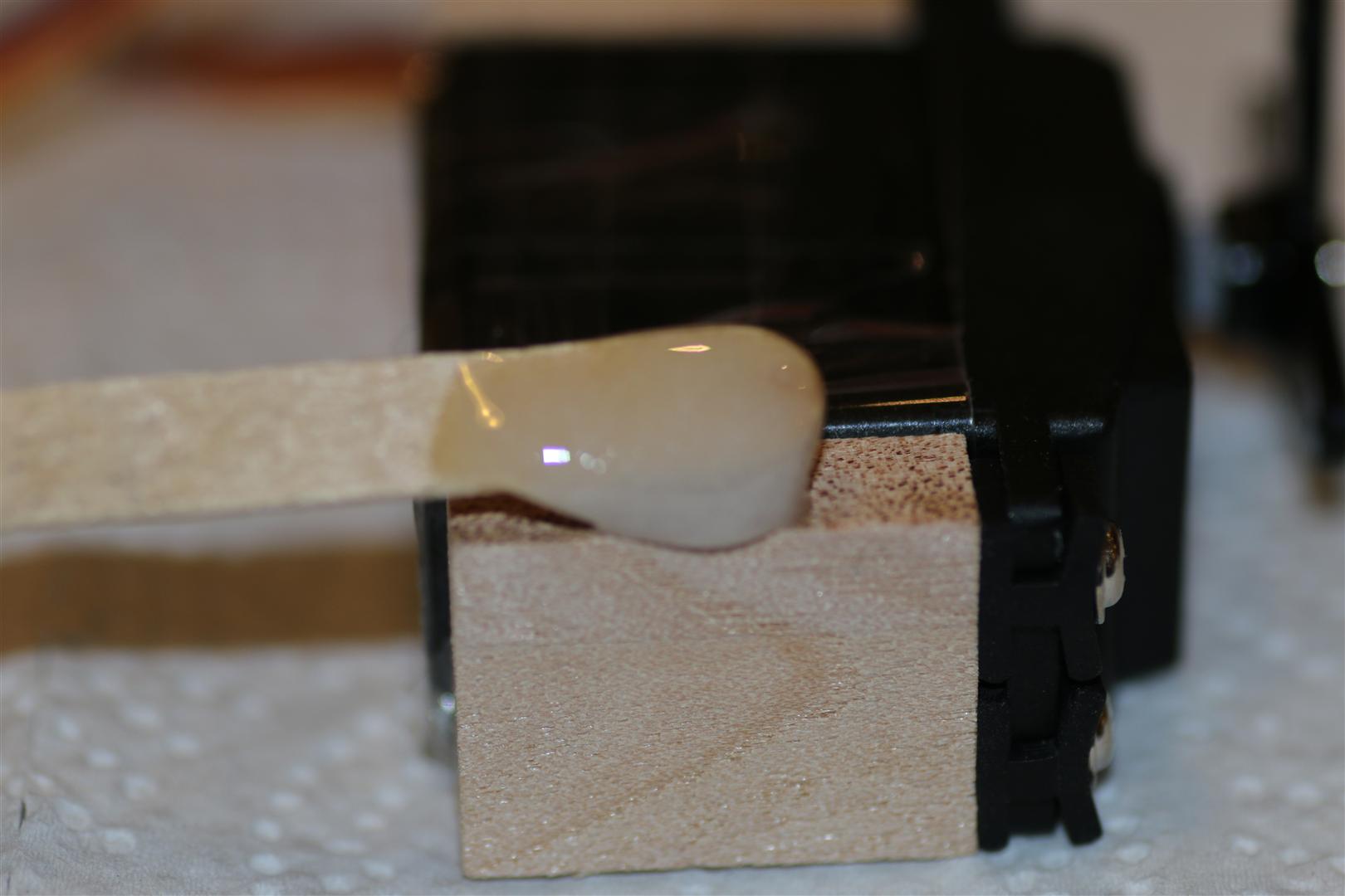

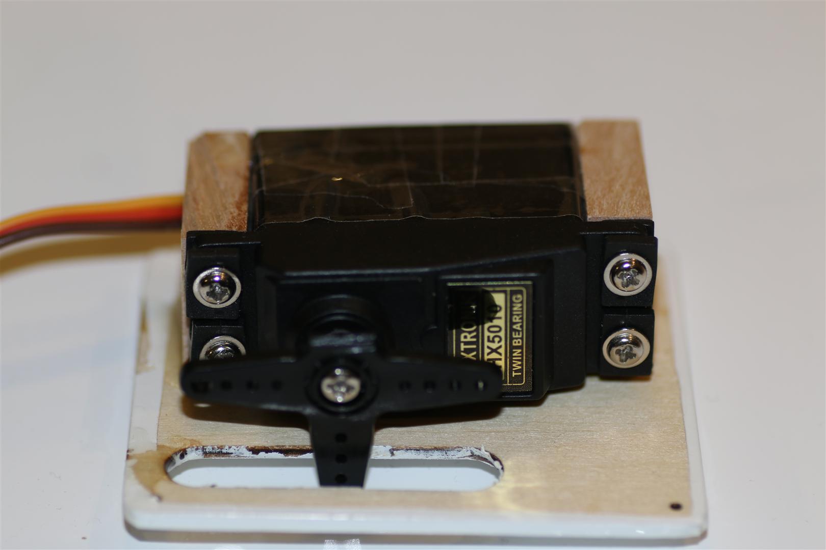

    את הסרוואים צריך להדביק לשני בלוקים של עץ. חיברתי את הבלוקים לסרוו וכדי שבהדבקה הסרוו לא ידבק, עטפתי אותו בנייר דבק. להשחלת חוטי הסרוו יש חוטים שכבר מושלחים - לא טרוויאלי בכל טיסן

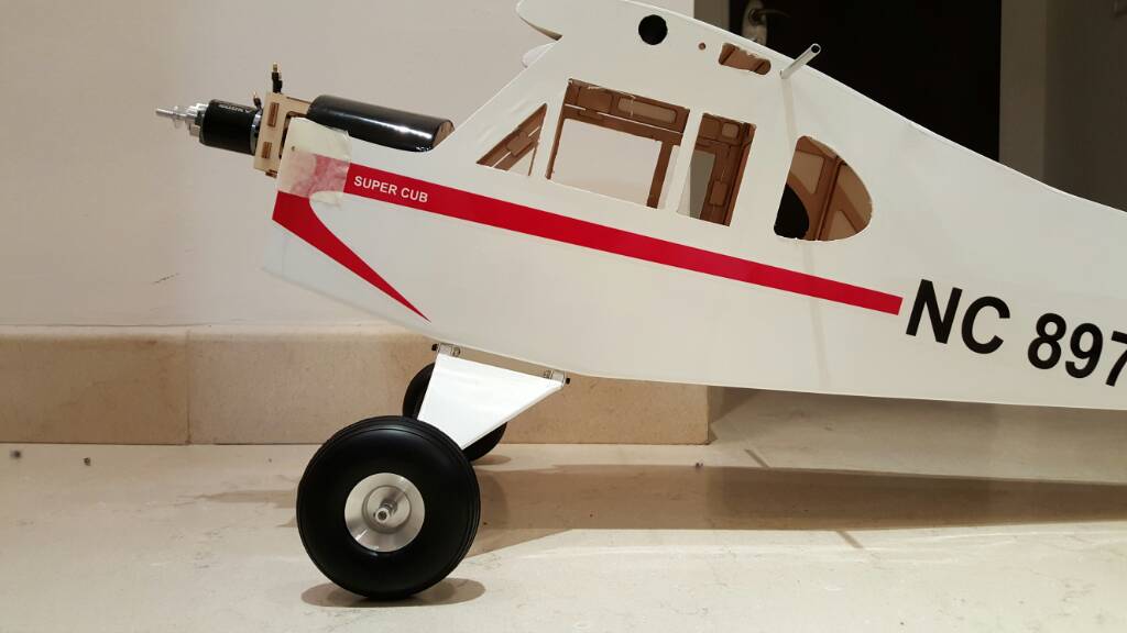

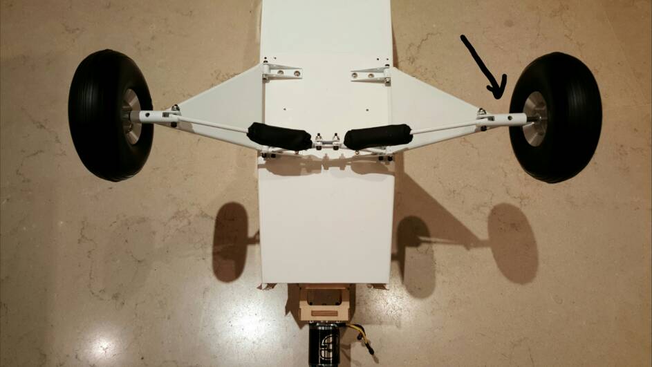

    אז ממשיכים...

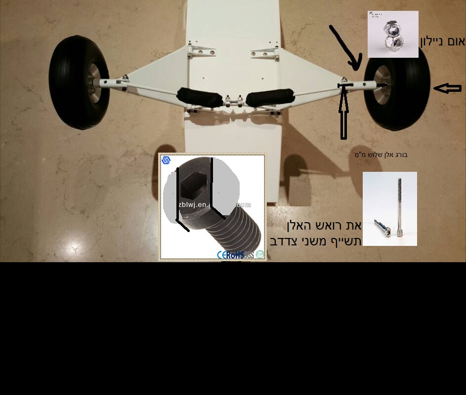

    הכן נסע שמגיע איתו, עפ"י דיווחים בRCG, מתפרק בערך בנחיתה הראשונה.
    אז קניתי כן נסע של איפלייט, של הקאב ה25 שלהם, שהרבה יותר חזק וסקיילי.
    אליהם הוספתי גלגלים גדולים יותר כדי שיהיה קאב אמיתי!
    בעייה אחת שעדיין אין לי פתרון אליה, זה ההברגה לחיזוק מוט הגלגלים (החץ בתמונה) שM3 קטן שם, ועם קליבר חור אחד 3.6 מ"מ והשני 3.4 מ"מ
    לפי ההוראות זה אמור להיות מידה אמריקאית 32\6 שזה בכלל 4.76 מ"מ....
    עצות?

    ברירת מחדל תגובה: פייפר סופר קאב של הסיני - כנף 1.870 מטר - סקירה
    בוקר טוב גיא ,התמונה של הכן נסע באה בזמן יכול להיות שאני "יעתיק"את הרעיון לפייפר שלי תודה !
    זה הרעיון שלי לבעיית הציר המרכזי בהצלחה
    או ליצור חריץ מרכזי לראש שטוח
  21. #16
    תודה, אתחיל בזה שמחר אלך לחנות חומרי בניין לנסות למצוא ברגים כאלה

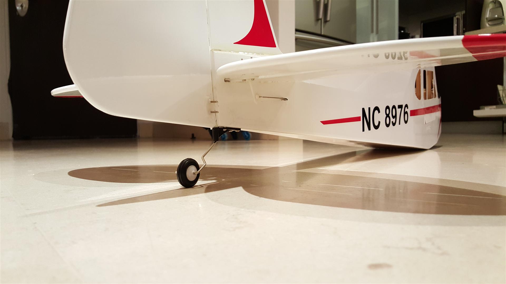

    התקנת חלונות

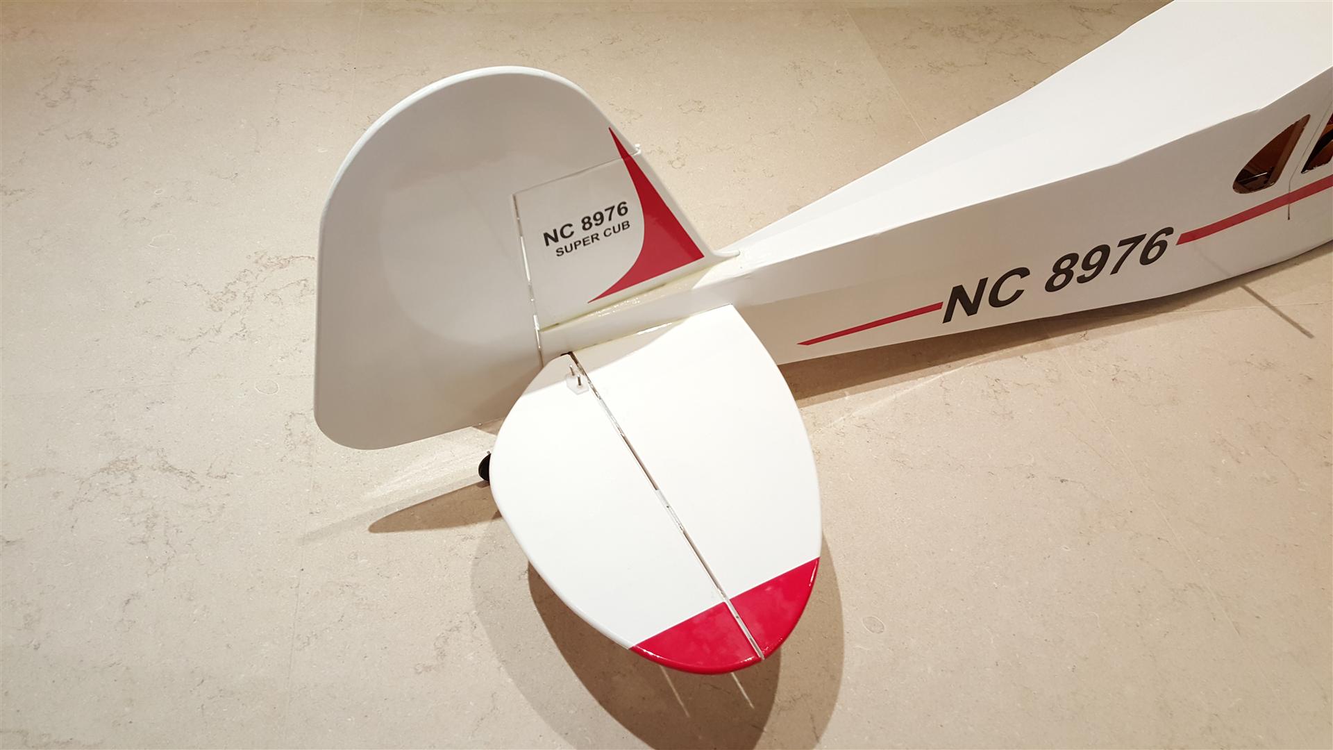

    מוכן לטיסת מבחן!
