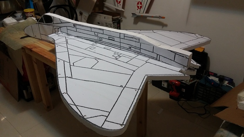

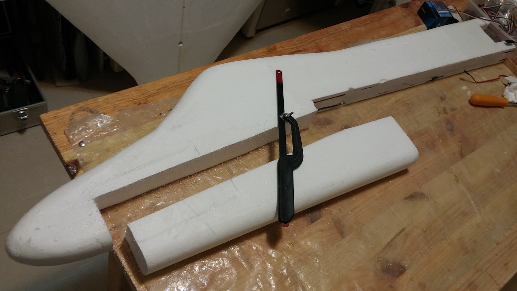

    לאחרונה חזרתי לטיסנים אחרי מעל 30 שנה בהתעסקות בתעופה בקטגורית Experimental Aircraft בארה"ב. מאחר ואני נחשב לטייס מתחיל בטיסני רדיו רכשתי Sky surfer שהיה פשוט טיסן אמונים ראשוני מדהים. מטיס בארסוף ונהנה מכל רגע. החלטתי להתקדם ואני בונה פרופ גט פרופיל. Profile Prop Jet. בחרתי ב Skyray F4D כטיסן ראשון לבניה מאחר שלמרות שהוא סילוני יש לו כנף ענקית כך שעומס הכנף יהיה נמוך וגודלו מרשים גם על הקרקע וגם באויר.
    לקחתי לוחות של 5 ס"מ עובי, 50X100 ס"מ. בעזרת ידידי גלעד אולינקי, בנס ציונה, חילקתי לוח אחד לשני לוחות של 2.5 ס"מ עובי וחיברתי אותם לקבלת לוח שהוא למעשה 100X100 ס"מ.
    הדפסתי מהאינטרנת שרטוט של הSkyray הגדלתי על מנת לקבל אורך גוף של 160ס"מ ומוטת כנף בת 130ס"מ והדפסתי מחדש. הדבקה של שרטוט הכנף על לוח 2.5 ס"מ וגוף על לוח 5 ס"מ. חיתוך לאורך הקווים על מנת לקבל את חלקי הטיסן העיקריים.

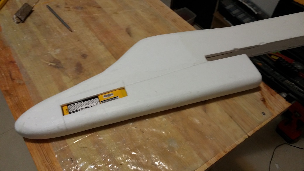

    חיזוק מוטת כנף באמצעות מוט קרבון חלול 8מ"מ וצפוי אריג פיבר 125 גרם לכל רוחב הכנף.

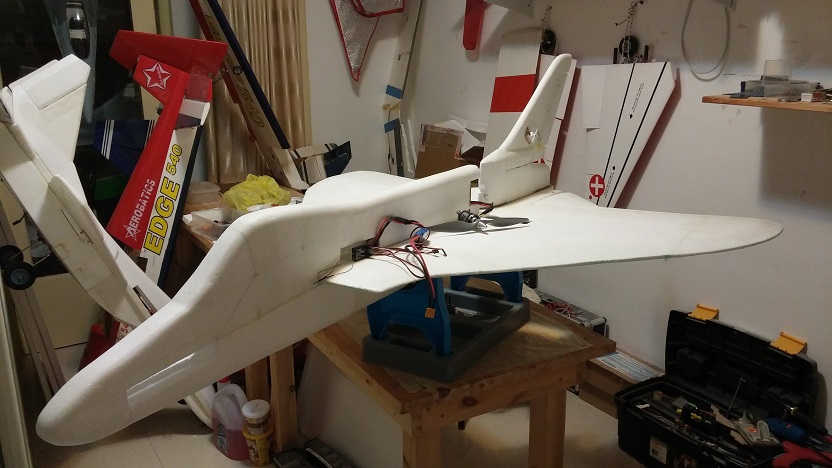

ID:	140004שיוף שפת התקפה ושפת זרימה של הכנף ליצירת פרופיל אוירודינמי ככל האפשר (את התוצאה נוכל לחוות בטיסת הבכורה).
    חיתוך ושיוף חלון עבור הפרופלור וצמצם חיכוך לאפשר זרימת אויר אל הפרופלור והחוצה ממנו.
    מיקום המנוע על גוף הטיסן. מנוע NTM 3548 900kv 815 W . מהובי קינג.
    . קובץ מצורף 140000[ATTACH=CONFIG]140001
    [/ATTACH]קובץ מצורף 140002קובץ מצורף 140003
    נערך לאחרונה על ידי solly; 10-07-2016 בשעה 20:10:44.

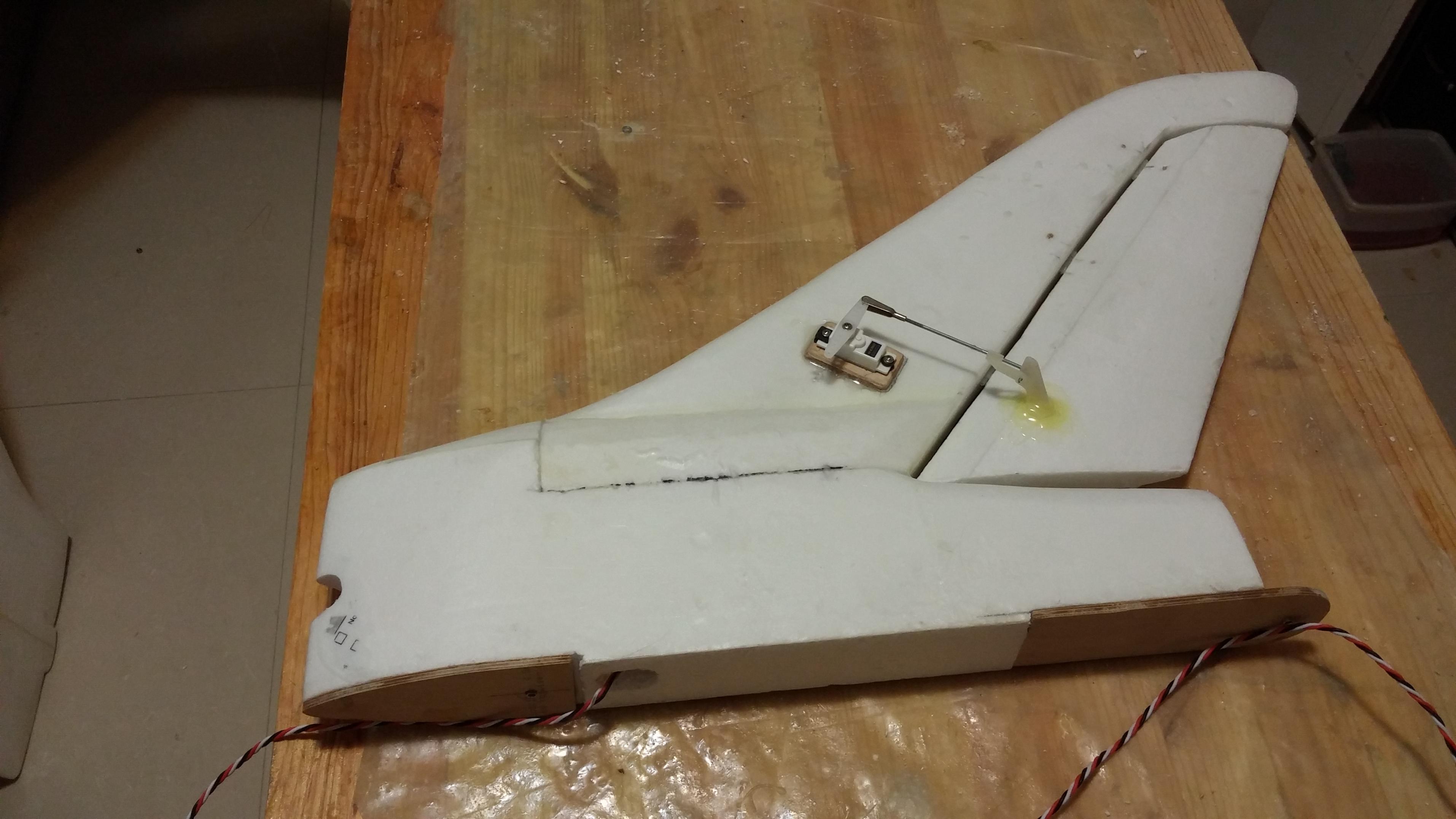

    חיתוך מאזנות - הגה גובה מתוך הכנף. מיצוב סרוואים בכנף. Turingy 5 kg.
    חיתוך מייצב והגה כוון. מיצוב סרוו והטמעת הכבל בגוף המייצב. מייצב הכוון ניתן להסרה וחבור ע"י שני ברגים להקלה בהובלה או במקרה וצריך להחליף את הסרוו מסיבה זו או אחרת.

    הערה קטנה: ההורן של הראדר צריך להיות ממוקם כך שנקודת החיבור של הפושרוד לנקב שבהורן נמצאת בקו עם הציר של חיבור הראדר למייצב כיוון. אתה צריך להזיז את ההורן איזה סנטימטר לכיוון הסרוו

    תודה על התגובה. אתה צודק במצב אופטימאלי כשזה מתאפשר. במקרה כאן הגה הכוון משופע מאד לכוון הציר ומיקום ההורן קדימה לא יאפשר חוזק מספק לפי דעתי כך שויתרתי על האופטמאליות הגאומטרית לטובת חוזק מיבני.
    אתה מוזמן לטיסת בכורה ותביא אתך מצלמת ווידאו HD.

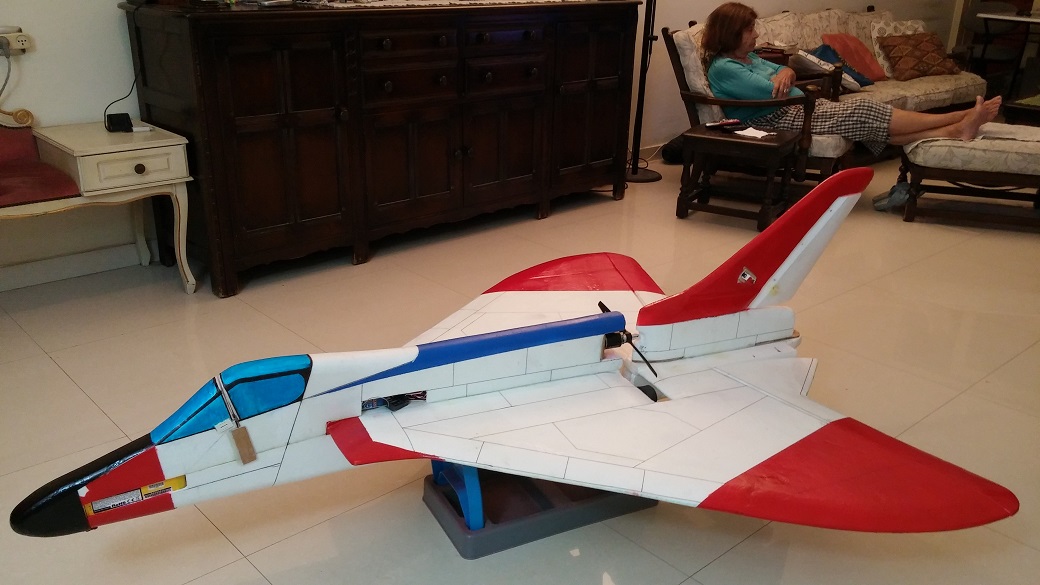

    ברירת מחדל תגובה: בניית פרופ jet גדול 160 ס"מ אורך Skyray F4D
ID:	140180Click image for larger version.
ID:	140181Click image for larger version.
ID:	140182סיימתי לצבוע מוכן לטיסה ראשונה.

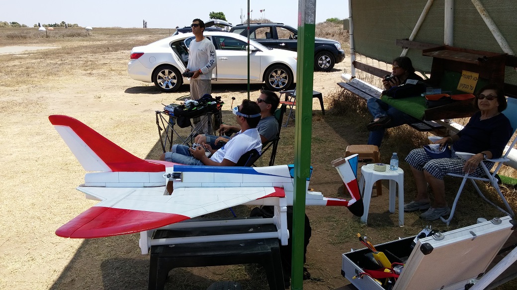

ID:	140213תודה לכולם על המחמאות. מעריך זאת מאד. היום נסעתי לארסוף והטסתי את ה Skysurfer פעמיים לחימום. היו הרבה חברה ומטוסים לעינין כך שמאד נהניתי. החלטנו שהגיע הזמן לטיסת מבחן אז אושי התנדב להשליך אותו לאויר אני עם הנסיון המצומצם שלי על הסטיקים וגיא מצלם בוידאו. פרופ 10X9 שמוציא 635 וואט מהמנוע על 4 תאים 4500 מיליאמפר. טרים אפ, פול פאוור , אושי משליך מצוין והטיסן ששוקל 3 קג מתקדם באיטיות ואוסף מהירות מספקת (לפי תחושות ) לנסיקה יפה. הורדתי שליש כח והתחלתי לאזן אותו. תנועת ההגאים מעל הנדרש והמטוס מאד טוויצ"י. לא נדרש הרבה קיזוז ולאחר טיסה של 3 דקות נחיתה רכה ויפה. מרכז הכובד כניראה במקום הנכון. צמצמתי את תנועת ההגאים בחצי והגדלתי את האקספו מ40 ל60. לאחר כחצי שעה של מנוחה טיסה שניה שהיתה הרבה יותר מבוקרת וקלה לשליטה. גיא צילם בווידאו שיוריד לאתר יותר מאוחר.
    משימה הושלמה. בניית טיסן די גדול ומרשים בתקציב זול מאד. עכשיו נשאר רק להנות. שבת שלום לכולם.
