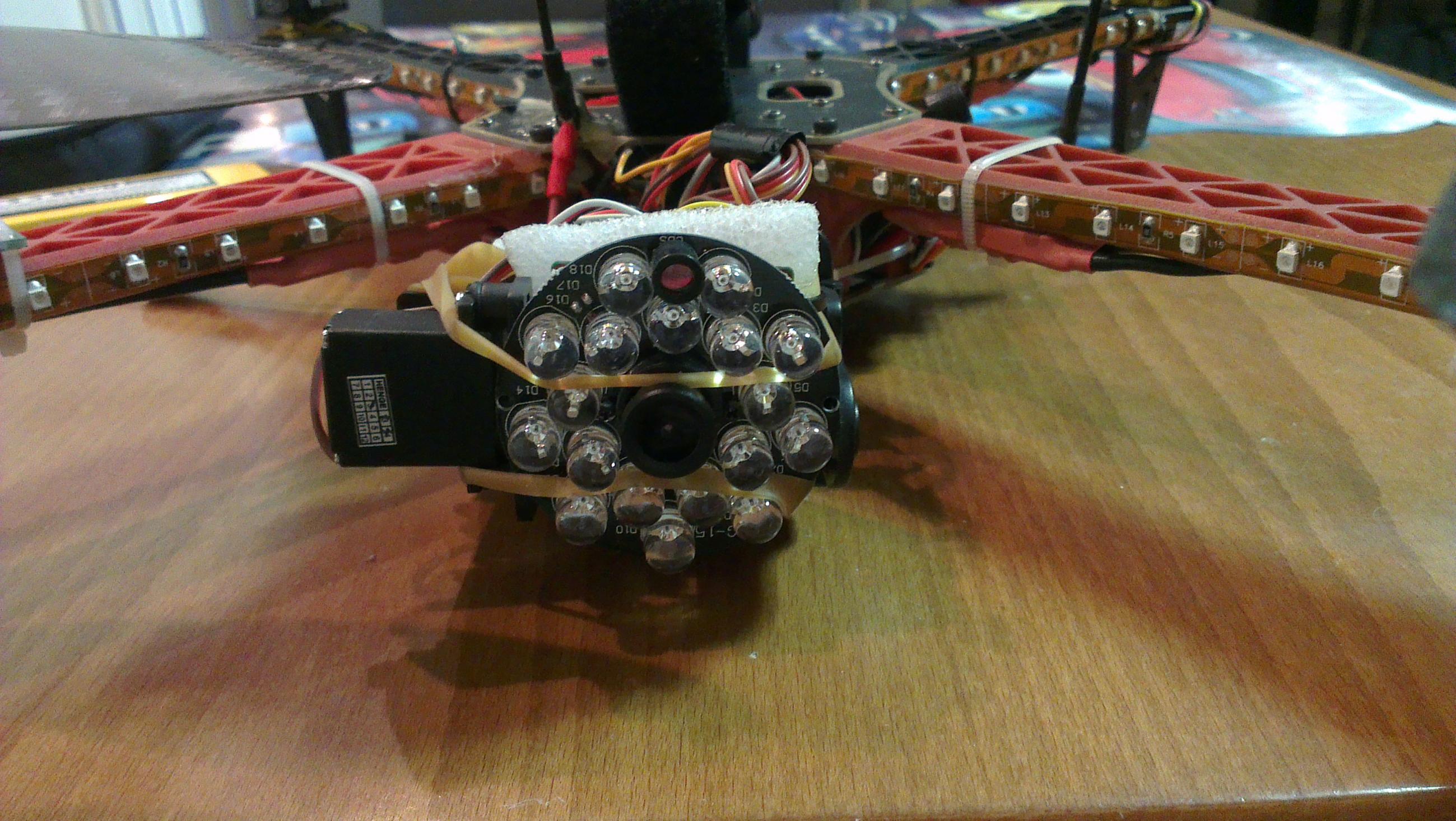

    בהשראת ה-NightQuad - http://www.efly.co.il/forums/showthread.php?62576
    הזמנתי מ-DX מנורות אינפרה אדום למצלמת CCD שלי שחזרה חדשה מתיקון (תודה ל-SC2000!), המנורות הדורגות לפי מרחק, הזמנתי מרחק Medium.
    המצלמה עם האורות מחוברים מחכה אצלי כבר חודש, ואתמול הזדמן לי לנסות אותה ובדרך מספר דברים חדשים ולשבור שיאים אישיים - פעם ראשונה עם Arducopter 3.0rc3, פעם ראשנה מצלמה עם פנסי אינפרה אדום, פעם ראשונה 1.4ק"מ, פעם ראשונה 22דקות טיסה עם בטריה אחת!!! 3תאים 8 אמפר. פרופלורים 11" F450 מנועים
    ככה זה נראה:

    יש מספר דברים נחמדים בסרטון כמו עמדת עבודה בשטח שהייתה חשוכה לגמרי, את הגבעה בהוד השרון שניסיתי לכבוש כמעט בכל ה-4 טיסות אבל השתפנתי.... מרחוק היא בולטת, כשעולים לגובה הפיסגה, בחושך, איבדתי אותה....
    בסוף הסרטון רואים כמה ח'ברה שהגיעו בסוף, הם ראו את הקווד עם הלדים מרחוק והתחילו לצלם כי חשבו שראו עב"מ , הלדים לטיסת LOS יותר טובים מלהטיס באור יום, הטסתי את כל הבטריה הראשונה ככה כשהספוטר שלי עם המשקפיים מקריא לי נתונים.
    במשקפיים אגב ראו יותר טוב מההקלטה, צריך לבדוק את העניין, כבר הייתי עם דיברסיטי עם שני מקלטים 1.2 ומשדר 5.8 למשקפיים ולמזוודה עם המקליט.

    כמה דברים:
    1. יפה מאד היציבות וחוסר רעידות !
    2. יפה מאד הלדים ונראה שמדיום זה מרחק לא קטן בכלל ! ( לינק ? )
    3. הלייטנסי / גרעיניות / משהו של המצלמה שלך זה פשוט זוועה ! לא יודע למה זה קורה אבל אצלי באין סוף טיסות לילה זה לא קרה אף פעם .. כן ראיתי את זה במצלמת 69 של טראפי .. אני לא אהבתי.
    4. ה OSD זה המיני של הארדו ?
    5. .... 22 דקות ?!?!?! איזו סוללה זאת ?

    1. בהקלטות מה-CCD אף פעם לא ראיתי רעידות, זה תמיד ב-HD
    2. הלדים לפעמים היו חזקים מדי וסינוורו
    3. הגרעיניות והליטנסי זה בגלל הגדרות error correction במצלמה שמתי על המינימום שחשבתי - 3 (מתוך איזה 18) כנראה צריך לבטל לגמרי, ועוד יש שם מליון הגדרות, צריך עוד לעבוד על זה
    4. MinimOSD עם firmware של MinimOSD-Extra, יש גרסה ל-minimOSD גם ל-Multiwii כמו שלך.
    5. 22 דקות הפתיע גם אותי מאד מאד, הלכתי לישון ב-High, זה היה ה-Holy Grail מבחינתי לכל המאמצים. בטריה 8A עם פרופלורים 11" * 4.7 , ומנועים 850KV, עם הבטריה 5.8 16 דקות גם היה מעולה, ואפילו 12 דקות עם 5A היה לא רע. לפני בטריה שוקל בערך קילו ה-F450.
    יפה מאוד, מפתיע איך שהתאורה ממש חזקה, עשית לי סחרחורת עם כל הסיבובים..
    היה שם גם איזור עם תאורה, לא הכל חשוך, אבל בשדות וגם העמדה של הטרקטורים היה חושך לגמרי.
    הסיבובים היה לבדוק את ה-Arducopter 3.0-rc3 בלויטר עם המצפן, עבד יופי (וגם show off לח'ברה שהגיעו שם...), RTH אחד חזר אבל אז השתגע, שאר הפעמים עבד יופי, לפחות RTH תמיד חוזר, אחרי זה כשמגיע לפני הנמכה העניינים פחות בטוחים.

    פעם ראשונה איזנתי פרופלורים, בכל זאת 11" זה הרבה רעידות..... וגם זה יושב על הגימבל של ה-Boscam HD19 (שמנוטרל כי לא היה לי כח לפרק) שמחובר עם כל מידי גומיות ומשככי רעידות אחרים, בלי הגימבל אולי גם הייתי מקבל עוד איזו דקה שתיים טיסה. כל הסיפור עם הגימבל מבוסס סרבואים לא הולך לי טוב ושורף לי המון זמן, אולי אני אשרוף יותר כסף ואלך על brushless הבעיה שלי עם זה שזה מאד כבד.

    יפה מאוד, אני חושב שגם מספר הלדים מוריד לך דקה טיסה

    כן, גם הלדים מסביב לקוואד (בערך 18x4) גם מוריד.... והם היו דלוקים כל הזמן ושוקלים....
