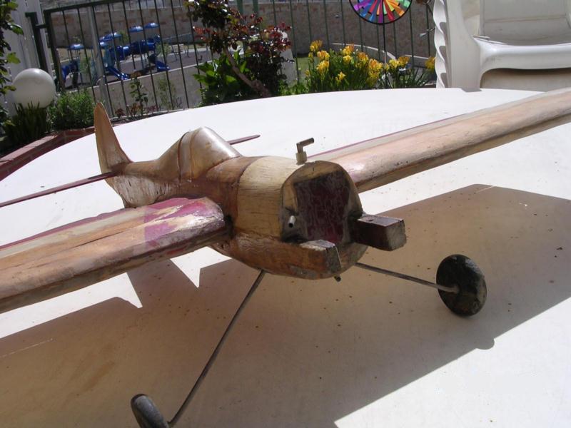

    מצורפות תמונות של טיסן ניהוג כבלים משנת תרפפ"ו (משהו כמו שנות הששים של המאה הקודמת) עם גלגלי עץ (הטסנו על דשא, אז זה לא הפריע) ורואים לוסטראקלאמרה (זה השם הנכון אצל הייקים) שמחזיקים את הגלגלים.
    אגב, גם הטיסן הזה יהפוך ביום מהימים ל- חשמלי R.C .

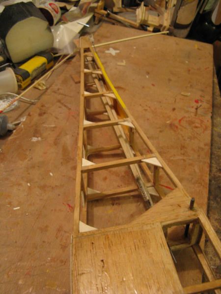

    המשך עבודה על הטיסן.

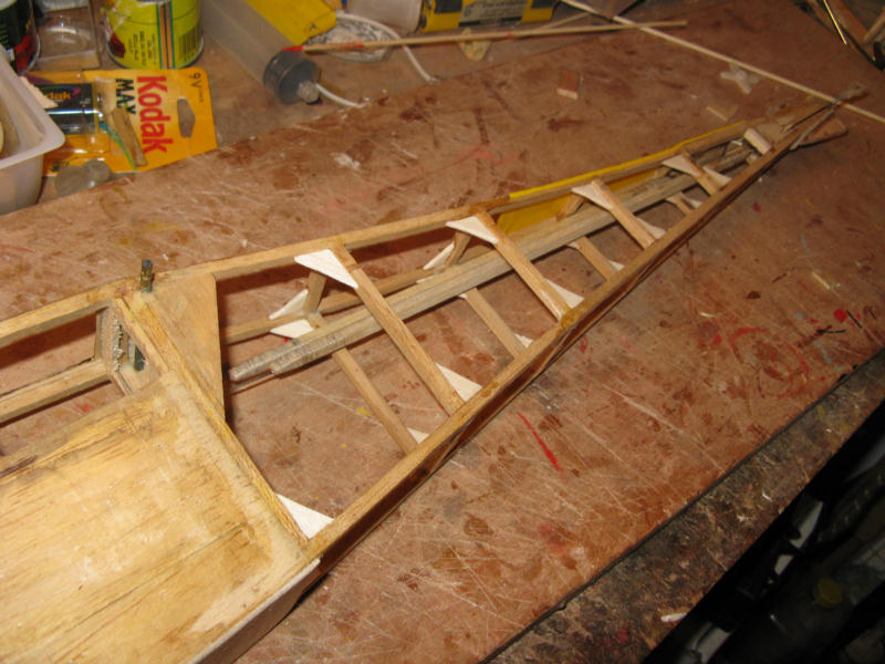

    אבל לפי כן נשאלתי על צורת היצור של כני הנסע. הם נעשו ממוט פלדה קפיצית בקוטר 2.4 מ"מ שנירכש בחנות טיסנים - משהו מוזר ונדיר במחוזותינו, מכוון שלשם שינוי, שם זה עלה פחות ( 10 ש"ח ) מאשר בחנות של מוצרי מתכת, שבא דרשו 40 ש"ח עבור הפלדה הזו. הכיפוף מצריך רק מלחצים (קטנות, לא משהו מיוחד) ופטיש פשוט. אין שום בעיה לכופף פלדה כזו עד ל-90 מעלות אבל חשוב למדוד ולבדוק לפני ביצוע העבודה - נסיון לכופף בחזרה או לשנות במידה רבה את הכוון ישבור את הפלדה (גם כיפוף פלדות עבות יותר - 4 מ"מ אפשרי בלי מלחציים חזקות במיוחד).
    בעיה אחרת בטיסן היא כוון הסיבים בהגה הכוון. הסיבים צריכים להיות בניצב להגה הגובה לשם הדבקה טובה וחזקה יותר. אבל הטיסן נבנה כך ע"י מי שממנו קבלתי את הטיסן (הוא לא בניה שלי) ומכוון שהטיסן מבית טוב, בנה אותו עו"ד, שאחיו היה שופט (בעליון) ואבא שלו היה שופט (בעליון גם כן) ואני רוצה עד כמה שאפשר לשמור על המקור, הגה הכוון ישאר כך עד שיוחלף רק אם ישבר .
    מכוון ששתי הדבקות של מוטות בגוף התפרקו, ואני לא רוצה שהטיסן יתפורר באויר בשל ההדבקה הישנה החלטתי לחזק את כל ההדבקות הללו ע"י משולשי חיזוק (כוון הסיבים כמו שצריך - בין שתי הקורות) קצת מעכב ומאיט את הבניה, אבל לא נורא
    המשך יבוא.....

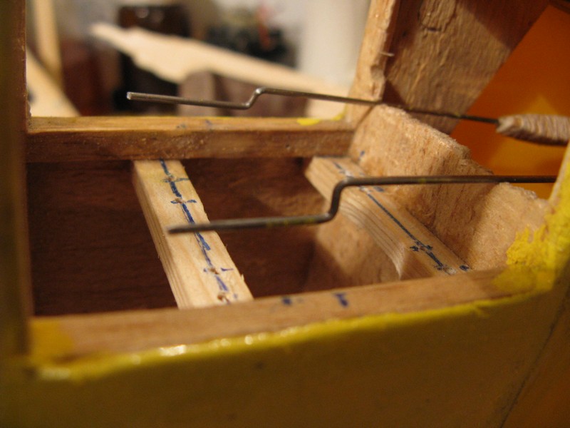

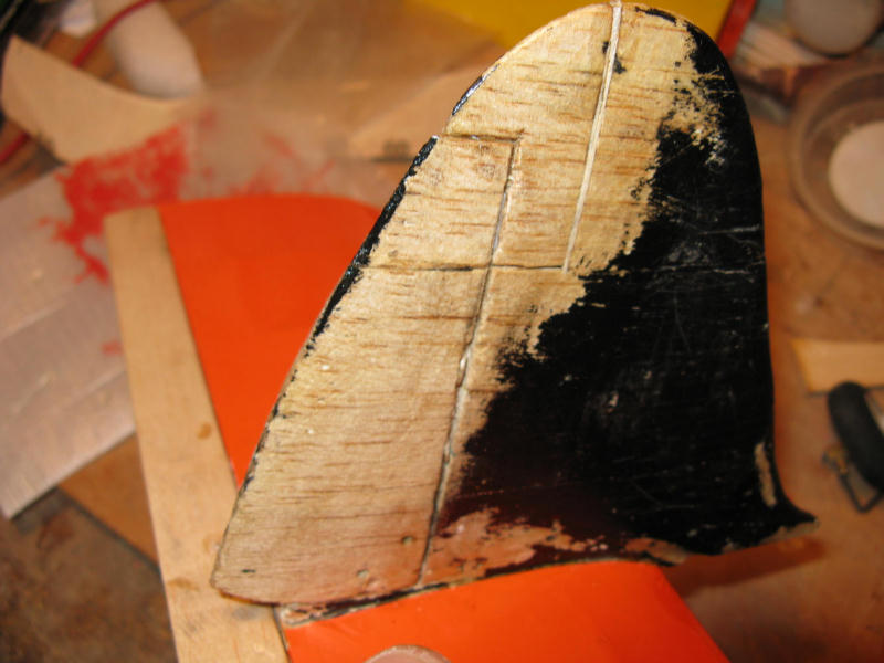

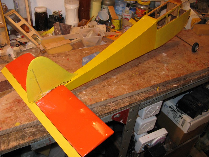

    המשך שיפוץ הטיסן.
    כופפו חיבורי ה- Z של ה-Pushrods בחיבור שלהם אל הסרוו. הכיפוף נעשה בתוך הטיסן (לא כל כך מסובך, כי די קל לכופף את הפלדה של 1 מ"מ)
    החלק האחורי של הגוף צופה בציפוי מתכווץ. החלק הקדמי של הגוף, המיצב הכוון, הגה הכוון והגה גובה נצבעו בצהוב..

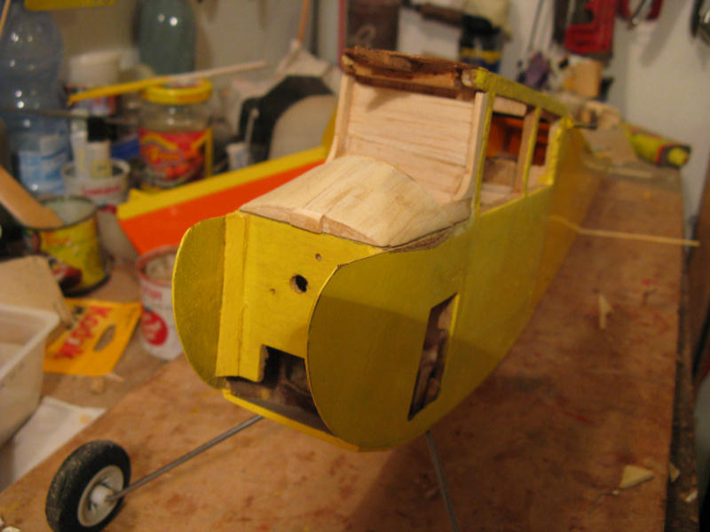

    קיר האש הישן הוסר כמעט כולו בגלל בעיה להכניס את הסוללה לקדמת הגוף. עכשיו יש תא רדיו מרווח שמאפשר סידור הרכיבים ביתר קלות. המכסה העליון יכלול גם את תא הטיס.

    התוסף מכסה תא רדיו המשמש גם כ"תא טייס" לטיסן.
    מהמבנה המקורי של האזור הזה בטיסן, שאת רובו נאלצתי לבנות מחדש כדי להתאימו למערכת הרדיו\סוללה\מנוע חשמלי, נשאר לצערי רק לוח השעונים המקורי והצלולויד השקוף של חופת התא.
    כמעט כל החלקים החדשים בטיסן נבנו משאריות בלזה של טיסנים שהתרסקו בשטח ההטסה.

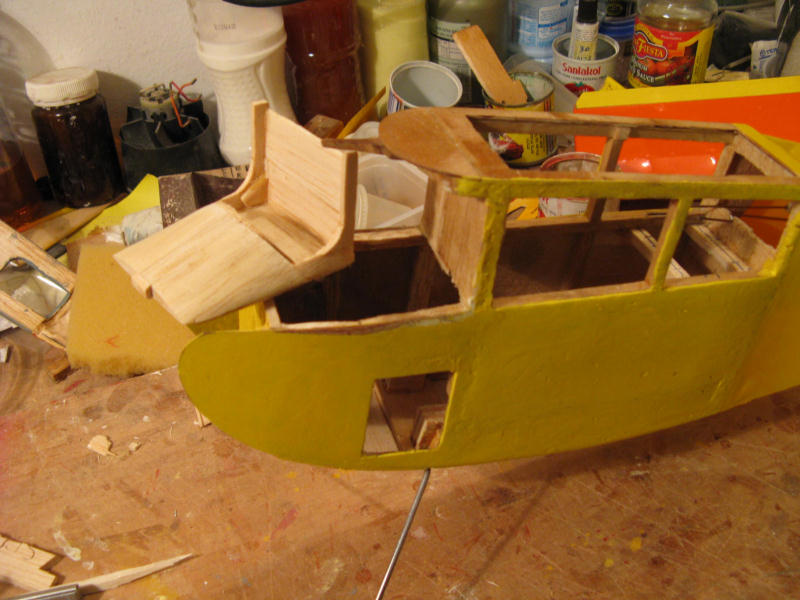

    מה לעשות ככה זה אצל הירושלמים (גם ארז פ הוא ירושלמי במקור, אלא אם כן הוא יכחיש ). בסך הכל יש לי על מה לקטר - כולה יש לשרשור אולי 702 צפיות ...... סתםםםם.
    בובת טיס לא תהיה, סתם אני לא אוהב את זה.

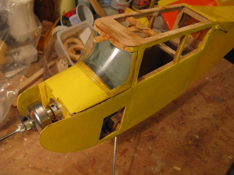

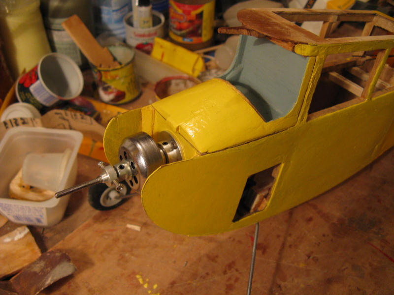

    תא הטייס זכה גם כן לצבע. אגב, בתמונות הללו, בגלל הבדלי אור וצל הצביעה ניראת הרבה יותר רע מאשר במציאות.
    דבר נוסף, הפתח המלבני בצד שמאל של הגוף (שאני לא יודע בשביל מה הוא נעשה במקור, אולי זה היה טיסן להטסת מטען - יש מין תחרויות כאילו) יסתם בסופו של דבר, עכשיו הוא עדין מקל על הבניה.
    המנוע הורכב לבדיקה. יש אמנם prop' saver אבל יתכן שבגלל חוסר משקל בחרטום אני ארכיב מתאם פרופ' ואולי גם ספינר קטן ולכן ציר המנוע עדין ארוך.
    המשך יבוא.... אולי.... אם יהיו מספיק מתענינים....... סתםםםם.....

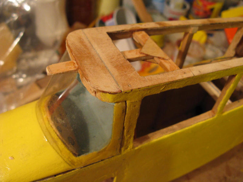

    צלולויד תא הטיס הודבק סוף סוף למקומו - מעט דבק אפוקסי 5 דקות עשה את המלאכה.
    חיבור הגומיות הקדמי של הכנף הוחלף בחדש יציב יותר. הקודם נחשד בחולשה מסוימת שהוכחה כנכונה. יתרון נוסף - המחזיק החדש קצר יותר והכנף תהיה עכשיו כס"מ אחד לאחור, יתרון למיקום מרכז הכובד עם חרטום קצר כל כך בטיסן הזה.

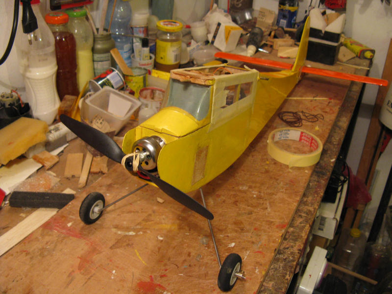

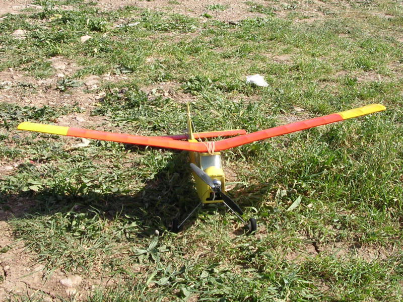

    אחרי שהורכבו שני הסרוו, הודבקו גם החלונות הצדדים של התא עם דבק אפוקסי.
    הודבקו כל הספוגים שאמורים להגן על ציוד הרדיו.
    הורכב הפרופ' ( 7X5 לשם התחלה ) ולמעשה הטיסן מוכן לטיסת מבחן.

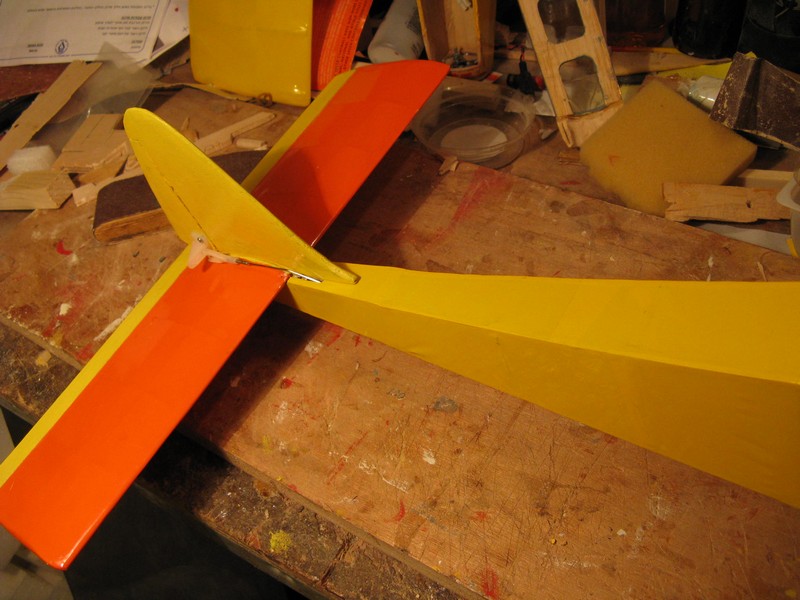

    מערכת הזנב לא הודבקה עדין לטיסן אלה מחוברת עם גומיות. מכוון שזה היה טיסן חופשי עם מתקן צינוח, (שהקפיץ את כל מערכת הזנב כלפי מעלה ב-45 מעלות) שעבר הרבה שינויים אני לא בטוח שזוית ההתקנה של הזנב צריכה להשאר כמו שהיתה. לאחר שהטיסן יוגלש ואולי גם יטוס פעם או פעמים, הזנב יודבק למקומו בזוית הנכונה.
    למי שיש משקפים לראיה תלת מימדית (כחול אדום) יכול לראות בתמונה האחרונה את הטיסן מורכב בתלת מימד (לאחרונה צרפו משקפים כאילו לידיעות אחרונות).

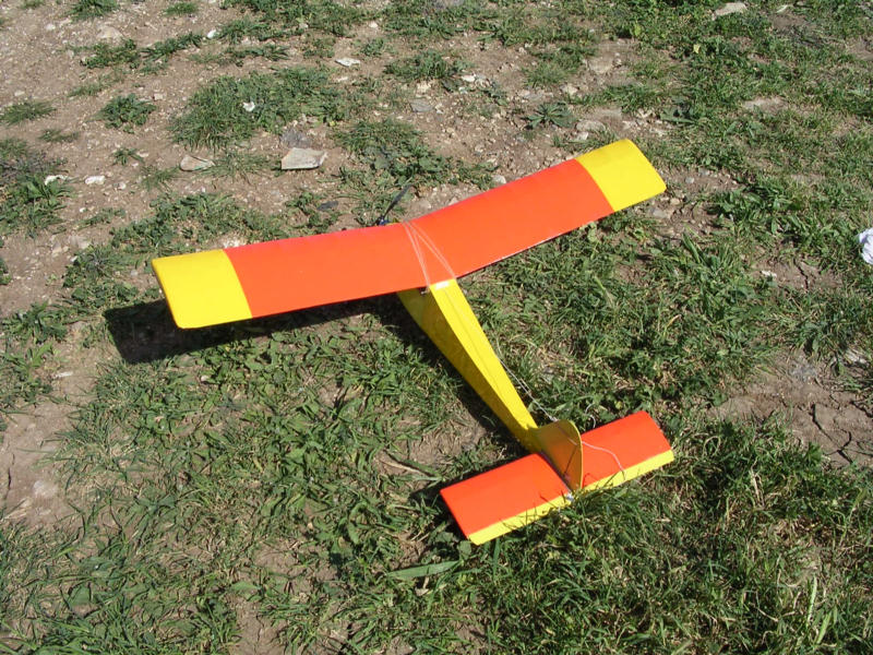

    לא יאומן כי יסופר - הדבר הזה, שכנראה חוגג משהו סביב יומולדת 50 (נבנה בתחילת שנות ה-60) חזר לטוס כמו גדול.
    מרכז הכובד ב-50% מהמיתר ולא היה צריך לשנות אפילו קליק אחד בקיזוז. עם סוללה של 1300mah ופרופ' 7X5 הוא טס כמעט שעה (כמובן שהמנוע לא עבד חלק ניכר מהזמן) כשלצורך טיפוס ב-45 מעלות ויותר, אין סיבה לעבור יותר מחצי מצערת.
    למרבה הפלא, עם הגה כוון בלבד ועל אף הדיהדרל הגבוה, הוא מסוגל גם לבצע גילגולים. ימינה, עם עזרה של זרימת האויר מהפרופ', הם מהירים, ושמאלה הם איטיים.
