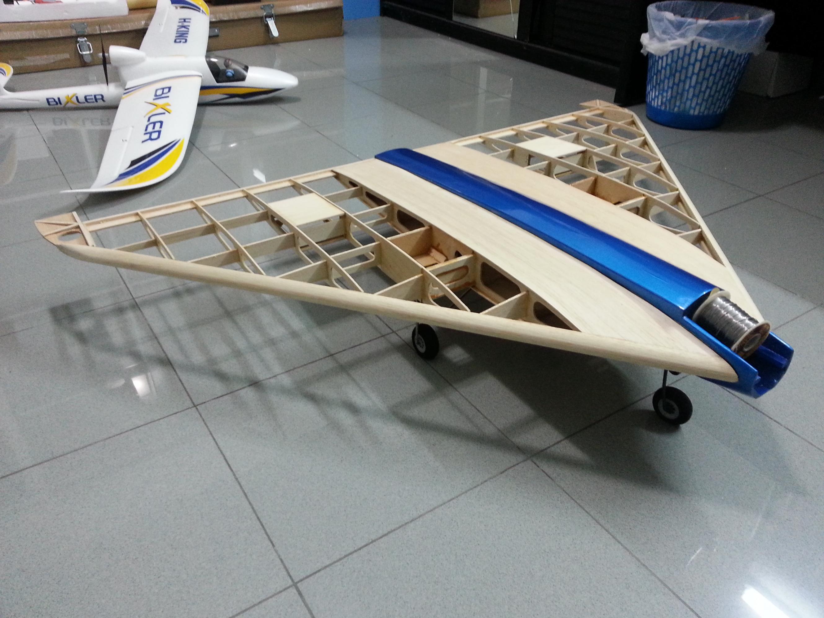

    שלום שוב..
    עשיתי הרבה קריאה וחישובים, והגעתי למסקנה שאלה נתוני הסטאפ הרלוונטיים:
    מנוע 1200-1500W
    סוללה 5S 3700
    פרופ - עד "11 קוטר פרופ רגיל, אבל מצאתי משולשים 10x7, 11x7, 11x8 (מבחינת השוואה - מקבלים בערך פלוס 1 בקוטר, ז"א ש-10x7 משולש הוא בערך כמו 11x7 רגיל)
    800KV ומעלה, עדיף +1000. עקב ההגבלה על גודל הפרופ, צריך סלד יותר גבוה כדי לקבל הספק ראוי (ומטוס מהיר!)
    משקל מנוע - באזור ה-300גר כנראה
    משקל טיסן מוערך - 2-2.5 קג
    חיפושים ב-HK העלו רק שני מועמדים שקרובים לזה:
    http://www.hobbyking.com/hobbyking/s...idproduct=8490
    http://www.hobbyking.com/hobbyking/s...dproduct=11182
    אודה מאד להערות, הצעות והמלצות על מנועים אחרים (לאו דווקא אב-HK).
    תודה מראש ושבת שלום,
    דודי.

    Turnigy 4258 Brushless Motor 800kv נראה טוב לא רחוק ממה שהצעתי לך החיסרון שיש לו זה שאין אפשרות להתקין אדפטור נוסף , מה דעתך על זה ? http://www.hobbyking.com/hobbyking/s...00kv_640w.html
    היי אשר,
    לגבי ה- Turnigy 4258 - מה הכוונה "אין אפשרות להתקין אדפטור נוסף"?
    בעייה נוספת איתו זה שאין במלאי
    לגבי המנוע שהצעת - הוא רק 640W. הנתון הזה מתייחס ל-4S, ולא ברור אם תומך ב-5S, למרות שטווח התאים הוא 3-5S.. בקיצור - ברדק בנתונים, ובכל מקרה נראה לי מעט חלש.
    קראתי גם שמנועי NTM ידועים לשמצה בזה שהמגנטים שלהם משתחררים, וצריך להדביקם מחדש
    תודה,
    דודי.

    יותר נכון פרופ דרייב , יש בזה היתרון לכיוון המנוע בתוך הקאול
    "אדפטור" זה התושבת של הפרופ על הציר המרכזי במנוע http://www.hobbyking.com/hobbyking/s...t_collet_.html
    http://www.hobbyking.com/hobbyking/s...sory_Pack.html

    ניתן אבל לא מומלץ בגלל המבנה הקוני שלו ,נחמד לטיסנים קטנים וקלים אני לא לוקח סיכון שפרופ 12X6 השתחרר בגלל ויברציה קלה

    בוקר טוב חברים!
    עדכון - לאחר חיפושים רבים ב-HK ובעוד כמה מקומות, עדיין לא מצאתי מנוע מתאים!
    הנה שוב הדרישות בקיצור:
    סוללה 5S 3700
    מנוע 1200-1500W
    1000KV ~
    פרופ - עד "11 קוטר פרופ רגיל, או 11x8 משולש שהוא בערך כמו 12x8 רגיל
    משקל מנוע - 300-400 גר
    (משקל טיסן מוערך - 2.5 קג)
    אם מישהו יכול להמליץ על מנוע באזור הנתונים האלה, אודה לו מאד!
    אם למישהו יש משהו כזה שהוא מעוניין למכור - מצוין! אפרסם גם בלוח לכל מקרה.
    מרגיש תקוע.. ומאד רוצה להתקדם, כל עזרה תתקבל בברכה
    יום טוב לכולם,
    דודי.

    חשבתי על עוד רעיון.. אולי במקום מנוע אחד של 1500W תחבר 2 של 750W כל אחד.. או 1000W מקדימה ו 500W מאחורה.
    מבחינת משקל,
    2 מנועים בהספק כולל שוקלים כמו אחד באותו הספק.
    2 בקרים בזרם כולל 100 אמפר שוקלים פחות או יותר כמו אחד של 100 אמפר
    אתה יכול לחבר את 2 הבקרים לאותה סוללה, את המנוע הקידמי לחבר לערוץ 3, את האחורי לבטל את החוט האדום ולחבר לערוץ פנוי כלשהו.
    לעשות מיקס בשלט שנישלט ע"י מפסק.
    ככה אתה ממריא רק עם הקידמי עובד, ואז שאתה רוצה להשתולל אתה עובר למוד טורבו (2 מנועים במיקס) .
    בנחיתה אתה שוב מבטל את המנוע האחורי .... ונוחת...
    אם יש לך יותר מ 6 ערוצים אז אתה יכול לחבר את 2 המנועים לערוצים גבוהים ולעשות 2 מיקסים..
    ככה יש לך 3 תצורות... אחורי , קידמי ושניהם...
    זה גם פותר לך את בעית גודל הפרופ'..

    רעיון מעניין בהחלט, שאפילו שקלתי ברצינות, למרות שלא חשבתי על המוד "טורבו"
    העניין הוא שהמטוס כבר גמור, ולכן ידרשו לא מעט שינויים..
    נראה לי שבינתיים אמשיך עם התוכנית המקורית ואנסה מנוע מתאים, אולי ב-RAPIER הבא
    שוב תודה,
