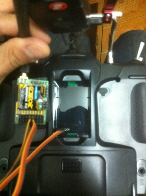

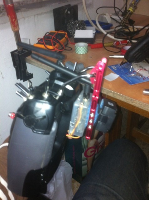

    חדשות טובות, המודול של orange openlrs מהסיני עובד יופי עם האורורה 9 שלי
    השתמשתי במקלט שצרבתי לגרסת משדר, כבל סרבו יוצא מחיבור המודול מאחורה באורורה לערוץ 4. הפין השמאלי ביותר בחיבור המודול לאורורה (אם מסתכלים על השלט מהגב) הוא הPPM, הבא אחריו - מתח והבא אחריו Ground:

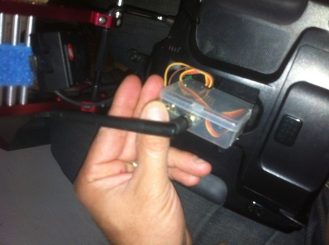

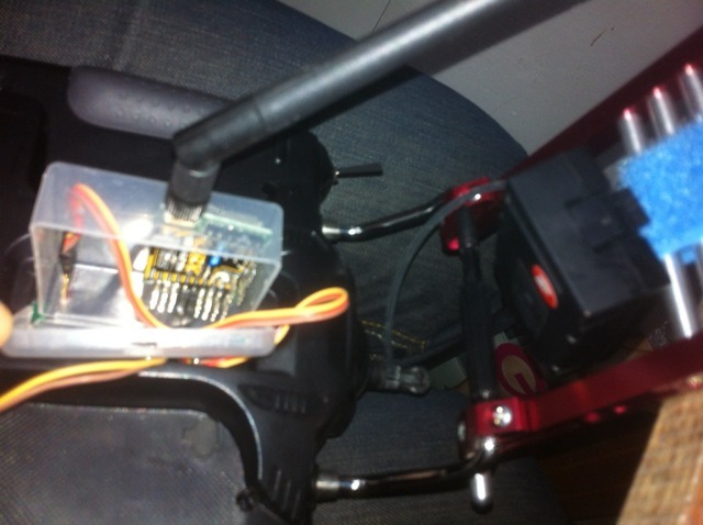

    לא היה צריך שום שינוי או תוספת בחומרה (למעט הלחמת כפתור לביינד ולהגדרת fail safe למודול, כוונתי היא שלא היה צריך להוסיף שום טרנזיסטור או קבל על ערוץ הPPM) שיפצרתי את המודול בתוך קופסת פלסטיק קטנה שאני כבר לא זוכר מה היה בה במקור, ועם קצת וולקרו הוא נתפס על הסטנד לשלט בגב השלט:

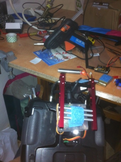

    קופסת הפלסטיק שהשתמשתי בה היא בדיוק באורך של השקע למודול באורורה אז אחרי שאראה שהכל עובד יפה ואהיה בטוח שאני שבע רצון מהמערכת אני מתכנן שיפצור בתוך הקופסא כך שיהיה מעין מודול plug and play
