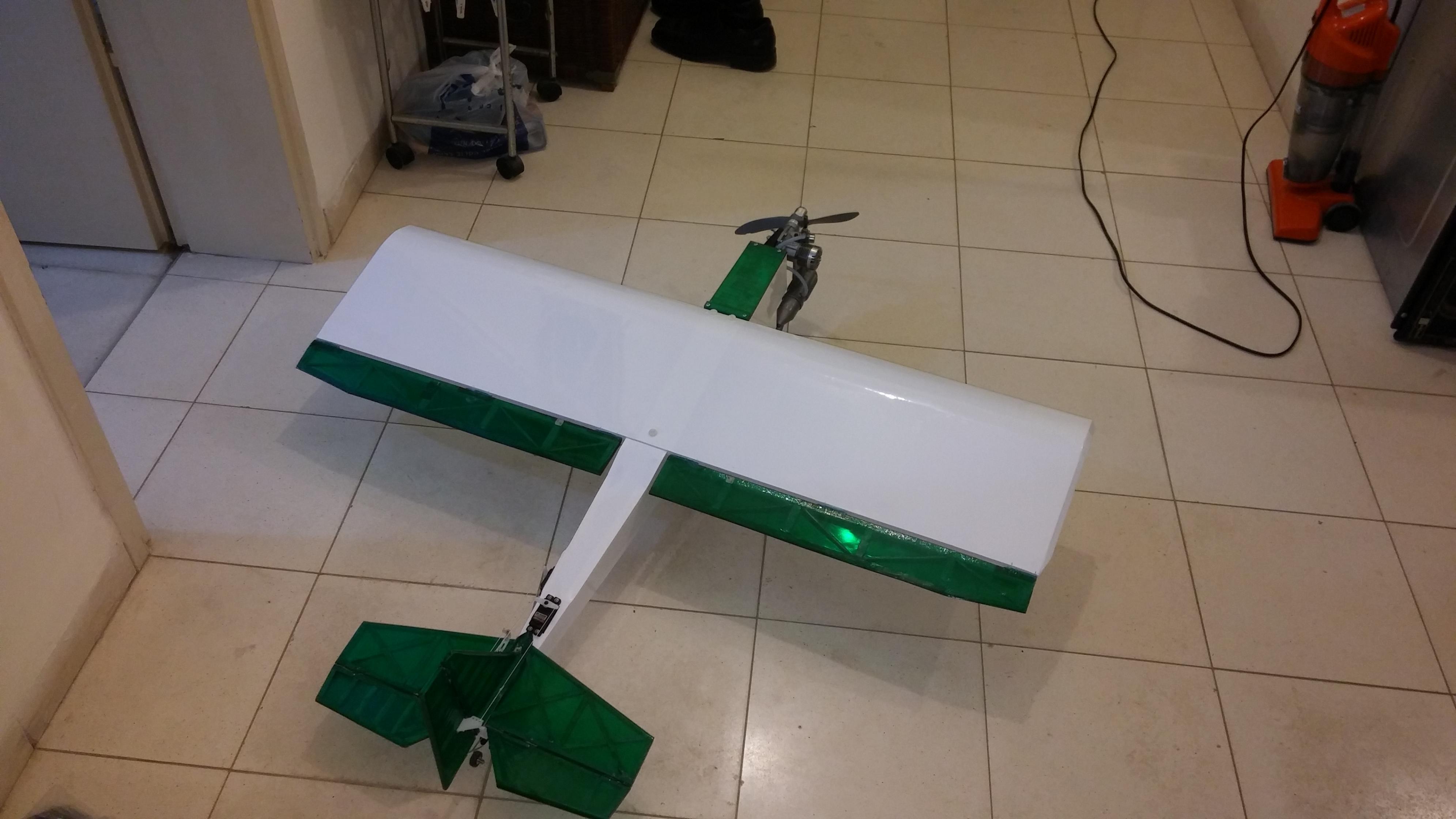

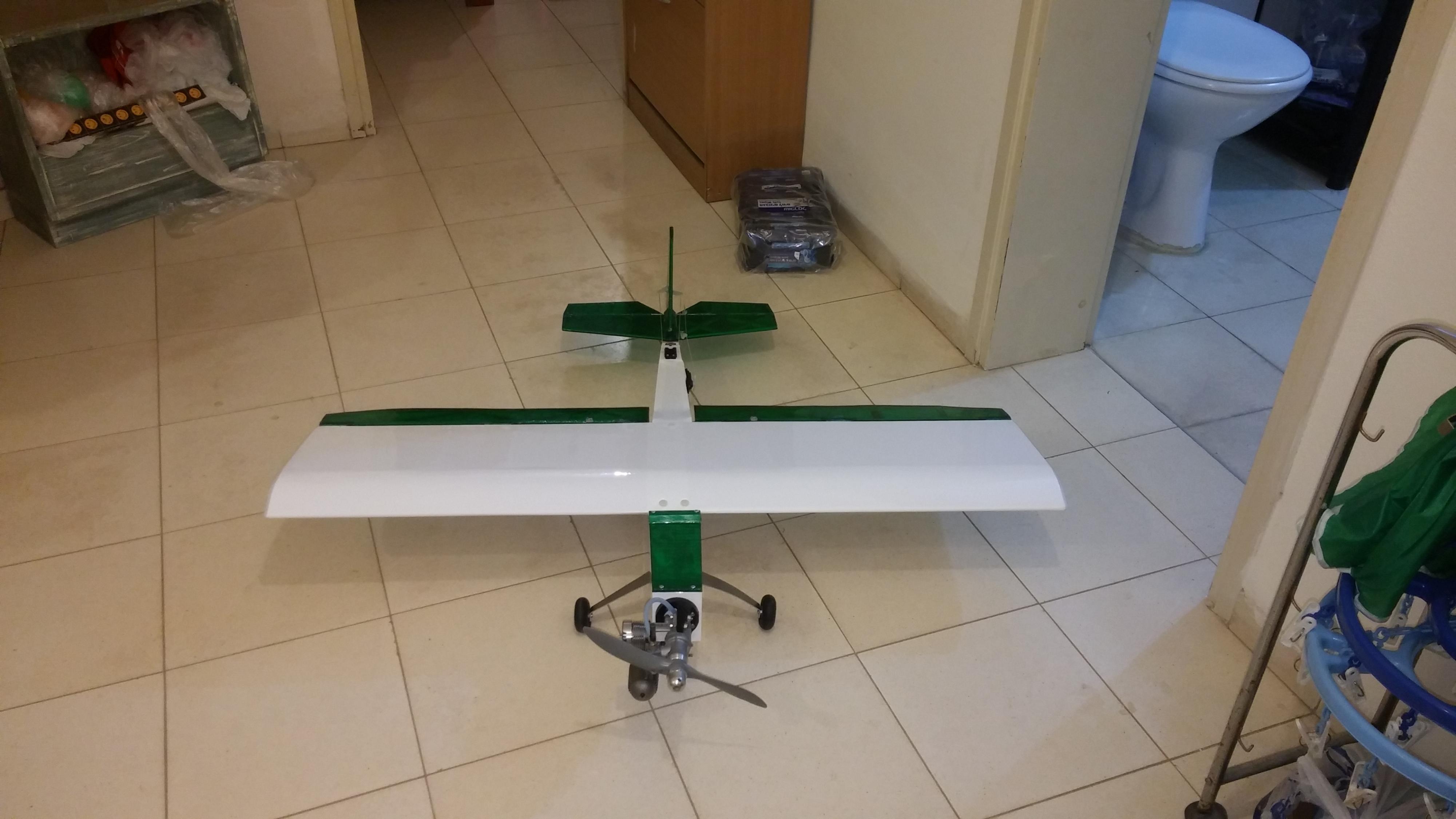

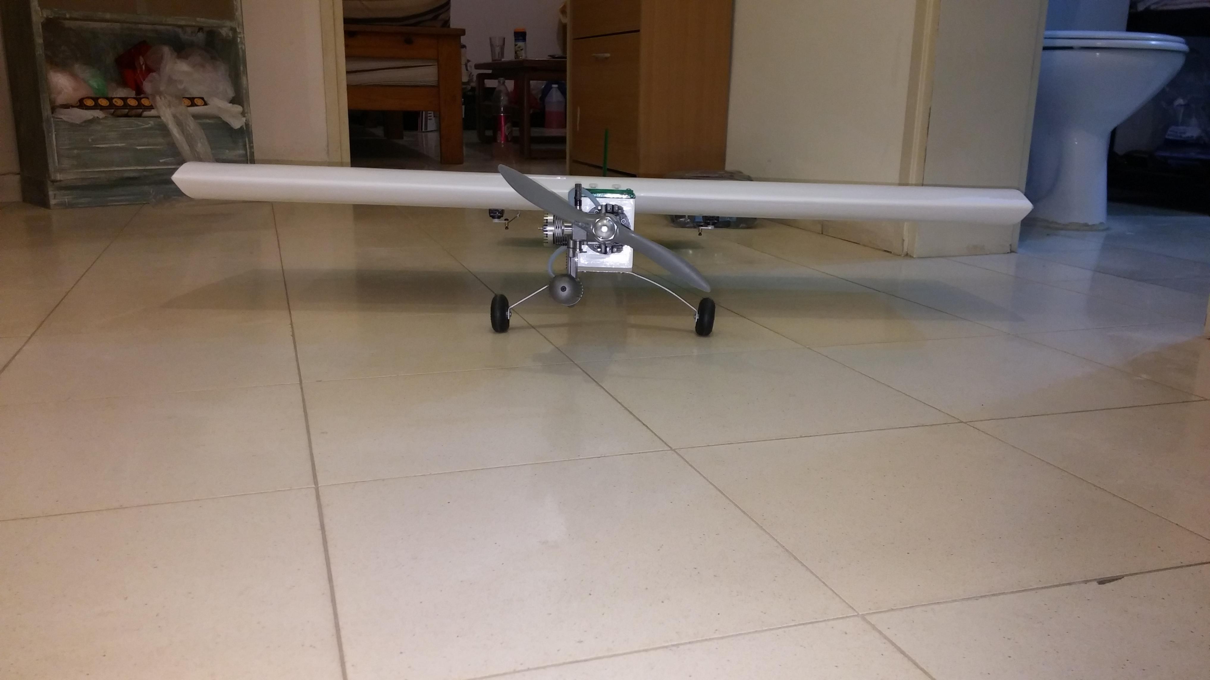

    מוכן !!!!! מוטת כנף 110 אורך גוף 100 מנוע 46 משקל יבש עם מיכל דלק ריק 1685 גרם !!

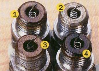

    לאיזו תמונה הפלאג הכי דומה ?

    ציטוט נכתב במקור על ידי TazmanianDevil צפיה בהודעה
  11. #60
    465
    18
    הודה 166 פעמים ב 104 הודעות
    ברירת מחדל תגובה: תוצרת בית
    2 זה תקין...
    זה מה שעכשיו מראה לך או מה שהיה קודם כאשר היה כשל ?
    דר"א למה אתה לא משתמש בפלאג #8 ?
    נערך לאחרונה על ידי TazmanianDevil; 23-01-2015 בשעה 15:45:22.

    ככה נראים לפחות בצבע הפלאגים שכשלו , בנוסך הסליל בהם נקרע והתעוות.
    הפתרון היה שמיקמתי את המנוע גבוה יותר יחסית למיכל הדלק...
    הפלאגים נפגעו כתוצאה מעודף לחץ..כי עכשיו הכל עובד מצויין והמנוע חזק מאוד
    אני משתמש במספר שלוש פלאג חם כיבמס 8 אין סיבולת פלאג מס 3 מחזיק חודשים במיוחד בסלד גבוה לאורך זמן מבחינתי לפחות...
