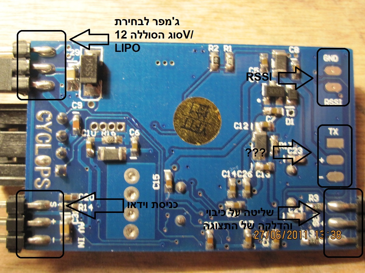

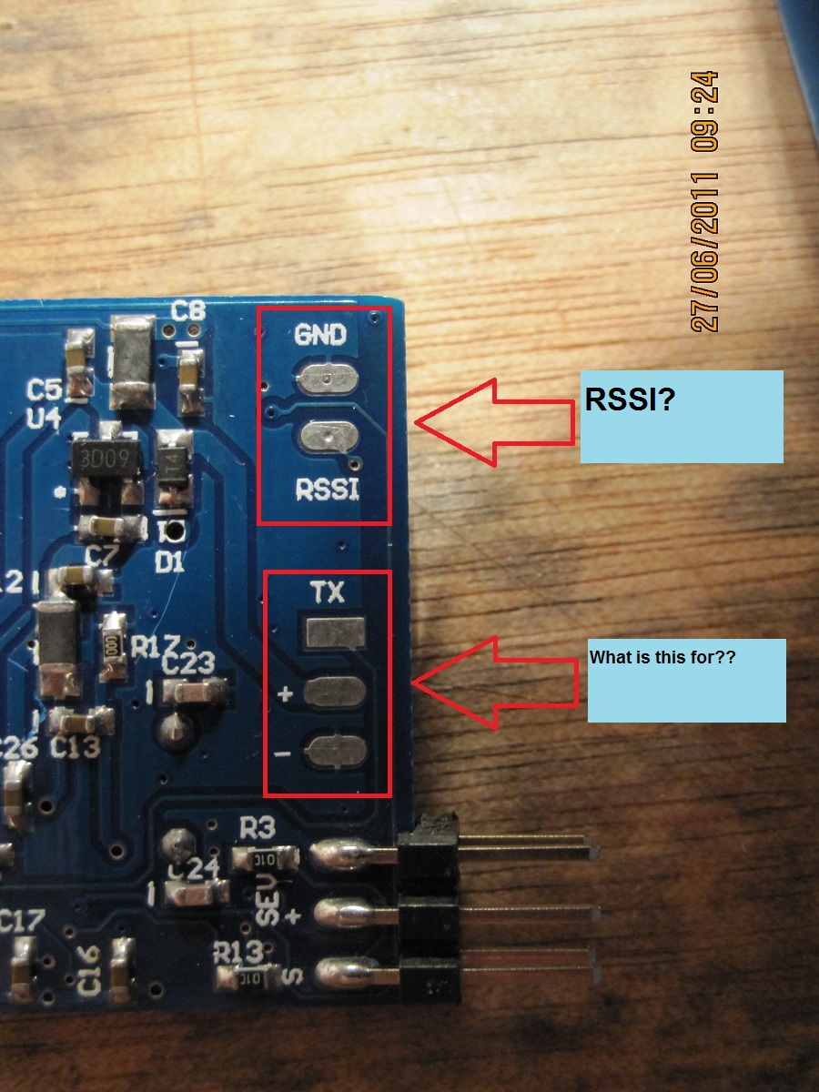

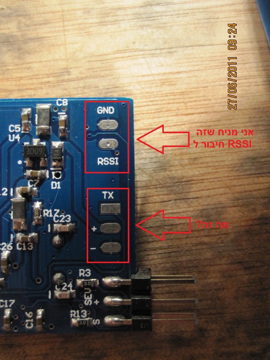

    היי,
    אם כבר יש שירשור על ה CYCLOP
    היום קיבלתי את שלי מ-hobbywireless
    ואם מישהו יכול להגיד לי בשביל מה החיבור הזה???(מצורפת תמונה)
  12. #87
    Sep 2010
    9,606
    733
    הודה 551 פעמים ב 447 הודעות
    ברירת מחדל תגובה: עזרה עם Cyclops OSD / Easy OSD
    לא כדאי שתסתכל בדוקומנטציה של המתקן ?
    תן לינק
    משהו ? ...
    ובכלל מה זה קשור לשרשור הזה ?

    ***... הלוואי והיה....אני לא מוצא שום הוראות של זה
    מצאתי הוראות של גרסא קודמת של ה CYCLOP
    אבל זה בקונפיגורציה אחרת לגמרי שם (ה-RSSI במקום אחר ואין מידע בכלל על TX)CE OSD.pdf
    זה הקובץ היחידי שמצאתי

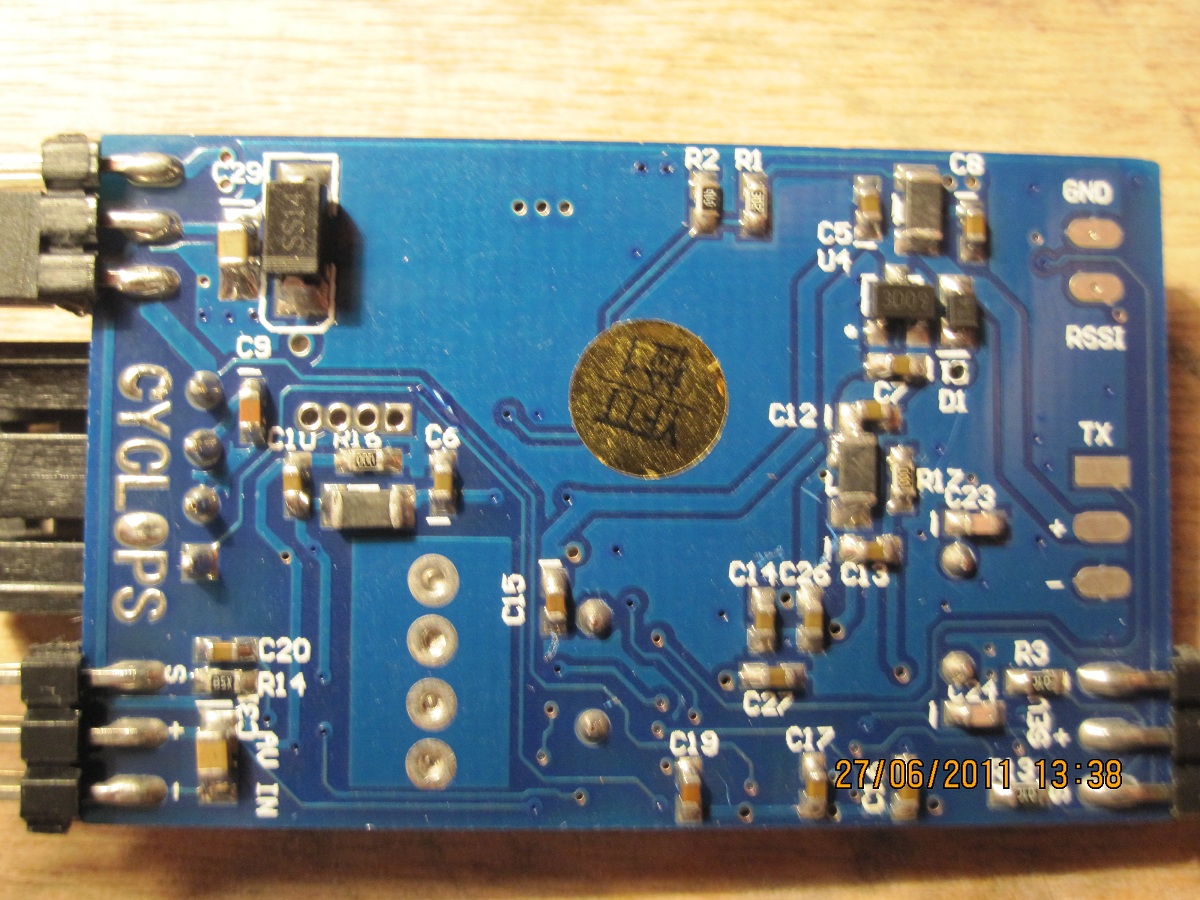

    זה OSD של סייקלופ ? זה הגרסה 1.5 ? ככה זה ניראה ?
    תן צילום של כל הלוח משני הצדדים בבקשה
  15. #90
    Mar 2011
    491
    הודה 27 פעמים ב 25 הודעות
    אוקיי...
    שלחתי את השאלה ל-HOBBYWIRELESS בתקווה שהם יוכלו לענות לי למה משמש החיבור הזה
    הנה תמונות של הלוח:
ID:	48713Click image for larger version.
ID:	48714Click image for larger version.
  16. #91
    Mar 2011
    491
    עשיתי קצת סדר:
ID:	48716Click image for larger version.
  17. #92
    Sep 2010
    9,606
    733
    ניראה שונה לגמרי
    אולי זה פורט תכנות שהם סירסו אחרי ההתקנה ?

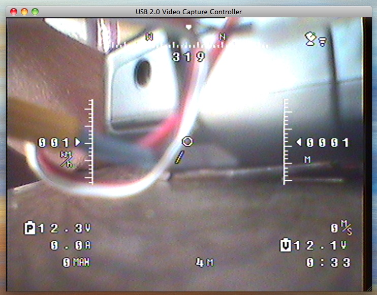

    דבר ראשון !
    זה פועל ( בנתיים ) ...
    דבר שני, זה גרסה 1.5
    דבר שלישי, זה אכן פועל קר ! זה ממש לא יאומן !
    דבר רביעי ... אין לי מושג איך / איפה אני שם את זה על המסוק
Name:	Screen shot 2011-07-10 at 7.24.56 PM.jpg‏
ID:	49480   Click image for larger version.
Name:	Screen shot 2011-07-10 at 7.24.18 PM.jpg‏
