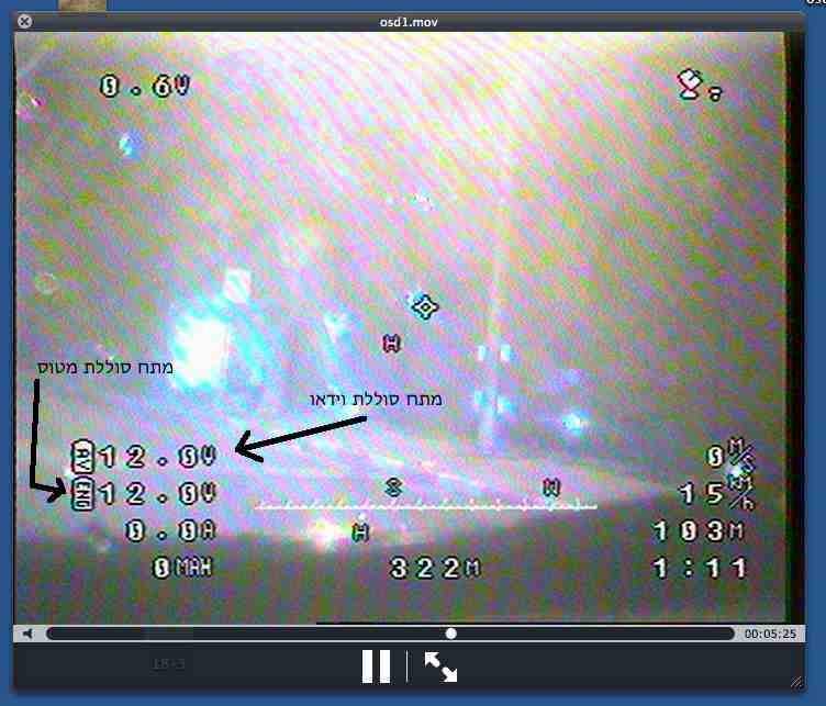

    יצאתי לסיבוב עם מוניטור, סוללה והOSD. עובד מצויין. "נעלתי" נקודה במרחב ועשיתי הקפה רגלית וראיתי איך המצפן מחזיר אותי אליה.
    עדיין לא ברור לי עניין הסוללה השניה, אם אני מחבר לכניתס הוידאו מצלמה שלא צריכה מתח, האם ביציאת הוידאו אוכל לחבר את משדר הוידאו והוא יקבל את המתח מהOSD?
    האם הOSD מציג את המתח שעובר בכניסת ויציאת הוידאו או רק את מה שנכנס לקונקטור הBAT?
    האם על מנת שהמצפן יעבוד הלוח צריך להיות אופקי?
    האם כדאי לעטוף אותו בשרינק כדי ששום דבר לא יגרום לקיצור מגעים עליו, או שהוא עלול להתחמם ועדיף שלא?
    האם משדר וידאו 900MHz 800mw ישבש את קליטת הGPS?
    ולסיום - WTF IS RSSI?

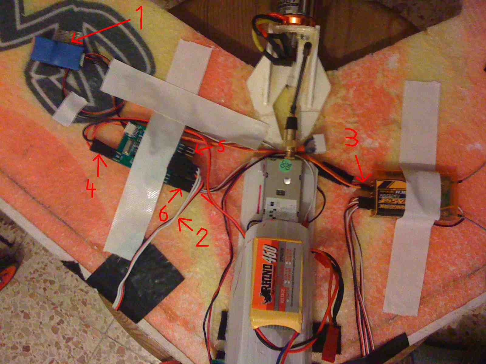

    ברירת מחדל תגובה להודעה: עזרה עם Cyclops OSD / Easy OSD
    מה זה "נעלתי" נקודה ?
    איך עושים את זה ?
    איזה מצפן יש לך ? .. לי אין מצפן, יש GPS ... והוא עם שרינק .. אני מת לדעת מה יש שם אבל לא פותח
    1. GPS
    2. הכבל של מד זרם ( מודד כמה זרם צרכתי וכמה זרם נישאר בסוללה )
    3. חיבור למקלט ( רק נותן להעלים את המידע מהמסך - לא יודע למה צריך את זה )
    4. החיבור של המקלט ( תחתון ) ושני חוטים שחור/אדום - חיבור מתג ריסט ( שגם מחליף מערכים איפריליים / מערביים )
    5. חיבור מתח ישיר ( לא מחובר אצלי ולמטה הג'מפר שאומר לקחת מתח סוללת מטוס וגם מתח סוללת וידאו בניפרד )
    6. חיבור הוידאו ניכנס ויוצא
    בתמונה שצרפתי - רואים שמתח שתי הסוללות זהה, זה רק בגלל ששתיהם מלאות, עכשיו זה שונה

    גיא יא מסטול יש לנו אותו OSD והוא כולל מצפן. תסתכל בתחתית התצוגה ותראה.
    הנקודה שנעלתי היא לחיצה על כפתור הRESET ואיפוס כל הנתונים של הגובה והמרחק, ובאותו הרגע הוא מתחיל למדוד מהנקודה הזו, להלן: "הבית".

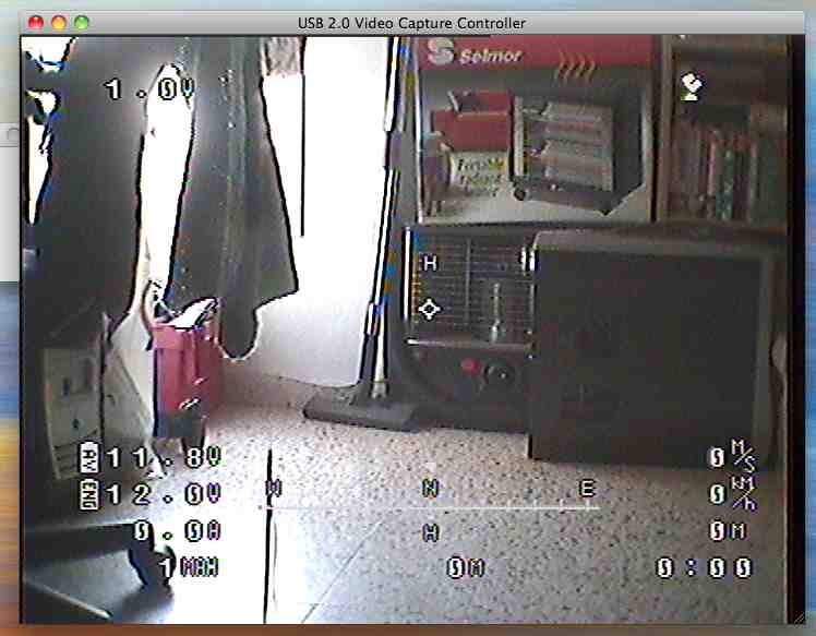

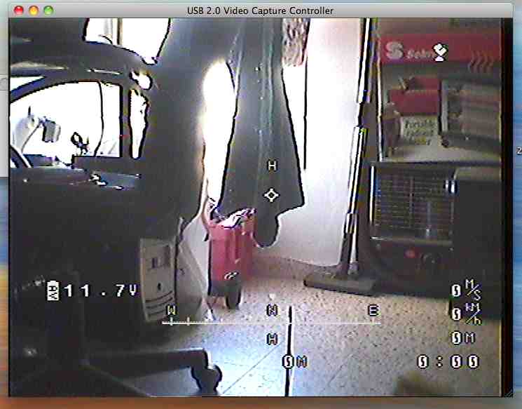

    יוראי, כן. כל חברה מחליטה על מה שבא לה ... ה osd יודע להתמודד עד 3 וולט.
    לבקשת זיגי ואייל, בדקתי את המערכת אצלי שוב.
    שתי תמונות מצורפות, אחד עם שתי סוללות, אחת לוידאו/ osd/ משדר וידאו והשניה לבקר זרם של ה osd שמחובר כמובן ולמקלט / בקר מנוע של הטיסן / סרבואים
    הג'מפר כמובן נימצא על 1+2 ולא מחובר מתח ישיר לבורד של osd
    כמו שאפשר לראות בצילום מאתמול.
