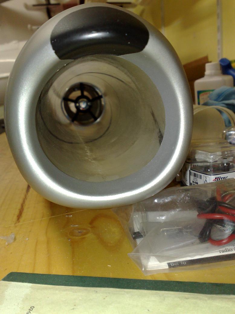

    הכונס שייצרתי מוכן ומחוזק בקרבון (על מנת שלא יקרוס פנימה בעת יניקת האויר), וכמו כן תושבות המניפה הותקנו והמניפה כעת יושבת במקומה.

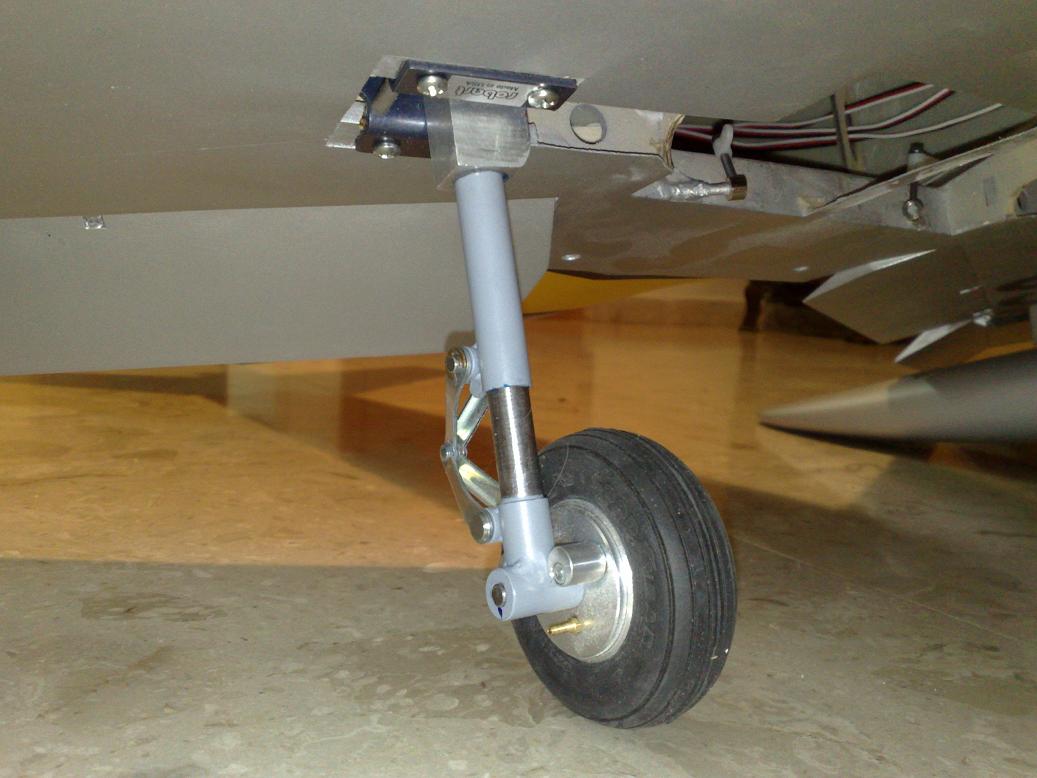

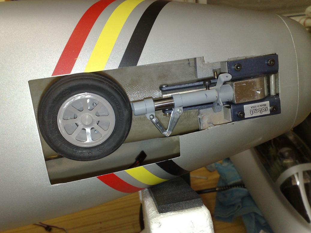

    תחילת עבודה על כן הנסע הקדמי.
    ניתן לראות שהסטראט של רובארט עבר קיצור מסיבי באורכו.
    כמו כן, כן הנסע הולך להיות ROTATING (מסתובב) כמו במטוס האמיתי - השינוי מכן נסע רגיל למסתובב הוא לא כל כך מסובך.
    קצת תמונות.

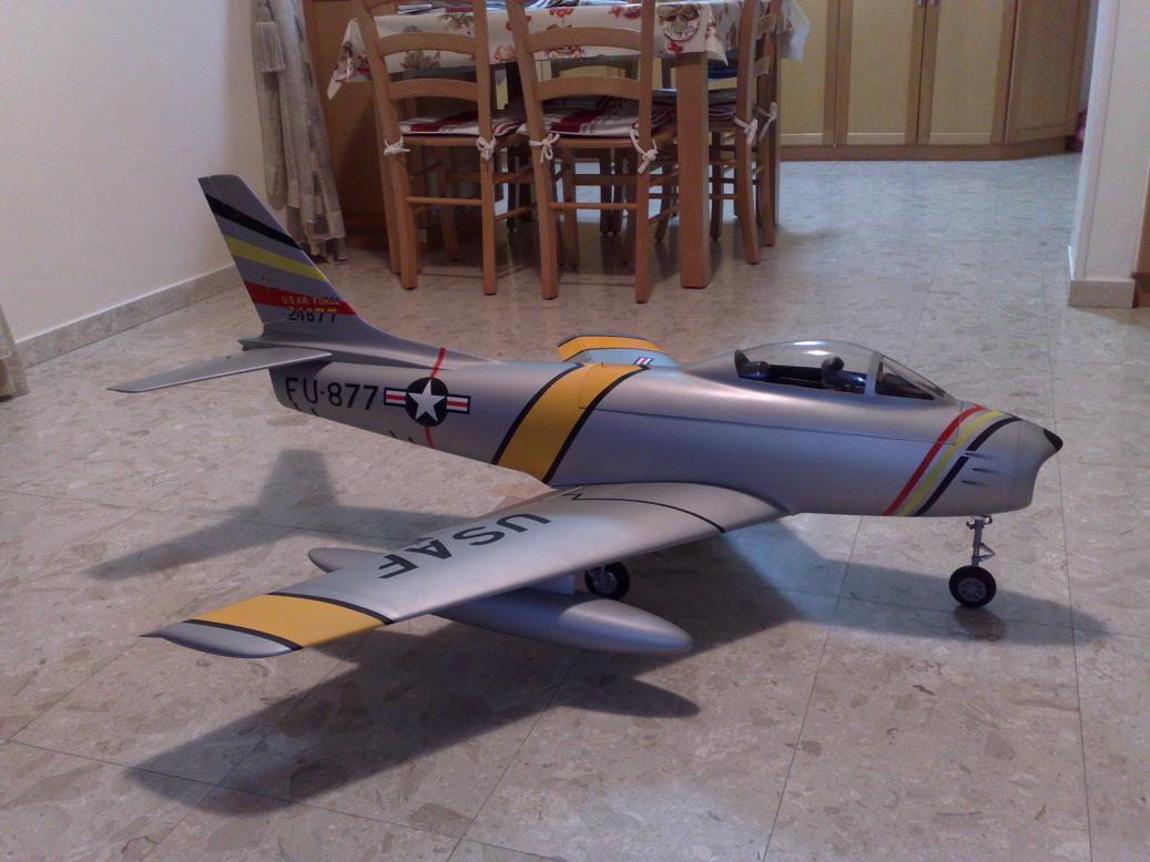

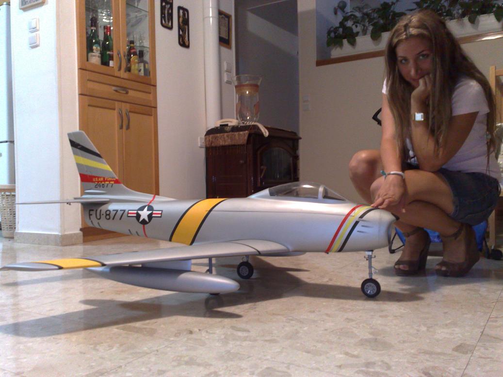

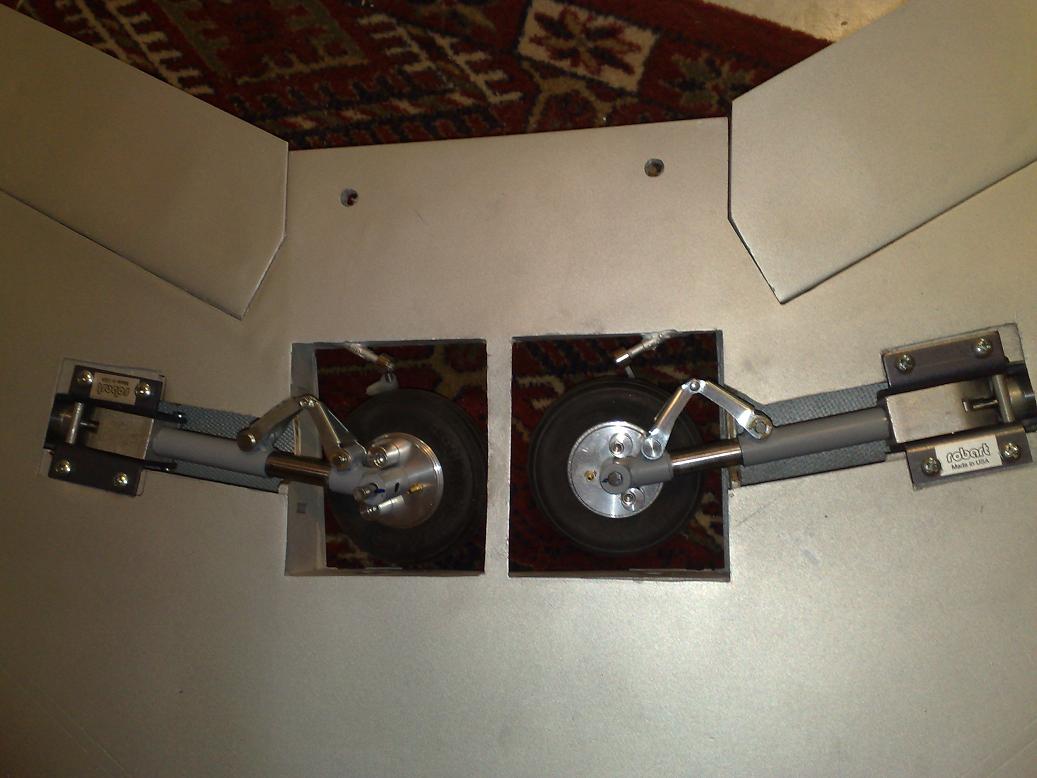

    סיימתי למתקן את כני הנסע הראשיים. גם כאן לא היה קל והדבר דרש הרבה הנדסה לבד.
    גורם לי להודות על הסטים המוכנים שבאים בטיסני הסילון הגדולים זה בטוח !
    קצת תמונות מצורפות, ולפני שתשאלו הבחורה החביבה היא לא שלי, היא לא למכירה וגם לא מגיעה עם המטוס שקונים אותו חדש.

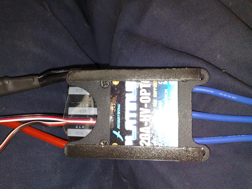

    ברירת מחדל תגובה להודעה: פרויקט חדש ומגניב - F-86 Sabre סילוני מוסב לחשמלי ממש כאן בארץ הקודש

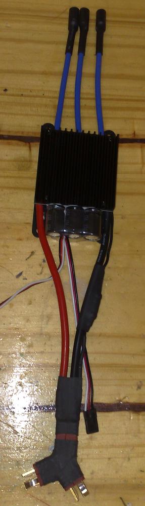

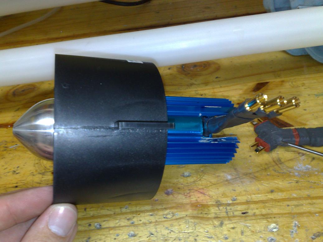

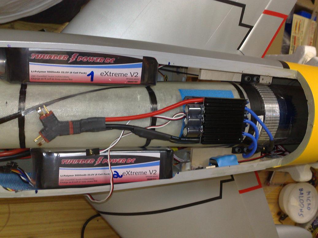

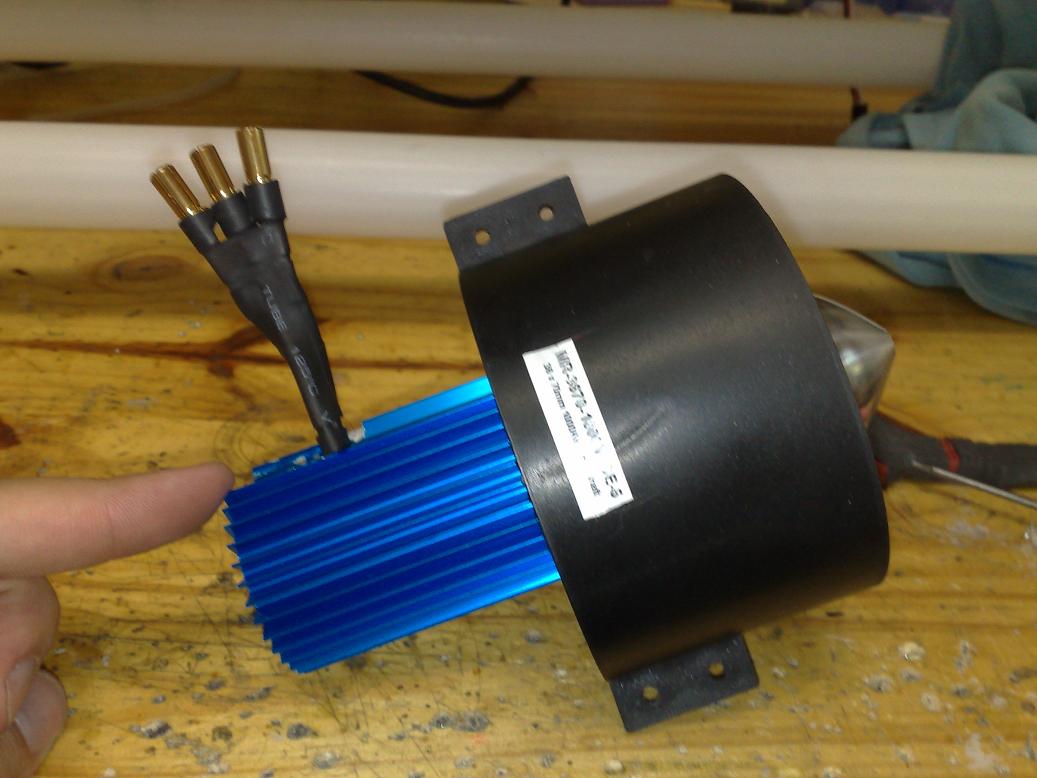

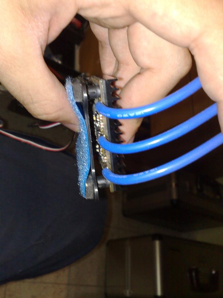

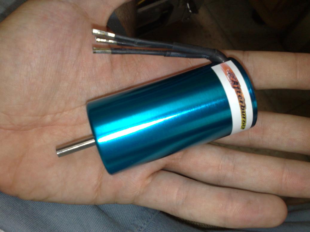

    היום סיימתי את כני הנסע הראשיים ואת התקנת הסרבו עם השסתום של כני הנסע במרכז הכנף, וכמו כן קיבלתי את המנוע Medusa 036-070-1000V2SE-5 וכן את הבקר Hobbywing 120A-HV והלחמתי אותם (בין המנוע לבקר בננות 5.5 מ"מ מבית מדוזה ובין הסוללות לבדקר בחרתי ב-DEANS קונקטור).
    להלן מספר תמונות וכן סרטון של כני הנסע (שימו לב שמותקנים מאיטי זרימת לחץ אויר על קוי האויר של הגלגלים על מנת שיתקפלו \ יתפחו לאט - בדומה מאוד למטוס האמיתי):

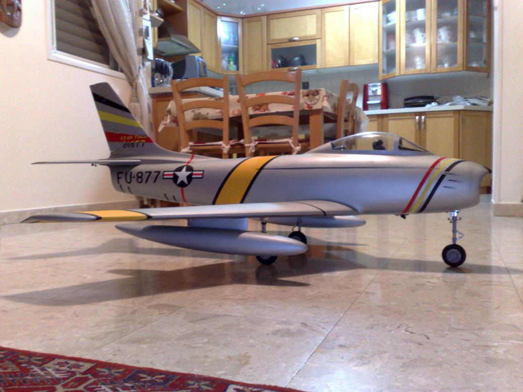

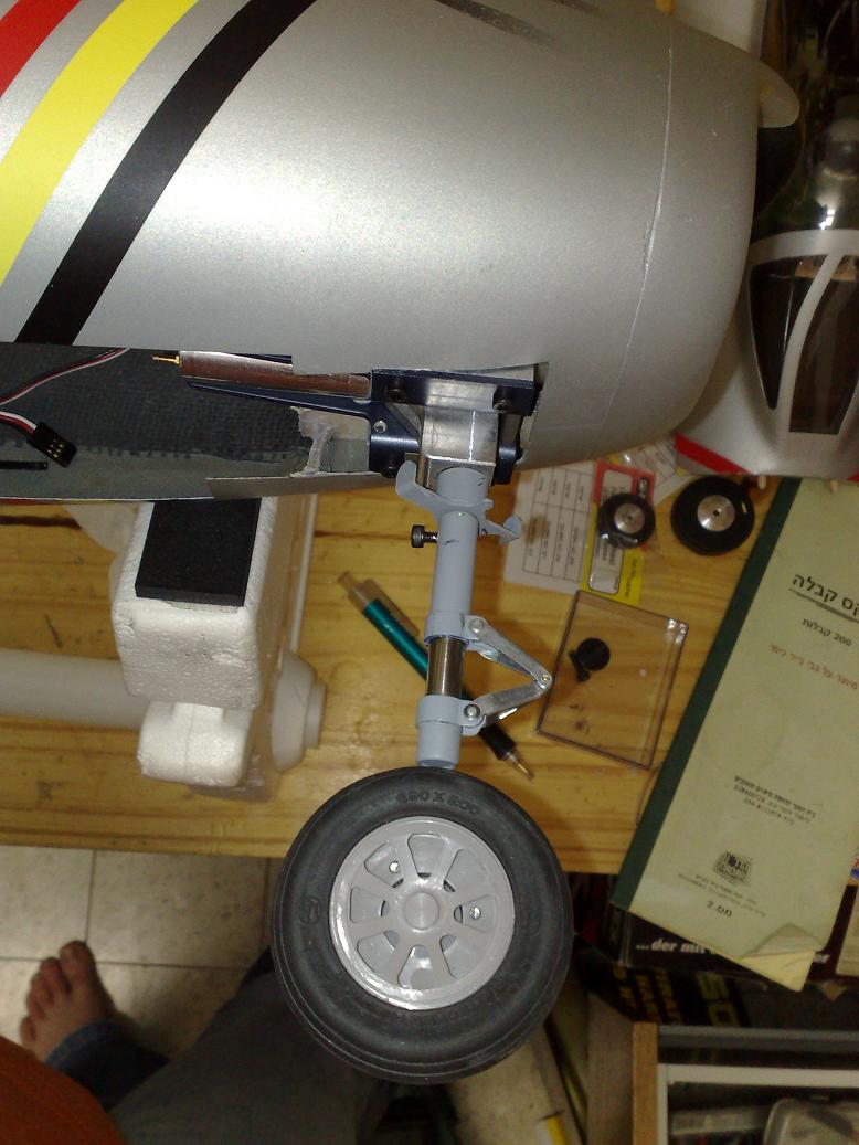

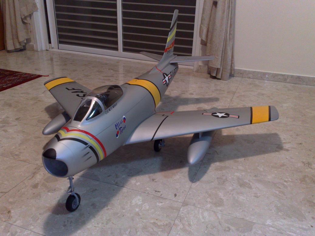

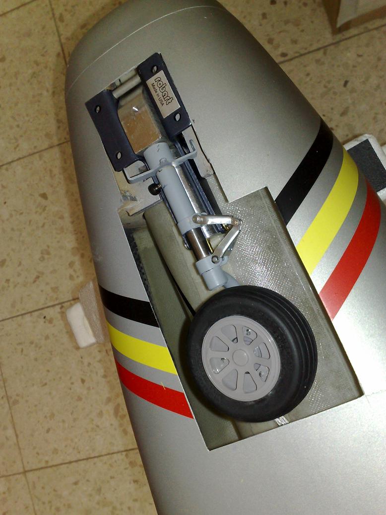

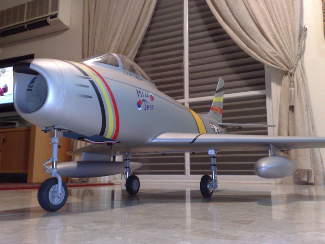

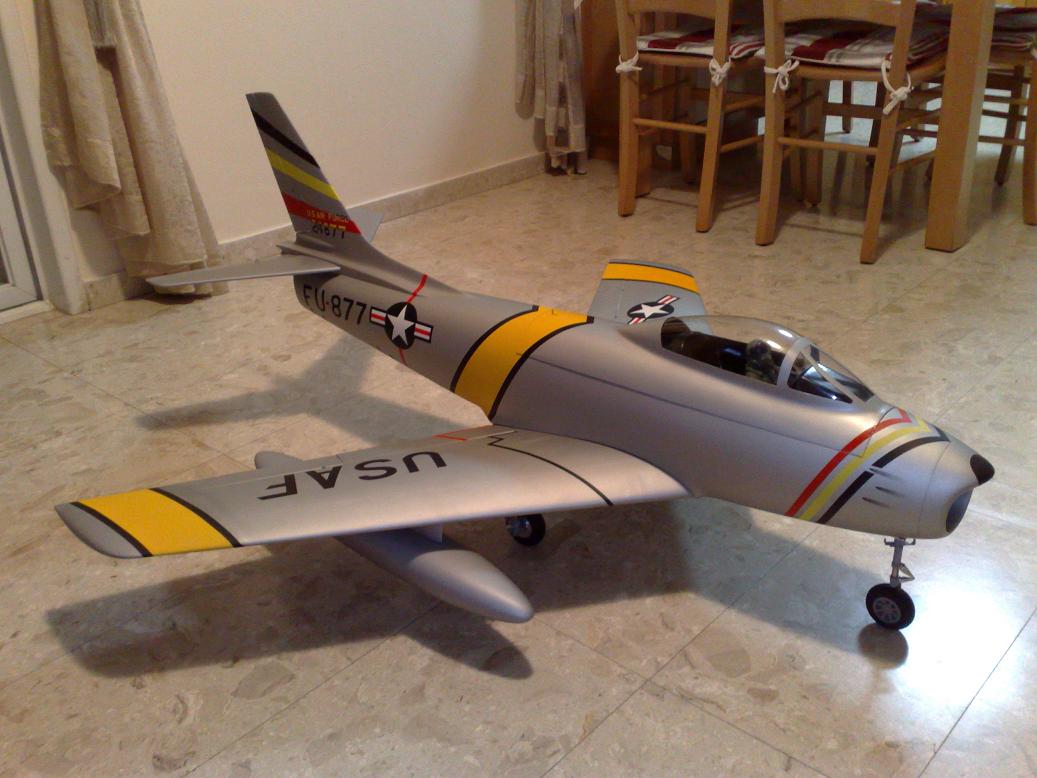

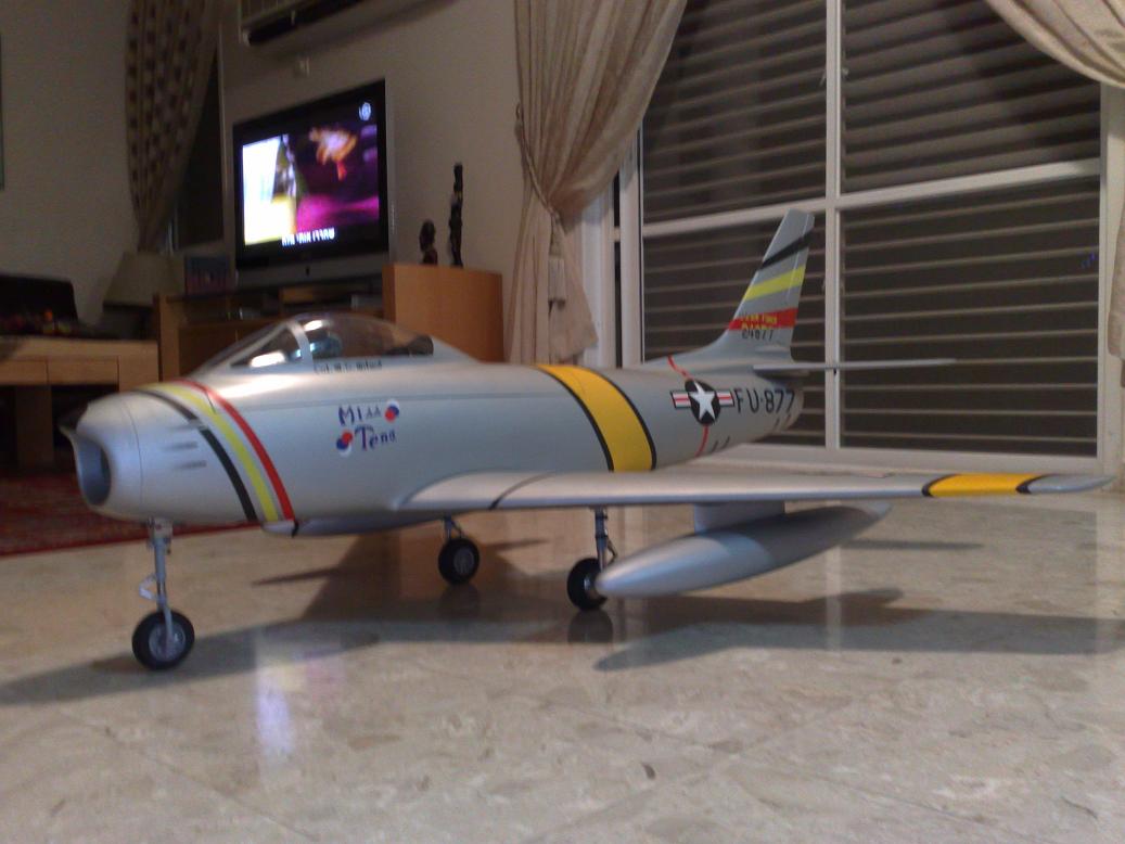

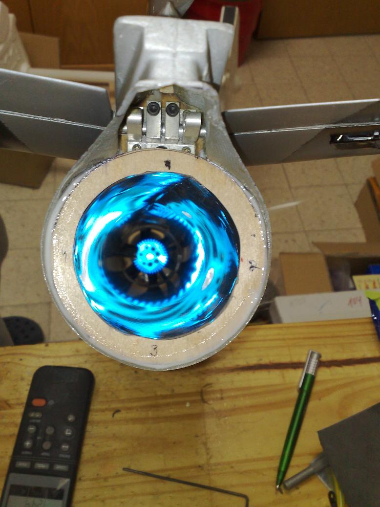

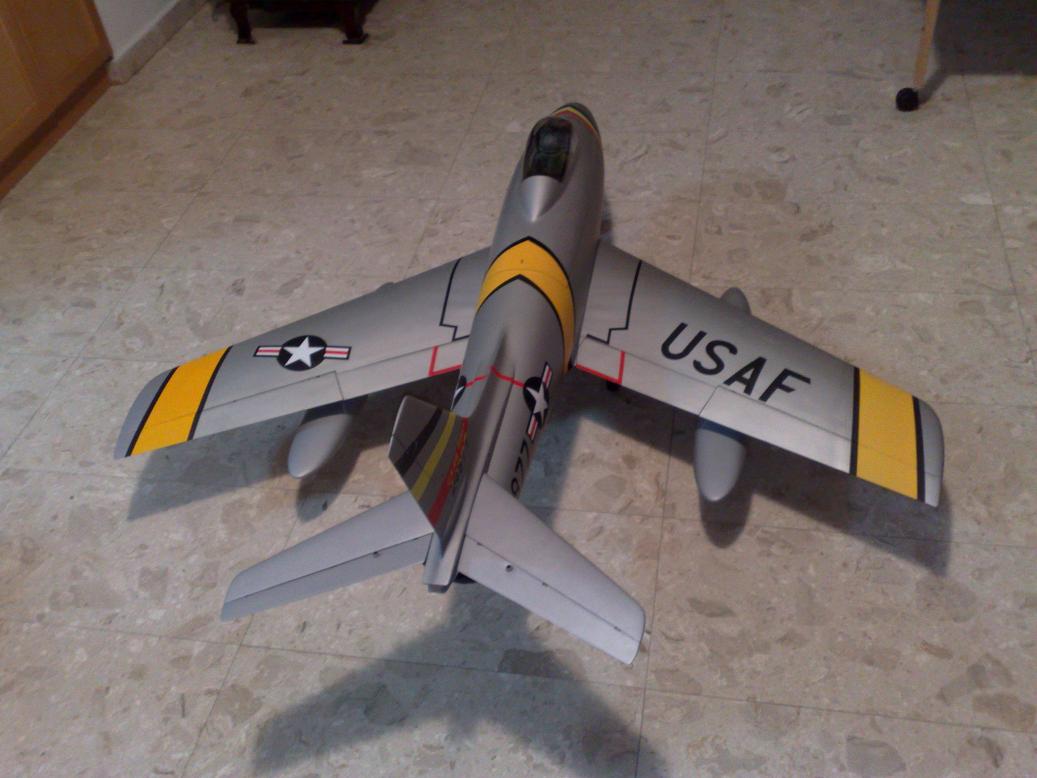

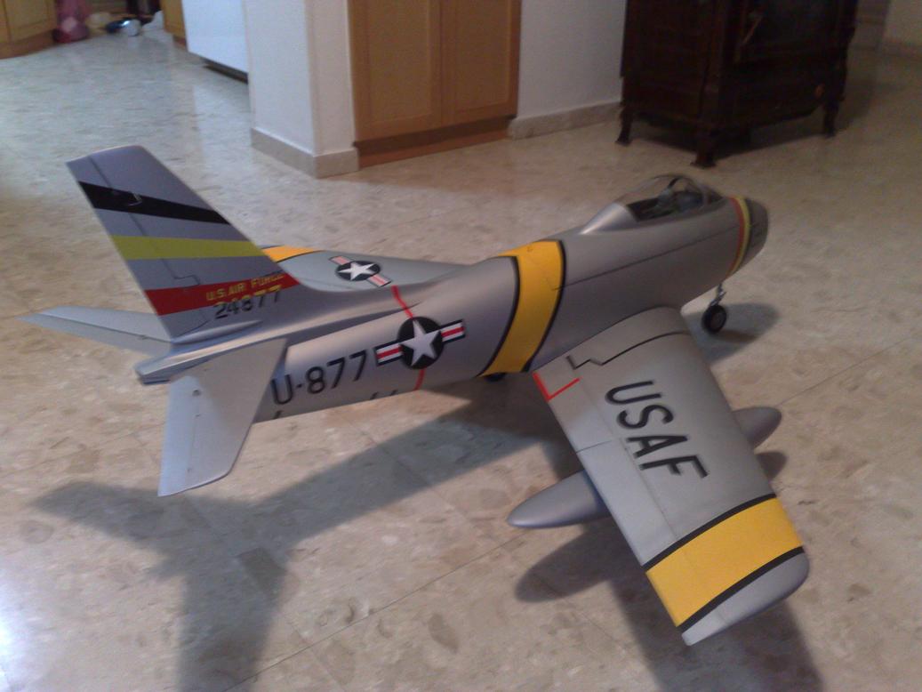

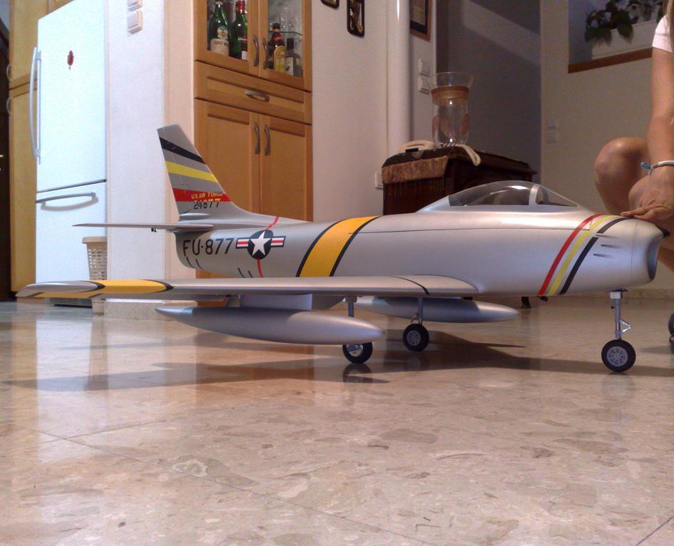

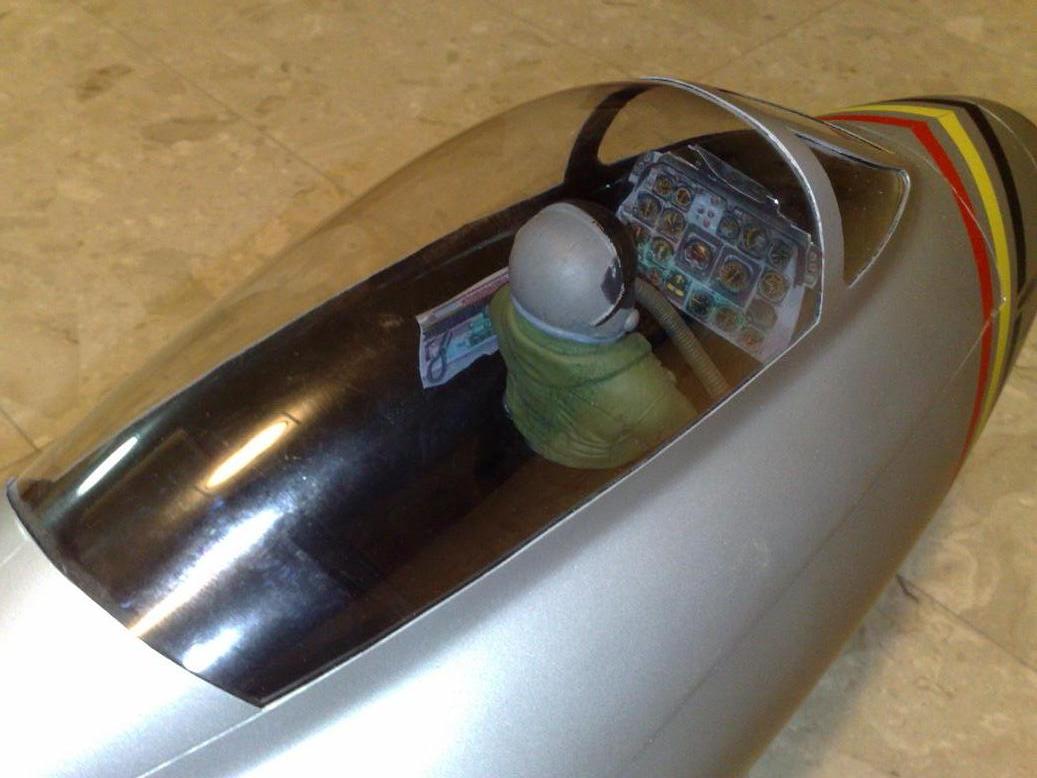

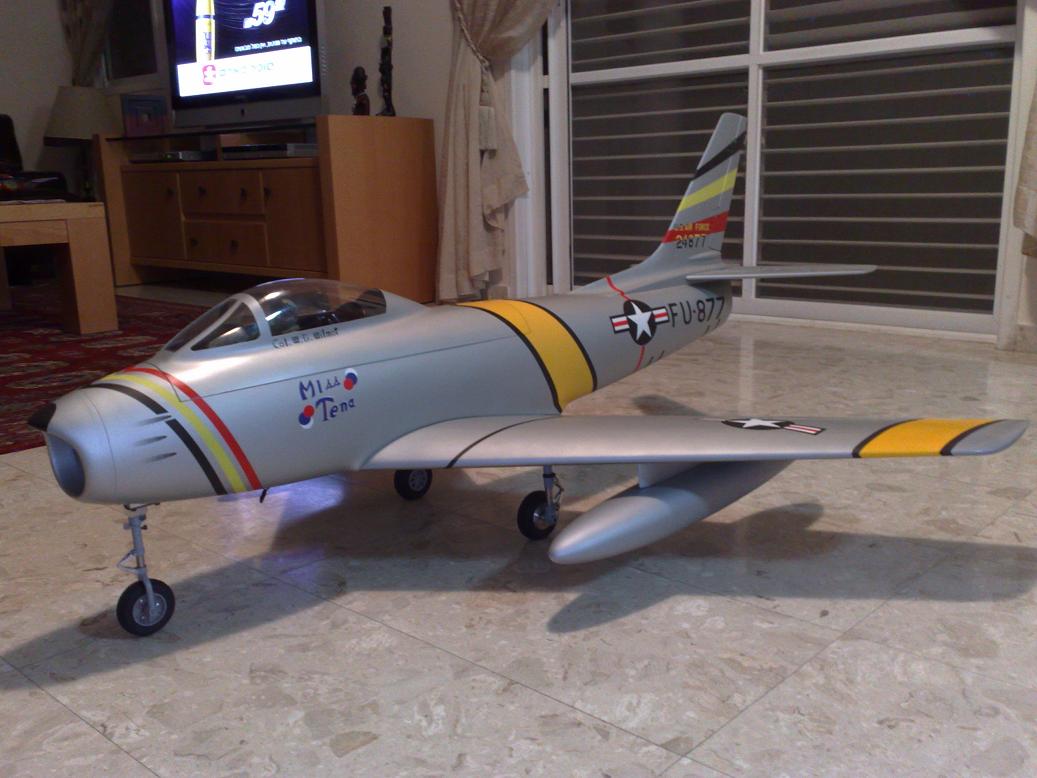

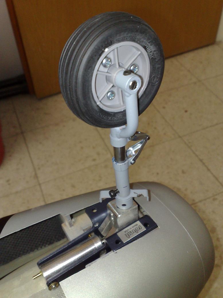

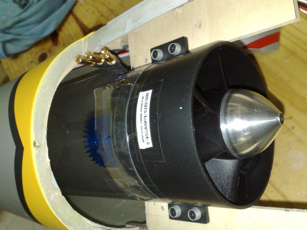

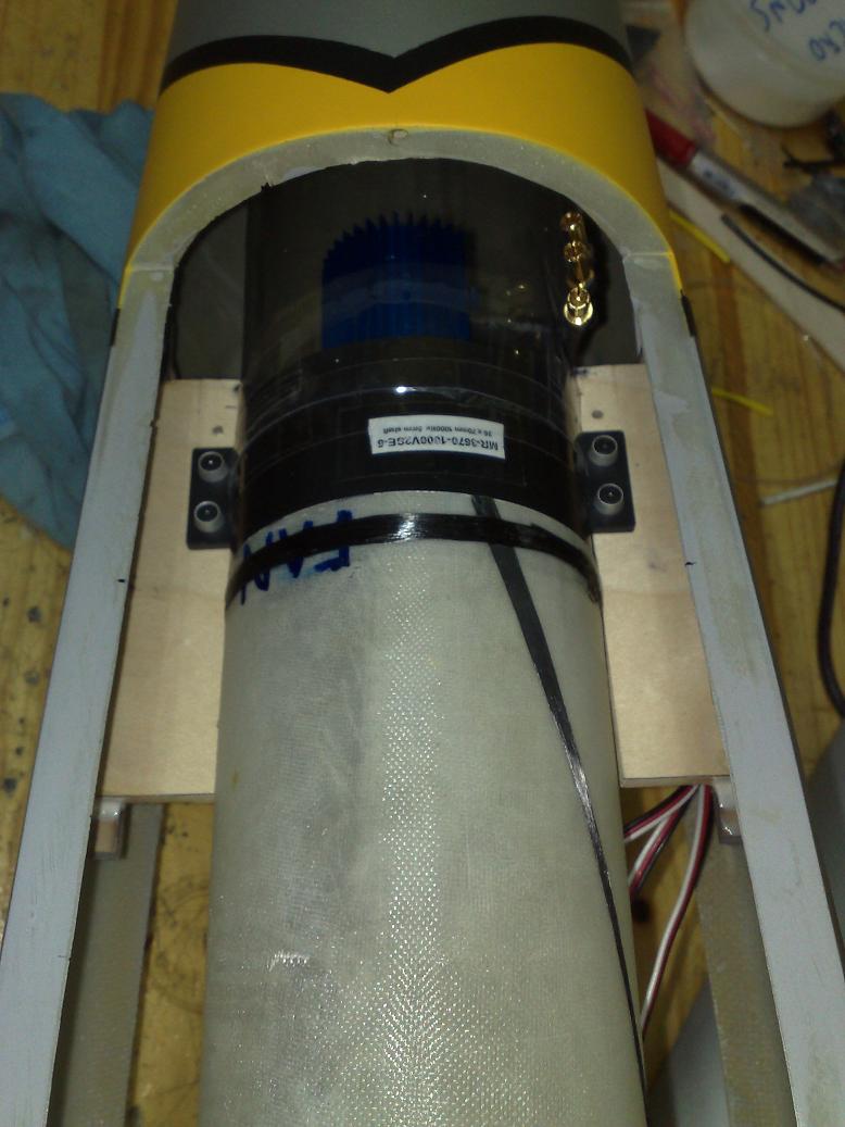

    בעזרתו האדיבה של שמוליק החרט - יוצרו ספייסרים וכן הנסע הקדמי יושב במקומו, והיא כעת יושבת על רגליה בצורה איתנה בפעם הראשונה
    כמו כן, הזזתי את המניפה קדימה (וקיצרתי את הכונס בהתאם) ע"מ שיהיה יותר נוח להרכיבה, וחיזקתי את הכונס בעוד קרבון לעצת חברינו ב-RCGROUPS. להלן מספר תמונות.
    תא הטייס יוצא ע"י ידידי צביקה והוא עשוי מהדפסה של תא טייס אמיתי של F86 !

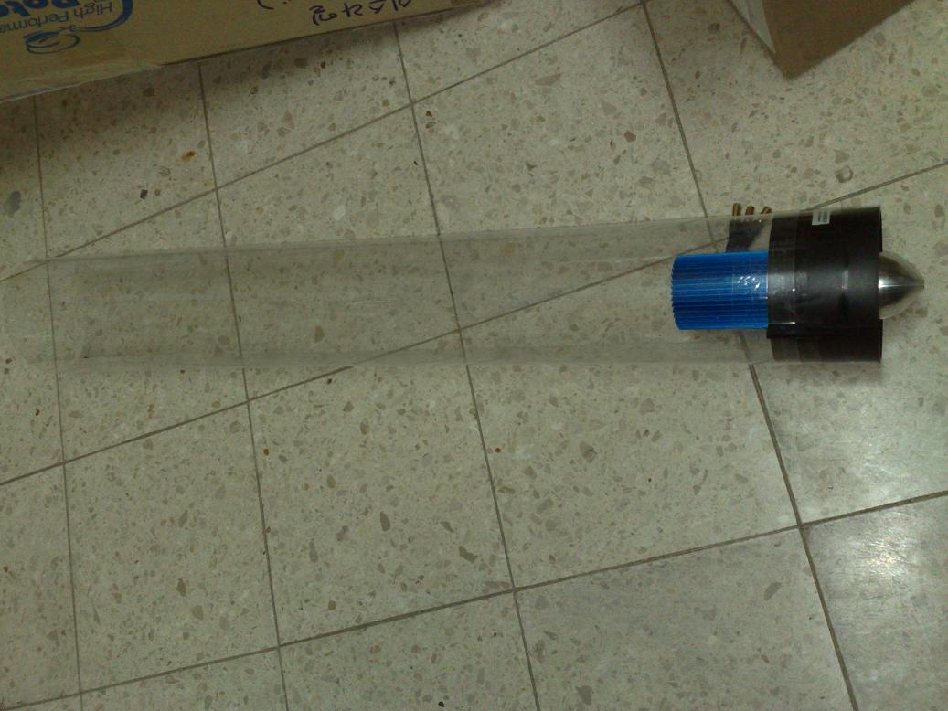

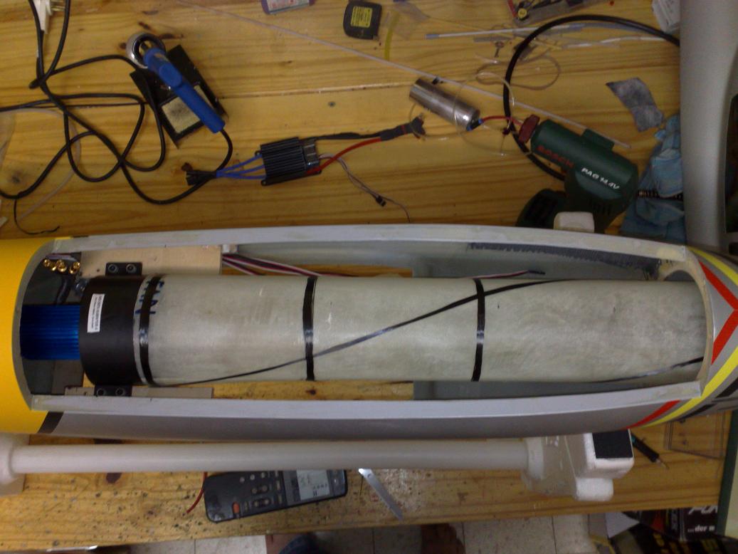

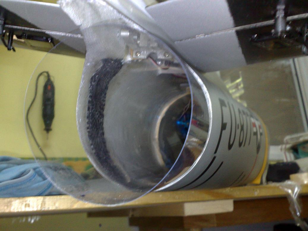

    שלום חברים,

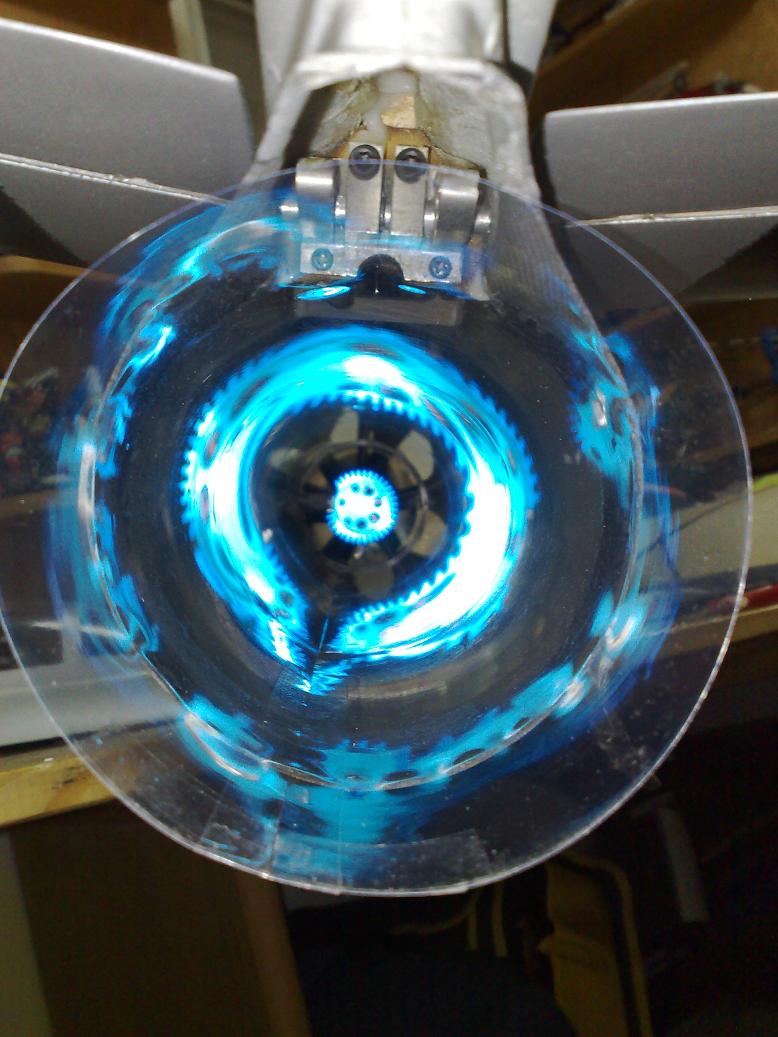

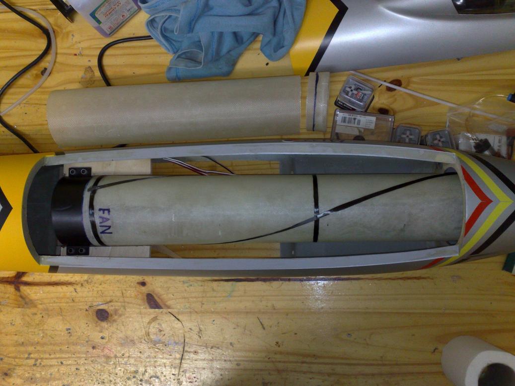

    לאחר שעייפתי מנושא ה-MYLAR החלטתי לייצר צינור פליטה משקף. קניתי באופיס דיפו (גנבים!) חבילת שקפים ומסתבר ש-3 שקפים A4 מחוברים יחדיו בסלוטייפ יצרו צינור בדיוק מתאים באורך וכן בהיקף.
    להלן התמונות.
    במקביל אני מבצע CYCLES (מחזורי טעינה-פריקה) ראשונים לסוללות (טנדר פאוור 6 תאים 5000 מילי 25C) - סוללה אחת כבר מוכנה לפעולה והשניה באמצע התהליך שצפוי להיגמר תוך יומיים-שלושה.
    טיסת המבחן מתחילה להיראות באופק !!

  13. #88
    היישוב רעות
    3,090
    הודה 37 פעמים ב 28 הודעות

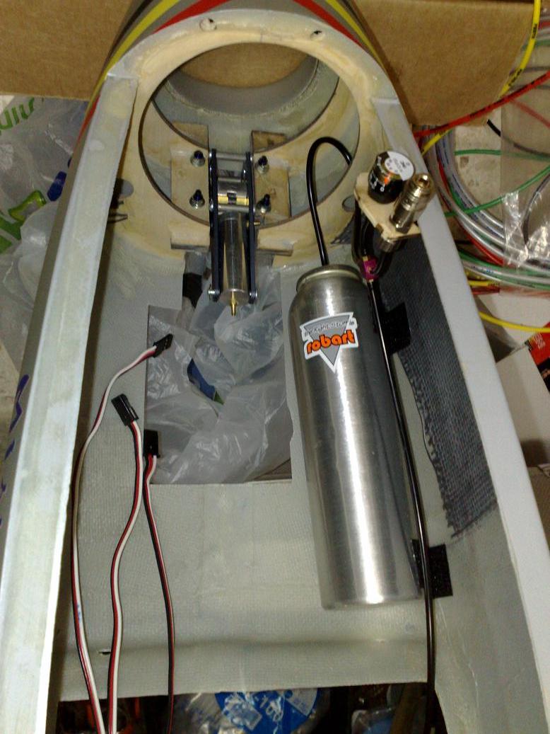

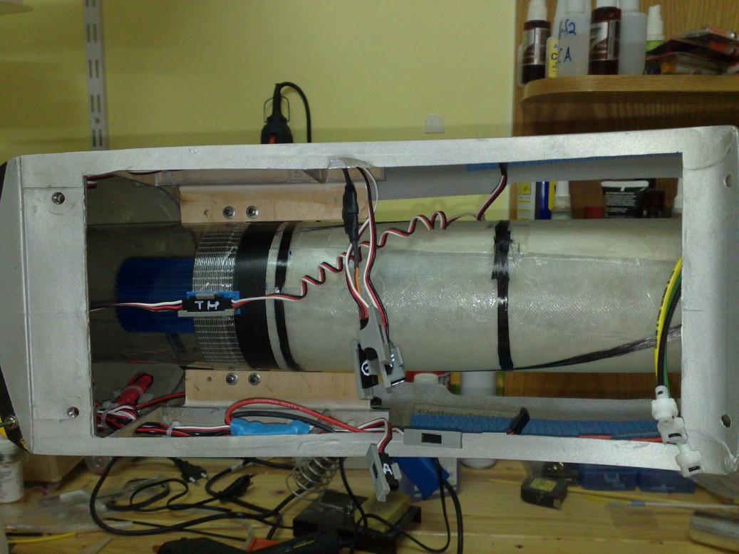

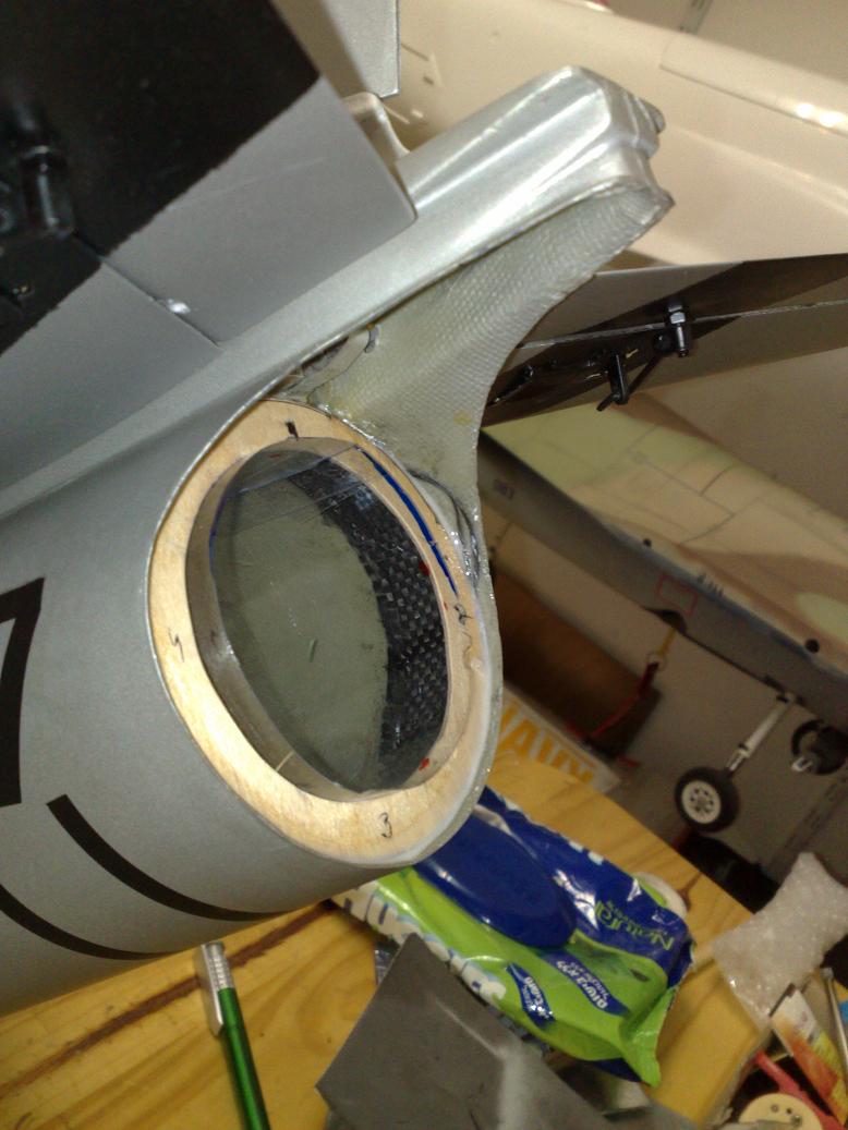

    התברר לי שקוטר החלק האוחרי של צינור הפליטה שהכנתי לא היה מתאים , אז נאלצתי לבנות צינור פליטה חדש עם פליטה בקוטר 70 מ"מ, וכמובן לייצר טבעת עץ מתאמת בחלק האחורי של הגוף. להלן התמונות.
    כמו כן מיקמתי את מיכל האויר של ROBART, וכן את פיית המילוי של FESTO ואת שעון הלחץ של SMC.

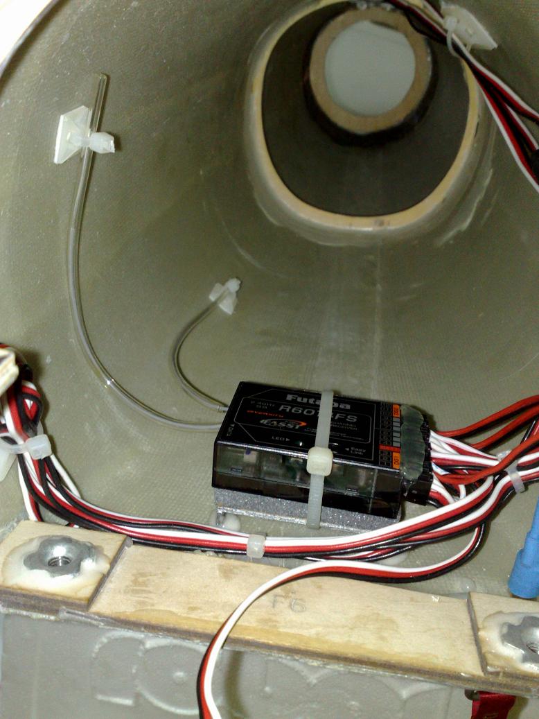

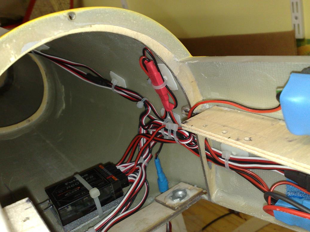

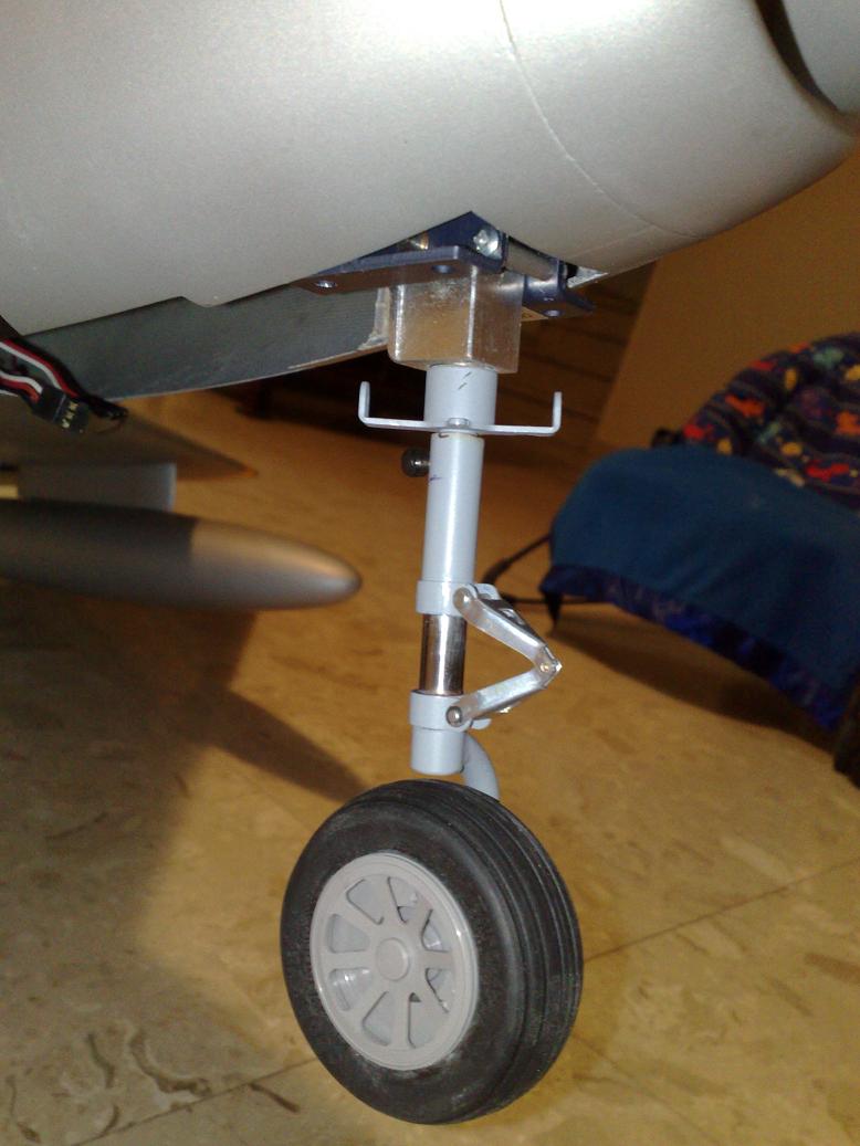

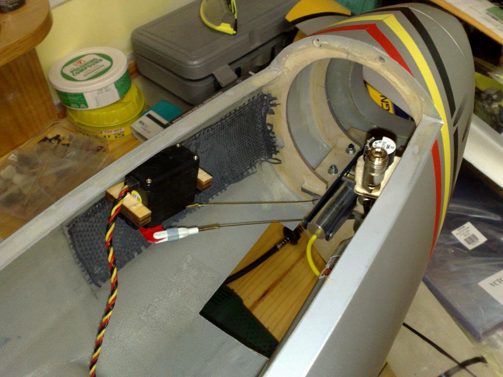

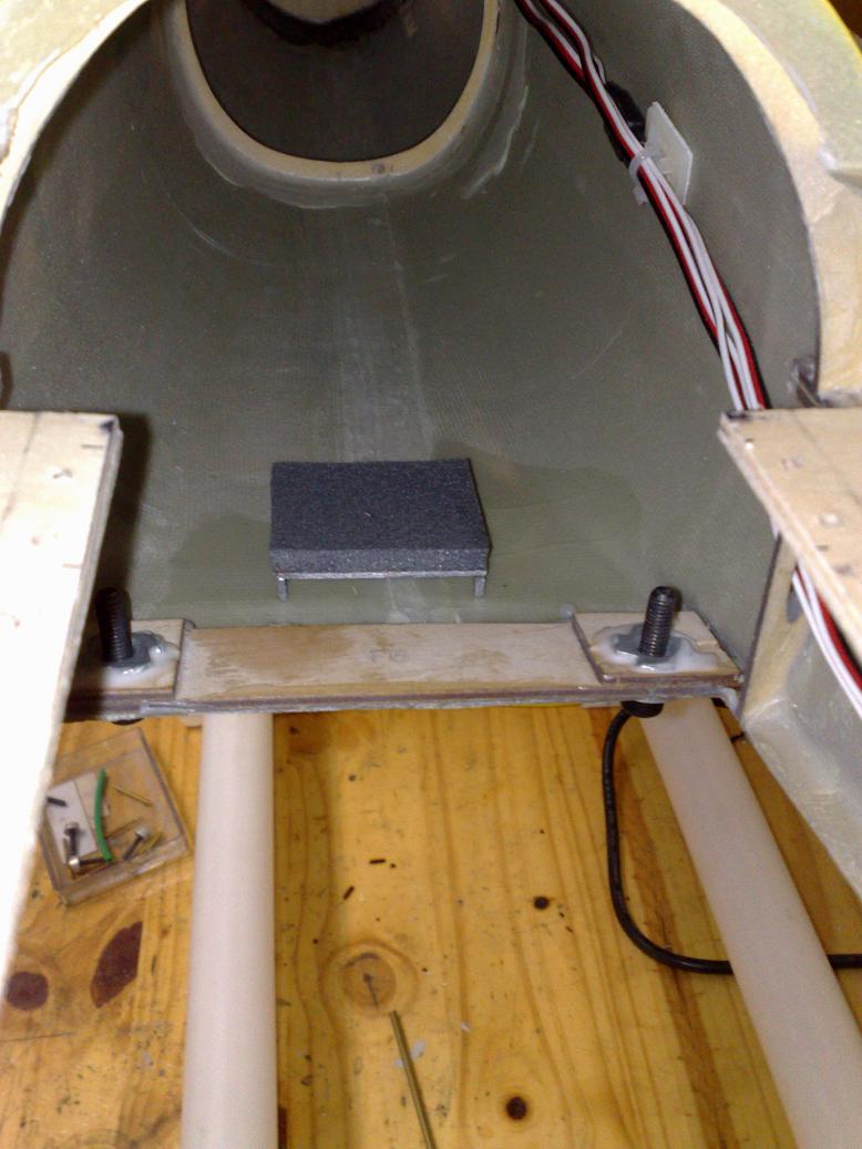

    שלום חברים,

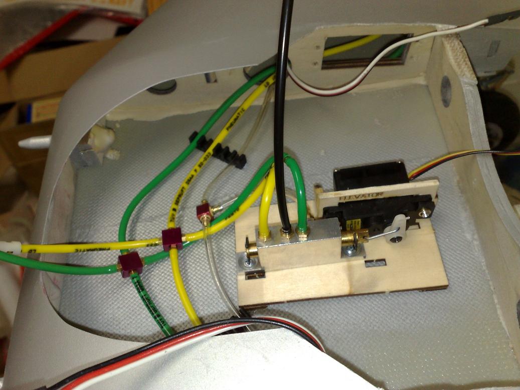

    סוף סוף סיימתי להנדס את ההיגוי של כן הנסע הקדמי - משימה לא פשוטה היות וכן הנסע מסתובב בעת קיפולו והחוטים מפריעים לקיפול תקין. והרי התמונה לפניכם.

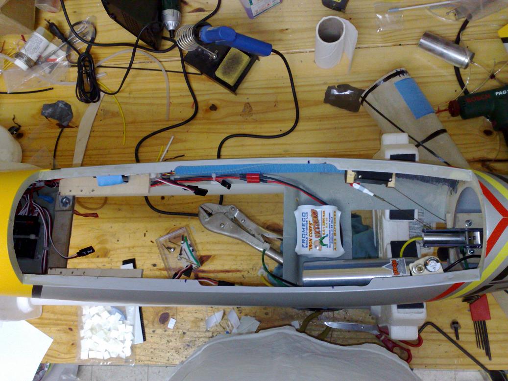

    כמו כן - החלק עם הספוג הוא המגש שעליו ישב המקלט מאחורי המניפה בתחתית הגוף - הרבה מקום ספייר יש שם.
    להלן סרטון של בדיקת כני הנסע לאחר חיבור הקדמי ומערכת ההיגוי שלו. אני חושב שהמערכת עובדת בצורה מאוד מאוד יפה וסקיילית !

    להלן סט אחרון של תמונות מההתקנות לפני טיסת המבחן.
    אחלו לי הצלחה !
Name:	f86 a123 pack installed.jpg‏
ID:	11996   Click image for larger version.
Name:	f86 esc DST.jpg‏
ID:	11997   Click image for larger version.
Name:	f86 esc mounted.jpg‏
ID:	11998   Click image for larger version.
Name:	f86 esc velcro.jpg‏
ID:	11999   Click image for larger version.
Name:	f86 rtf bottom.jpg‏
Name:	f86 rx antennas.jpg‏
ID:	12001   Click image for larger version.
Name:	f86 rx wiring.jpg‏
    ליאור זהבי
    www.youtube.com/i3dm
