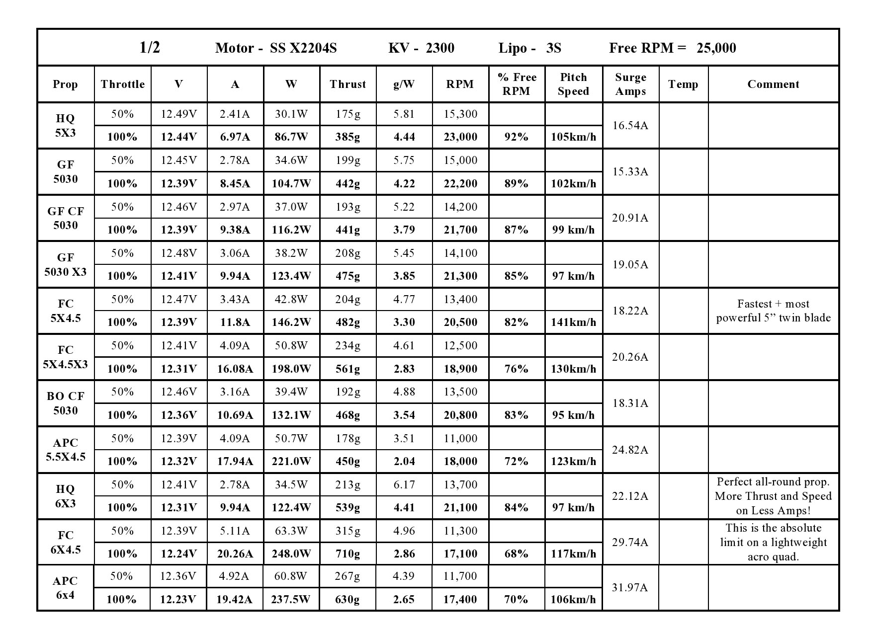

    לפי הטבלה, הפרופים HQ 6x3 הכי טובים למנועים הללו:

    אז מזל שעוד לא הזמנתי את ה xhover, כי הם עובדים עכשיו על זרועות יותר ארוכות שיתאימו ל "6
    http://www.rcgroups.com/forums/showp...&postcount=100
