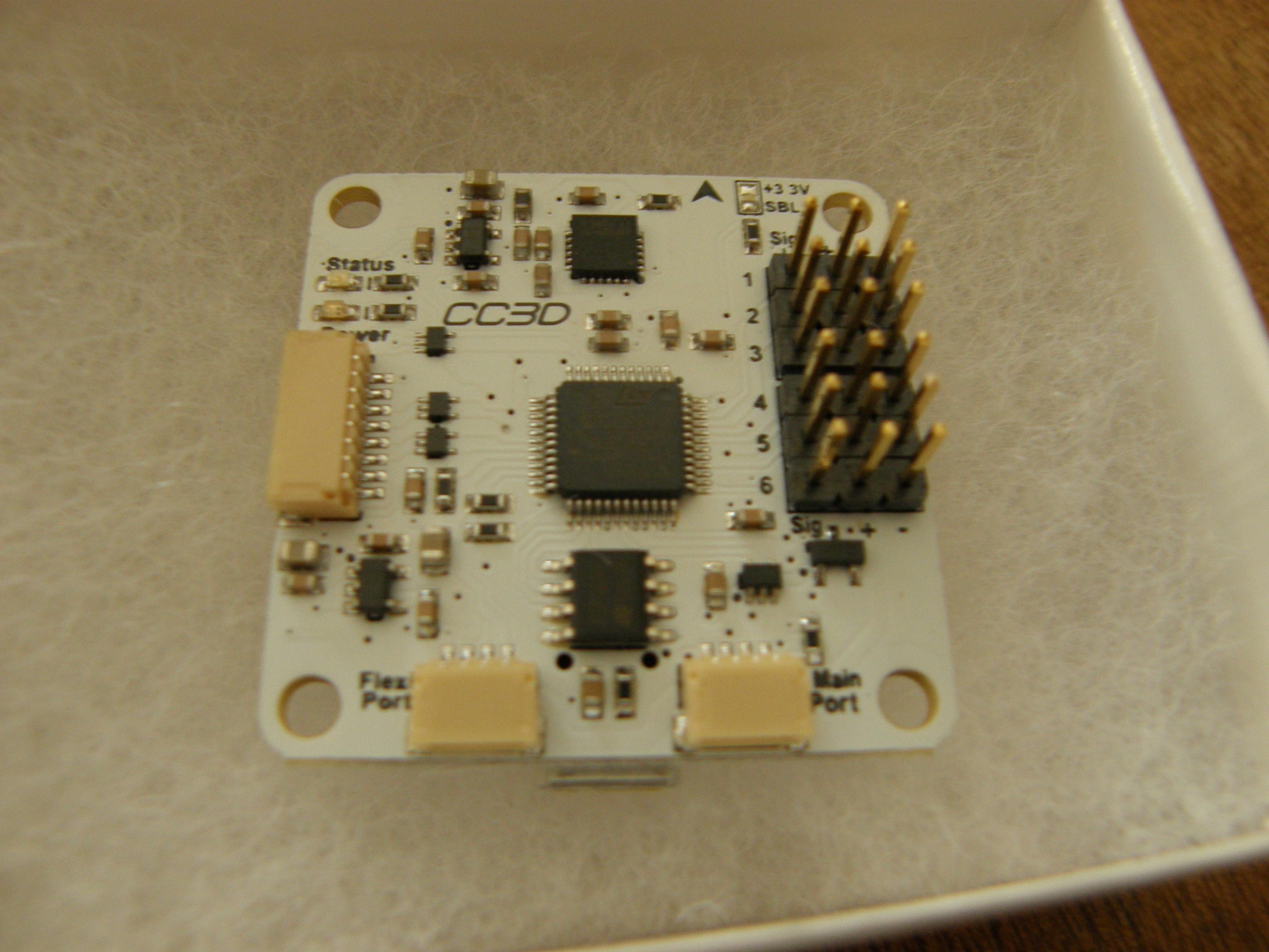

    הCC3D הגיע!!!!!
    לוח כזה חמוד קטן ולבן.

    ציטוט נכתב במקור על ידי ebay007 צפיה בהודעה
    הCC3D הגיע!!!!!
    תתחדש!!
    נו מתי טסט?

    ציטוט נכתב במקור על ידי RonEfrat צפיה בהודעה
    תתחדש!!
    נו מתי טסט?
    אה... זה יכול להיות בקרוב וזה עלול להיות בעוד המון זמן. אם המכלולים יעבדו טוב ולא ירעדו יותר מידי אז בקרוב.

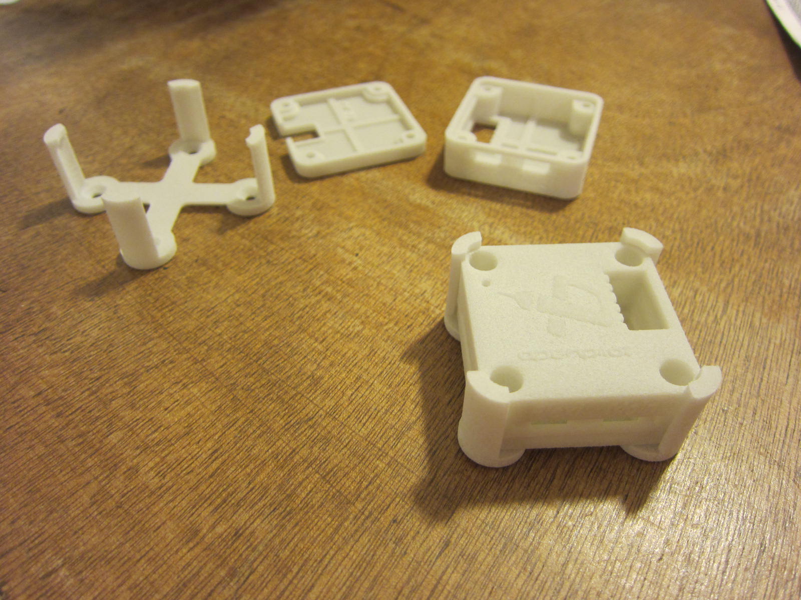

    הדפסתי מגן לCC3D כי על לוח יקר צריך לשמור.
    התכנון לא שלי אלא של משהוא מקהילת OPEN PILOT.
    מתן.

    לב השרון
    2,469
    864
    הודה 541 פעמים ב 361 הודעות
    5 הודעה/ות
    ברירת מחדל תגובה: סוף סוף, קוואד פיצ' משתנה בבנייה.
    איכות מדהימה, סחתיין

  22. #18
    Jun 2010
    SOMEWHERE IN THE צפון.
    2,909
    290
    הודה 230 פעמים ב 209 הודעות
    תודה חגי. הכיתוב קצת לא ברור אבל לא נורא.
    התקנתי את הCC3D ואפילו לא צריך לפרק שני בקרים.
    מתן.
