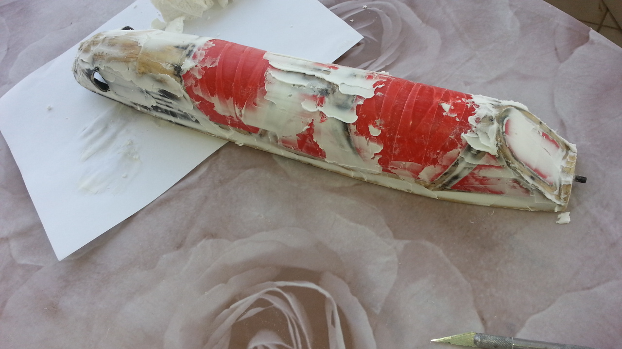

    לאחר שיוף שאריות הפיברגלאס היום בבוקר , מרחתי ONE TIME חומר קל משקל (סוג של שפכטל ).
    ולאחר יבוש של שעתיים שייפתי ושיפשפתי ולבסוף גם צבעתי את החופה ...
    האמת שאני צריך לעשות לחופה קצת פינישים(טוב נתקן לאחר הייבוש)
    הנה התמונות .

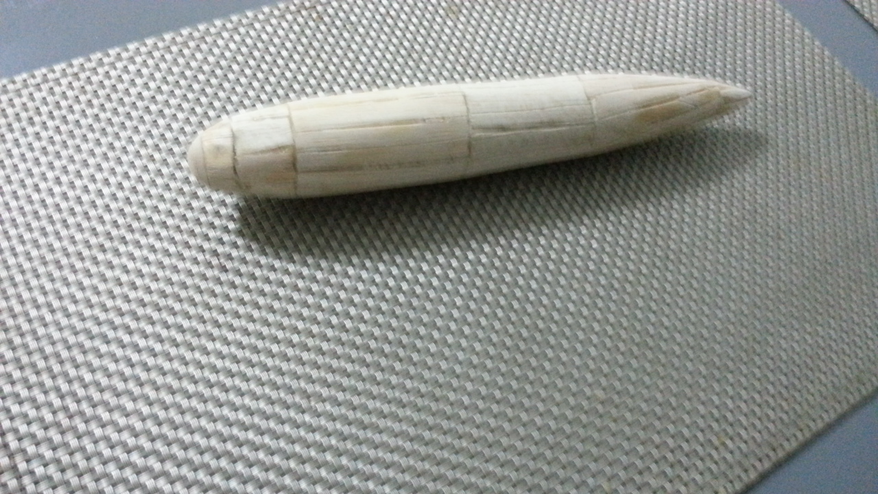

    המשך עבודה מהיום ...
    בידוניי דלק !
    אוייש אני מסיים אותו בקרוב

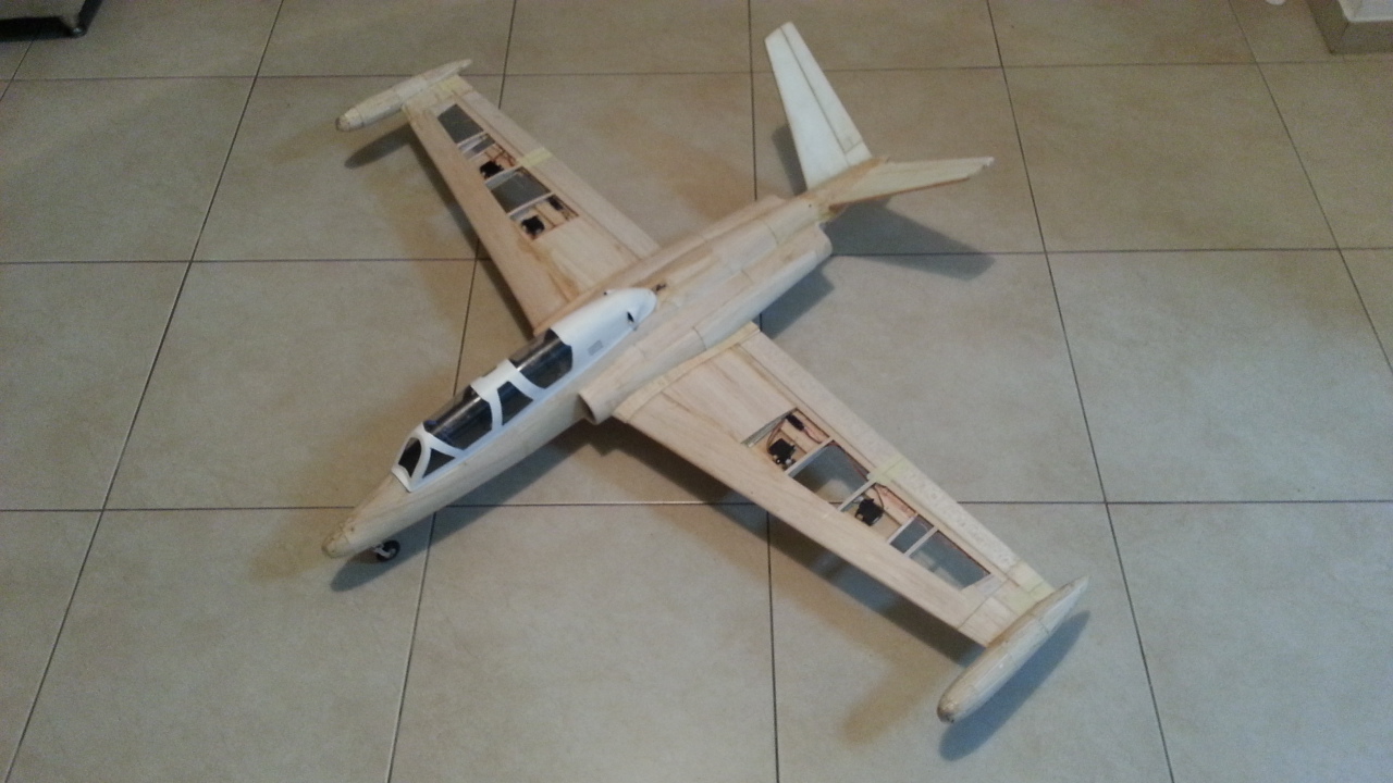

    בימים האחרונים המשכתי קצת בבניה ואתמול אף מיקמתי והדבקתי את הכנפיים
    בשלב הבא אני הולך לחווט את תאורת קצות הכנפיים (בידונים).
    מאמין שכבר בימים הקרובים אסיים את הבניה כולה
    תמונות יהיו בהמשך היום.

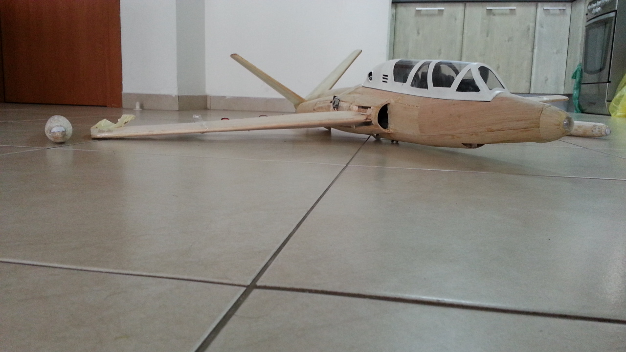

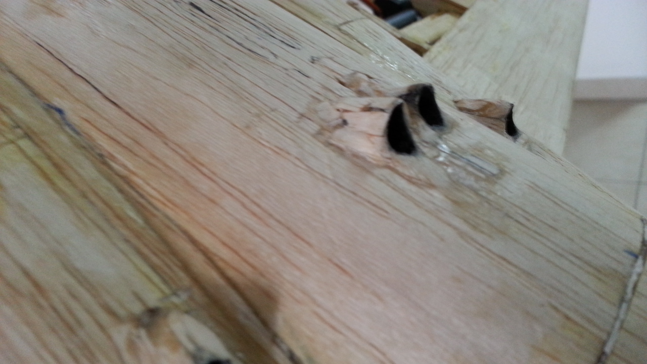

    טוב כמו שהבטחתי ...
    סיימתי עם חיווט קצות כנף (בידונים) כן !!!תהיה שם תאורה.

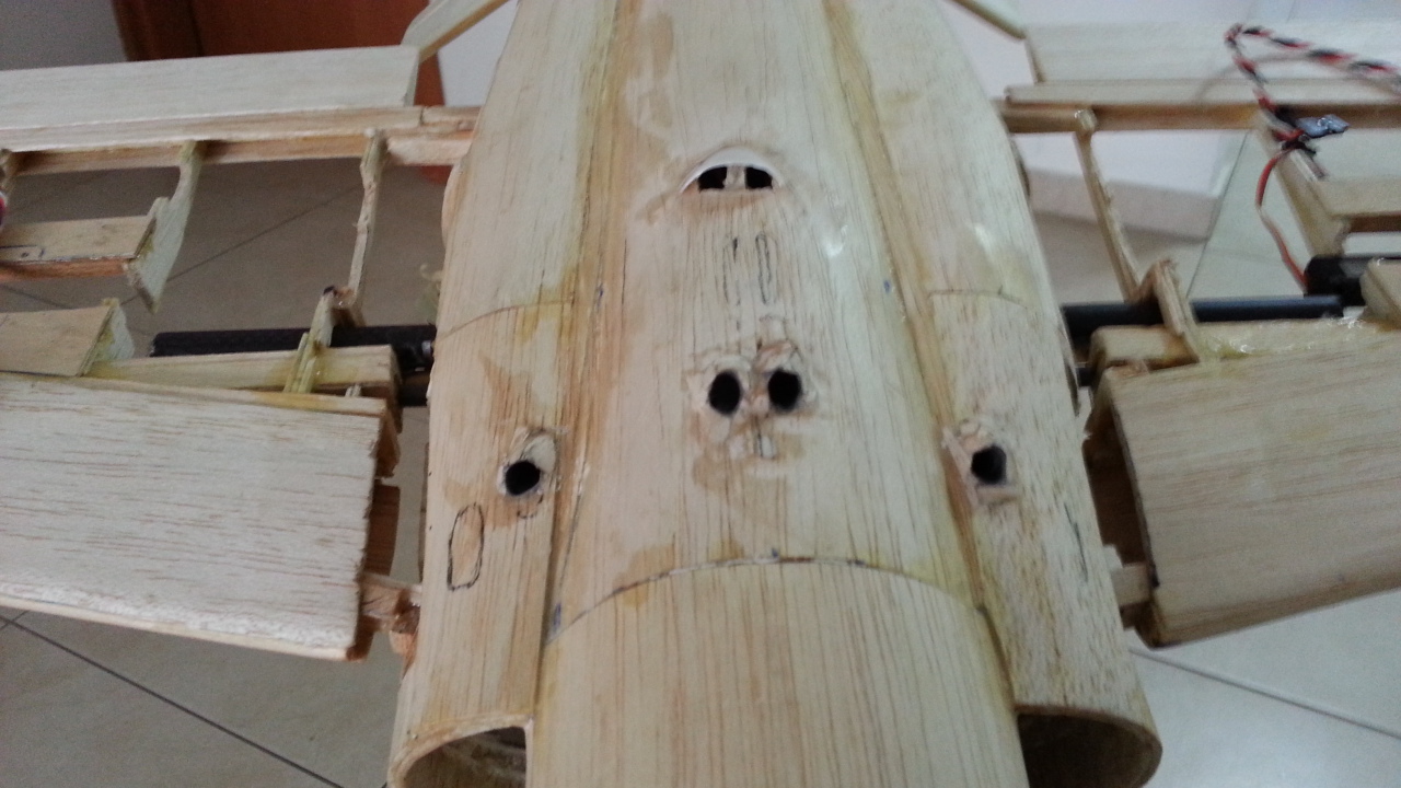

    ובתמונות ניתן לראות גם שיצרתי עוד פתחיי יניקה עבור המניפה בתחתית הטיסן. נעשה באמצאות קשיות שתיה
    עבור חדירת אוויר נוסף לקדמת המניפה בתוך גוף המטוס.
    וכמובן יש גם צילום של הכנפיים שמודבקות ועכשיו נשאר ללווח את הקורה הראשית(בום קרבון של TREX-450)
    ולסיים לחזק את הכל,

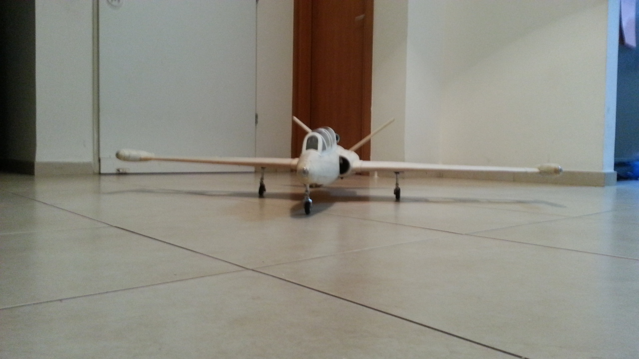

    שבת שלום,
    לאחר כמה ימים של עבודה הסתיים חלקו העיקרי של הטיסן כמו שניתן לראות בתמונות מה שנשאר זה רק לשייף ולהכין לצבע (וגם ציפויי) בכנפיים.
    הגלגלים הורכבו וגם כל מכלול גלגל האף. גם עם התאורה סיימתי . בתחילת שבוע הבא אתחיל במלאכת הצביעה.
    הנה התמונות מהימים האחרונים,
    תהנו.

    סוף הדרך משה !
    מהקטן לגדול

    ברירת מחדל תגובה: fouga magister 70mm edf bild log
    פשוט ואוו! השקעה מדהימה!
    שאפו!
    נראה מצויין!
    נראה בתמונות שזוית הפתיחה של קן-הנסע בכנף ימין גדולה מהרצוי...
    .Itay.
    הבידונים גדולים מדי, כמו כן הגרר בקצה הכנף לדעתי משפיע על הטיסה שגם כך אני לא מצליח להאמין ש 70 מ"מ ירים את( הצוקית) לזמן טיסה סביר באמת שרשור מעניין

    הכל טוב חברים !
    לגביי זווית הפתיחה?? הגלגלים מוחזקים רק ע"י בורג בודד וכשכל ארבעת הברגים שם הכל ישר!
    יהיו עוד פינישים לא לדאוג.
    הוא יטוס וכמו גדול .
    מאמין שבשישי הבא יהיה הטסט פלייט!!!
    אחלו לי בהצלחה
  26. #150
    May 2011
    פרדס חנה - כרכור
    863
    149
    הודה 112 פעמים ב 100 הודעות
    ציטוט נכתב במקור על ידי dav749 צפיה בהודעה
    הכל טוב חברים !
    אחלו לי בהצלחה
    בהצלחה !!!
    אל תשכח לתת פרטים על מועד ומיקום הטסט פלייט
    דרך אגב, איך מסתדר לך מרכז הכובד? שתי שאלות בעצם - איפה אתה ממקם אותו, וגם בהנחה שהוא באזור שליש כנף, איך מונעים מהטיסן להיות קדמי (מאוד)?
