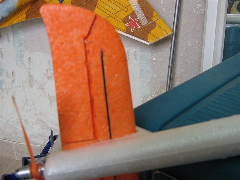

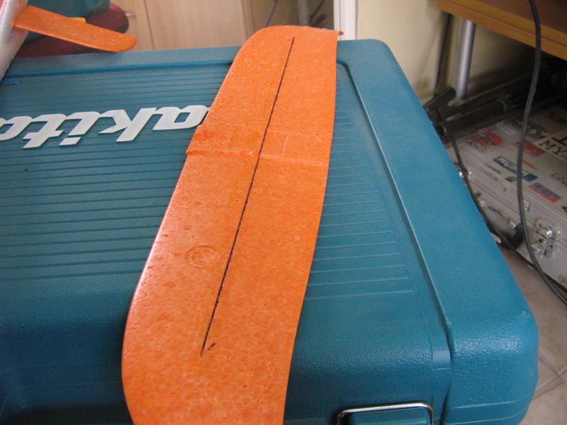

    השתדלתי להכניס את המכשור פנימה כדי להוריד את הגרר למינימום.
    הרעיון בא לי מ FUNJET היום בוצע טיסה ראשונה יש מה לשפר אחד הדברים זה המנוע "הקטן" עם
    הכח האמתני .אני מאמין שעד יום שבת ..
    סרטון הכנה מה שאתם רואים זה בקושי רבע מצערת !

    אני רואה שהלכת על תצורת PUSHER עם ELEVONS - מעניין ! איך הוא טס ?
    ליאור זהבי
    www.youtube.com/i3dm
  24. #199
    2,014
    8
    הודה 526 פעמים ב 412 הודעות
    ברירת מחדל תגובה להודעה: MULTIPLEX FOX
    טס ונשמע כמו FUNJET סתםם.. הו טס די מהר עד שכמעט מחה לי כפיים
