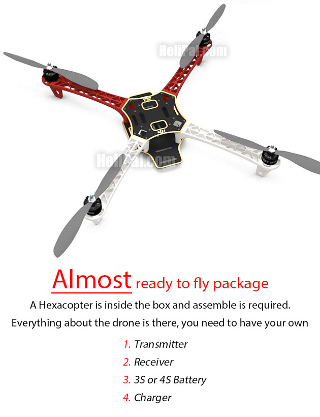

    יצא לי לעבור על אלו ועל דיונים דומים מעמודים קודמים, לא מצאתי תשובה לכל השאלות שלי, אבל האשכולות שהבאתה עזרו לי להתבסס על הF450
    מז"א אליקטרוניקה?
    באתר שהבאתי כתוב שצריך עוד 4 דברים בשביל שזה יעוף
    איזה אחד מהם זה אלקטרוניקה?

    המונח אלקטרוניקה מתייחס לכל הדברים האלקטרוניים () שדרושים כדי להרים רחפן לאוויר ושנמצאים עליו, כלומר - מנועים, בקרי מנועים, ובקר טיסה.
    כל השאר - שלט, מקלט וסוללה אלו ציוד נלווה אך הכרחי להטסה.
    מהתמונה שהבאת אף אחד מהדברים לא נכלל תחת המונח 'אלקטרוניקה' שגיא ציין - מקלט ומשדר, סוללה ומטען אלו דברים הכרחיים להטסה של כל כלי נהוג רדיו, ללא כל קשר לסוגו ואופי הטיסה שלו.

    בחבילה שהבאתי למעלה
    http://www.helipal.com/dji-flamewhee...lite-legs.html
    כתוב שמקבלים את כל אלה...
    4 מנועים, 4 בקרי מנועים ובקר טיסה הNAZA הזה...
    לא?

    לעזור לך לגבי סטאפ אני יכול, אבל ללמד אותך אנגלית אני מאמין שאת זה לא דרך הפורום...
    לשאלתך, כן - זה כתו במפורש:
    This DJI's Flamewheel F450 ARF Kit has everything, Motors, ESC, Propellers, Landing Skids, even the Flight Controller in included

    תסלח לי על הבורות אבל אני לא מבין משהו אחד...
    לפני 3 הודעות כתבת.
    חסרה לך אלקטרוניקה בקיט הזה.
    אני הייתי בטוח שאלקטרוניקה זה לא מנועים ובקרי טיסה כי אלה נכללים בקיט...כמו שציטטת לי.
    אז תסביר לי בבקשה מה הולך פה...בקיט שהבאתי לינק אליו, הוא (וכל הנכלל בו) טובים למתחילים? והאם חסר לי אלקטרוניקה מסוג כלשהוא כדי שאני יוכל להטיס אותו? (חוץ מאביזרים נלווים)
    תודה רבה לך על העזרה...אני פשוט מתחיל בתחביב הזה ולפעמים מתבלבל במושגים.

    שים לב שאתה מתבלבל ביני לבין גיא אחר (שים לב לכינויים בראש הציטוטים).
    כמו שכתבתי - מנועים, בקרי מנועים ובקר טיסה הם האלקטרוניקה- שהיא כן מגיעה בקיט שלך.
    מה שתצטרך זה שלט, מקלט, סוללה/ות ומטען.
    גיא.
