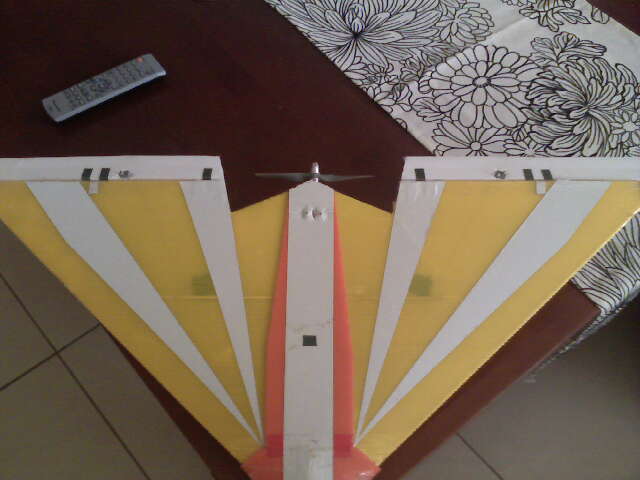

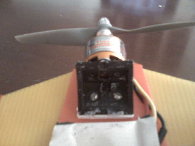

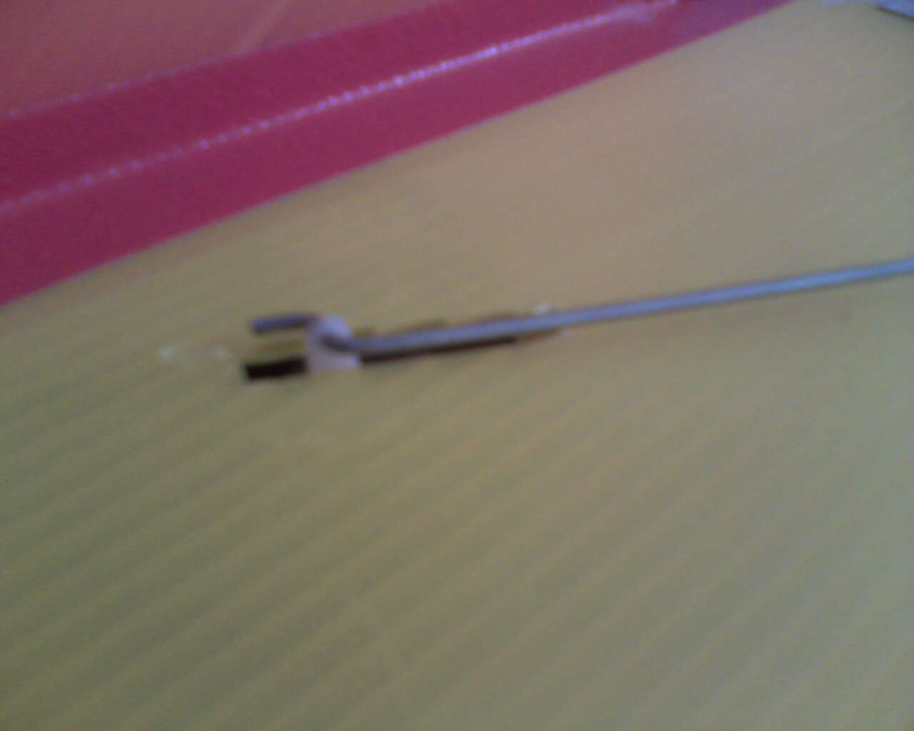

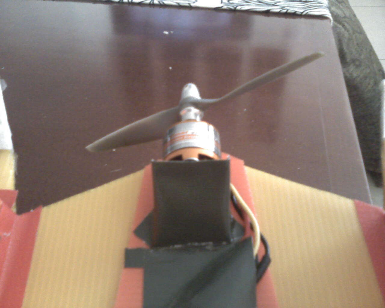

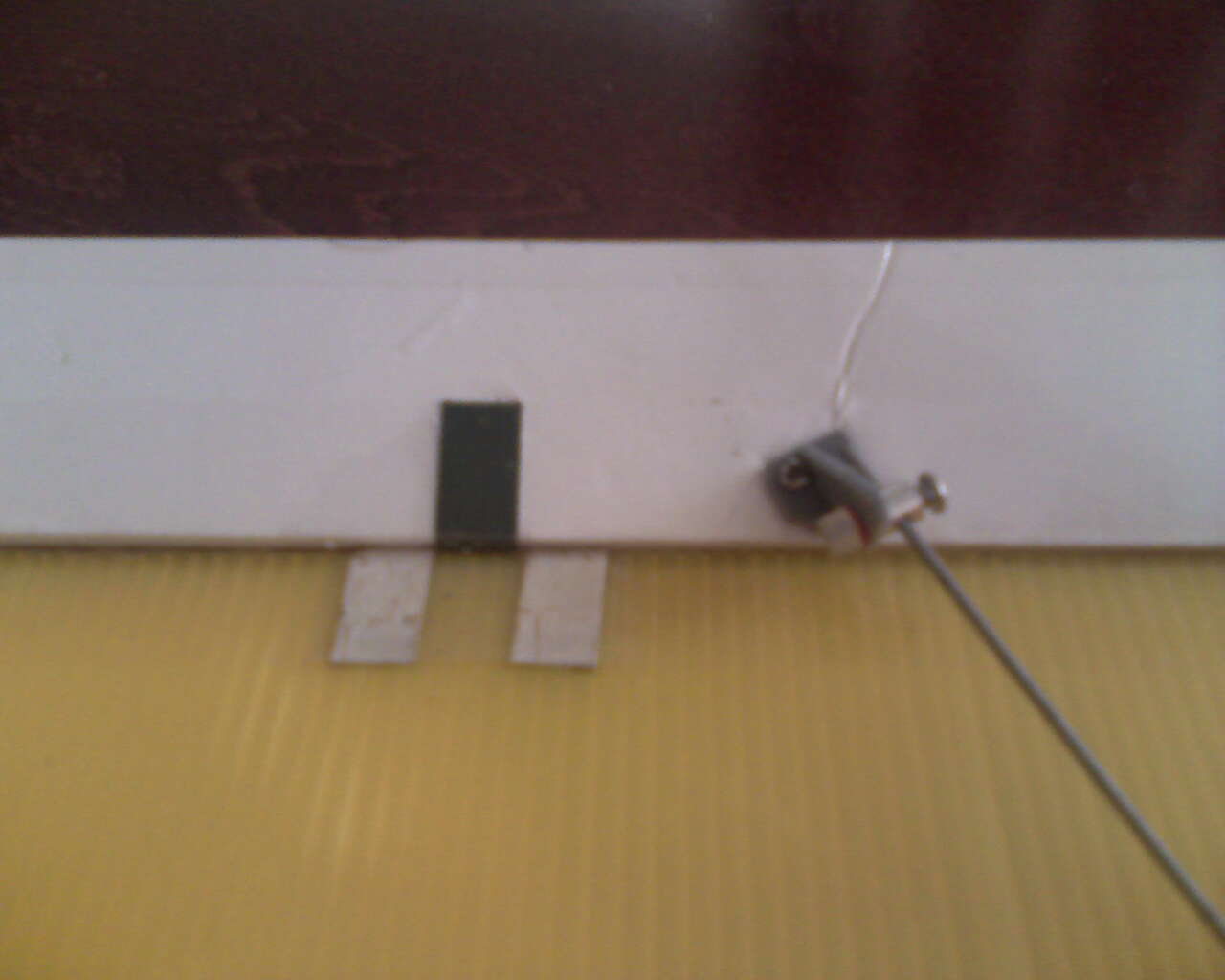

    הנה הלכתי למחסן וצילמתי
    שיפור 1 : סרוואים מותקנים אחורה יותר כאשר זרוע הסרוו יוצאת מהכנף .
    שיפור 2 : מאזנות מקאפה - באזור ההורן דחפתי שני קיסמי שיניים לחיזוק בתוך הקאפה.
    שיפור 3 : צירים - בשיטת שתי וערב - מאוד חזק והציר זז ב-0 מאמץ - תנועה חלקה ויפה ללא התנגדות
    שיפור 4: תושבת מנוע קלת משקל ללא תוספות פוליגל .
    לשימושכם

    כל מה שאתה צריך לעשות (ומהתמונות נראה לי שזה העניין) הוא להטות את ציר המנוע עם כוון השעון כשאתה מסתכל על המוגי מלמעלה.
    מן התמונות נראה שנתת לו רכיב של דחף שמאלה, והיות והמנוע שלך דוחף את הטיסן הרכיב עובר משמאל למרכז הכובד ולכן יוצר מומנט סבסוב לימין הגורר גלגול ימני.
    השינוי יתבטע בהוספת דיסקיות בצד הימני של הדפינה של המנוע לתושבת. (כל הכוונים שאני מתייחס אליהם הם בכוון טיסה).
    בקיצור קופון השבוע שלי הולך לשי שעלה על הבעיה
