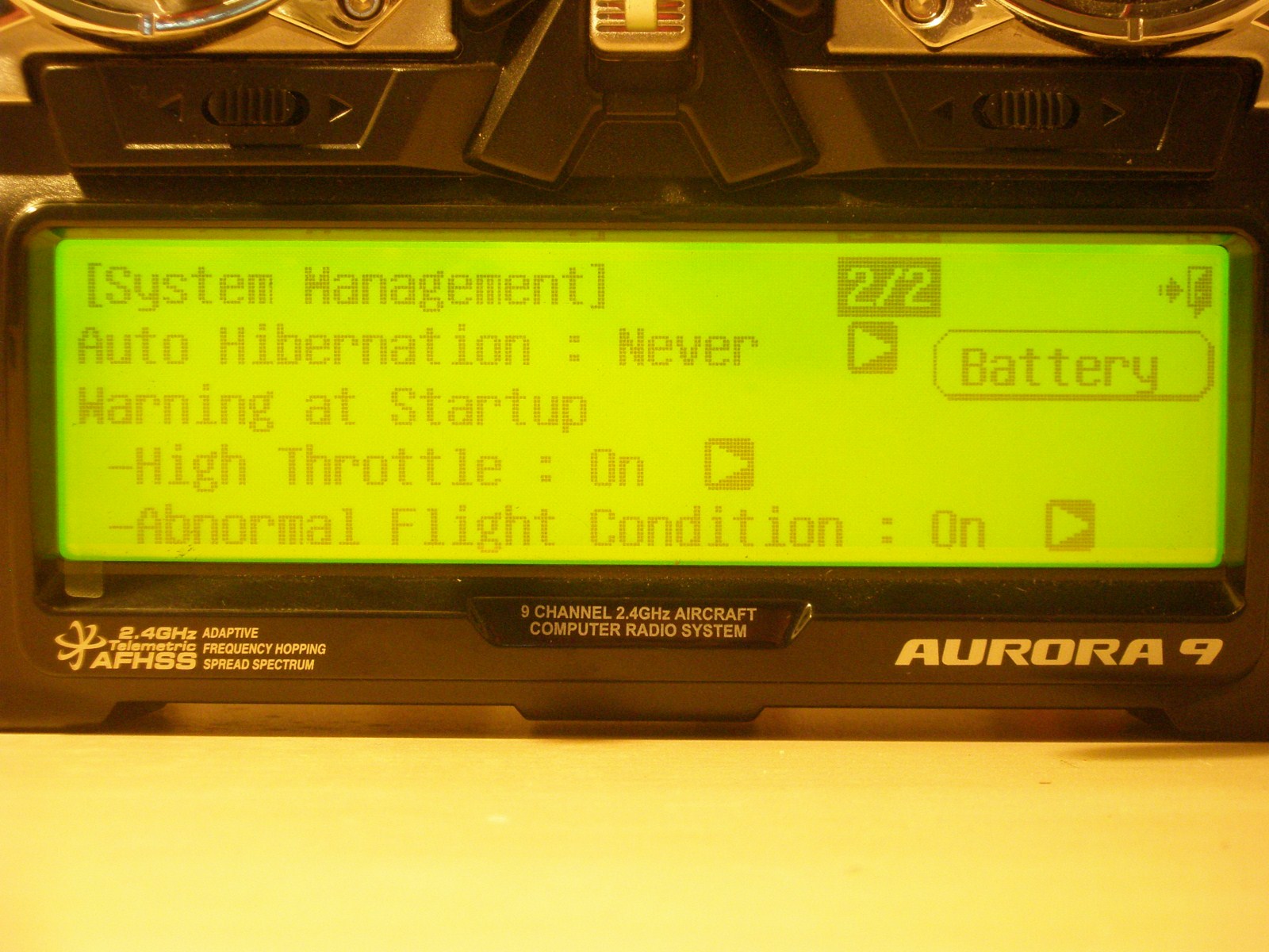

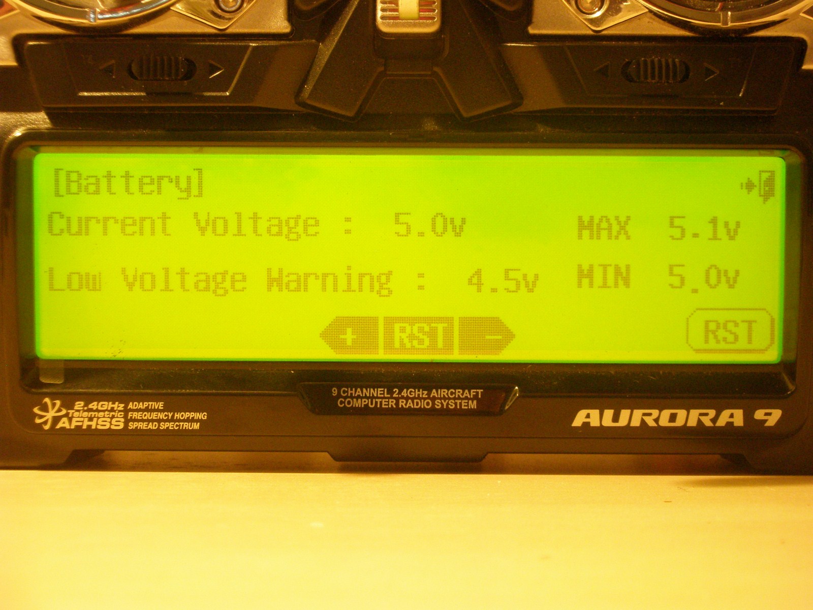

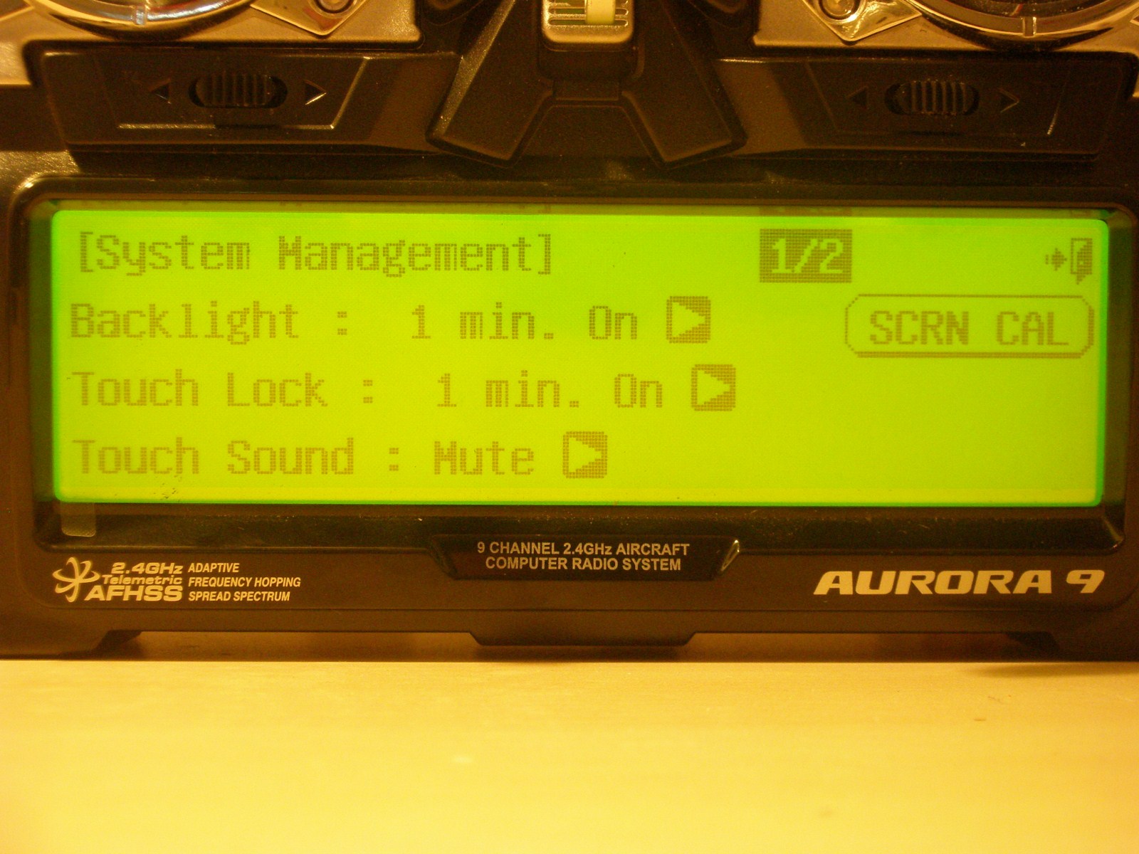

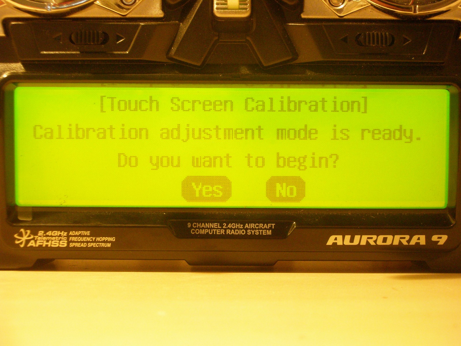

    לא סיפור, עדכנתי הכל.
    הנה כמה תמונות של המסכים עם השינוי...
    כיול מסך ומצב השתקה
    התראות בהדלקה...
    כיול התראה לסוללה נמוכה
    תהנו ושבת שלום.
