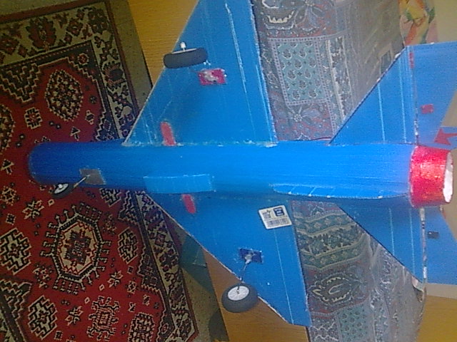

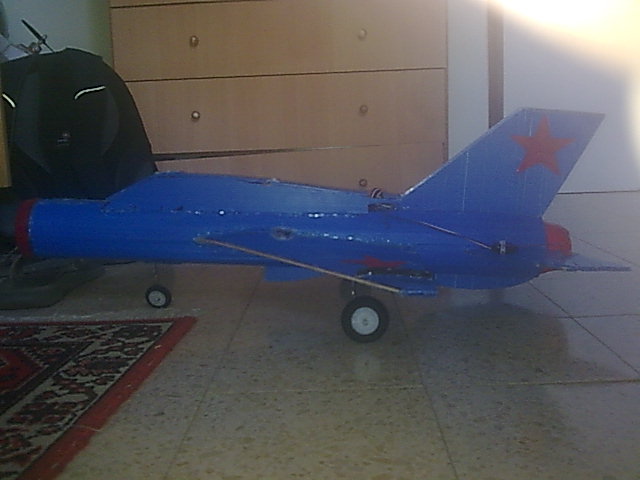

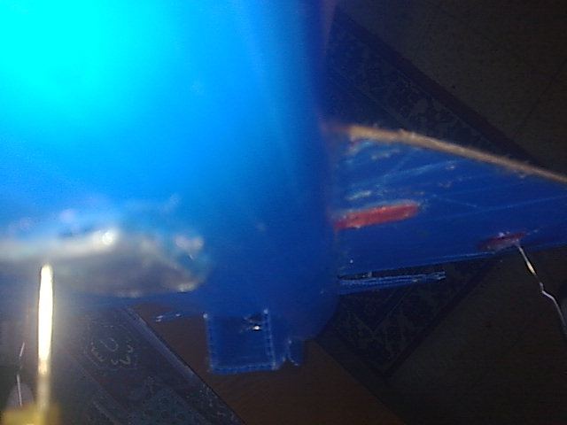

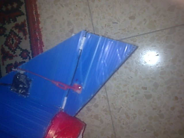

    טוב מאחר שאני הולך להטיס את הפולימיג במנחת עם מסלול החלטתי לשדרג אותי קצת
    הוספתי גלגלים חיזקתי את הכנפיים שימו לב המטוס יושב בזוית ככה שתיהיה המראה קלה

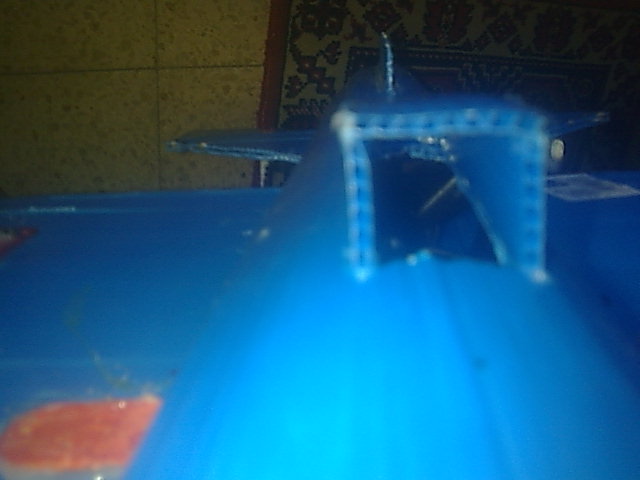

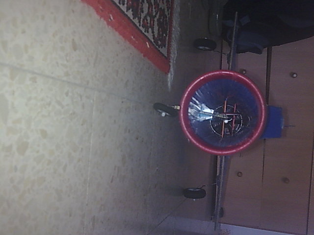

    במקום איפה שנימצא התותח 30 מ"מ של המיג עשיתי קונס אויר נוסף ביגלל שחשבתי שאולי
    אני חונק את המניפה אז היא צריכה עוד אויר ואז יש יותר כוח דחף

    אני חושב שיצאה לי יופי של עבודה הטיסן קצת יותר כבד מקודם עכשיו הוא שוקל 600 גרם
    עם הסוללה אבל המיבנה של הטיסן יותר חזק וגם יש לי עדיין 900 גרם של דחף.
    אם אני לא טועה עודד אמר לי פעם אחת שלטיסני מניפה יחס דחף למישקל שהוא 1ל1 זה מצויין
    במיקרה שלי היחס אצלי הוא 1.5ל1 הטיסן שוקל 600 גרם אבל מפיק 900 גרם דחף.
    מה דעתך על הטיסן?

    אם הפוגי טס, הכל יטוס
    שים לב שזוית הכוונה גבוהה מדי לכני נסע עלולה לגרום לניתוק מוקדם מהקרקע וגם עלולה לגרום לחוסר שליטה בהגה גובה עקב הסתרה ע"י הכנף.
    מצד שני, פאקינג פוליגל, אם הפוגי טס אז.....

    מה הבעיה,אני יגיד יחס של 1 ל-1 הוא מעולה מאוד. ובדרך כלל ככל שהיחס של הדחף גבוה יותר כך טוב יותר .אבל זה כבר כולם יודעים.

    רק לשם הטריוויה, הפוגי המדהים שלי שוקל 750 גרם כולל הכל, והדחף הסטטי הוא 1.6 ק"ג.
    וזה אני קורא יחס טוב.
    יחס של 1:1 לא יגרום לנסיקה אנכית והטיסן יהיה עצלן.
    בהזדמנות זת תרשה לי להעיר הערה בונה , וקח אותה למקום חיובי:
    הגימור של הטיסן שלך לפחות בצילומים לא נראה במיטבו, בלשון המעטה.
    כלי תעופה תמיד יטוסו טוב יותר עם גימור טוב יותר, וזה שזה פוליגל בדרך כלל מזמין יחס מזלזל באיכות הבניה אצל כמעט כל מי שראיתי . חיים גיל הוא יוצא מין הכלל הזה
    כשתקפיד על גימור מושלם, ואפילו לא אחוז אחד פחות ממושלם, אתה תרגיש היטב את ההבדל באויר, שלא לדבר על תחושת היצירה והסיפוק מהבניה שתחווה.
    ותמיד אשמח לעזור בנושא הזה כמו בכל נושא אחר
    נערך לאחרונה על ידי wind556; 22-09-2010 בשעה 13:58:01.

    לפוגי יש מקום בתוך הגוף כדי לשים את כול האלקטרוניקה
    וצד שני יש את המטוס שלי שביגלל המניפה אני צריך למצוא דרכים להרכיב את האלקטרוניקה
    על המטוס מבלי לחסום למניפה את האויר ואת הדחף

    אין צורך לעשות השוואה בין שני טיסנים שונים, לא זה העניין
    קח את הטיסן שלך, תחיל עליו את כללי האוירודינאמיקה ככל שניתן, דייק בכל חיתוך, הדבק בהדבקה נקיה כל הדבקה ותדאג לסימטריות מדוייקת , למישוריות וחוסר עיוותים במשטחים, ותראה איזה שיפור עצום בטיסה.
    נוצרה כאן לאחרונה תרבות בנייה מחופפת לגמרי בהנחה שכשיש מנוע הכל טס בסופו של דבר, אבל ההבדל בין מדוייק למעוות הוא עצום, עם או בלי מנוע

    עודד אני ניסתי כמה שאפשר להיות מדוייק מדדתי כול חלק 3 פעמים ושוותי אותו לחלק בצד השני
    אני חושב שאת רוב הבלגן שאתה רואה בתמונות זה מהאופוקסי הוא פשוט מופיע בצבע לבן ולכן
    הוא בולט במטוס לא כמו הדבק החם שהוא מודבק כמו שצריך בלי בליטות על השטח

    היום כול הבוקר שיפתי את המיג עכשיו אין בליטות ביכלל ולקחתי את הזמן והגדשתי
    הרבה צומת לב ויש תוצאות הכנפיים חלקות לגמרי במיוחד בשפת ההתקפה של המטוס
    הורדתי ממנו הרבה אופוקסי שלא היה צריך עכשיו הוא קל ב20 גרם מקודם
