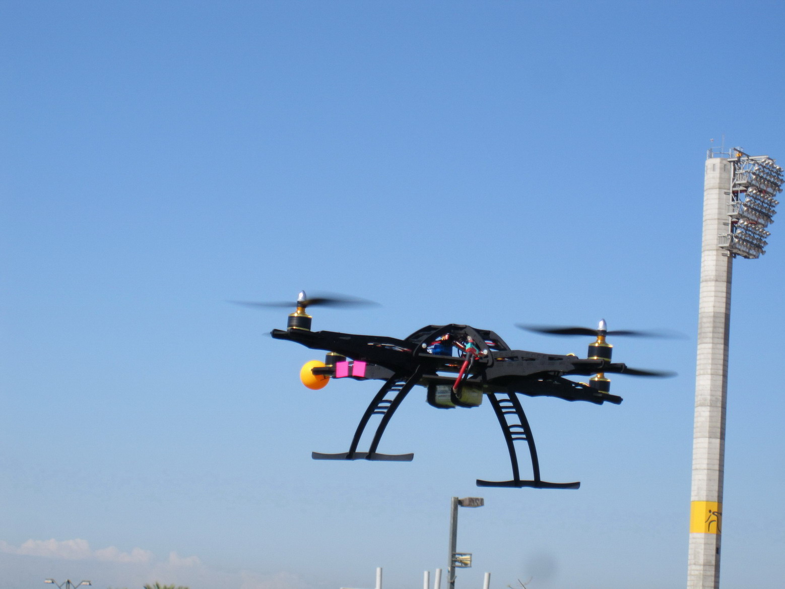

    המון המון תודה למוטי על העזרה וביצוע טיסת המבחן של הQUAD החדש שלי
    לאחר כמה כוונים- הנל מרחף נהדר ומגיב היטב.
    מוטי גם הטיס את הQUAD שלו.
    בעייה - הנל במשקלו צריך וגם טס באותה קונפיגורציה אצל מוטי ב 3S סוללות
    אצלי- הדבר פשוט בלתי אפשרי
    קליק קטן מ 0 במנוע והנ"ל פותח בעוצמה גבוהה מאוד כך שכרגע אני עם 2S

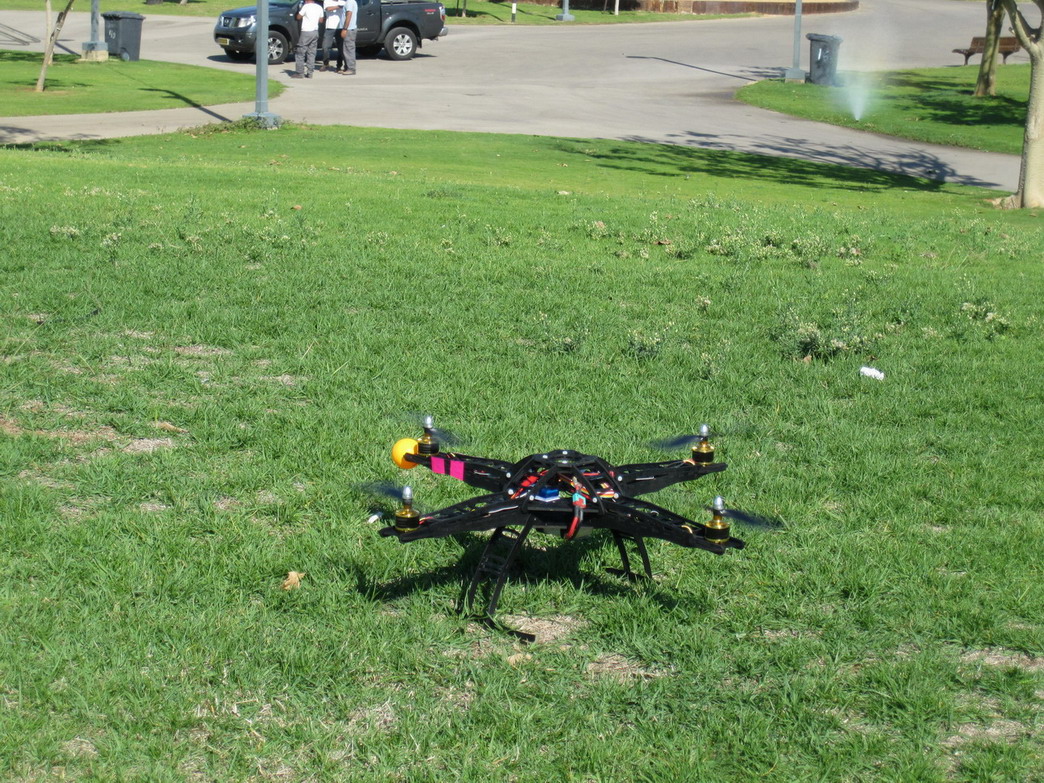

    שבת בבוקר
ID:	34596   Click image for larger version.

    אהלן גיא, תודה על הטיפים.
    אחי (אדריכל) קנה את ה-QUAD הזה לצורך צילומי אוויר לעבודתו וביחד כיוונו וביצענו את טיסת הבכורה.
    ה-GAIN מחובר לערוץ 5 וכעבור 3 דקות של כיוונים הצלחנו להטיס אותו פרפקט. תענוג אמיתי, יציב ועמיד לנחיתות "לא מבוקרות". גם הוא קנה את גירסת ה-TERMINATOR שמגיעה עם מתקן מתכוונן למצלמה.
    הוספתי EXPO ו-EPA אך בטיסה הבאה אבדוק את הערכים שציינת משום שעדיין קצת רגיש מדי. ב-Hover Mode הוא יציב ולא מדי רגיש. ב- Cruise Mode הסיפור אחר והוא הופך להיות עצבני יותר.
    בינתיים אנו מטיסים עם 2S ללא בעיות, בהמשך נבדוק את החבוב עם 3S.
    ד"ש, עודד.
