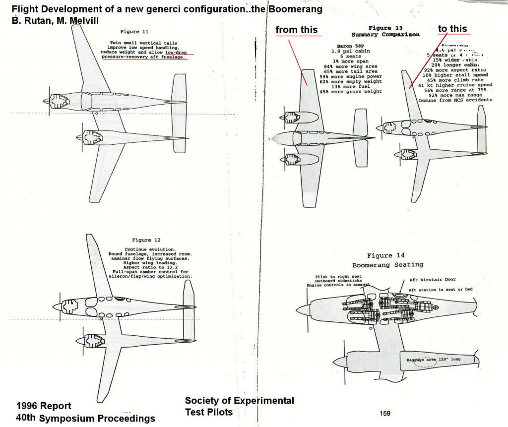

    אנשים הם יצורים בעלי חוש סימטריה מפותח, כמו שאמרו בכתבה של הCNN לך תשכנע מישהו לשבת בכנף אליפטית שטסה כאילו על הצד
    מצורפת תמונה של תכנון ישן של ברט רוטן, מתכנן אגדי שפיתח מספר כלים "לא קונבנציונאלים" ביניהם המטוס הראשון שהקיף את העולם בטיסה ללא נחיתות ביניים (שני טייסים, 10 ימי טיסה), את המטוס הראשון שהקיף את העולם בטיסה ללא נחיתות ביניים שהוטס ע"י טייס יחיד (80 שעות טיסה רצופות), ואת החללית האזרחית הראשונה שגם זכתה ב- X-prize.
    המטוס בתמונה תוכנן כמחליף למטוס קיים ותוכנן לספק תכונות טיסה משופרות. המטוס נכשל מסחרית מכיוון שנחשב למכוער למרות שעלות התפעול שלו היא פחות מחצי (צריכת דלק נמוכה, טווח מוגדל, מהירות מוגדלת)
    http://en.wikipedia.org/wiki/Scaled_...ites_Boomerang

    מדהים ויפה, אבל ככה זה עם אנשים, חיים בתוך קופסא

    אולי זה כי מליוני שנות אבולוציה לא מצאו לנכון לעצב את הציפורים א-סימטריות....

    גם לא להטיס אותן במהירות על קולית...
