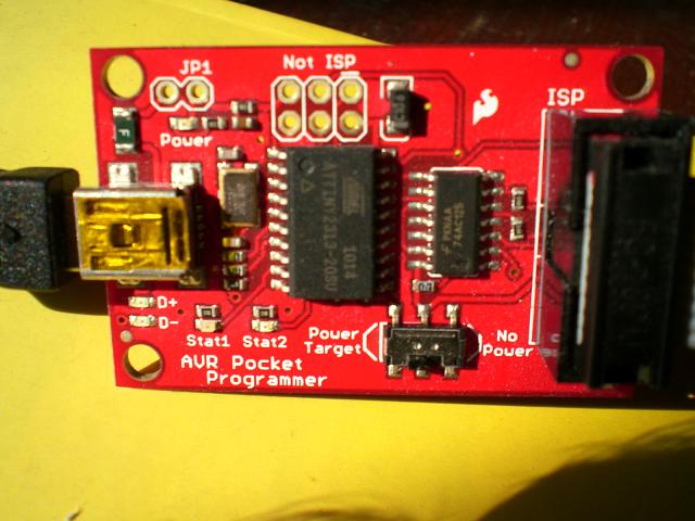

    שלום,
    יש לי כרטיס KK של ROLF שהרכיב עליו הוא ATMEGA168.
    יש לי שני צורבים שונים, האחד הוא Pocket AVR Programmer:
    והשני USBASP AVR Programmer:

    ברירת מחדל תגובה להודעה: מבקש עזרה בנושא תכנות כרטיס קקמולטיקאעפטר
    לא חושב ש AVR studio יעבוד לך עם הפרוגרמרים האלה. אולי במוד AVRISP ותבחר את הקומפורט הנכון.
    AVR DUDE אמור לעבוד עם הפרוגרמרים שלך (לפי הלינקנים שנתת).
    מעולם לא השתמשתי בו, אבל תנסה את הממשק משתמש הזה:
    http://sourceforge.net/projects/avrdude-gui/
    אני צרבתי עם הצורב הראשון של איתי את ה KK שלי והיה לי 328.
    צריך לדאוג שה avrdude מכיל בגרסה שלו את את ה usbtiny ושה avrdude.conf יודע לעבוד עם ATMega 328 ולכתוב את שורת הפקודה הנכונה
    אתה לא צריך לקמפל מחדש.
    בתוך הזיפ יש את הקבצים הבאים:
    QuadControllerV4_5_M48_M88.hex שמתאים ל ATmega48 ו ATmega88
    ו QuadControllerV4_5_M168_M328.hex שמתאים ל ATmega168 ו ATmega328.
    כל מה שאתה צריך לעשות זה לתכנת את המיקרו שברשותך בקובץ הנכון.
    הבטחתי ולכן אקיים:
    ראשית, קבצי ה-HEX הם קבצים מקומפלים. צריך פשוט לצרוב אותם.
    הכי פשוט לצרוב בעזרת ARVDUDE שבא בתוך חבילת WINAVR.
    אנו צריכים לבצע 2 פעולות.
    1) לצרוב את הפיוזים - הפיוזים הם הגדרות לבקר איך עליו לעבוד.
    2) לצרוב את התוכנה.
    הכנתי קובץ קטן שיעזור לנו לצרוב את הבקר.
    עליכם להעתיק את השורות הבאות ל-NOTEPAD, לשנות את הפרמטרים המתאימים ולשמור בשם Whatever.bat בתיקיה המכילה את קבצי הבקר: (QuadControllerV4_5_M48_M88.hex וכד')
    אחרי שתערכו את השורות פשוט עושים DOUBLE CLICK על הקובץ ע"מ להפעילו.
    קוד:
    AVRDUDE -p m48 -c usbasp -P usb -U lfuse:w:0xe2:m -U hfuse:w:0xdf:m -U efuse:w:0xff:m
    AVRDUDE -p m48 -c usbasp -P usb -U flash:w:QuadControllerV4_5_M48_M88.hex:i
    אז מה צריך לערוך?
    1) שם הבקר שלכם. אם אתם משתמשים ב-48 - אין מה לשנות. אם אתם משתמשים ב-88, 168 או 328p. אז צריך לשנות את הערך "p m48-" בהתאם.
    2) שם התכנת\צורב: בהתאם לשם התכנת שלכם תשנו את הערכים: "c usbasp-".
    3) אם אתם משתמשים בבקר מסוג 168 או 328p צריך גם להחליף את שם הקובץ:
    מ - QuadControllerV4_5_M48_M88
    ל - QuadControllerV4_5_M168_M328
    זה הכל. רק לחבר את הכל ולהריץ את הקובץ המפואר שכתבתם
    יש!
    תודה לארז
    תודה ענקית לאיתי מיץ פטל
    הצלחתי להפעיל את הסטודיו עם ה Pocket AVR Programmer והטענתי את הכרטיסון
    בדיקה בקואד מחר אצל דני 2002
    פרטים ימסרו בהמשך...
    כולם מוזמנים לקרוא פה הוראות מדויקות איך להתאים את צורב הכיס ל AVR Studio.
    כאן ניתן לקרוא איך לבצע את הצריבה לתוך ה KK. אפשר להתחיל ישר משלב 6 לאחר הורדת התוכנה המתאימה מאתר KK.
    דרימר, ראה את הצורב כמוחרם
    סתאאאאם
    הזמנתי צורב STK500 ביותר כסף שאמור לעבוד עם הסטודיו ישירות
    העבודה עם הסטודיו מאד נוחה בייחוד שהוא חינמי.
    המלצה למי שקונה צורב שלא לקנות צורב פושט כי חלקם לא יודעים לעבוד עם כל טווח הקונטרולרים.
    אז התקנו את הכרטיסון על שלדה קיימת במקום כרטיס קיים והוא הראה סימני חיים מייד בהתחלה. כמובן ניצלתי את ההזדמנות וצרבתי מייד כרטיס נוסף.
