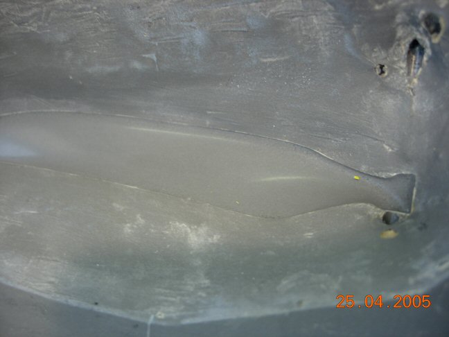

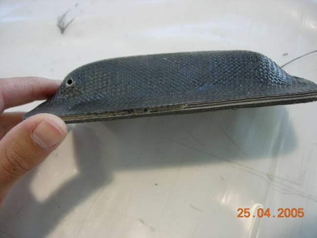

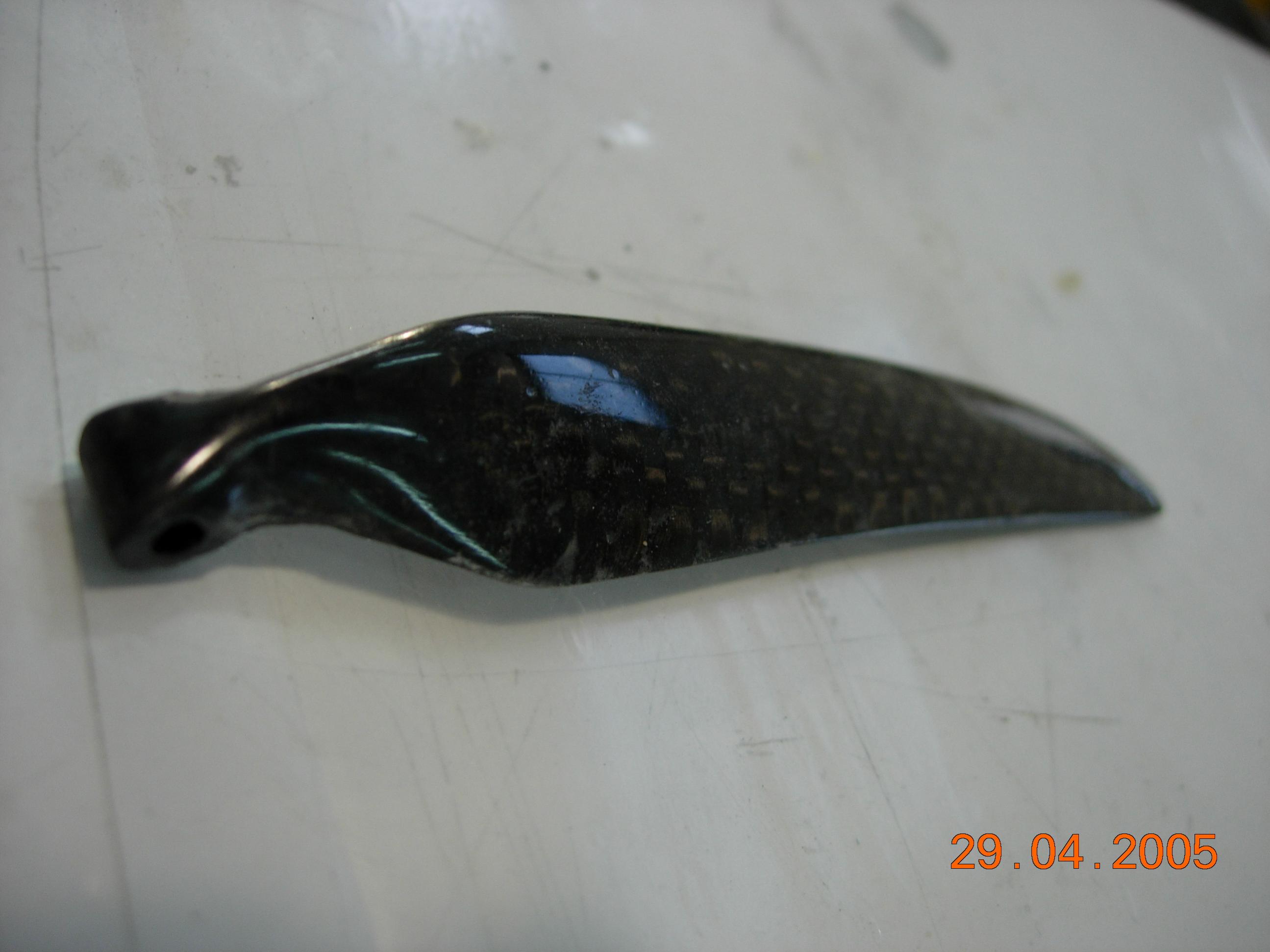

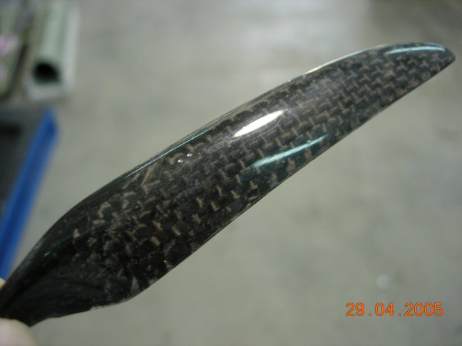

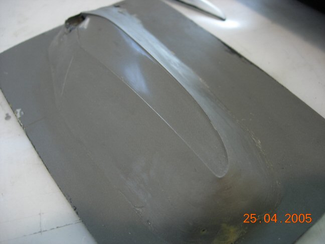

    מעיין - מאד מאד פשוט וקל לעשות תבנית לפרופ כזה... כל מה שאתה צריך זה פרופ אחד (בהנחה שזה פרופ מתקפל) ולתבנת אותו (לוקח בערך 2-3 שעות נטו).
    כשאחזור הביתה אשים פה תמונות של התבנית שעשיתי לפני כמה שנים ואתה תראה שזה ממש קל.

    מצורפות כמה תמונות של התבנית שלי לפרופ... אתה מוזמן לעשות את אותו הדבר ואני בטוח שזה לא יישבר ובטוח שלא יעקם את הציר של המנוע.

    ברירת מחדל תגובה להודעה: פרופ מחומרים מרוכבים
    לא תיבנתתי, אבל עושים את זה באותה שיטה וזה ממש לא קשה
