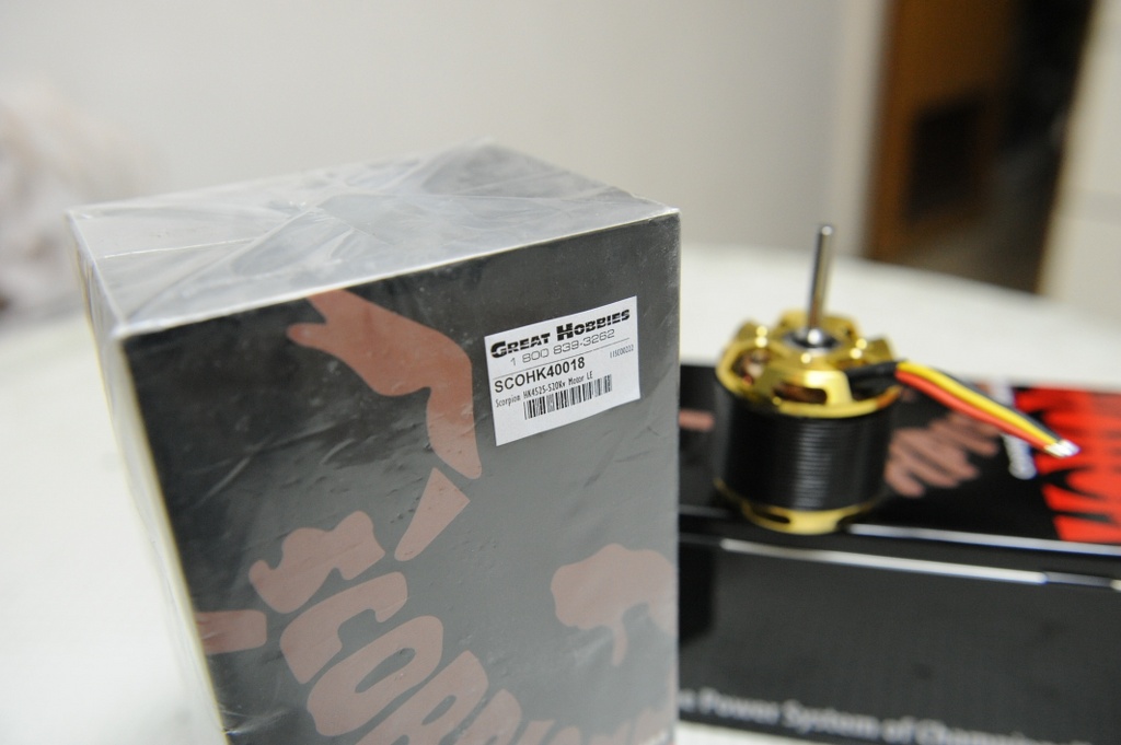

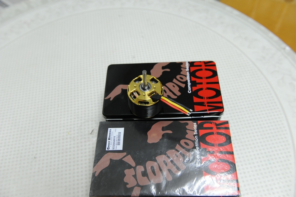

    לאחר חיפוש קצרצר מצאתי את שני המנועים הללו למי שלא יודע לא ניתן להשיג כחדשים.
    הספק המנוע המירבי הינו 12.868 כ"ס, שהם 9600WT!!!!
    תודה לכל מי שעזר וגם מי שלא בכדי שהמנועים הללו יגיעו ליעדם.
    מזל טוב לגיא רוגלית ולברבוט על הרכישה החדשה

    רק שאלה לאיזה מסוק אתה מיעד אותו ?
    TreX 500 ESP

    ואוו ... כלומר, עם סטאפ 12 תאים 5 אמפר שעה מקבלים דקה וחצי זמן טיסה בהספק מקסימלי ?
    איזה סטאפ אמור להניע את החיה הזו ?

    בקר של לפחות 200A HV, מפני שהמנוע יכול להגיע ל - PEAK של מעל 200A לכמה שניות.
    לאיזה מסוק - נמצא כרגע בדיונים בדרגים הגבוהים, המנוע הנ"ל לא עבורי - אני עדיין לא ברמה הזו, אבל בהחלט זו המטרה
    אולי לגיא רוגלית יש יותר פרטים.....

    המנוע הזה עובד מעולה עם בקר 160A שכן הפיקים אליו מגיע קצרים מאוד ובקר כזה, יכול לעמוד בפיקים של עד 270A.
    את זה אני אומר מנסיון של הרבה טיסות עם המנוע הזה
