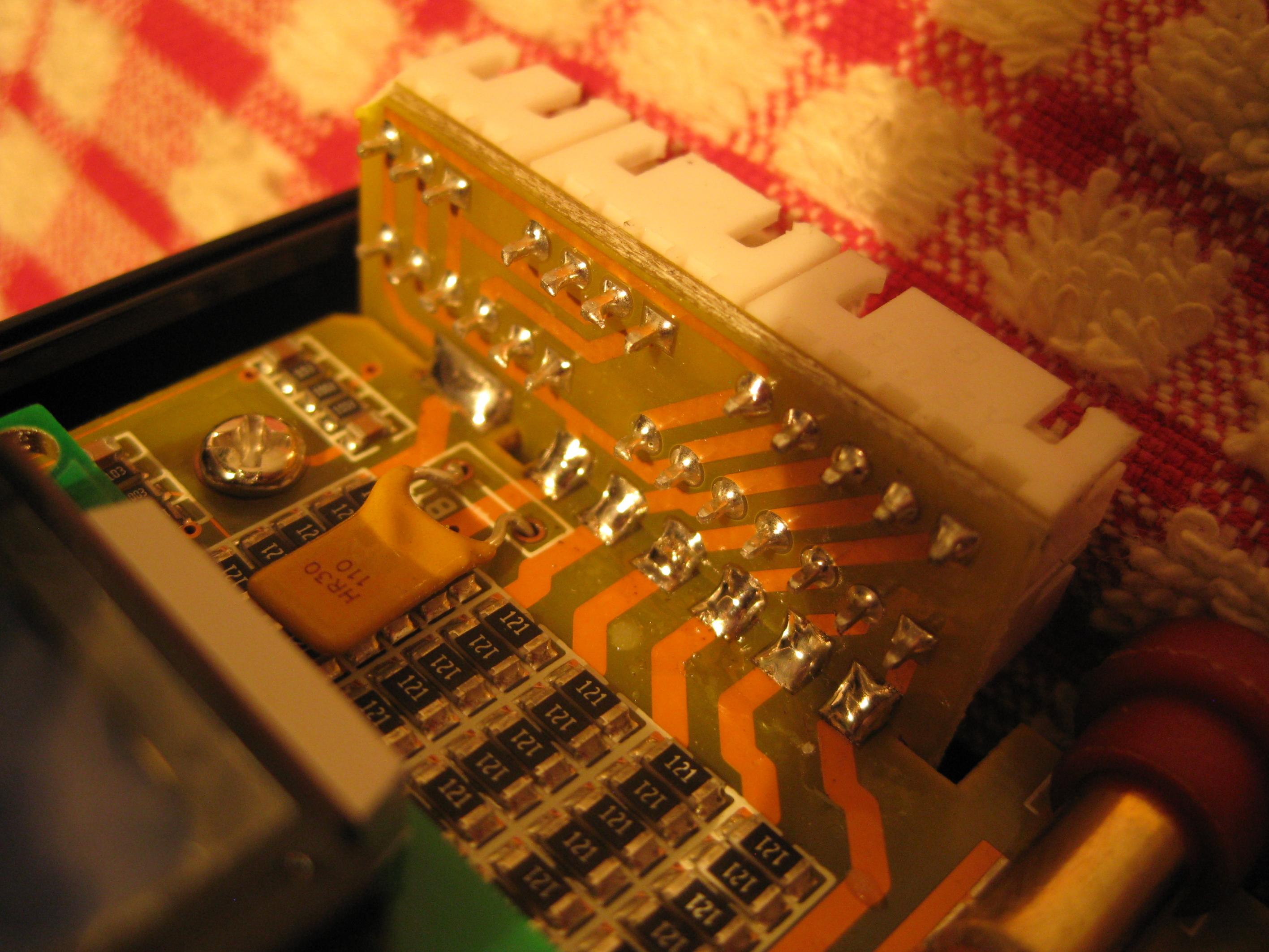

ID:	48613לי זה נראה תקין, ולכם ?

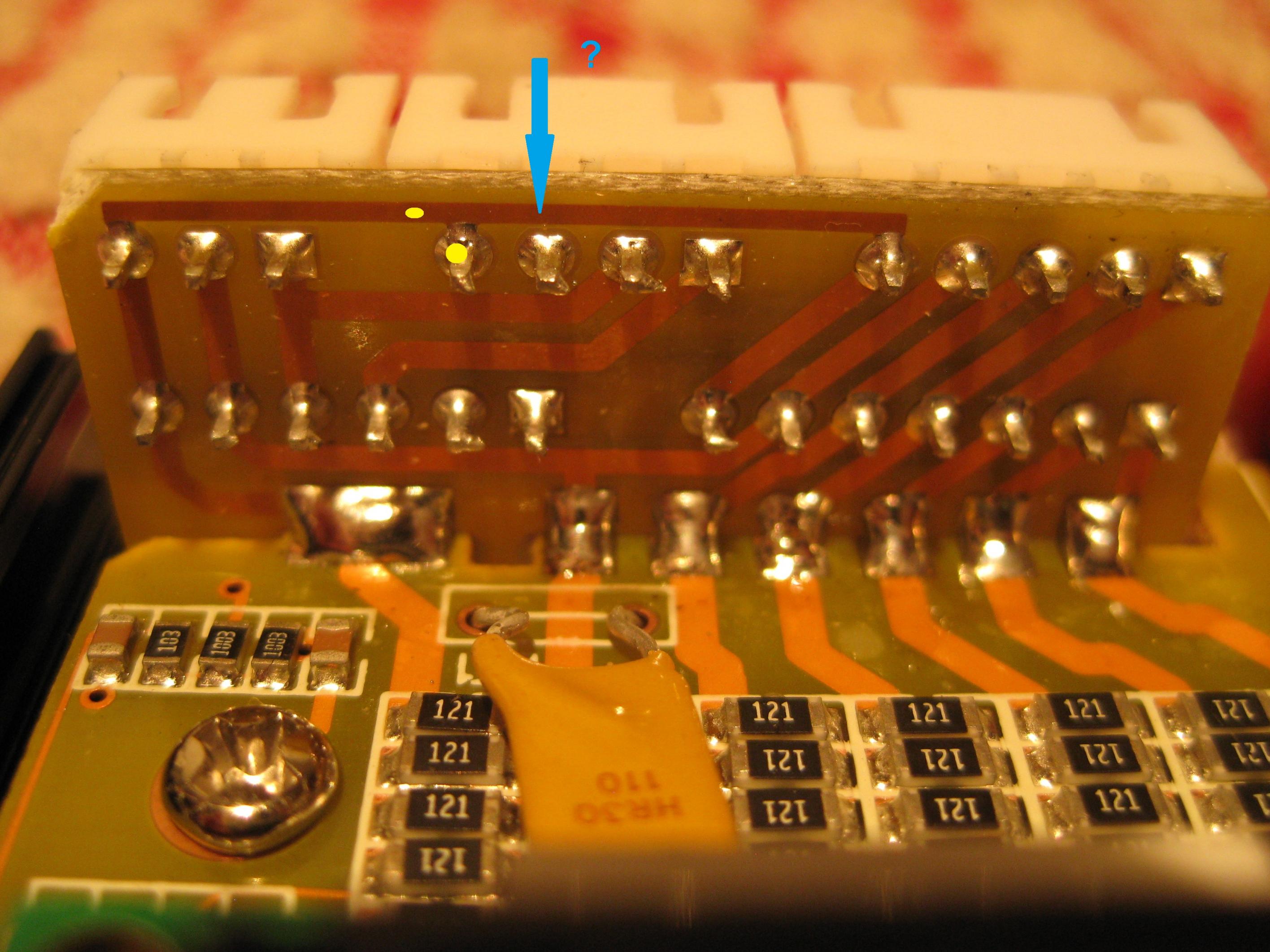

    אני לא מצליח לראות בתמונה את המוליך של תא מספר 1 בחיבור לשלושה תאים - הוא לא מהצד השני של המעגל המודפס?

    כן רואים שחסר מוליך.אולי כדיי לעשות גשר בין תא אחד של הבלאנסר של ה 3 תאים לתא הראשון של ה2 תאים

    הנגד הרביעי משמאל נראה שבור המ"ס שלו זה 1003.ממש רואים את הסדק.

    חיים, אני ממש לא מצליח לראות על מה אתה מדבר, אני אשמח עם תוריד את התמונה, תסמן בצייר ותעלה בחזרה...תודה
    מה שאני מצאתי שפין מספר 2 בקונקטור של ה 3 תאים לא קשור מחובר לכלום... אני חושב על לחבר אותו לפין 2 בקונקטור סמוך.
    אני מתקשה להאמין שיש טעות במעגל המודפס, אולי יש חיבור מהצד השני של המעגל, אך לפי המדידות הפין לא קשור לכלום.

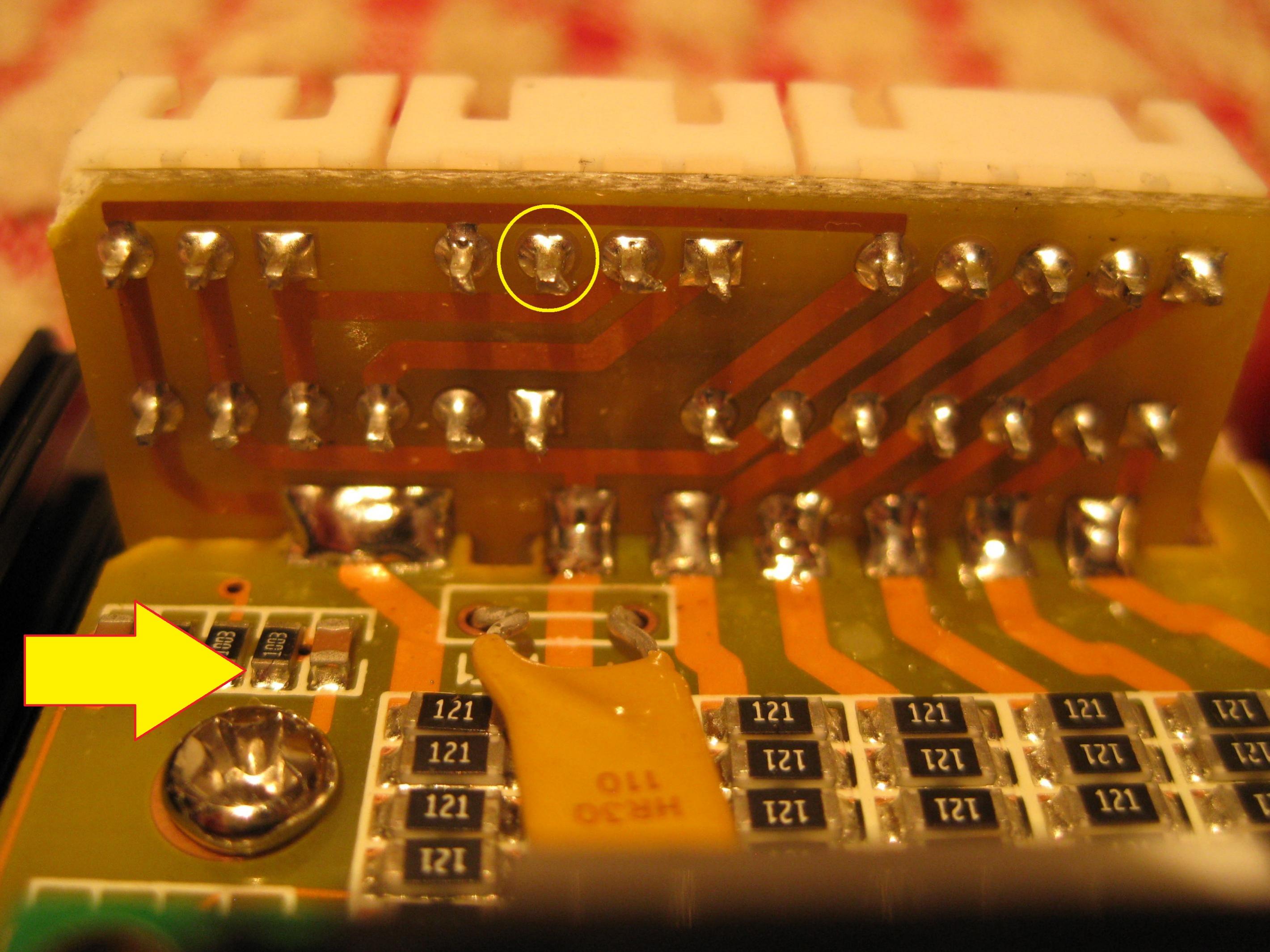

    על "החיבור החסר" הזה דיברתי - הוא כנראה מהצד השני של המעגל המודפס (כמו החיבור של תא מספר 2 - גם הוא לא ממש הולך למטען עצמו בצד הזה, אלא לפין המתאים במחברים ל-2 ול-5 תאים). אי-אפשר לראות מה קורה שם? אתה אמור למדוד "קצר" בינו לבין הפין המתאים (כלומר השני) במחברים האחרים.

    כן, עברתי עם רב מודד על כל החיבורים.כולם תקינים פרט אילו. אני אחבר וראה מה קורה.

    באמת נראה שהפין שמוקף בעיגול לא מחובר לשום דבר...
    אם הוא באמת לא מחובר לכלום, מוזר בכלל שהמדידה לפעמים עובדת ולפעמים לא. הייתי מצפה שיהיה כשלון מוחלט בקריאת מתח התא.
    יתכן באמת שהחיבור שלו למעגל נמצא מהצד השני.
    בדוק במטען התקין, אם גם שם נראה המעגל בדיוק ככה.
    חיים התכוון לנגד שמסומן בחץ - נראה כאילו שהוא סדוק - יש פס חום על ההלחמה. אי-אפשר לדעת בוודאות מהתמונה. תבדוק את זה מקרוב.

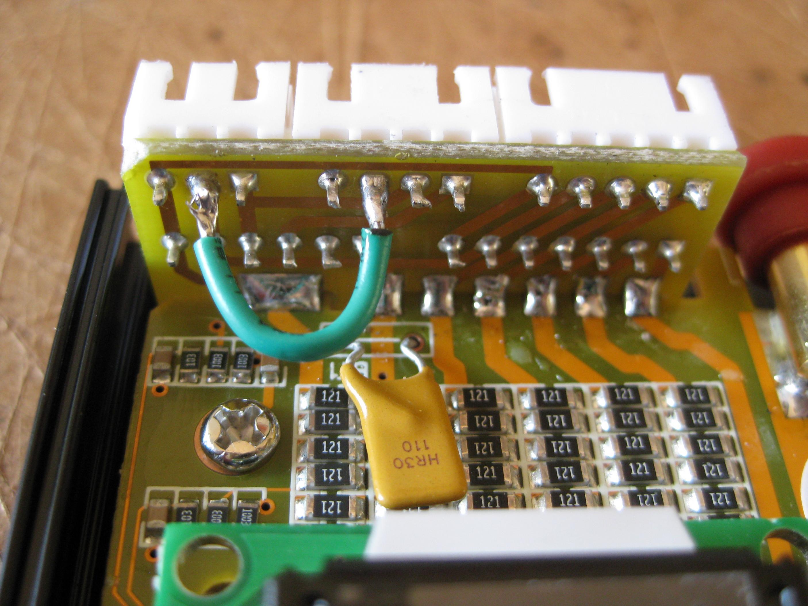

    יפה מאוד חברים. אכן הבעיה היא שהפין המדובר לא היה מחובר לכלום.
    חיברתי אותו עם פין "מקביל" בחיבור של 2 תאים, ואכן המטען עבד כמו שצריך.
    מחר אלחים את הפין עם חוט.
    אגב, המטען הזה הוא בגרסה חדשה יותר והלוח שלו שונה במקצת מהקודם.

    כך נראה התיקון :
